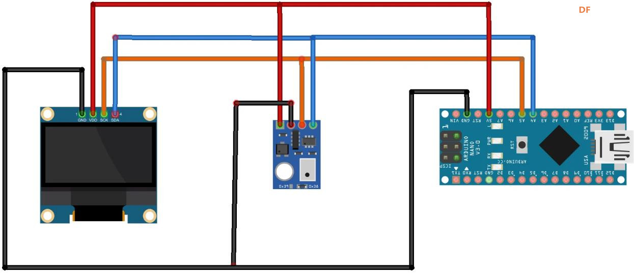

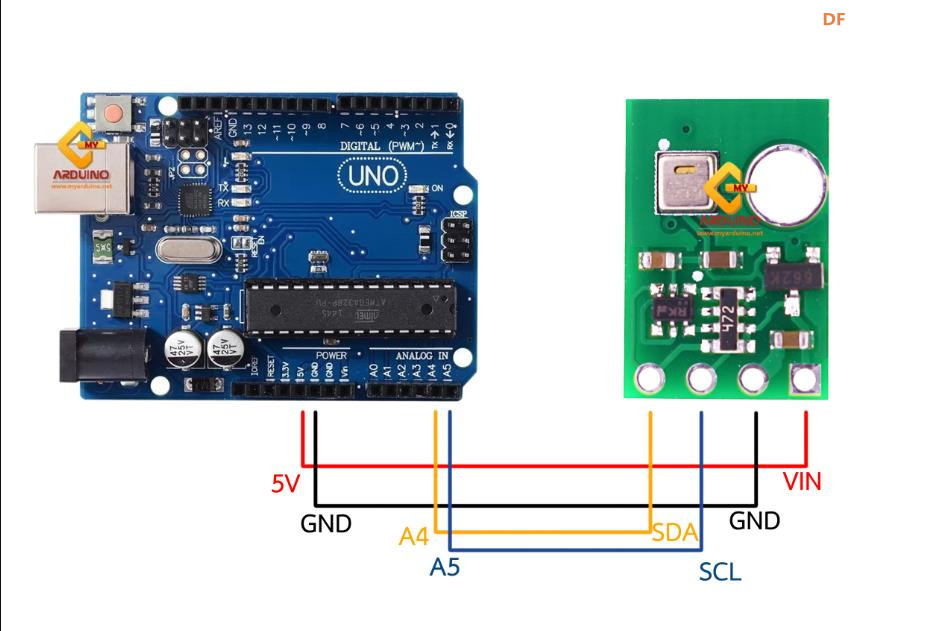

【花雕学编程】Arduino动手做(256)---AHT20 OLED显示温湿度
  实验二百五十六:AHT20 温湿度传感器模块 高精度湿度探头 DHT11升级款I2C
  项目之四:在 OLED 屏幕 (SSD1306) 以及串口监视器进行显示温湿度
实验模块接线示意图
【花雕学编程】Arduino动手做(256)---AHT20 OLED显示温湿度图1

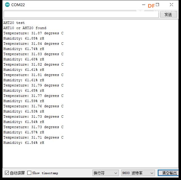

发表于 2025-5-15 15:22:35
实验串口返回情况

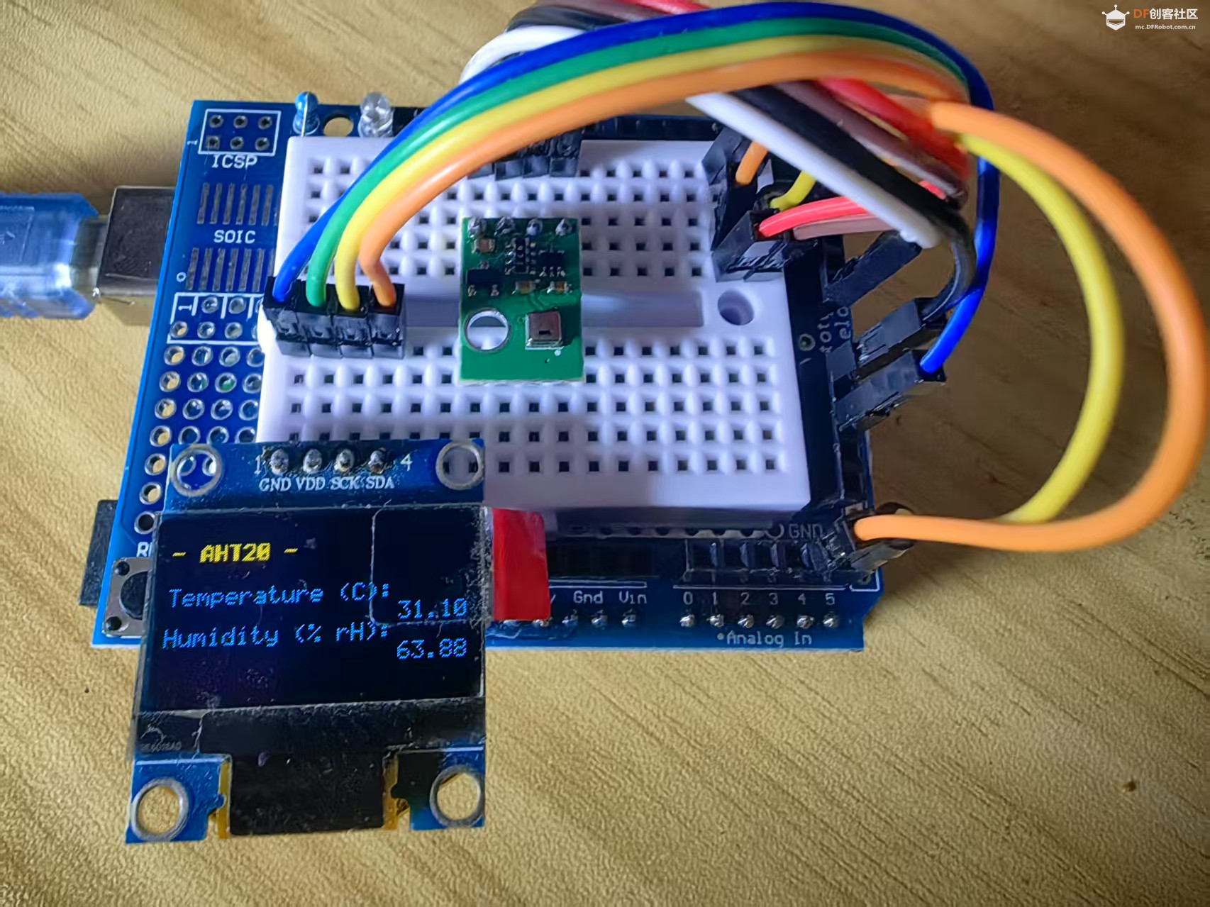

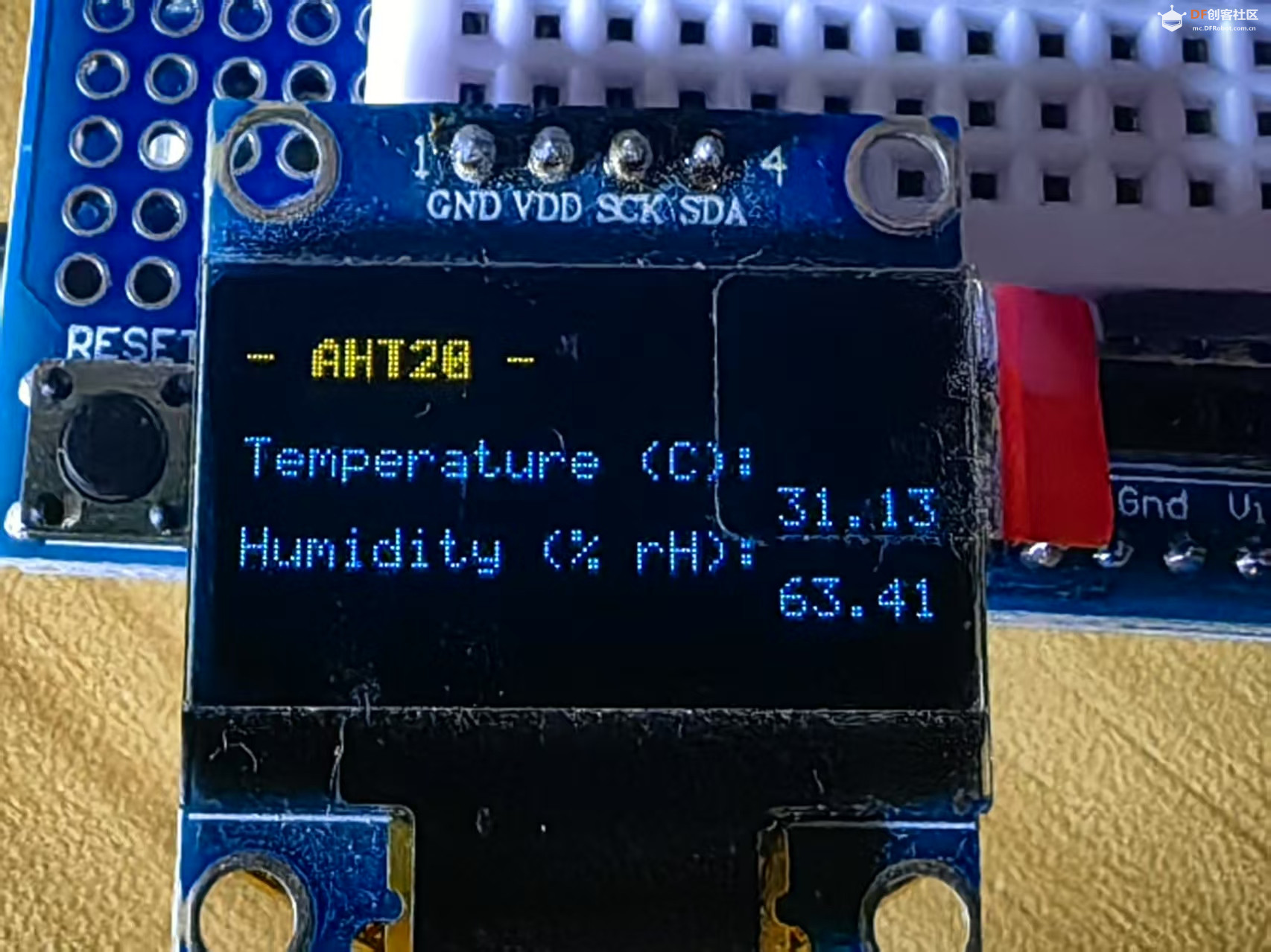

发表于 2025-5-15 15:24:26
实验场景图
【花雕学编程】Arduino动手做(256)---AHT20 OLED显示温湿度图2
