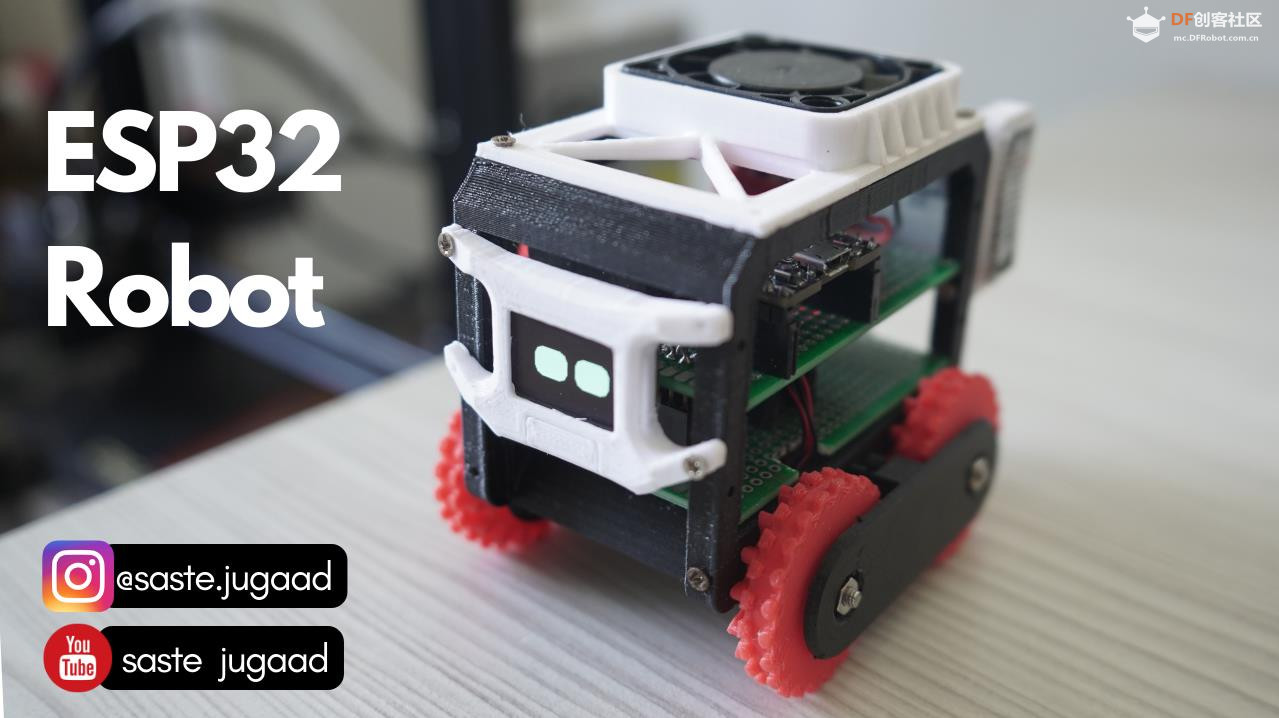

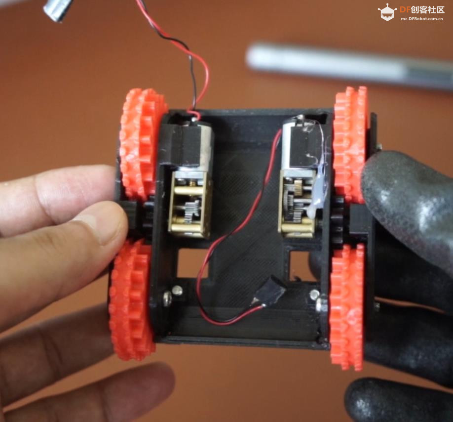

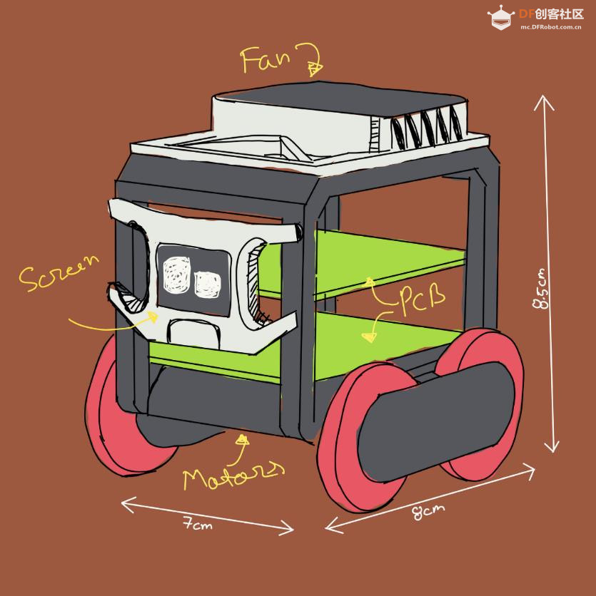

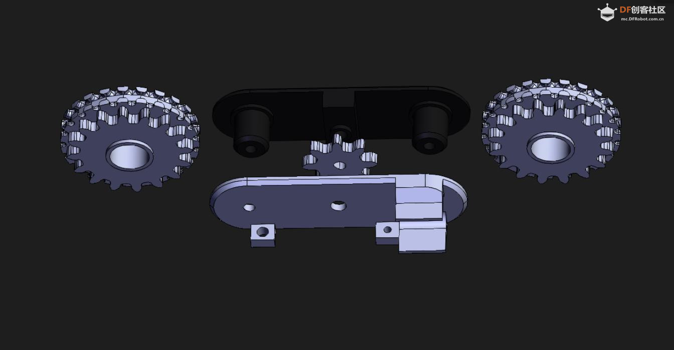

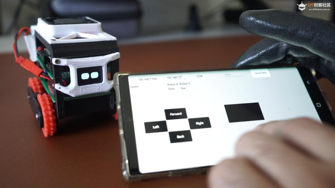

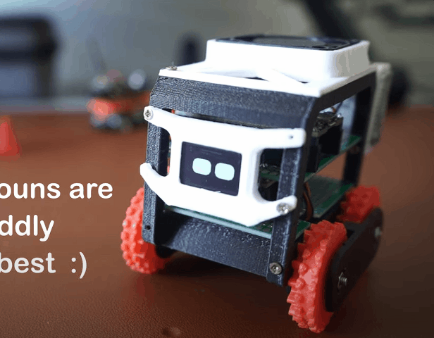

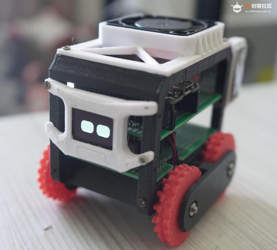

DLR(哑巴小机器人)是我名为 Deskbots 的更大项目的一部分。住在您办公桌上的小机器人。到目前为止,我已经制作了它们的 3 种不同的变体。 这是一个具有 freeRTOS 和面部表情的微型 ESP32 机器人。它通过 wifi 应用程序进行无线控制。它有一个 Oled 屏幕,根据机器人正在做什么显示不同的面部动画。 这是该项目的第一个版本。我只添加了基本表达式,将来会添加更多。将来我还会添加 SLAM 和 Swarming 功能。我已经在尝试 SLAM 并取得了非常好的结果。在一个项目中解释所有内容会太多,因此我决定制作它的多个部分。此项目包含有关如何组装和使用机器人的说明。 ![]() ![]() ![]() |

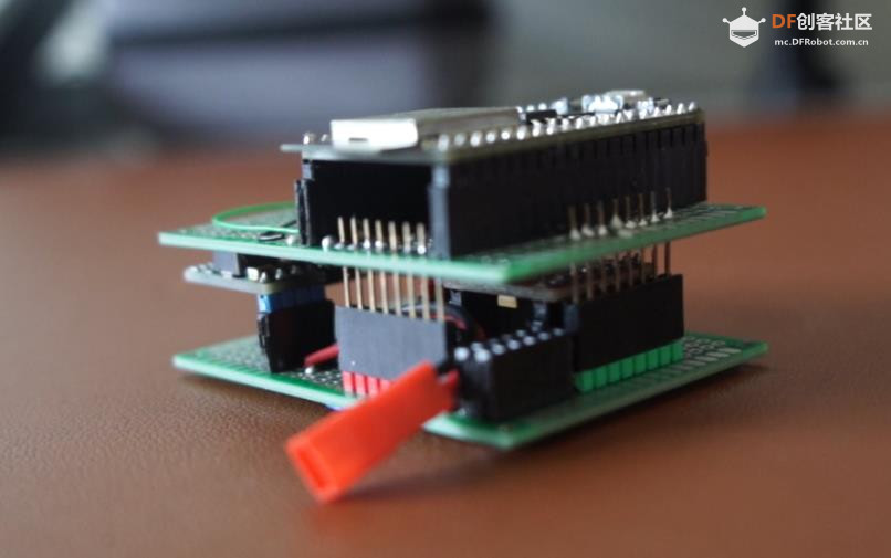

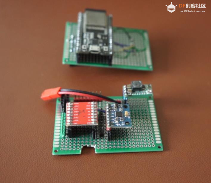

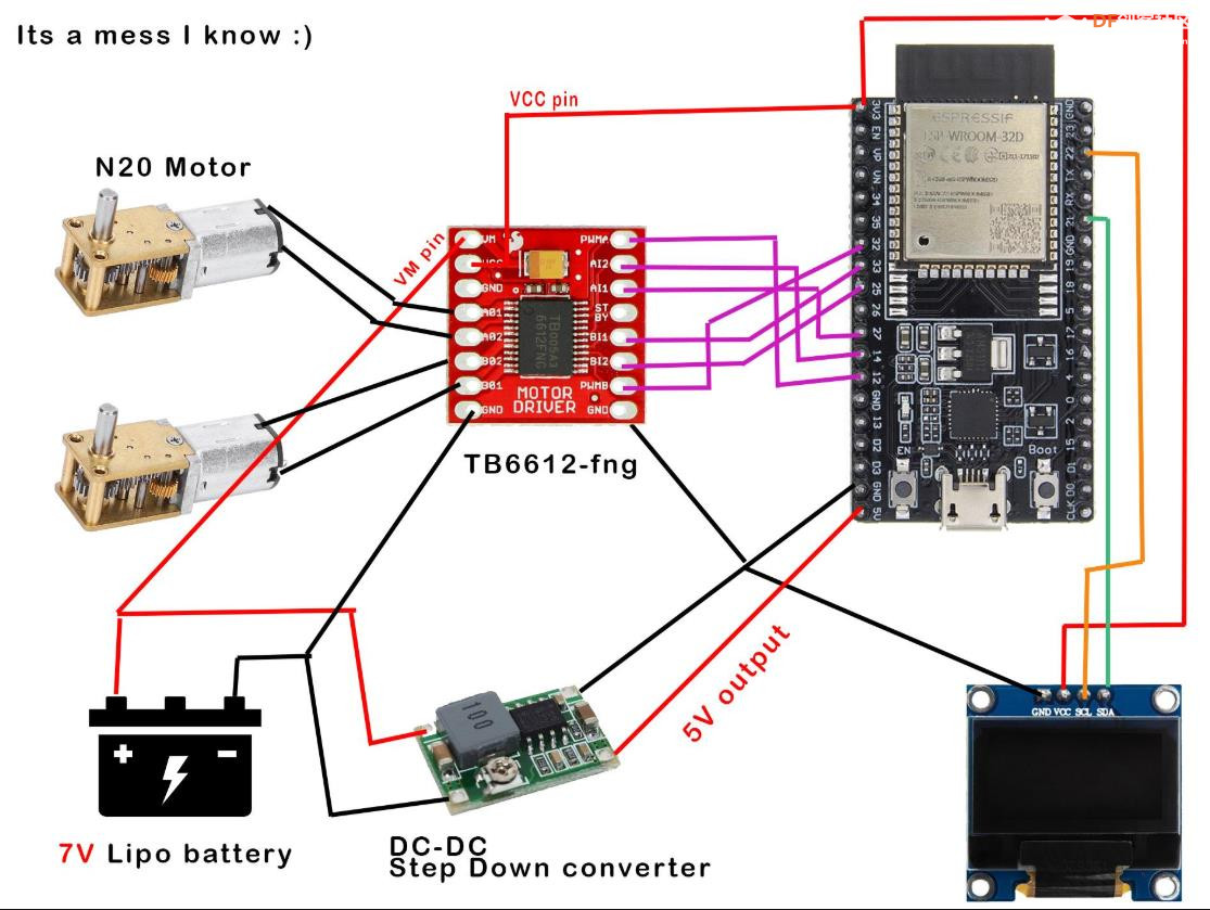

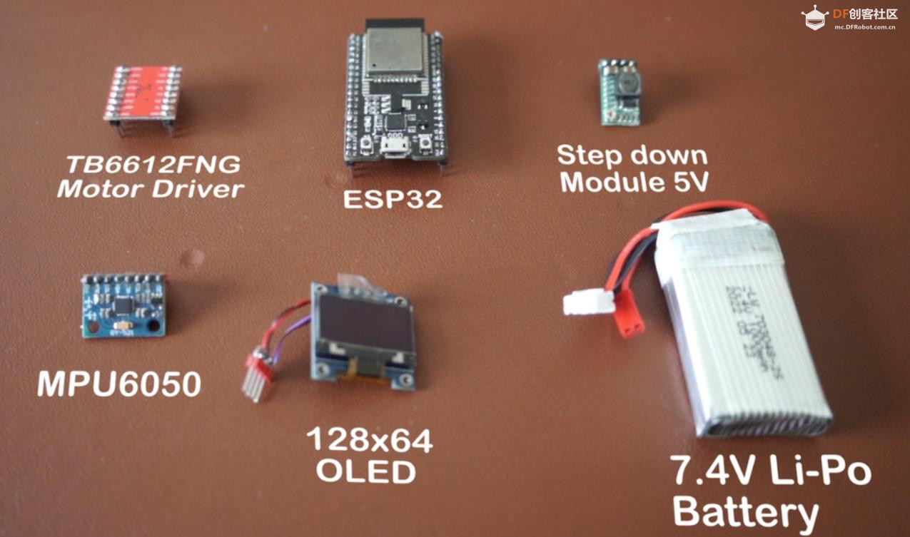

第 2 步:电路和电路板连接 我为我是如何找到减少布线的方法感到非常自豪的。基本上,不同的组件安装在两个 PCB 上以连接 PCB,我使用非常大的母头作为板对板连接器。他们给了我足够的空间来放置带有引脚和接头的传感器。 我的目标是使电路尽可能小,因此我使用了双面穿孔板。电路分为两层,顶层包含 ESP32,底层有电机驱动器和降压模块。也有MPU6050的空间,但目前,我没有使用它,因为我把 MPU 和 OLED 放在同一行,所以当我尝试同时使用它们时,我在动画方面遇到了一些问题。所以现在我已经删除了 MPU。 我在视频的这一部分展示了如何组装电路板。 电池和电源 我正在使用 7 伏 Lipo 供电。降压模块用于将电压降低到 5V 为 ESP32 供电。Oled 由 ESP32 本身通过 3V 线路供电。 “不要向 ESP5 提供超过 32V 的电压” 为电机驱动器供电 电机驱动器有两个电源连接,一个用于电机驱动器芯片,一个用于电机。对于电机,我们为“VM”引脚提供 7V,对于驱动芯片,我们从 ESP32 板向“VCC”提供 3-5V 电压。请阅读本文以了解此电动机驱动器的工作原理。 ![]() ![]() ![]() |

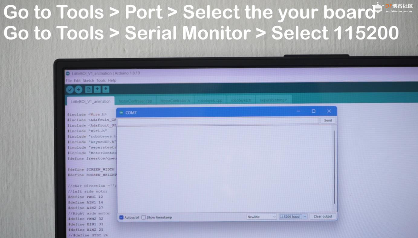

第 3 步:上传程序 使用 Arduino ide 上传 sketch。您必须选择 ESP32 开发板才能执行此作。默认情况下,您不会在开发板的管理器中看到 ESP32。使用此链接将 ESP32 添加到 Arduino IDE “请勿同时将电池和 USB 数据线连接到 ESP32” 您将需要一些额外的库来编译代码。它们都可以在 Arduino 库管理器中找到。如果您需要帮助,请阅读这篇文章 如何将库添加到 Arduino IDE。 Adafruit GFX Adafruit SSD1306 异步 UDP 要编译代码,请选择您的 ESP32 开发板。此代码应该适用于大多数 ESP32 开发板。 Tools > Ports > Select your board(ESP32 Dev Kit 1) 如果一切设置正常,代码应该可以编译。然后,如果一切正常,只需上传代码,您将看到机器人第一次闪烁。代码在 GitHub 上可用,如果有任何问题请提出问题,我会尽力帮助你。 *请使用 IDE 1.8 新版,错误很多 *如果您遇到任何与 anlogwrite 函数相关的错误,请尝试在 MotorController.h 文件中注释或取消注释 #include < analogWrite.h> ![]() ![]() |

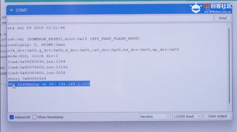

第 5 步:应用程序 在您的手机上下载并安装该应用程序。Apk 文件包含在 Github 上的代码中。要使用该应用程序,您需要两样东西:IP 地址和 UDP 端口号。 默认 UDP 端口为 1234 要获取 IP 地址,请在 Deskbot 通过 USB 连接到 PC 时打开串行监视器。然后按 ESP32 上的 reset。如果 wifi 连接成功,您将看到 IP 地址。 Tools > Serial monitor > Change baud rate to 115200 打开应用程序并键入 IP 地址和 UDP 端口号。您的手机和 Deskbot 应该在同一个 wifi 网络上。如果一切正常,您应该能够驾驶钻头。 “请勿同时将电池和 USB 数据线连接到 EPS32” 现在我们已经结束了,享受与您的新可爱朋友一起玩耍的乐趣。如果您被困在任何地方或需要更详细的说明,请告诉我我会更新此页面。 ![]() ![]() |
