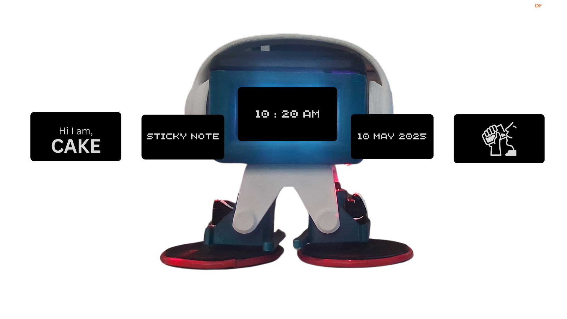

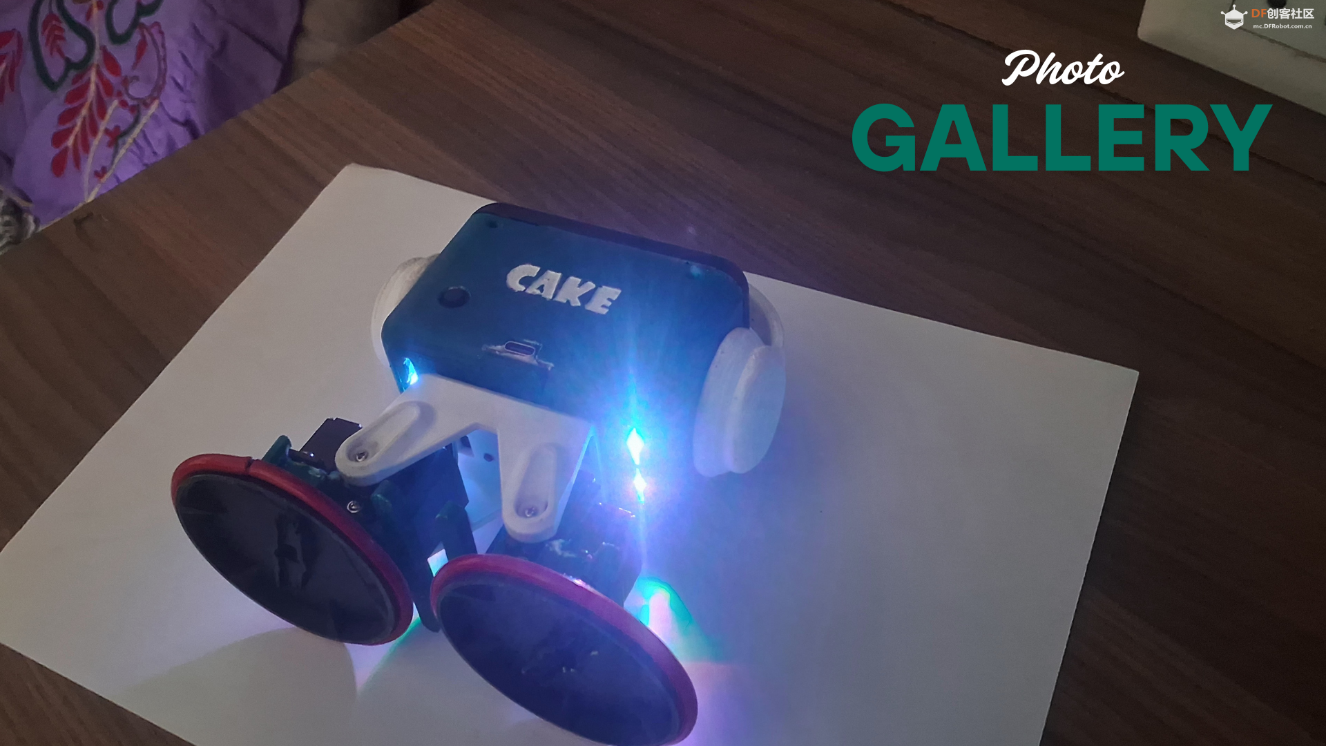

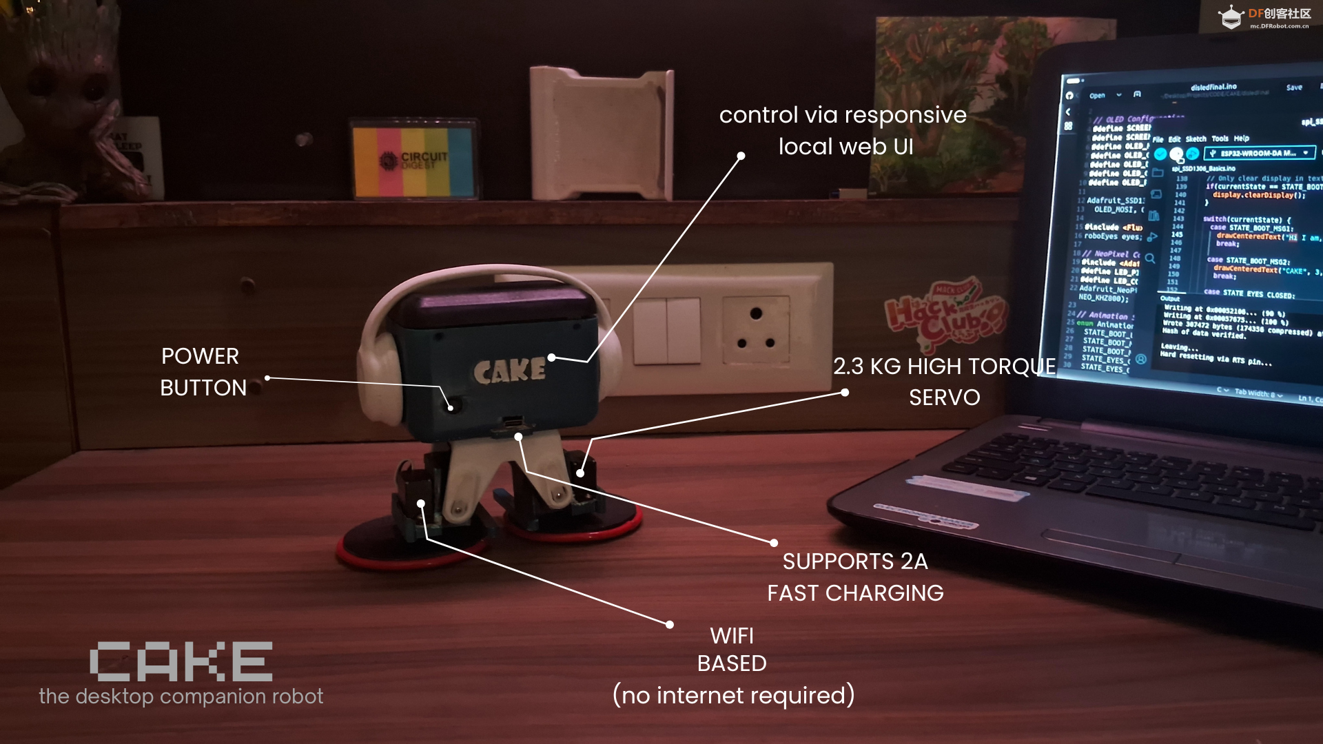

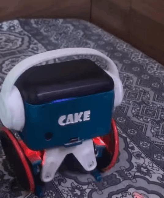

我的富有表现力的桌面伴侣机器人——不,它不能吃,但是很可爱。作为一名计算机工程专业的学生,​​我从零开始构建这个项目,它改变了我的机器人之旅!CAKE 不仅可爱——它会走路、滚动、表达情绪,甚至会发光!这款机器人由 ESP32 和 SC09 串行伺服器驱动,通过我使用 AsyncWebServer 制作的自定义仪表板完全由网络控制。特点:富有表现力的 OLED 眼睛——显示情绪和系统信息 4 个串行伺服器——用于行走、伙伴和变形 NeoPixel 照明——根据情绪和模式发光 Web 控制 UI——通过浏览器控制一切 2500mAh 电池——可充电且紧凑我在构建这个的过程中学到了很多东西,从伺服控制到 Wi-Fi UI——而我才刚刚开始!更多升级即将推出。在评论中告诉我你希望看到 CAKE 接下来做什么!
您是否希望您的办公桌更具个性?
来认识一下 CAKE,这是一款可添加的桌面伴侣机器人,它将科技与令人无法抗拒的个性完美融合。与传统机器人不同,CAKE 专注于通过富有表现力的动作、有趣的互动和温和的健康提醒,为您的日常生活带来愉悦的体验。
CAKE 可不止是坐着不动——它还能滚动、挥动、随着音乐跳舞、显示自定义信息,甚至还能提醒你喝水休息。这款小巧的机器人拥有双重移动系统、基于情绪的 LED 动画和直观的网页界面,将个性十足的个性融入精美的设计中,定会成为您工作空间的一大亮点。
所有内容都封装在一个紧凑、精美且可定制的形式中。

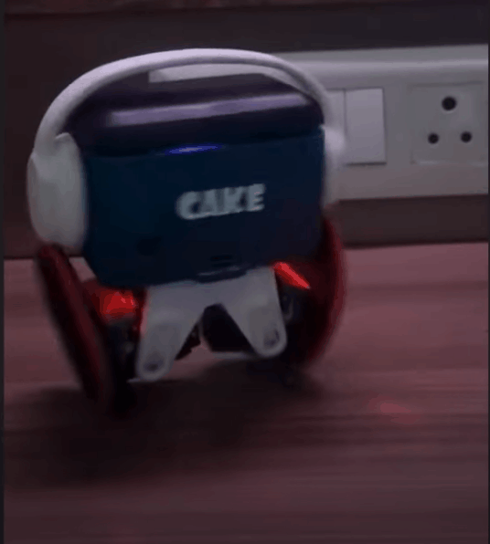

双重移动:步行或滚动模式实时切换

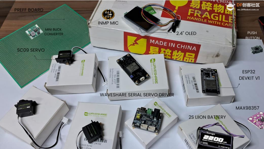

## 步骤1:收集组件
收集组件
收集上面列出的所有组件。
如果您可以采购这些组件,则不一定需要这些组件。您可以选择任何其他类似或等效的组件。
如果您要继续使用 PCB(PFA),则需要精确的组件。

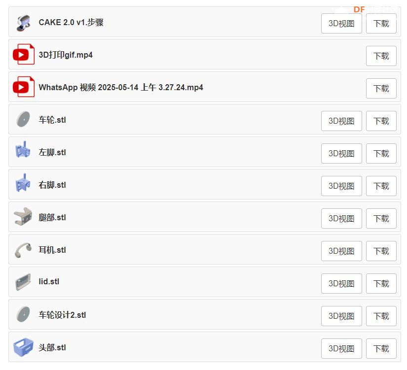

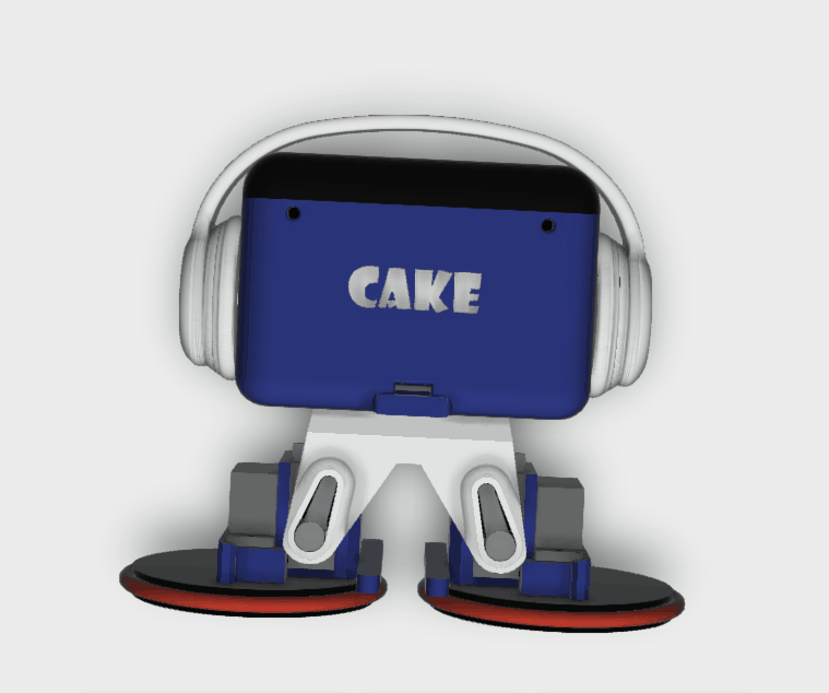

## 步骤2:下载并3D打印蛋糕部件
CAKE 光环的核心在于其精心设计的底盘,既能实现富有表现力的动作,又能实现可爱的外观。
打印规格
分辨率:0.2 毫米层高(0.16 毫米可实现更光滑的表面)
材质:PLA 或 PETG(PLA 适合初学者,PETG 适合耐用性)
填充:车身部件20%,机械部件40%
支撑:主要用于臂/轮连接
打印时间:所有部件总共约 6-10 小时
打印的基本组件
头盖
带有 OLED 安装点的头部
轮毂盖(2 个)- 选择标准或增强型抓地力设计
英尺(1x)
最后的润色
为了获得专业的外观,请考虑以下可选但推荐的完成步骤:
先用 220 号砂纸打磨关键可见表面,然后再用 400 号砂纸打磨,以达到平滑过渡
使用与塑料兼容的底漆(1-2 薄层)
使用您选择的喷漆进行喷漆(我使用深蓝色作为车身,使用哑光黑色作为车轮)
采用透明哑光涂层密封,经久耐用
设计师注:深蓝色和黑色的色彩组合赋予了 CAKE 现代、科技前卫的外观,但您可以随意定制与您的工作空间审美相匹配的颜色!
底盘、外壳和轮毂夹的 STL 文件:从 GitHub 下载/ 也附加在此处。(PFA)

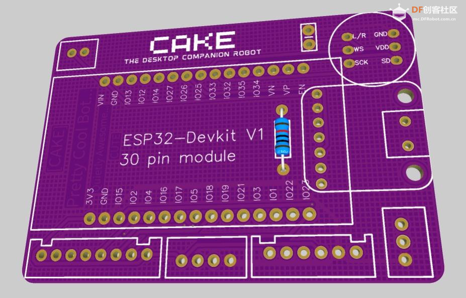

步骤3:订购定制PCB

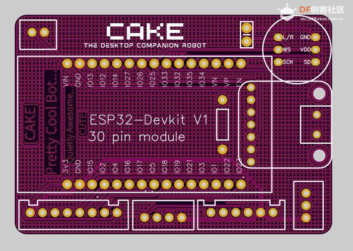

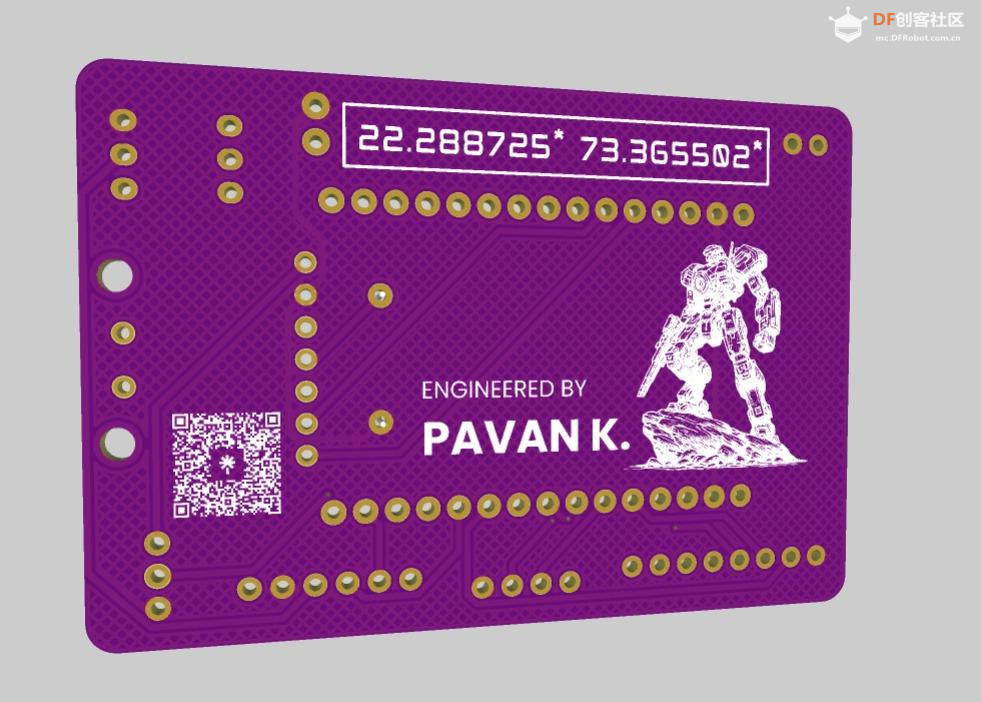

虽然您可以使用点对点布线来构建 CAKE,但定制 PCB 可以显著简化组装并提高可靠性。该 PCB 可处理所有组件之间的复杂互连,并包含与 3D 打印底盘完美匹配的安装点。
PCB规格
层数:2层板
尺寸:60mm×40mm
厚度:1.6mm标准
表面处理:HASL 或 ENIG(均可)
订购流程
只需从我的 github找到gerber 文件
上传到您首选的 PCB 制造商(PCBWay、JLCPCB 等)
选择数量(建议3-5个,以免出错)
选择标准选项(2 层、1.6 毫米等)
总费用通常在 5-10 美元左右,另加运费
省钱小贴士:许多 PCB 制造商都会为首次购买的客户提供折扣。此外,还可以考虑与其他项目捆绑购买,以节省运费!
等待期间
PCB 通常需要 1-2 周才能到达 - 这是收集剩余组件和打印底盘的最佳时间!

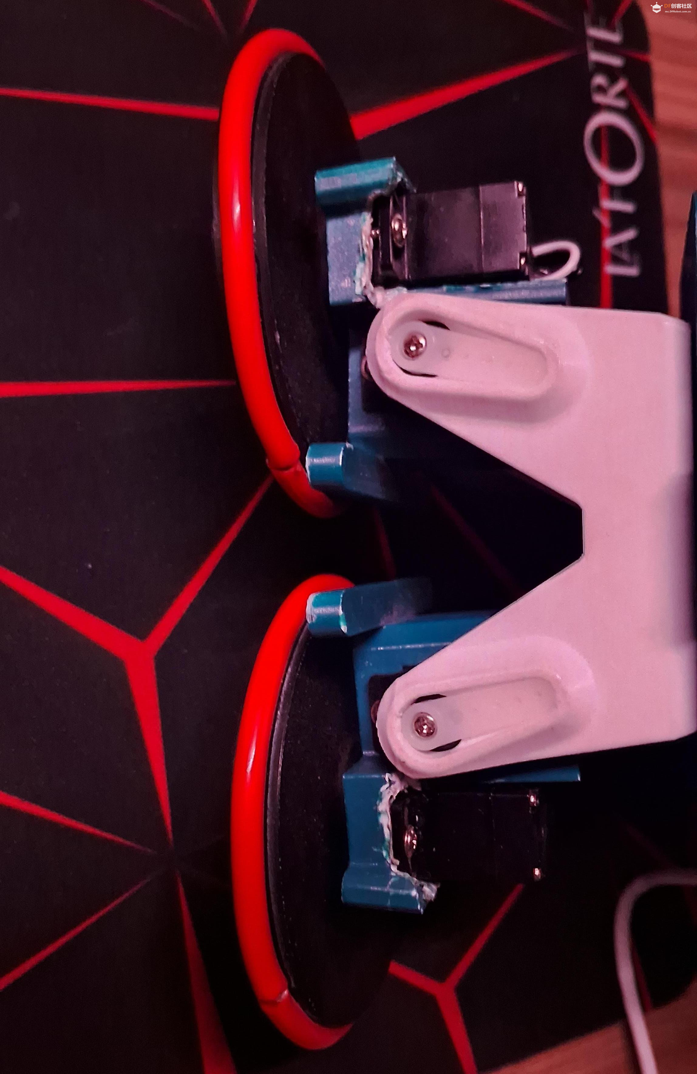

## 步骤4:组装车身

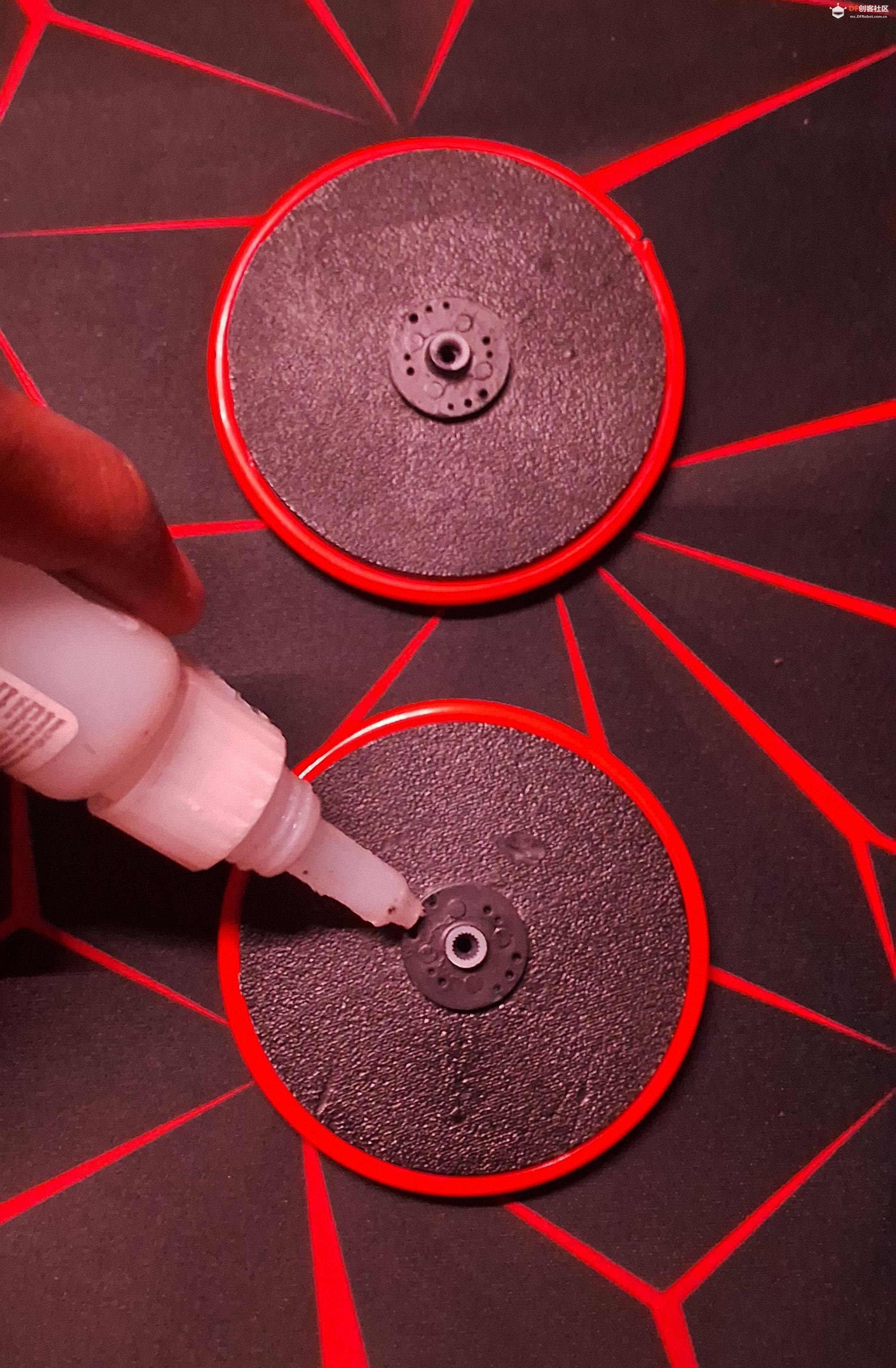

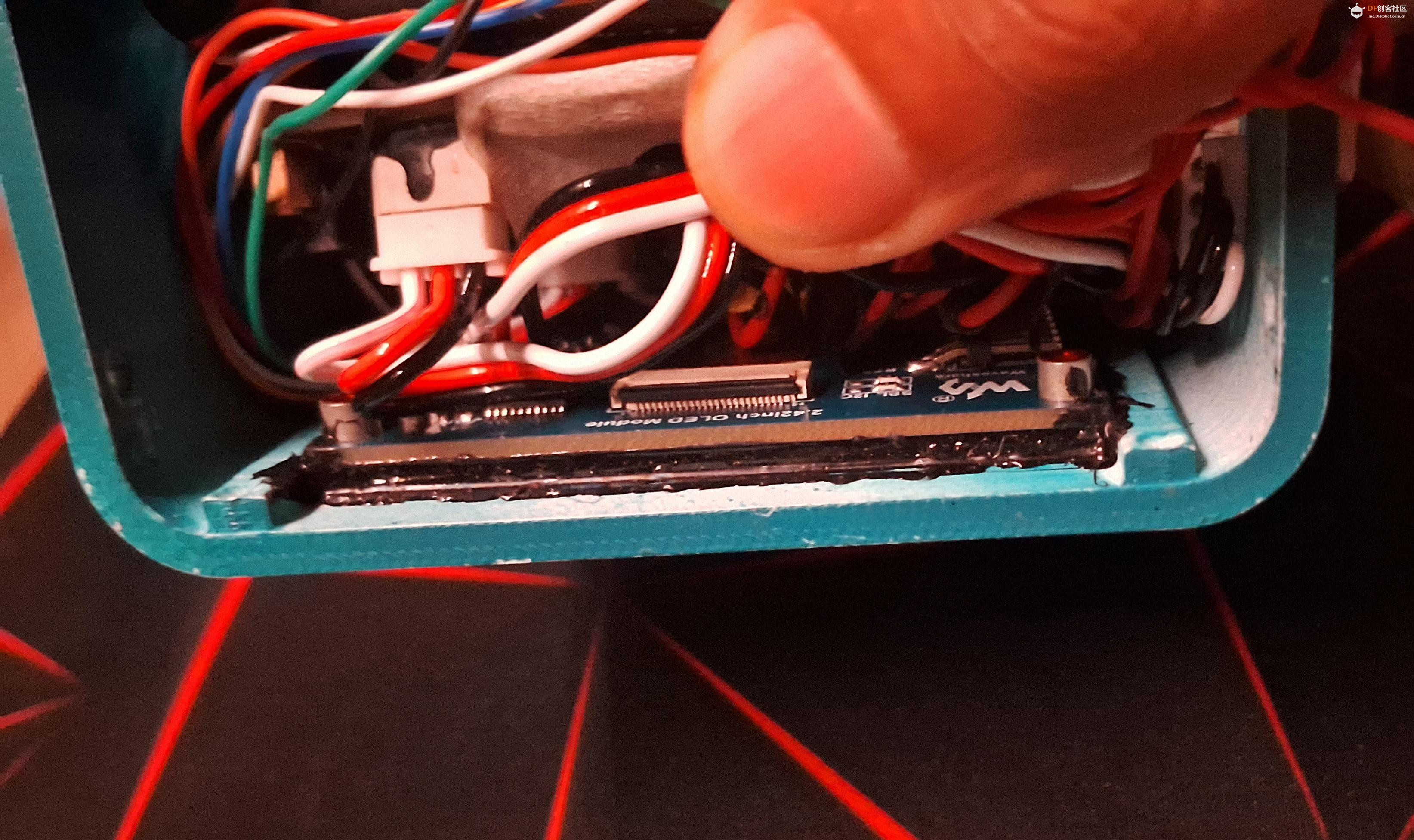

使用橡胶基粘合剂将 OLED 显示屏安装在头腔内
您将需要 M3 螺丝来连接头部和左侧。
盖子是卡扣式的..但您也可以选择用 m3 螺丝将其拧紧。
我建议您将(伺服器附带的圆形附件)粘在轮子上。
这是最好的方法,并且在使用时可以轻松移除。
在车轮周围粘上红线或橡胶垫圈,以增加抓地力并增强美观。
用螺丝将伺服器安装在脚和轮子上。
不要忘记安装 LED……它应该粘在底部。
精准提示:最终组装前,请测试每个伺服器在其底座上的配合度。在机械接头上滴一滴轻质机油,可确保您的 CAKE 在整个使用寿命期间顺畅运转!

## 步骤5:组装硬件
这就是 CAKE 开始活跃起来的地方!仔细按照以下步骤操作,确保所有电子设备正常工作。
伺服ID配置
关键步骤:在连接到接线板之前,每个伺服器都需要一个唯一的 ID:
使用附加代码对每个伺服器进行 ping 操作并设置 ID
分配 ID 如下:
ID 1:左臂/左脚
ID 2:左轮
ID 3:右臂/脚
ID 4:右轮
将伺服器连接到接线板和驱动器
将扬声器、麦克风、OLED、Neopixel 和 ADPS 安装到 ESP32
通过降压转换器调节 5V 电压为 ESP32 (2) 供电
安装电池和拨动开关
可选:有线耳机插孔,用于备用音频输出

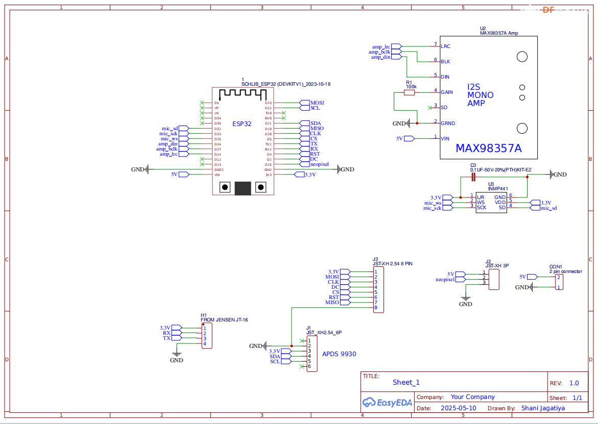

我已附上 PCB 的示意图。
PFA: GITHUB repo中提供了详细的连接表
^您需要通过将每个伺服器逐个连接到驱动器来单独 ping 和设置每个伺服器。
专业接线技巧:电源线(红色)、地线(黑色)和信号线(各种颜色)请使用不同颜色的电线,方便日后维护。所有非标准连接请贴上标签!

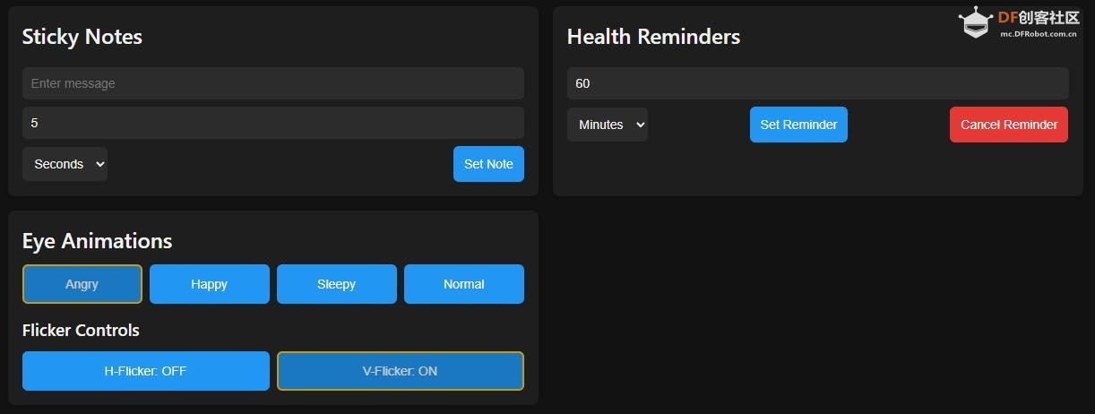

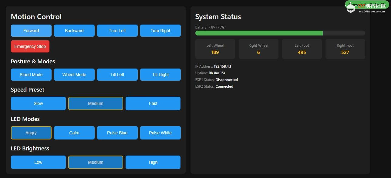

连接到 CAKE
在您的智能手机或计算机上,连接到 WiFi 网络:
SSID:CAKE_ROBOT
密码:12121212
打开 Web 浏览器并导航至:192.168.4.1
应该出现 CAKE 控制界面
基本控制
直观的 Web 界面为您提供完全的控制:
移动:
用于向前/向后运动的方向键
倾斜控制,展现富有表现力的动作
速度滑块可调整移动速率
表达式:
在快乐、好奇、困倦或愤怒的眼睛动画之间切换
特殊场合的自定义动画序列
LED控制:
静态照明的颜色选择器
动画模式(脉冲、彩虹、基于情绪)
亮度控制
便利贴:
输入要显示的自定义文本消息
安排消息在特定时间出现
从预设的鼓励信息中选择
健康提醒
CAKE 也可以成为您的健康伙伴:
设置补水提醒(间隔 30-90 分钟)
创建药物或其他需求的自定义提醒

## 步骤 8:使用 Web 界面
控制:
运动:向前/向后,向左/向右倾斜
眼睛:愤怒、快乐、困倦模式
LED:脉冲、静态或基于情绪的颜色
提醒:设置基于计时器的警报
