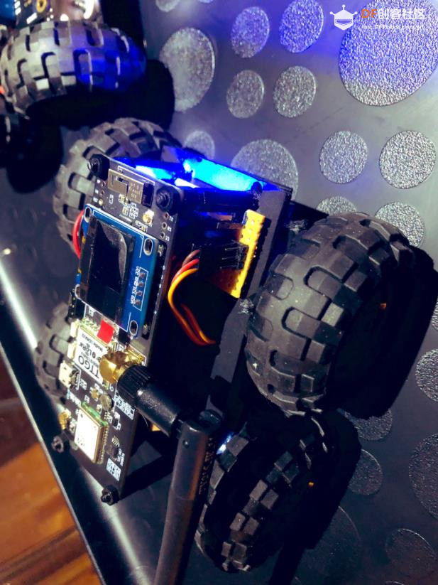

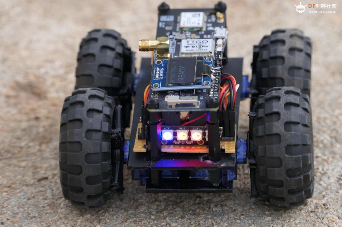

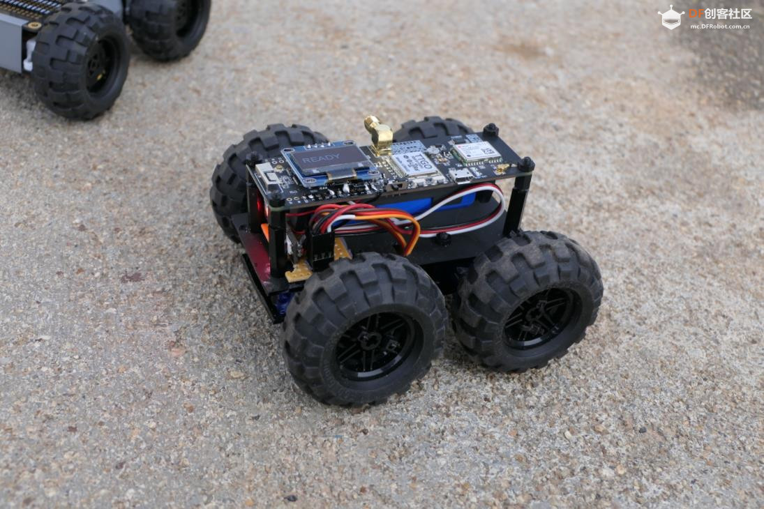

【Arduino 动手做】使用TTGO T-Beam 的舵机机器人
我一直在尝试使用不同的 ESP32 开发板,最近我订购了一款 TTGO T-Beam 开发板,它配有一个电池插座,可以添加您自己的 18650 Lipo,这确实消除了构建小型机器人的一些电源调节复杂性,因为它已经配备了电池和充电器电路。
然而,要直接从该电路板驱动某些东西,它需要一些低功率的东西,所以我决定添加一些我已经拥有一段时间的连续旋转伺服器。
我在这里使用的 ESP32 开发板具有很多功能,包括 Lora 无线电和 GPS,这些功能在未来可能会有用,但您也可以获得没有这些附加功能的 ESP32 开发板,这会使开发板更小一些,并且仍然配备 18650 电池座。
那么让我们开始讨论构建。

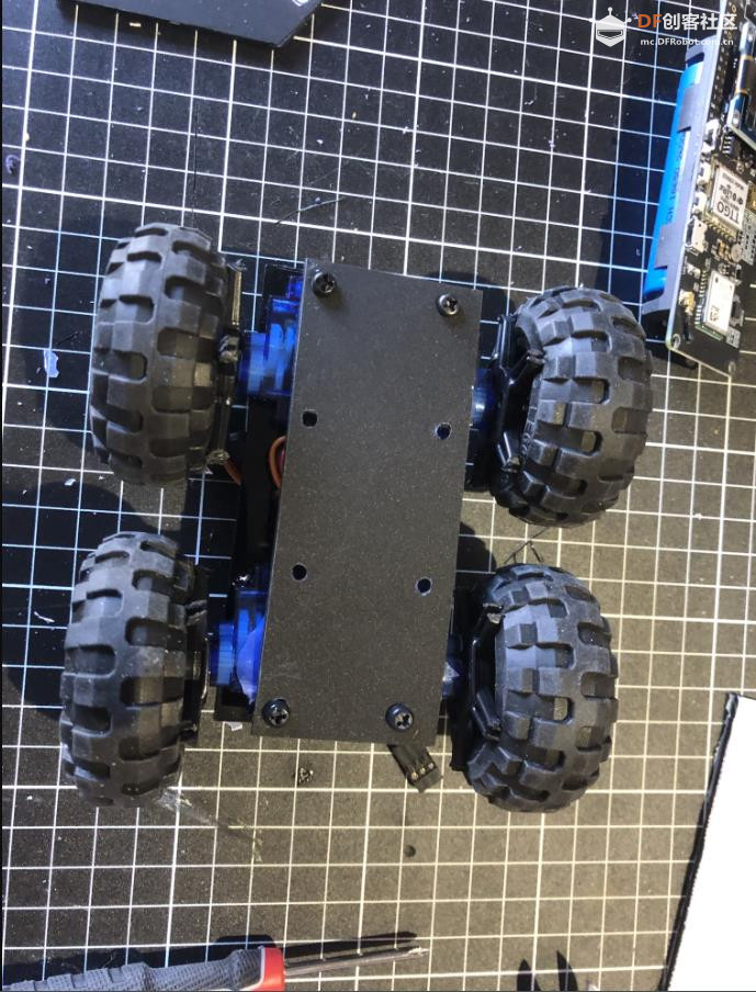

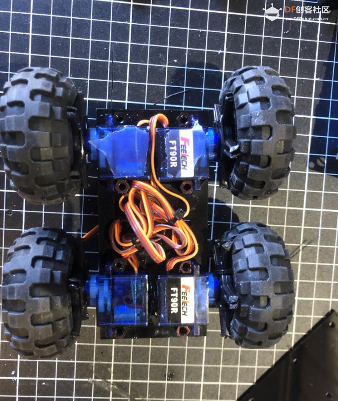

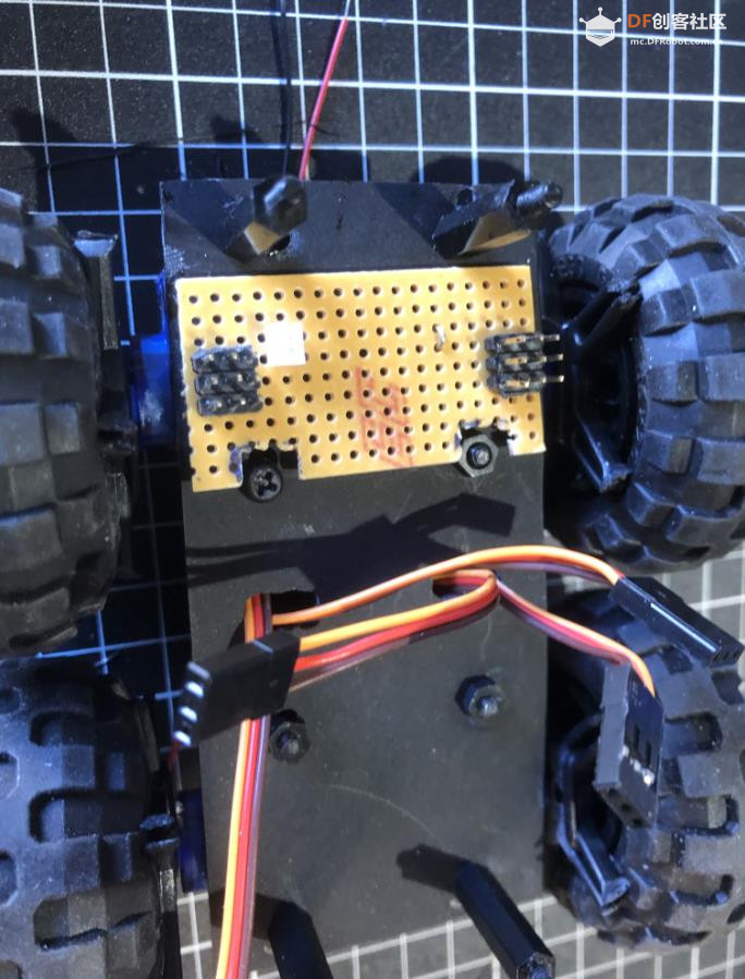

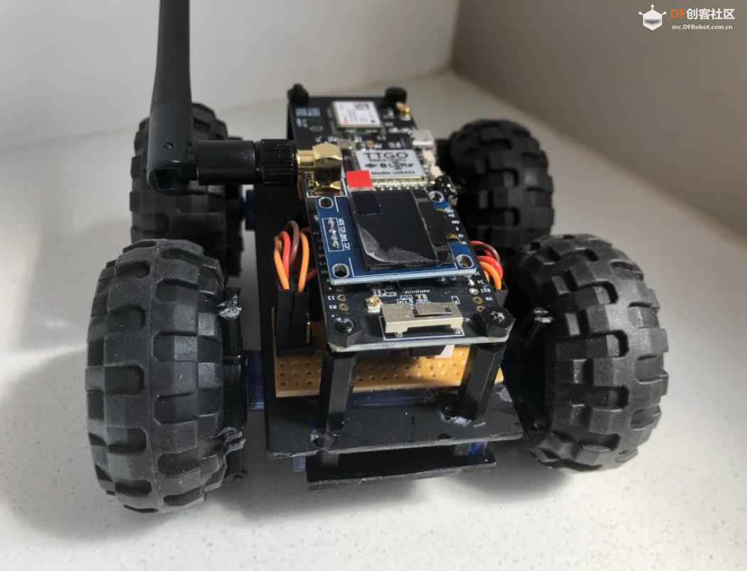

## 步骤1:构建底盘

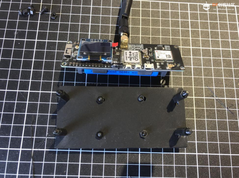

我想要一个真正的基本底盘,任何人都可以使用有机玻璃或塑料制作,甚至可以使用旧的塑料午餐盒或外卖盒。
我切了一块比 ESP32 板稍宽但长度大致相同的有机玻璃,然后标记了想要添加 4 个孔的位置,以便使用电路板支架安装 ESP32。

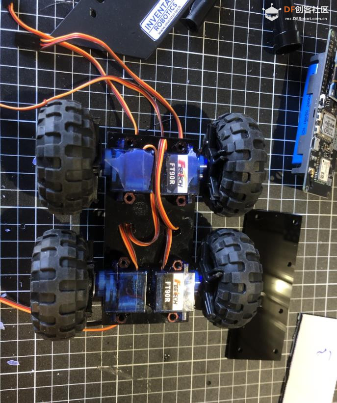

连接伺服器
我把伺服电机的方位都调整到一致,这样接线后它们就能朝同一个方向驱动。我用了一些塑料胶水把它们固定到位,还加了一些支架来辅助固定。
我钻了一些孔,让伺服器电线穿过底盘底座,这样它们就可以插入我使用的小型 veroboard,稍后我会详细介绍。
我尽可能地将伺服器多余的线路捆扎起来,并使用几根小扎带将它们固定到位。
掩盖一切

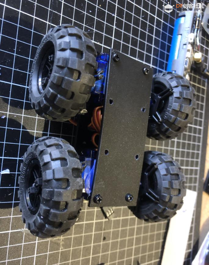

最后一步,我用一块和第一块一样大小的有机玻璃盖住了所有部件。我钻了几个孔,用来安装额外的支架,并用支架螺丝固定所有部件。
我很惊讶这个一次性组装起来的重量竟然如此之轻,比我上周制作的基于马达的重量轻得多。
【Arduino 动手做】使用TTGO T-Beam 的 ESP32 舵机机器人图2

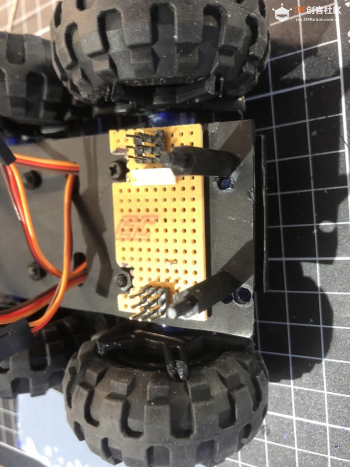

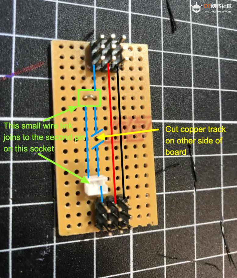

## 步骤2:制作定制的Veroboard

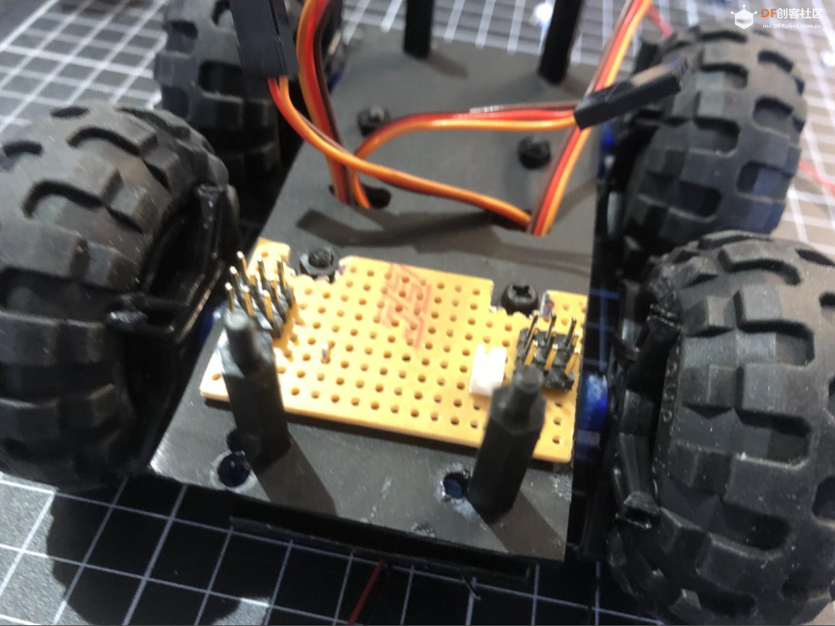

我想做一个小电路板,可以把 ESP32 芯片插上去,需要的时候也方便取下。所以我按照照片里的样子做了个小电路板,还加了一些排针,方便插上伺服电机,之后再插上 Neopixel 灯条。
我还添加了 2 个小型 jst 插座,以便我可以使用它们从 ESP32 供电并提供伺服信号连接。
我切割了电路板底面上的一条铜轨,这样每个伺服器的信号引脚就不同了,然后我使用一个小的线连接器通过一条轨道上的电线将其移动,这样两个 jst 引脚就可以连接到一侧或另一侧。
由于飞行器左右两侧各有两个伺服电机,我用电路板将左右两侧的两个伺服电机连接起来,这样我就可以用一个伺服电机连接左右两侧的伺服电机了。我这里只是把左右两侧的电机连接起来,以减少所需的接线数量。
我允许 Vcc 和 GND 连接通过铜轨连接到整个 veroboard,但是我切断了信号线,这样我就可以独立控制我想要驱动的不同侧面。

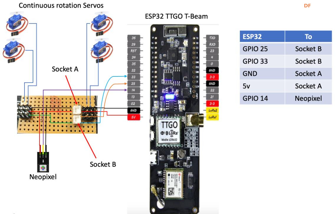

## 步骤3:接线
这里的接线图显示了连接以及如何使用尽可能少的电线连接伺服器和 Neopixel 条。
【Arduino 动手做】使用TTGO T-Beam 的 ESP32 舵机机器人图1

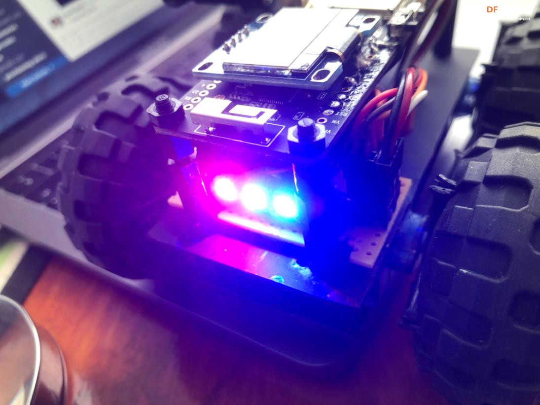

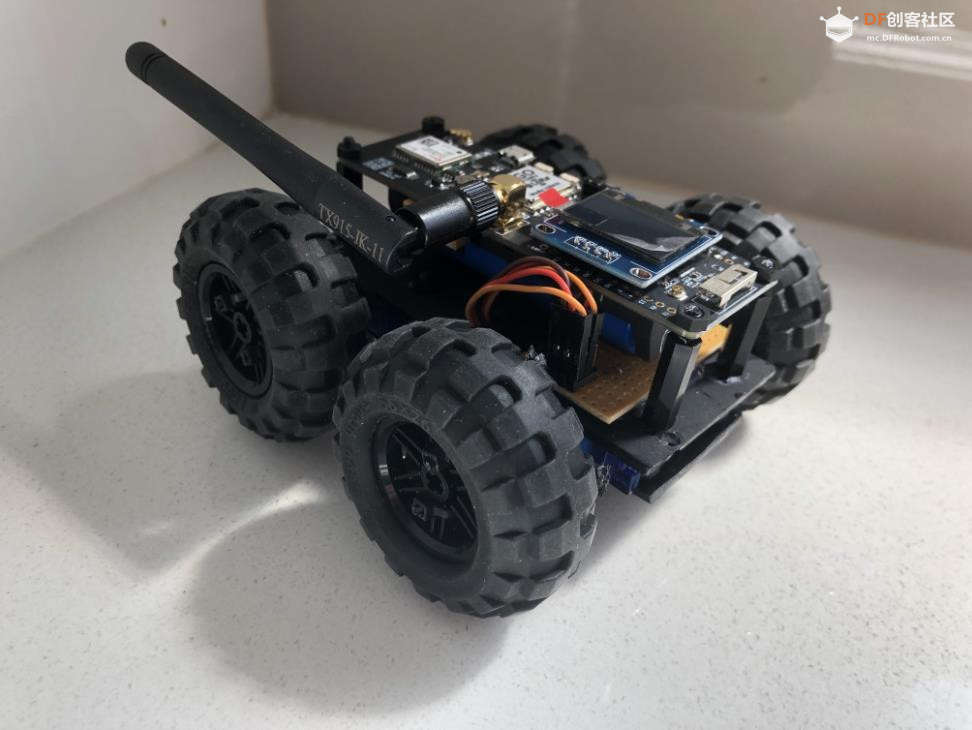

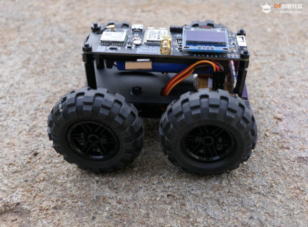

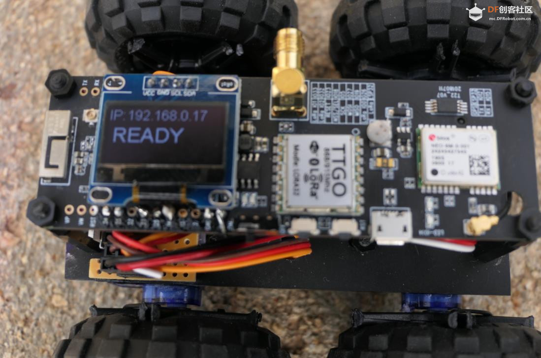

## 步骤4:整合
将所有东西连接好后,我安装了定制的 veroboard,并将 ESP32 添加到底盘,一切都很顺利。
大部分接线都是隐藏的,可以轻松添加侧面和顶部以完全封闭 ESP32。

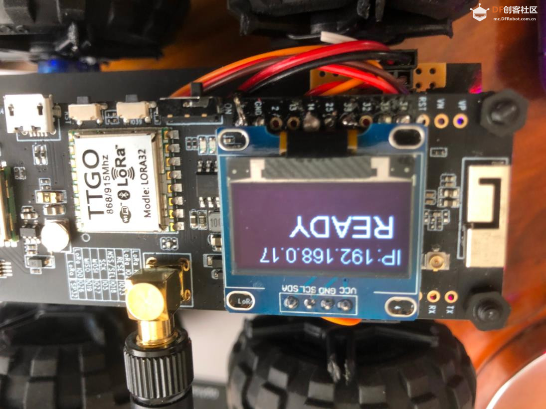

## 步骤5:控制和测试

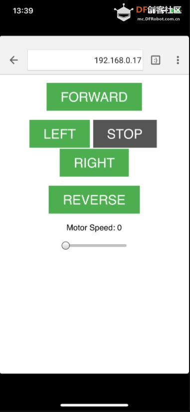

我想要一些简单的控制,于是在https://randomnerdtutorials.com/这个网站上找到了一个很好的示例,教你如何运行网络服务器并显示控制按钮,这样就能让机器人小车四处行驶。我修改了这个示例,用伺服器代替了电机,并添加了代码来使用 Neopixel 灯带,同时在 OLED 屏幕上显示我需要连接的 IP 地址,这样才能控制机器人。
【Arduino 动手做】使用TTGO T-Beam 的 ESP32 舵机机器人图3

  149.             client.println("var motorP = document.getElementById("motorSpeed"); motorP.innerHTML = slider.value;");
  150.             client.println("slider.oninput = function() { slider.value = this.value; motorP.innerHTML = this.value; }");
  151.             client.println("function motorSpeed(pos) { $.get("/?value=" + pos + "&"); {Connection: close};}</script>");
  152.
  153.             client.println("</html>");
  154.
  155.             //Request example: GET /?value=100& HTTP/1.1 - sets PWM duty cycle to 100% = 255
  156.             if(header.indexOf("GET /?value=")>=0) {
  157.               pos1 = header.indexOf('=');
  158.               pos2 = header.indexOf('&');
  159.               valueString = header.substring(pos1+1, pos2);
  160.               //Set motor speed value
  161.               if (valueString == "0") {
  162.                  servo1.write(90);
  163.                  servo2.write(90);
  164.               }
  165.               else {
  166.                 Serial.println(valueString);
  167.               }
  168.             }
  169.             // The HTTP response ends with another blank line
  170.             client.println();
  171.             // Break out of the while loop
  172.             break;
  173.           } else { // if you got a newline, then clear currentLine
  174.             currentLine = "";
  175.           }
  176.         } else if (c != '\r') {  // if you got anything else but a carriage return character,
  177.           currentLine += c;      // add it to the end of the currentLine
  178.         }
  179.       }
  180.     }
  181.     // Clear the header variable
  182.     header = "";
  183.     // Close the connection
  184.     client.stop();
  185.     Serial.println("Client disconnected.");
  186.     Serial.println("");
  187.   }
  188. }
  189. // Fill the dots one after the other with a color
  190. void colorWipe(uint32_t c, uint8_t wait) {
  191.   //for(uint16_t i=0; i<strip.numPixels(); i++) {
  192.   for(uint16_t i=1; i<4; i++) {
  193.     strip.setPixelColor(i, c);
  194.     strip.show();
  195.     delay(wait);
  196.   }
  197. }
发表于 2025-6-3 10:04:44
