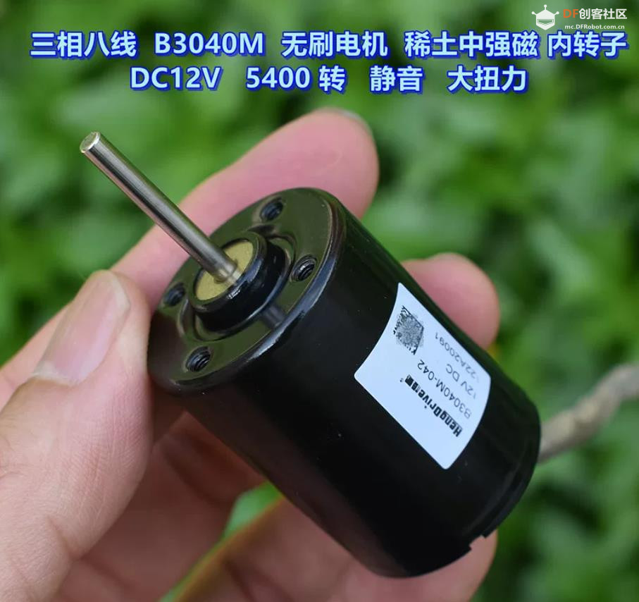

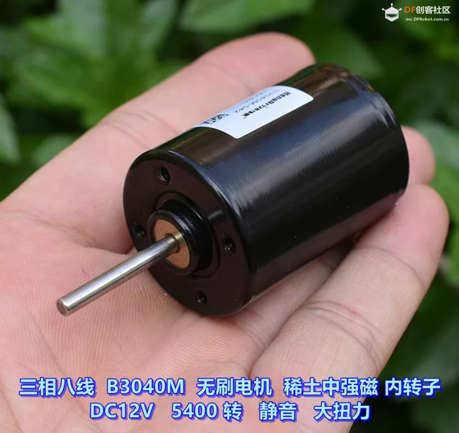

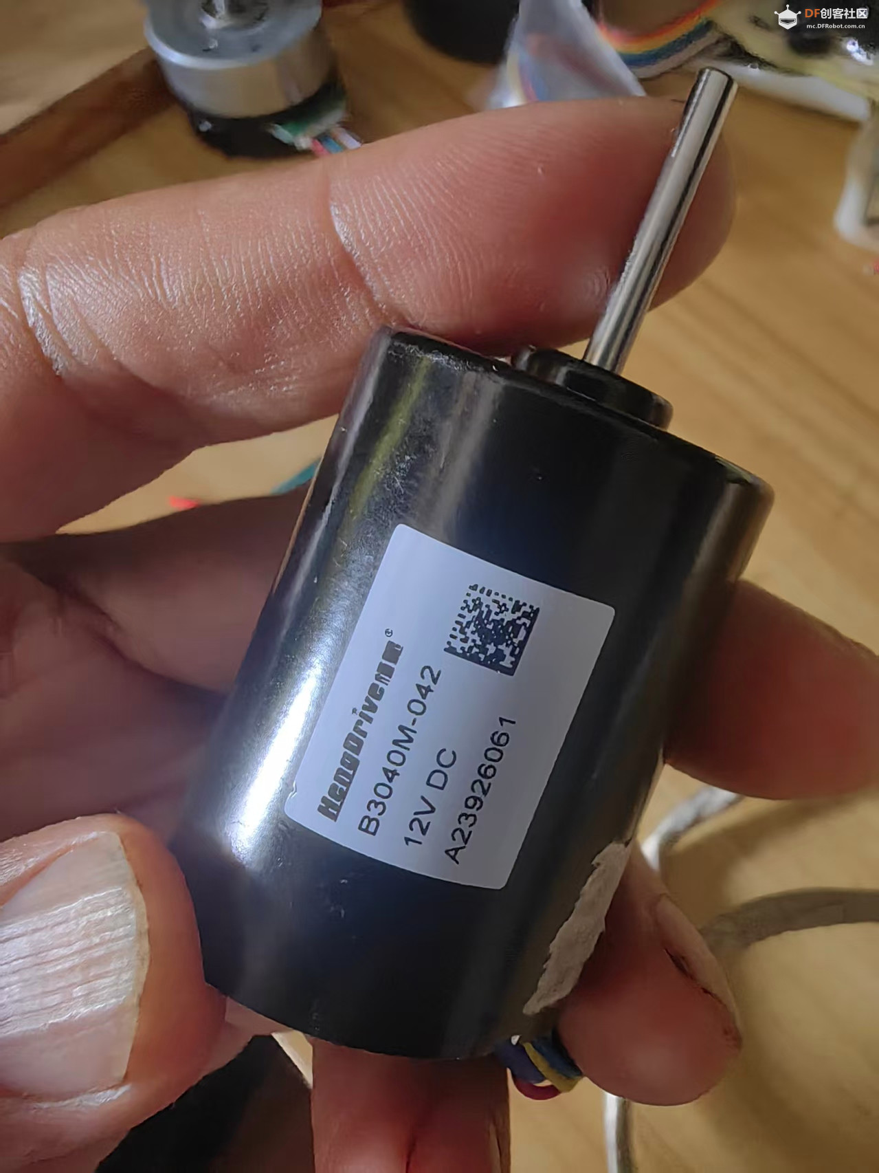

微型三相八线 B3040M 恒驱无刷电机
型号:B3040M 微型三相八线内转子无刷电机,国内恒驱大厂出品,搭载稀土中强磁,内置霍尔元件。电机本体不含驱动板,必须搭配外置无刷驱动器才能工作,直接通电无法启动!

基础参数
电机类型:三相八线带霍尔内转子无刷电机
线材长度:>300mm
单台重量:116g
适用电压:DC9V~15V,额定电压 DC12V
功率区间:5W~8W(中低功率,扭力适中,不适合重载暴力工况)
转速 & 空载电流实测
DC9V:空载最高 4000RPM,空载电流 0.21A
DC12V:空载最高 5450RPM,空载电流 0.22A
DC15V:空载最高 6800RPM,空载电流 0.23A

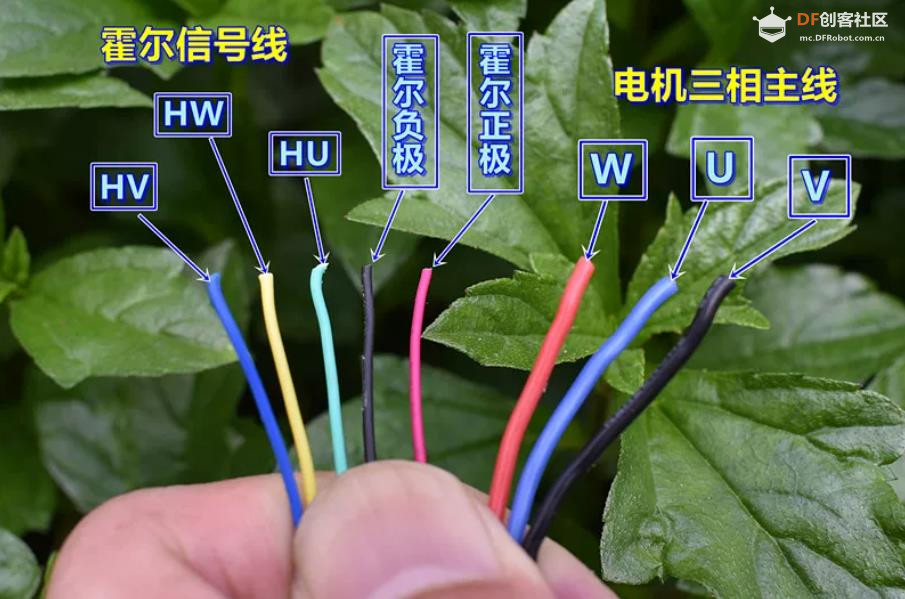

驱动方案说明(重点须知)
两种驱动器均可驱动该电机,按需选择:
三线无霍尔驱动器(推荐新手)
仅连接三相主线即可运行,接线简单;转向不符时,互换任意两根相线就能调整转向。
航模电调适配高速航模电机,不适合驱动本电机,请勿使用。
八线带霍尔驱动器(进阶方案)
需要匹配校正三相动力线与霍尔信号线顺序。配线校准准确后,电机运行静音、出力稳定、工作电流低;
若电机抖动、不启动、电流异常,均为相线与霍尔线配对错误,需要自行重新调试。
配图仅适配本店配套驱动器,不同品牌驱动器接线定义不通用。本店不提供专业技术调试支持,需要买家具备基础调试能力,介意勿拍。
