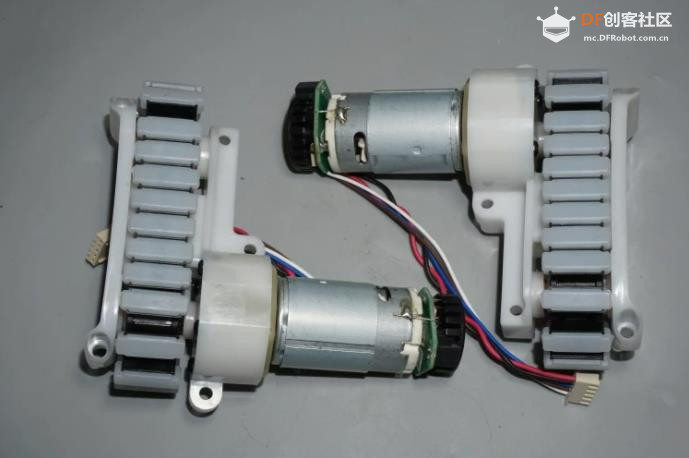

这款履带驱动模组源自全自动擦窗机器人原厂行走单元,型号:XIN CHUANG YR395SH 直流有刷减速电机,额定工作电压 DC 12V,属于成熟量产拆机动力总成,非常适合机器人爱好者 DIY 开发使用。

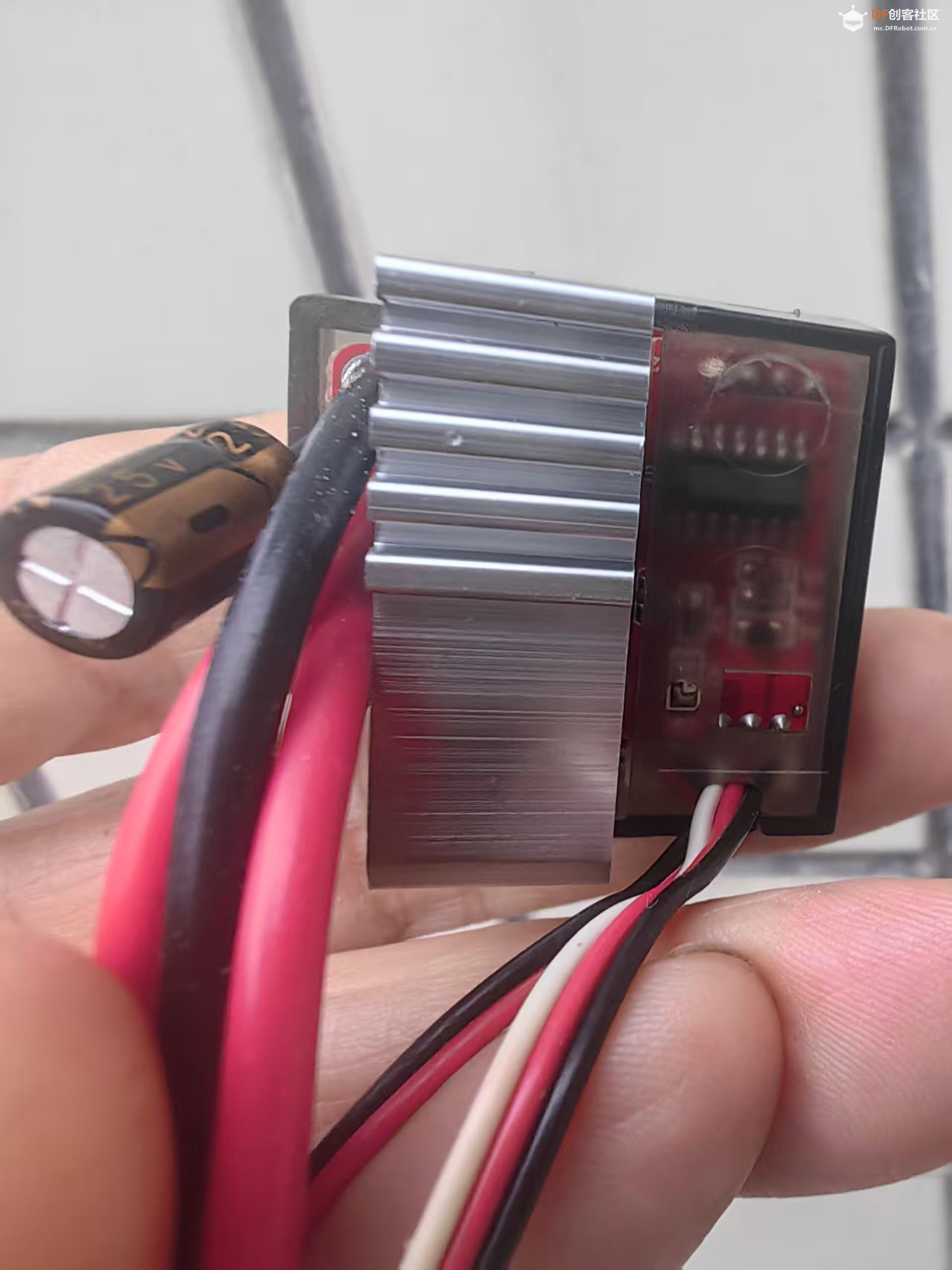

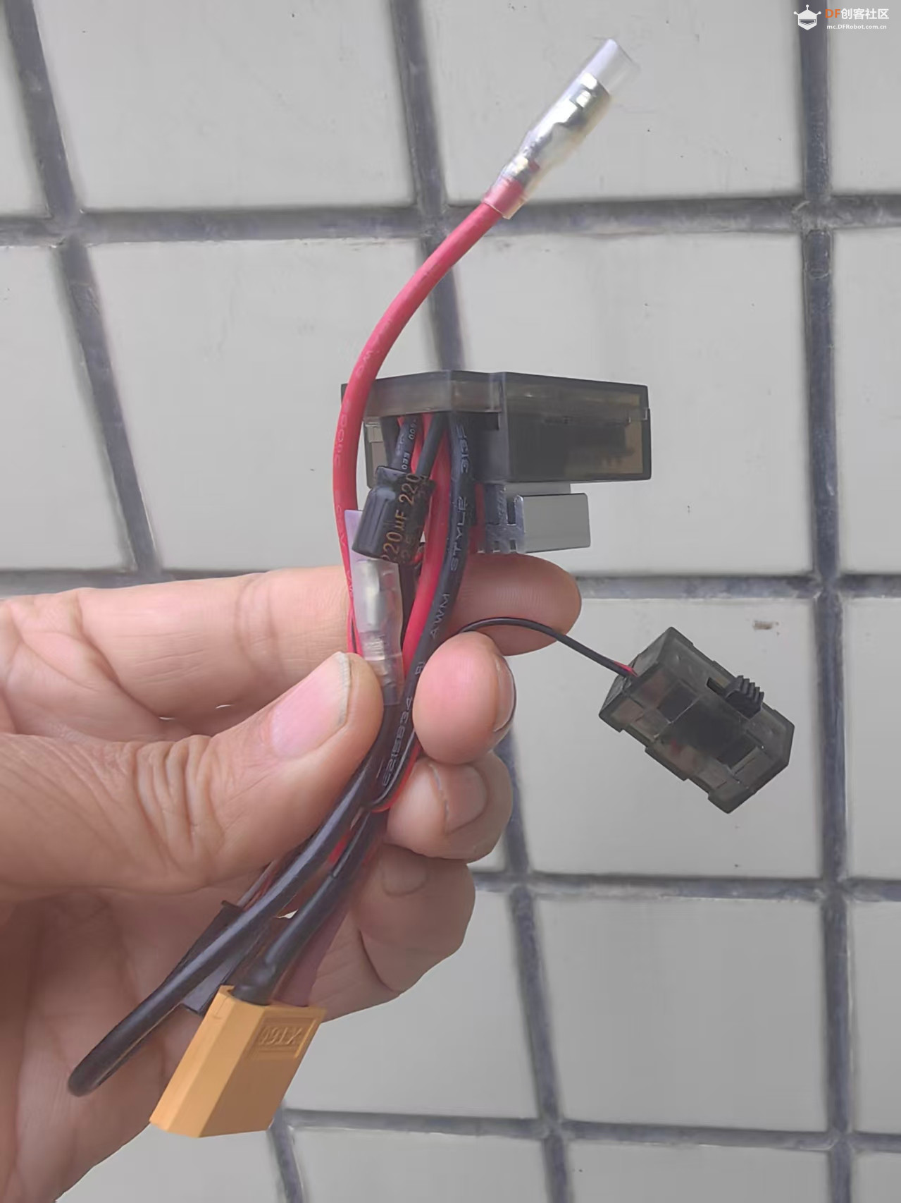

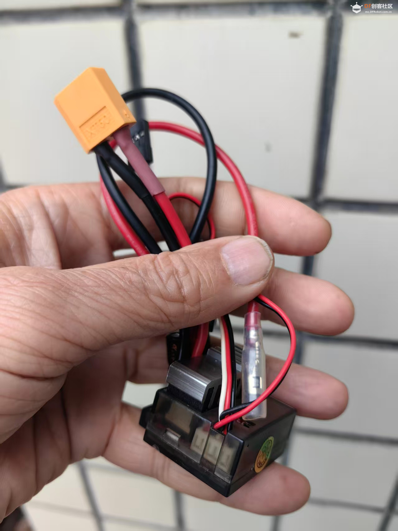

KYOSHO 原厂代工有刷电调 KTH-60160A-D,专为各种动力设计,支持 2S-3S 锂电池,带独立电源开关与标准舵机信号接口,正反转控制稳定,是机器人底盘、模型改装与 DIY 自动控制制作的实用驱动组件。

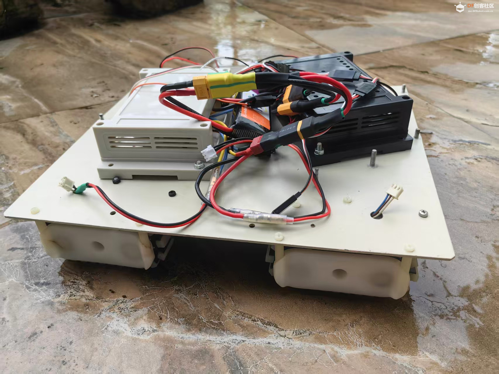

四单元 12V 履带模组 + KYOSHO 有刷电调 慢速小车
【花雕动手做】四个履带行走单元与KYOSHO电调的慢速小车图1
【花雕动手做】四个履带行走单元与KYOSHO电调的慢速小车图3
【花雕动手做】四个履带行走单元与KYOSHO电调的慢速小车图2
发表于 1 小时前

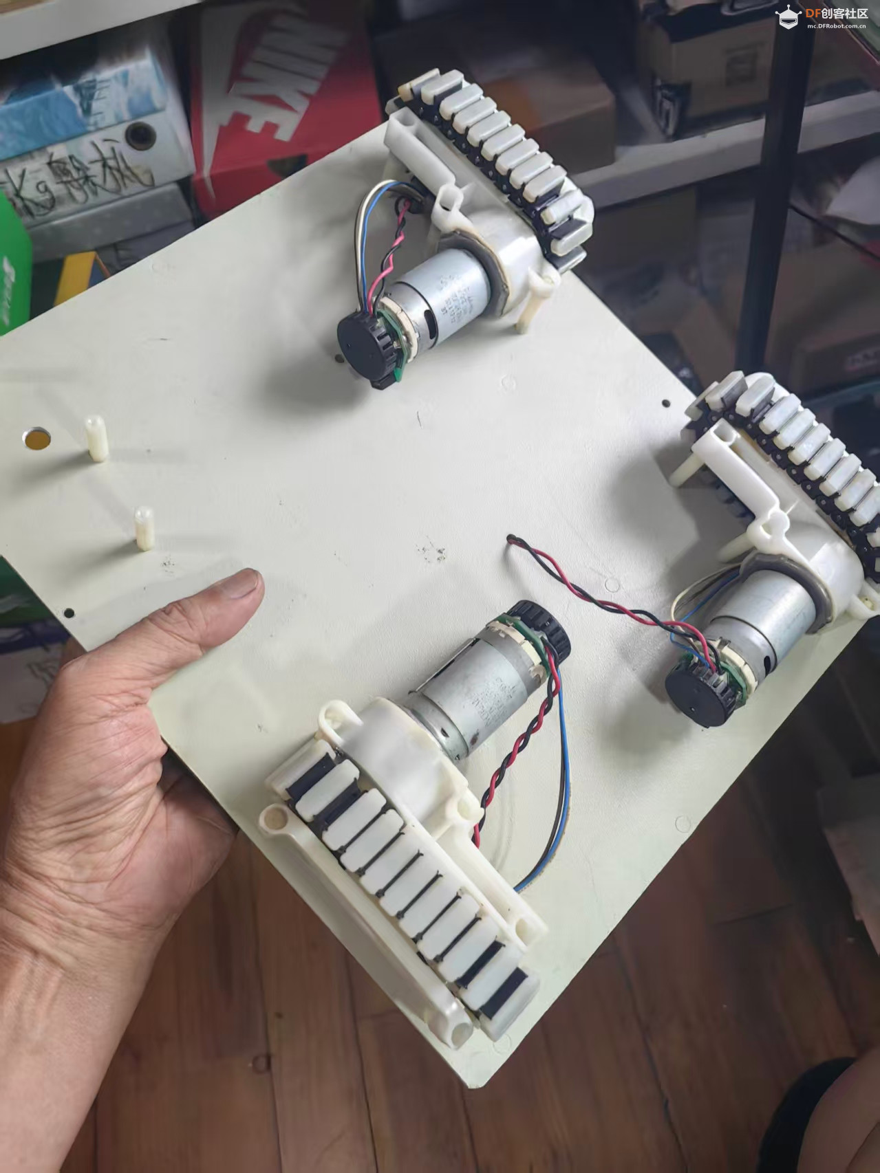

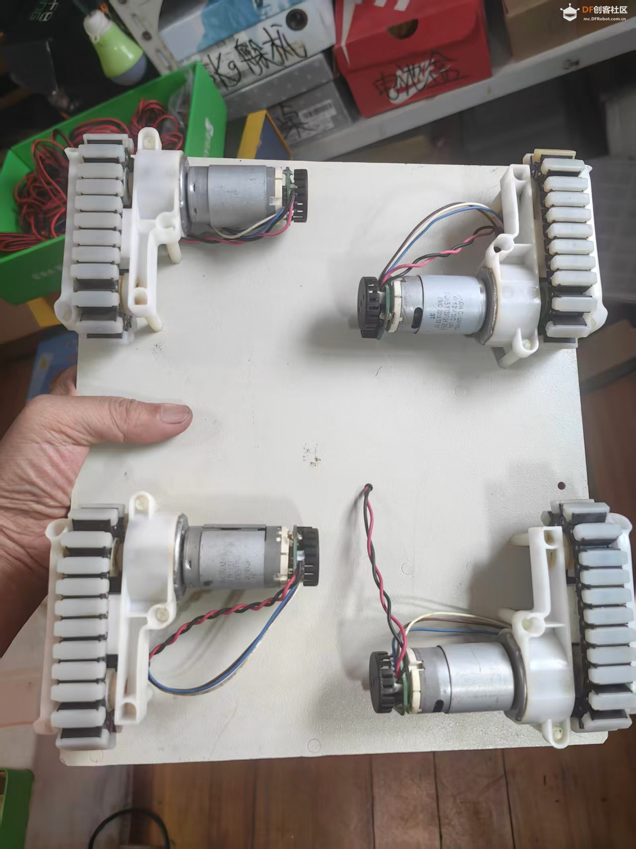

一、硬件组成

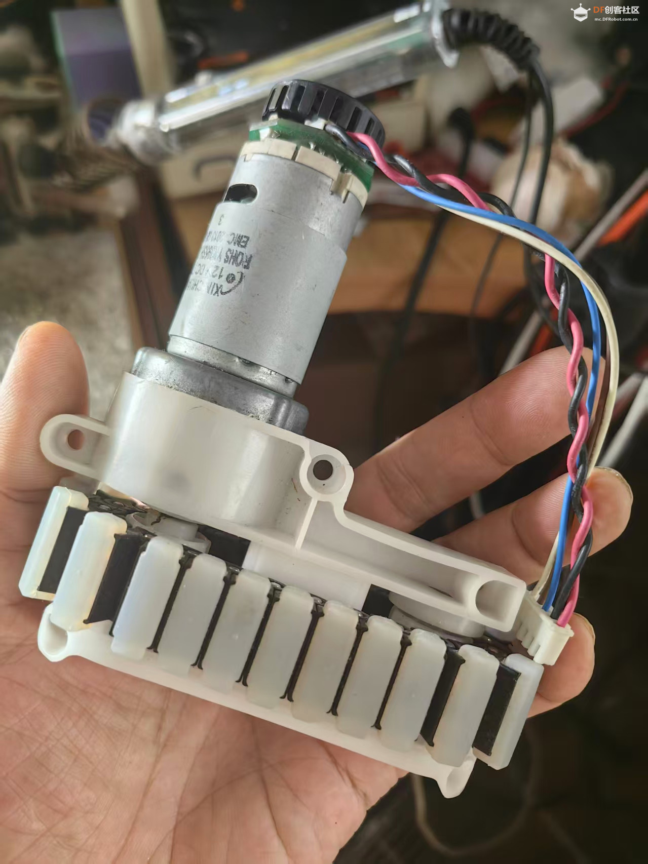

行走单元(4 套擦窗机拆机履带减速模组)
供电:DC12V 有刷直流电机,金属减速齿轮箱,自带光栅编码器
减速比 90:1,减速输出转速 85rpm,行驶速度约 10m/min,属于低速大扭矩,单模组自重 265g,单组负重可达 5kg。
硅胶防滑模块化履带,履带销可拆卸,可增减履带节数;自带防滑硅胶块,抓地性能优秀。
线束:电机动力线 2 根 + 编码器信号线 3 根(A/B 相 + GND),支持测速闭环控制。
底盘构型:四轮履带分布式布置,四个独立驱动单元,可实现差速转向、原地转向,适合凹凸、碎石、草地等复杂地面。
KYOSHO 京商有刷电调
实物带铝散热片,集成功率管,支持 12V 有刷电机,RC 标准 3 线信号接口(信号、5V、GND),接受 PWM 舵机信号控制。
自带电容吸收反电动势,适合驱动大功率有刷电机;注意:单只电调一般驱动一路电机,4 电机方案需要4 路独立电调,或者两路电调并联负载(并联要注意电流余量)。
控制输入:标准 RC 50Hz 舵机信号,也可由 Arduino/ESP32 模拟 RC 信号输出。
二、整车性能特点
优势
扭矩充足:4 组减速履带,低速力量大,整车承载能力强,适合巡检、简易救援、DIY 坦克挖掘机改装。
地面适应性好:硅胶履带抓地强,小台阶、凹凸地面不容易打滑;编码器可以读取每个轮子转速,可做滑移检测、里程计算。
控制灵活:电调兼容 RC 遥控器,也可单片机自动化控制;四独立驱动,算法上可以实现差速、原地自旋、定点转向。
拆机改装性价比高:模组为擦窗机拆机件,机械结构成熟,齿轮强度高,省去自己设计传动、履带机构。
短板与硬件坑点
电流消耗大:四个电机同时启动、爬坡瞬间冲击电流很高,电源必须选用足够余量 12V 锂电池,建议 12V 10A 以上电源。
电调负载问题:KYOSHO 这类 RC 电调大多设计驱动单电机,严禁一个电调直接并联 2 个及以上履带电机,堵转瞬间容易烧毁电调功率管;4 电机最优方案:4 个独立电调分别驱动 4 个模组。
编码器接线注意:光栅编码器 5V 供电,信号线不能和动力线并行缠绕,容易引入干扰,造成测速不准。
速度特性:原生速度 10m/min,本身不快;如果需要更慢,只能降低 PWM 占空比,低速下有刷电机力矩会下降。
三、两种控制方案
方案 1:遥控模式(纯 RC)
遥控器接收机输出 4 路通道,分别给到 4 个 KYOSHO 电调,直接摇杆操控前进后退、差速转向。适合调试、手工遥控作业。
方案 2:单片机自动模式(Arduino / ESP32)
单片机模拟 RC 舵机信号输出给 4 路电调;同时读取四路编码器 A/B 相脉冲,获取每个履带实际转速。
可以实现:闭环速度控制、里程统计、滑移检测、自主循迹、避障自主运行。
四、典型应用场景
DIY 重型履带小车、场地巡检机器人、简易排障小车、机器人教学平台;不适合高速场景,定位低速重载移动平台。

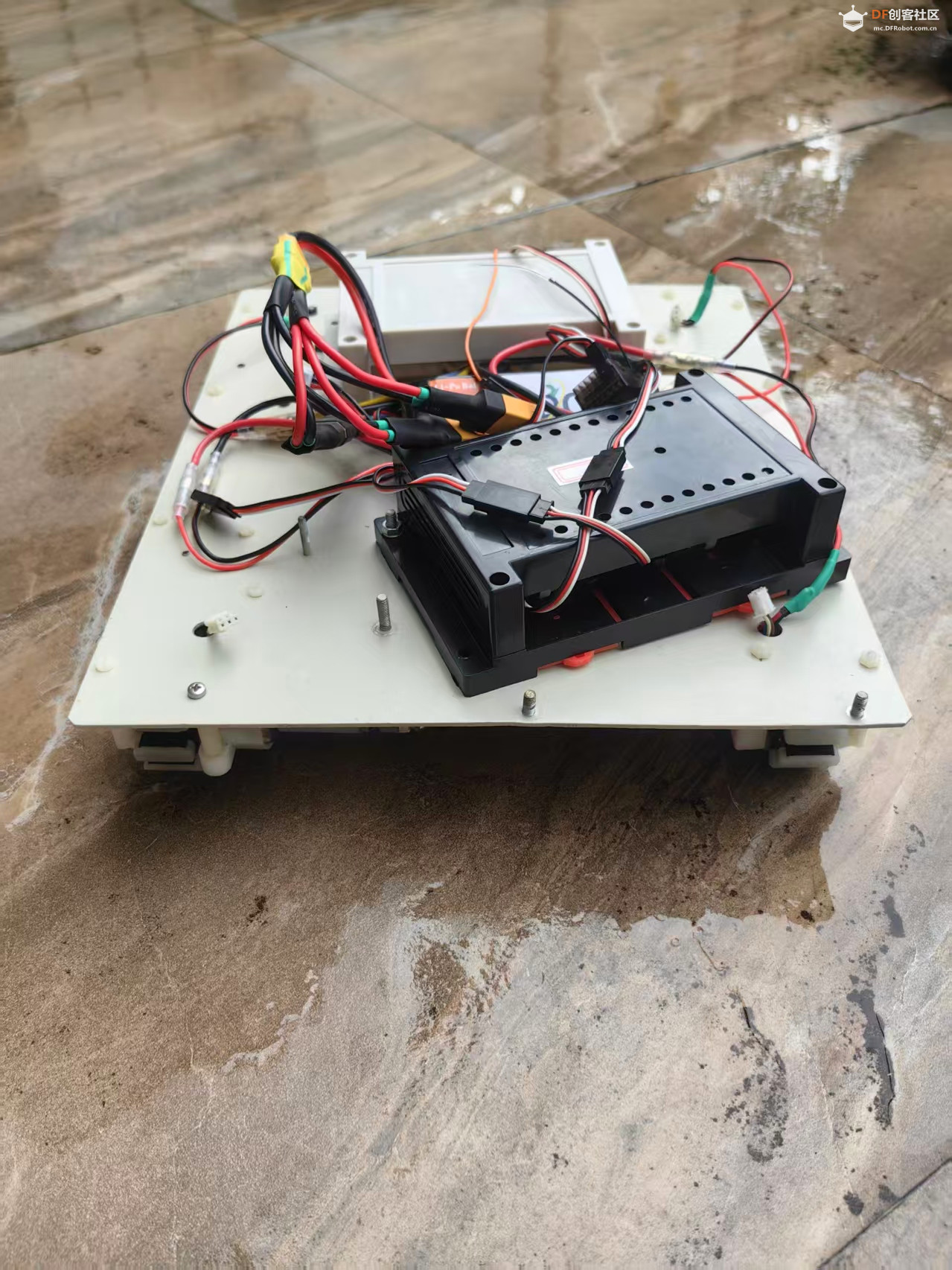

五、搭建关键注意要点
电源:12V 锂电池,必须配置大容量保险丝,防止堵转短路烧毁器件。
接线:动力线与编码器信号线分开走线,减少干扰;电调散热片需要留通风空间。
电机匹配:每个履带单元转向要统一标定代码,防止 4 个电机转向不一致。
闭环开发:编码器可以用来做速度 PID,补偿地面打滑,四电机速度同步。
堵转保护:代码层增加编码器转速检测,如果输出指令有速度,编码器长时间无脉冲,判定堵转,及时切断输出保护电机和电调。

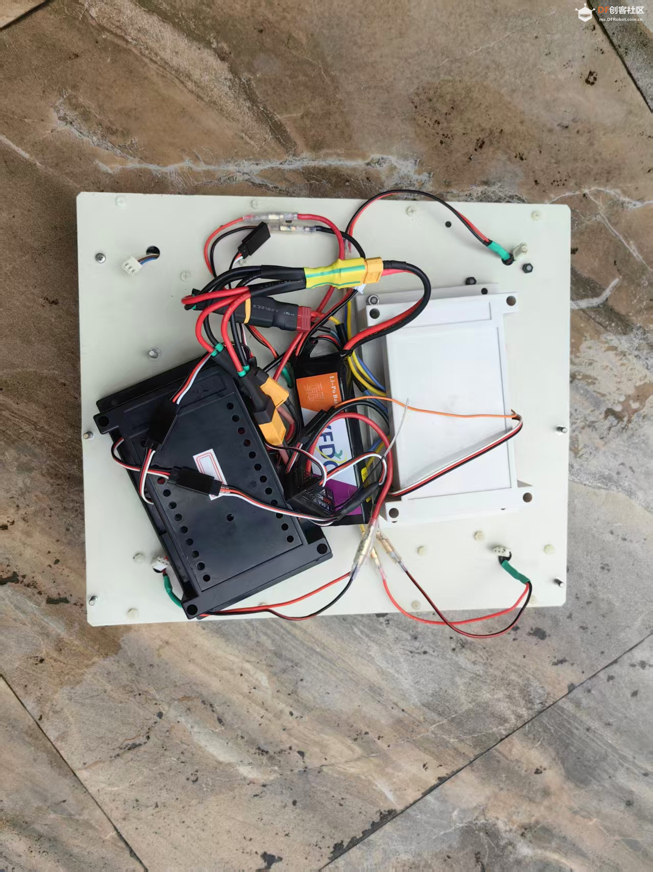

发表于 半小时前
