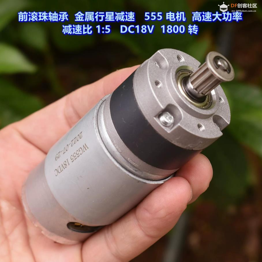

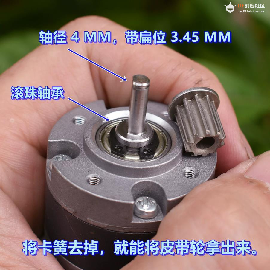

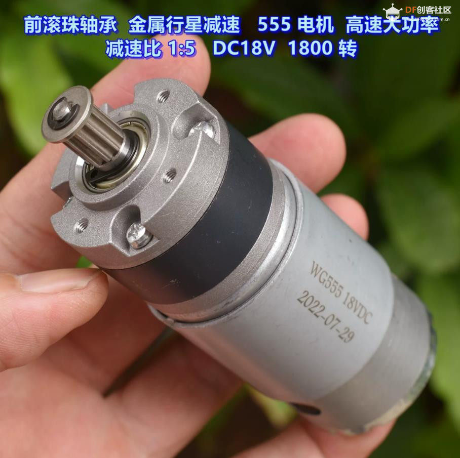

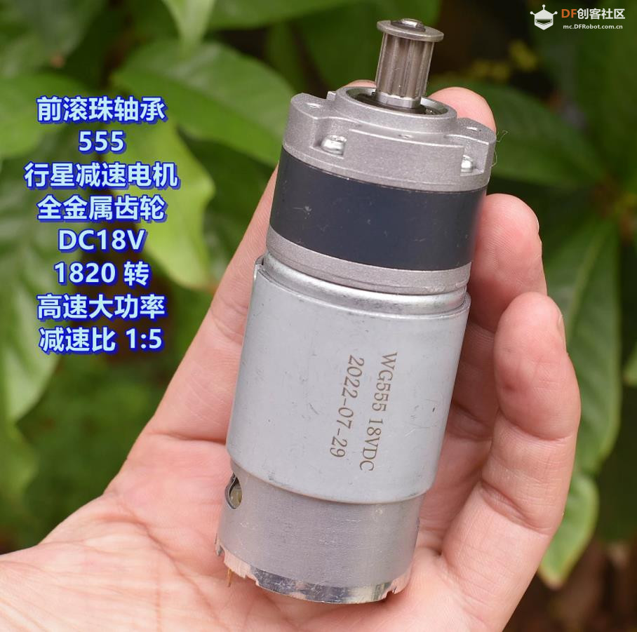

WG555 是扫地机器人拆机款一级金属行星减速有刷直流电机,基于 555 大功率有刷本体,内置散热风扇,减速比 1:5,属于高速型行星减速电机,区别于常见大减速比低速行星电机,输出转速很高,兼顾不错扭力,适合 DIY 模型、高速动力机构。输出端预装同步皮带轮,拆除卡簧即可取下皮带轮自由改装轴端。

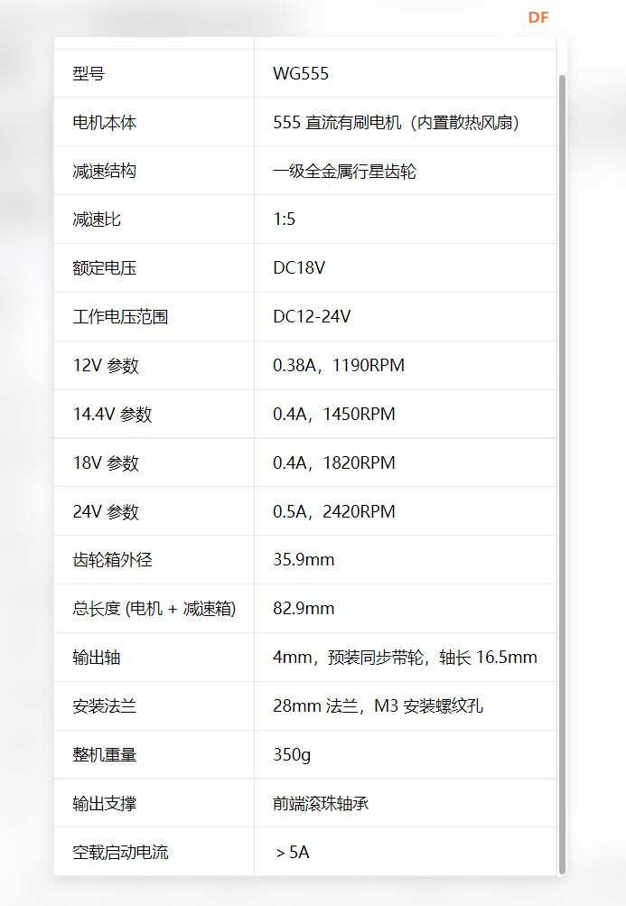

1、核心参数表

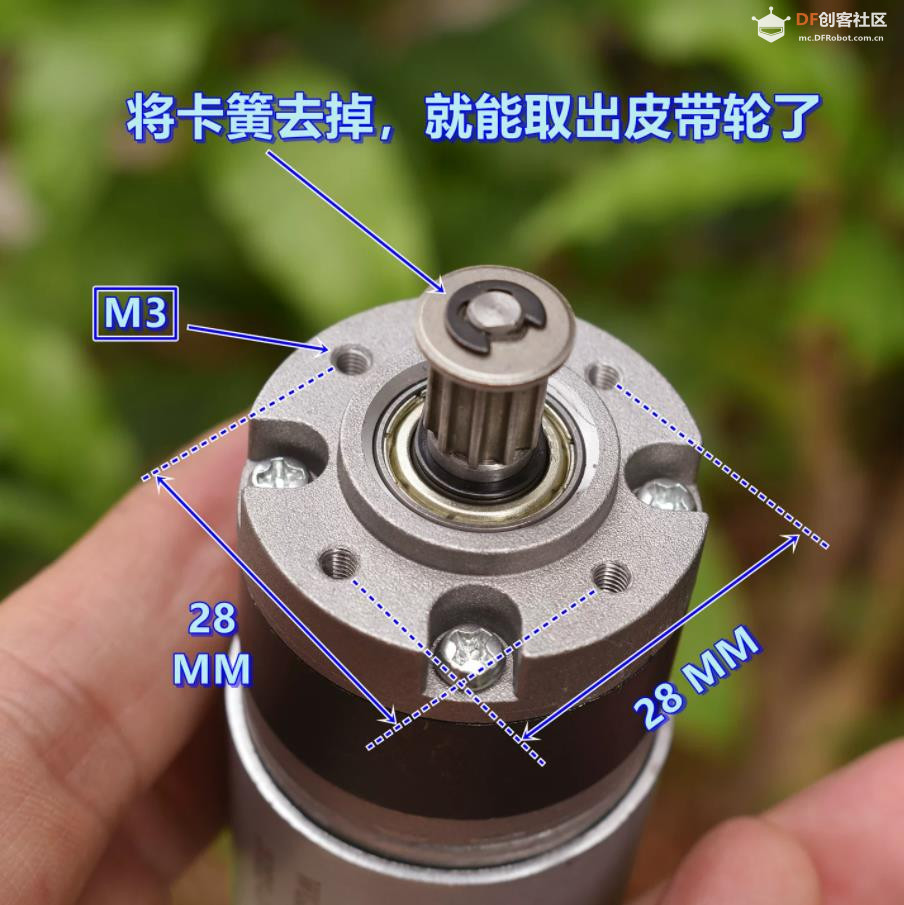

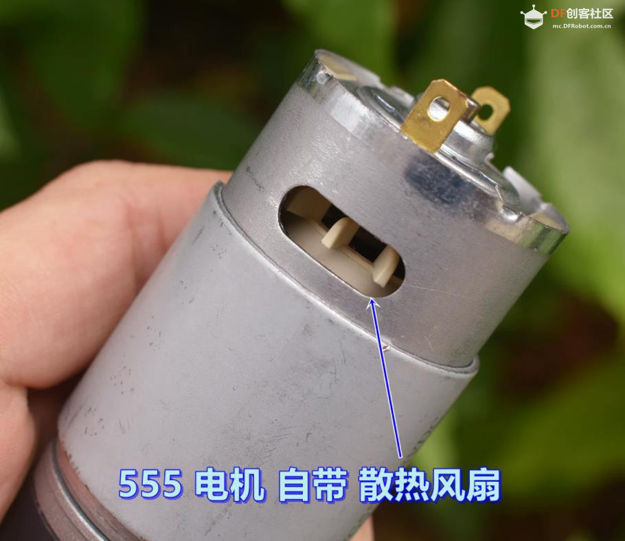

2、结构与性能特点一级金属行星减速箱:行星结构 3 个齿轮同时分担载荷,对比普通单组齿轮,抗负载能力更强、齿轮磨损更小;厚实金属外壳,结构强度高。输出轴采用滚珠轴承支撑,径向负载能力优秀。555 大功率本体带散热风扇:电机自带散热风扇,长时间连续工作散热更好,不容易过热。小减速比高速输出:1:5 减速比,属于少见的高速行星减速,不是低速大力矩类型,同时保留行星机构抗冲击优势,适合需要高转速又要比裸电机扭矩更大的场景。可拆同步带轮:输出轴同步带轮由卡簧固定,取下卡簧就可以拆掉皮带轮,方便改装联轴器、齿轮等配件。法兰预留 4 个 M3 螺纹孔,28mm 安装位,方便固定安装。
3、供电重点提醒空载启动电流大于 5A,电源建议≥8A 输出能力;电源功率不足会出现启动无力、扭力下降、甚至无法启动。

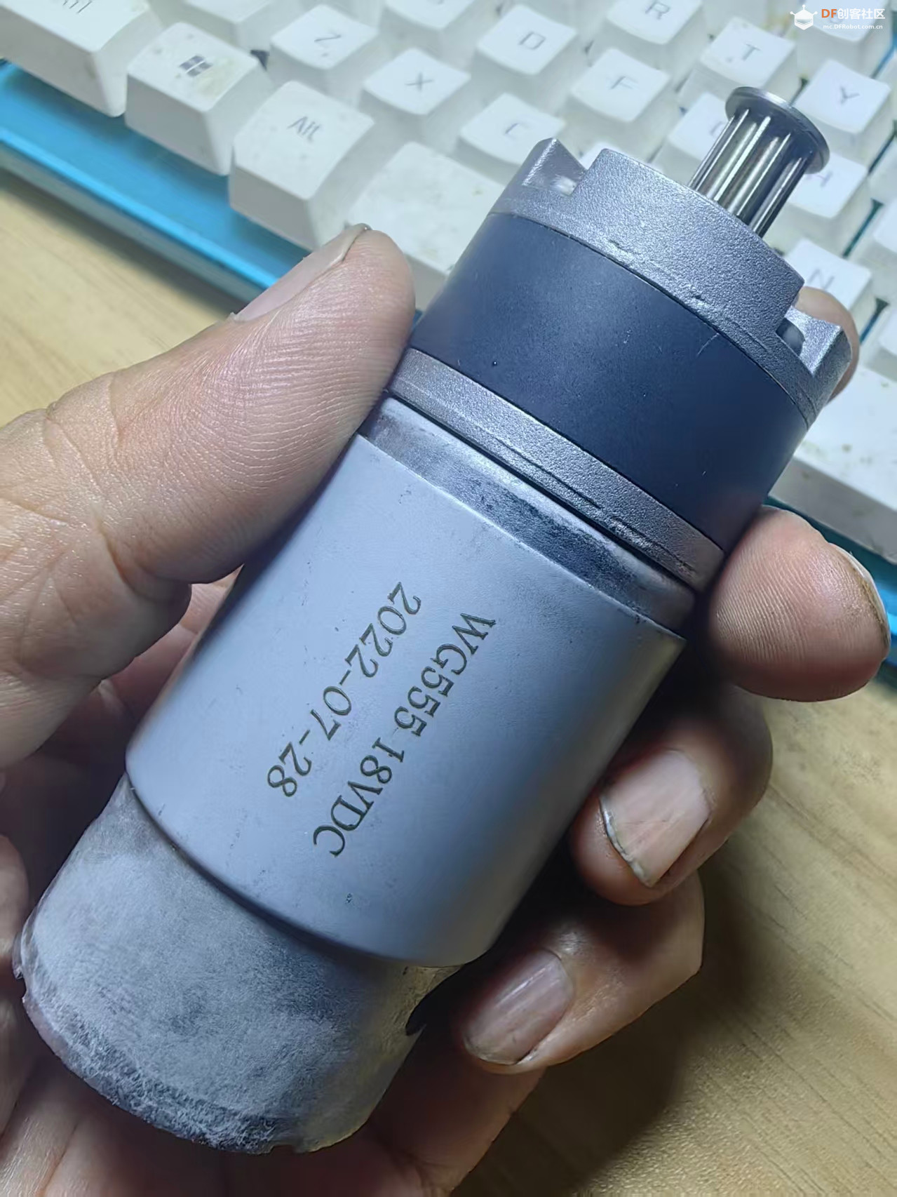

4、声音特性说明电机在高电压高速运转时噪音表现较好;在 DC12V 低压运行时噪音会偏大。原因多为电机本体铜套润滑油干涸;对噪音敏感可拆开减速箱,给电机前后铜套补充润滑油,可显著改善噪音。拆机产品外观会存在轻微划痕,电气性能完好。
