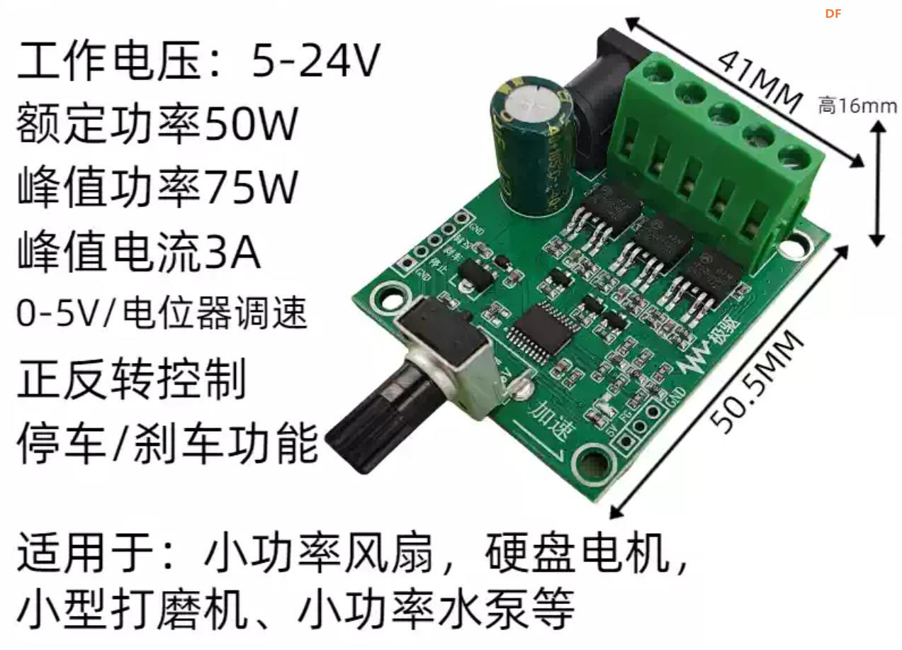

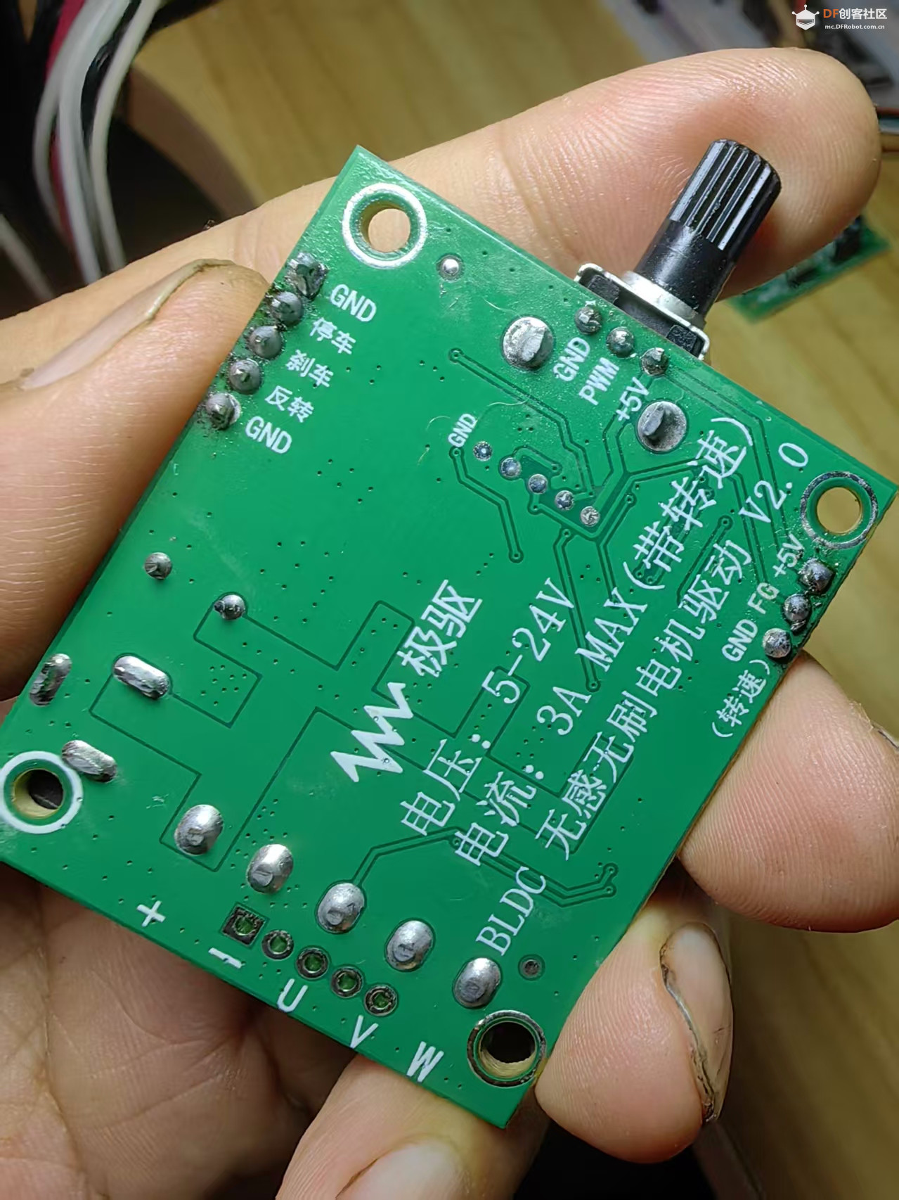

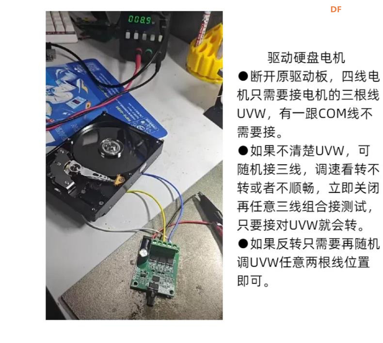

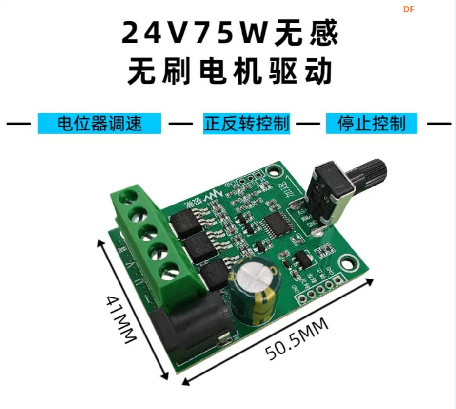

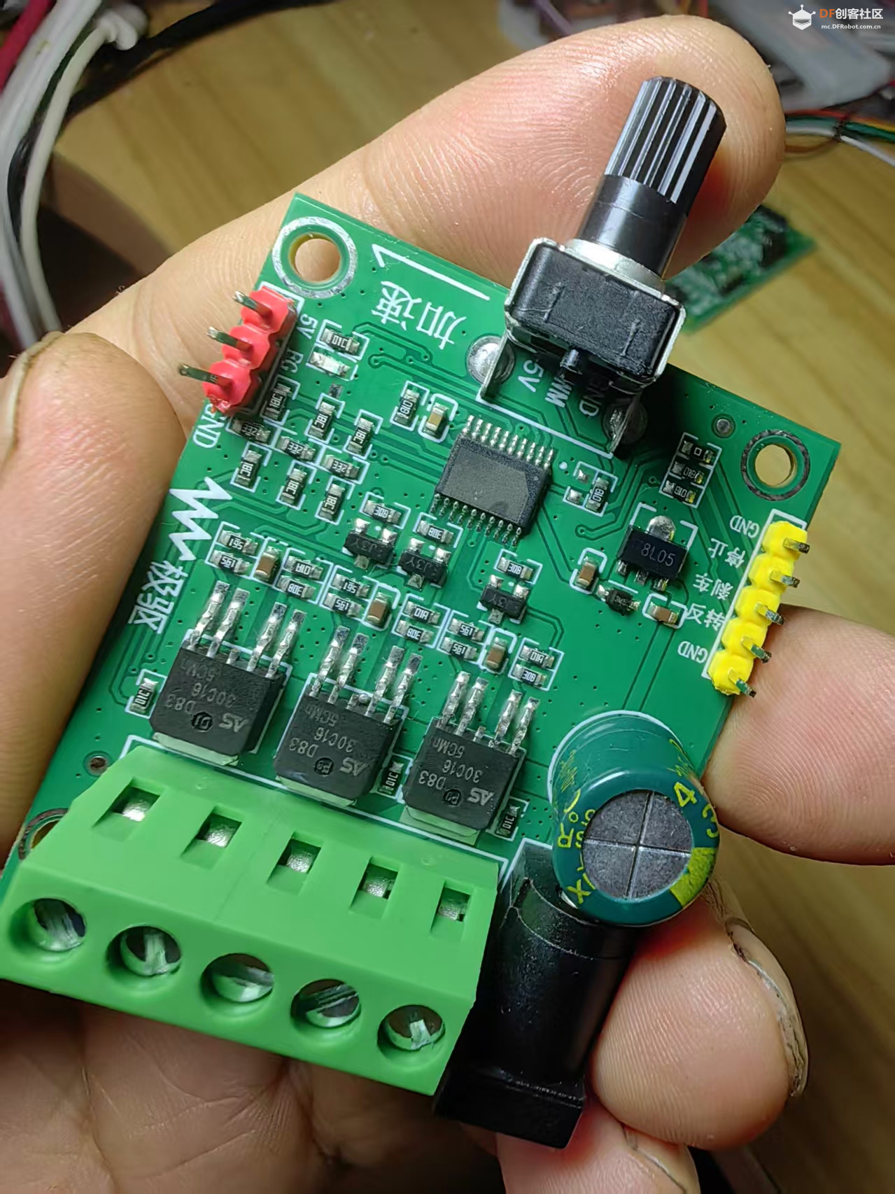

无感无刷电机驱动器

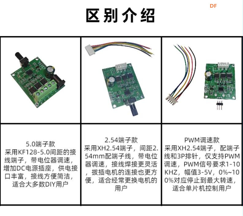

BL24V75 是无感直流三相无刷电机专用驱动模块,专为小功率无霍尔三相无刷电机设计,图中为 5.0 接线端子版本。
模块体积小巧、供电电压范围宽,外围线路简易,调试门槛低、驱动效率高,适配场景灵活丰富。

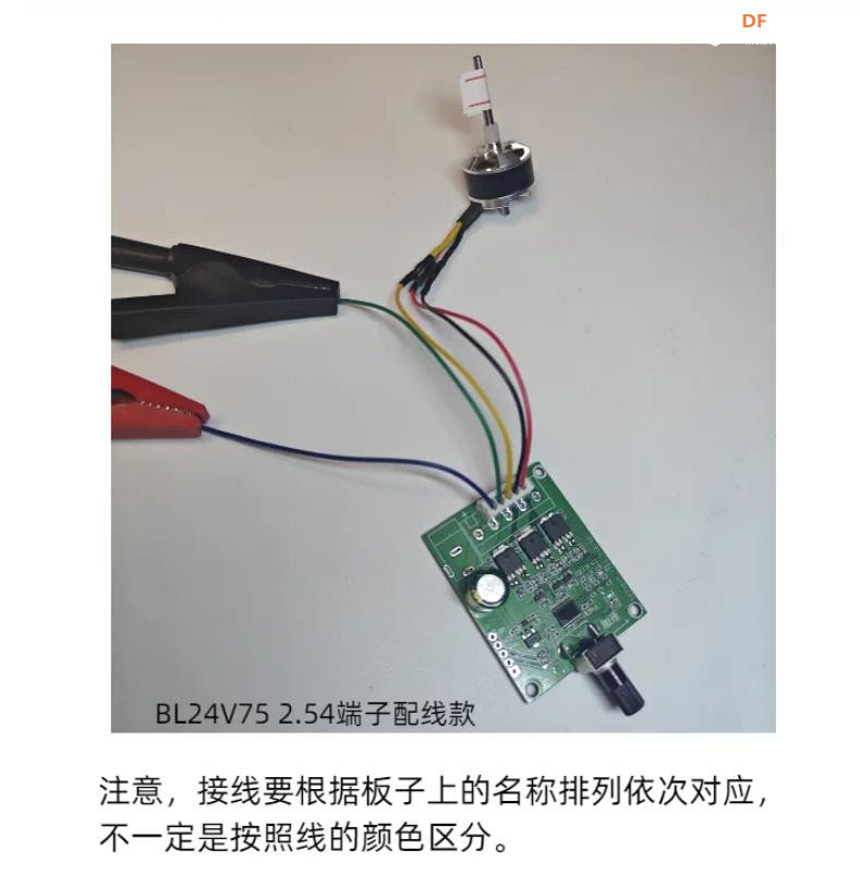

驱动方式为无感驱动,仅需要连接电机三根三相动力线,无需霍尔信号线就能控制电机运转。

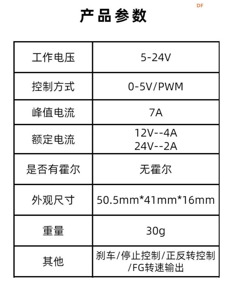

核心特点
驱动类型:无感方案,适配无霍尔三相无刷电机;也可驱动带霍尔电机,只接三相主线即可运行
接线便捷:5.0mm 接线端子设计,接线稳固,拆装方便
体积紧凑,集成度高,调试简单,运行效率优秀
适用场景:风机、散热风扇、各类小型电动设备
