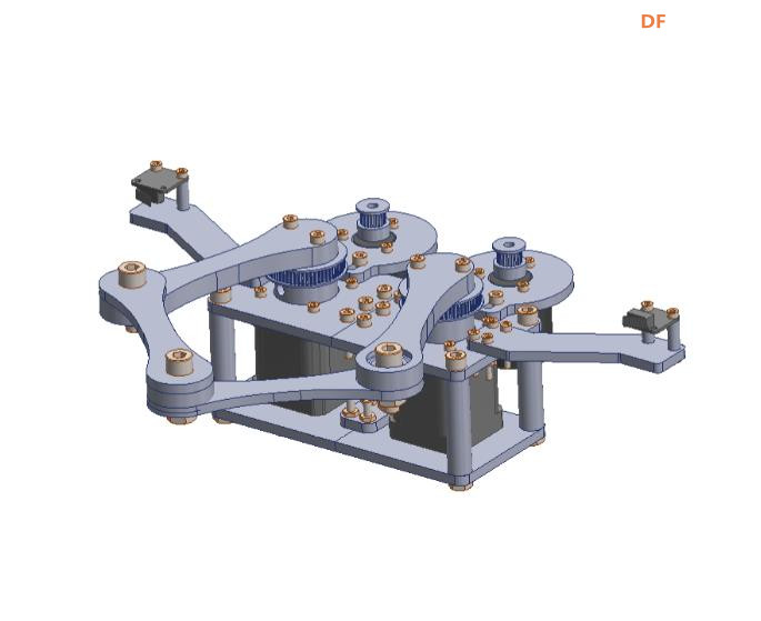

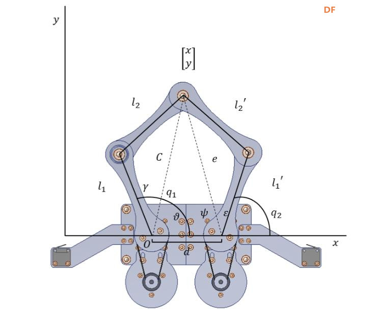

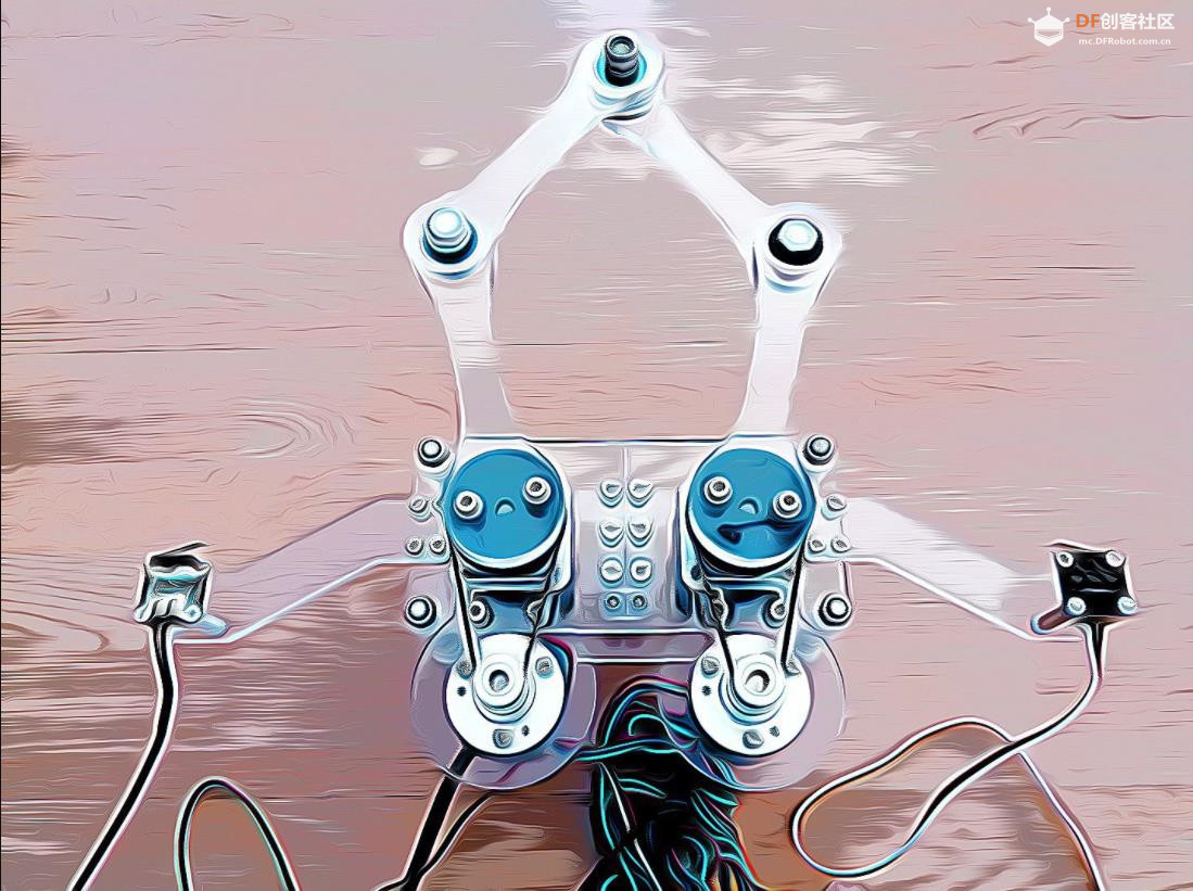

[项目] 【Arduino 动手做】教育型平面五杆并联机器人

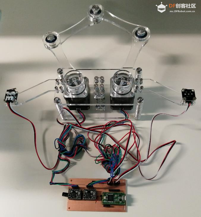

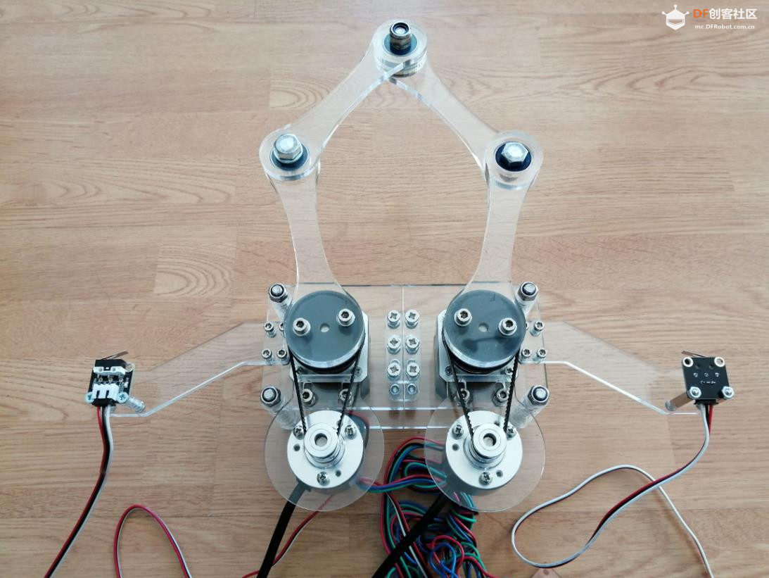

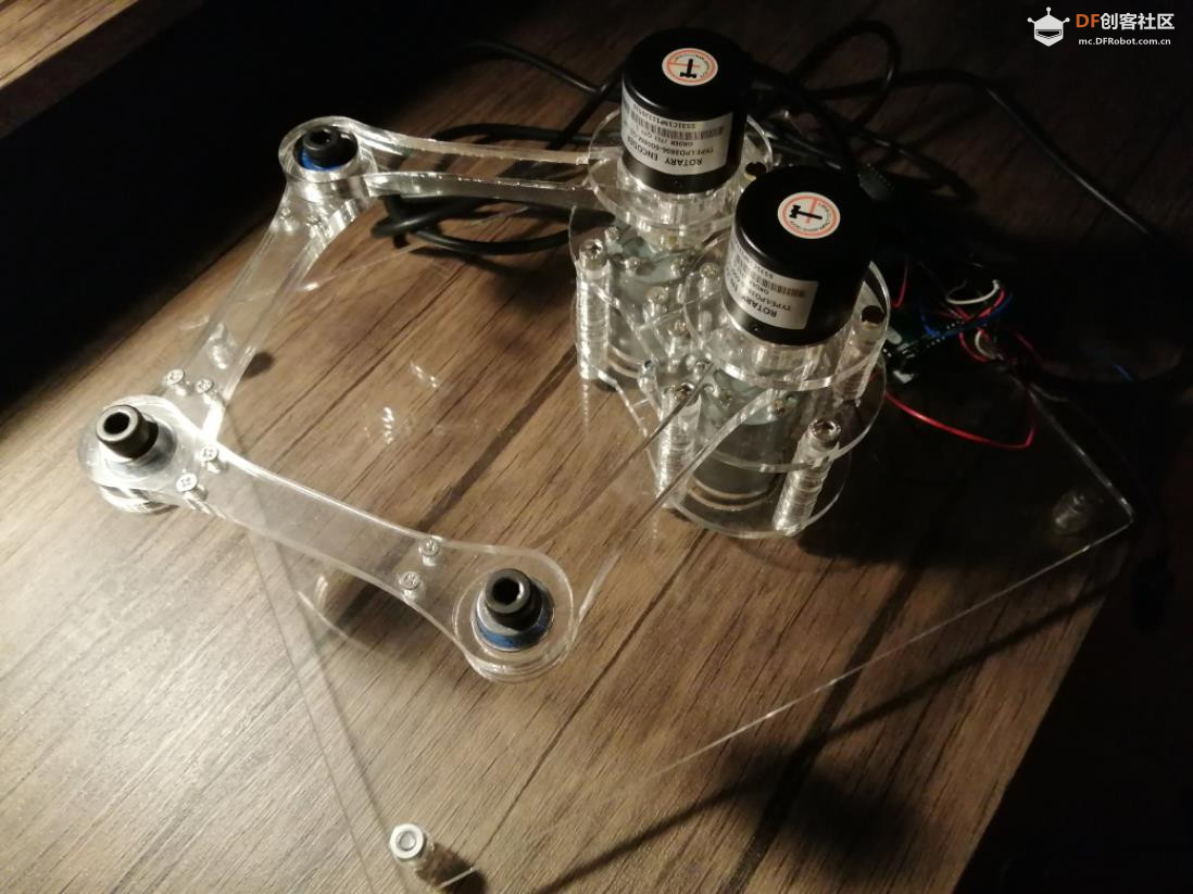

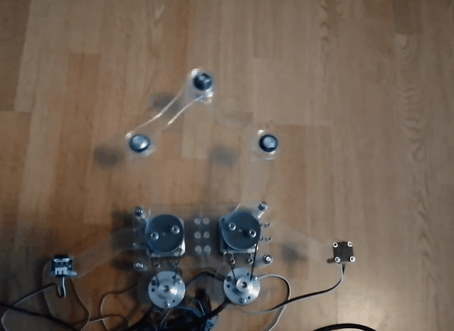

设计用作第一个机器人,向学生介绍机器人概念,例如:逆运动学和控制算法。
有了这个平面机器人,您可以使用正向和逆运动学和控制算法。

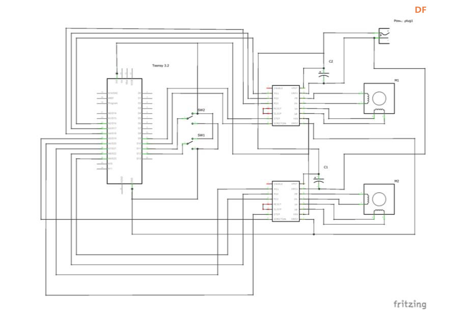

第二版和第三版基于 Teensy 3.2 微控制器、步进电机和限位开关。

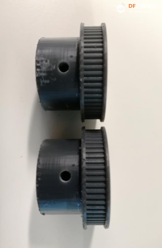

第三个版本有两个额外的孔,用于连接使用定时 GT2 皮带连接到机器人关节的两个增量编码器。
第一个版本涉及直流电机与编码器的闭环控制,同时涉及机器人中的运动学概念。
第二版的基本程序使用了teensyste.h库:

【Arduino 动手做】教育型平面五杆并联机器人图2
【Arduino 动手做】教育型平面五杆并联机器人图1
发表于 2025-6-9 06:36:11

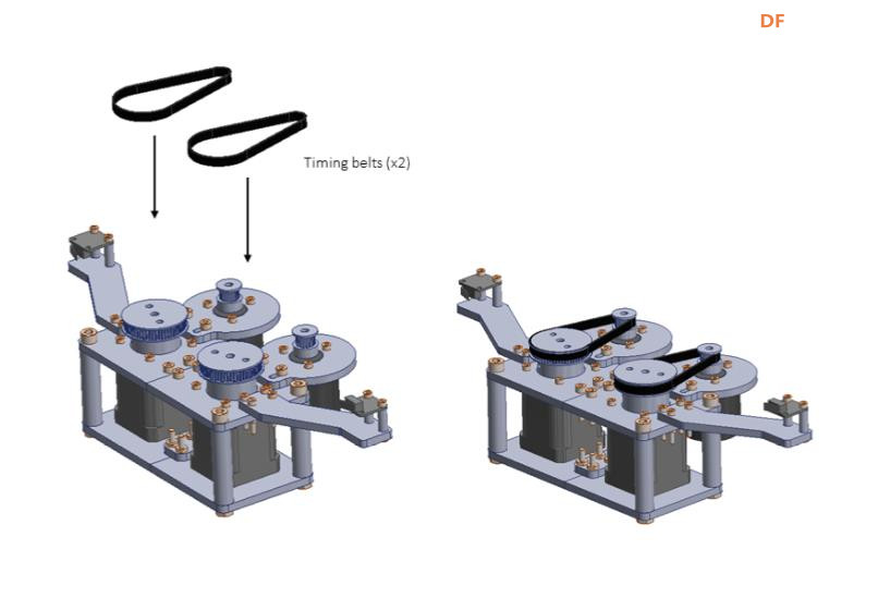

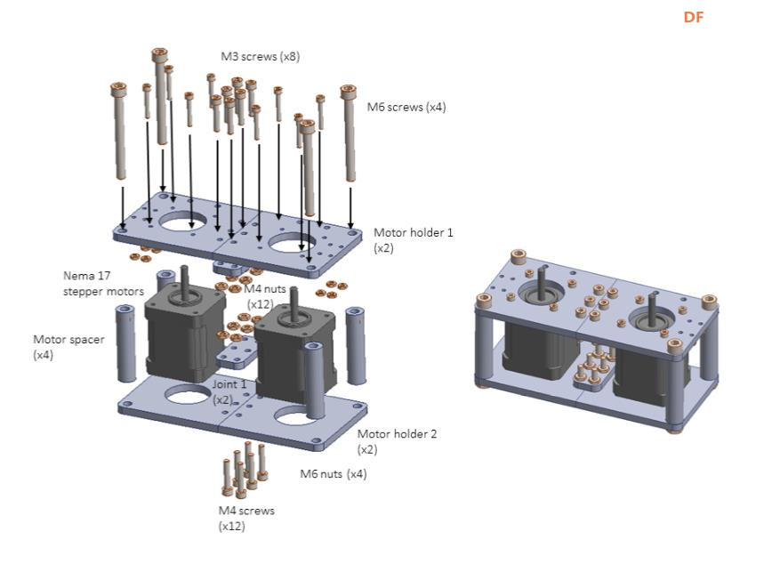

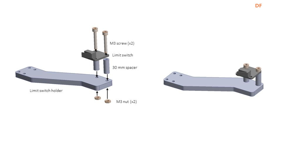

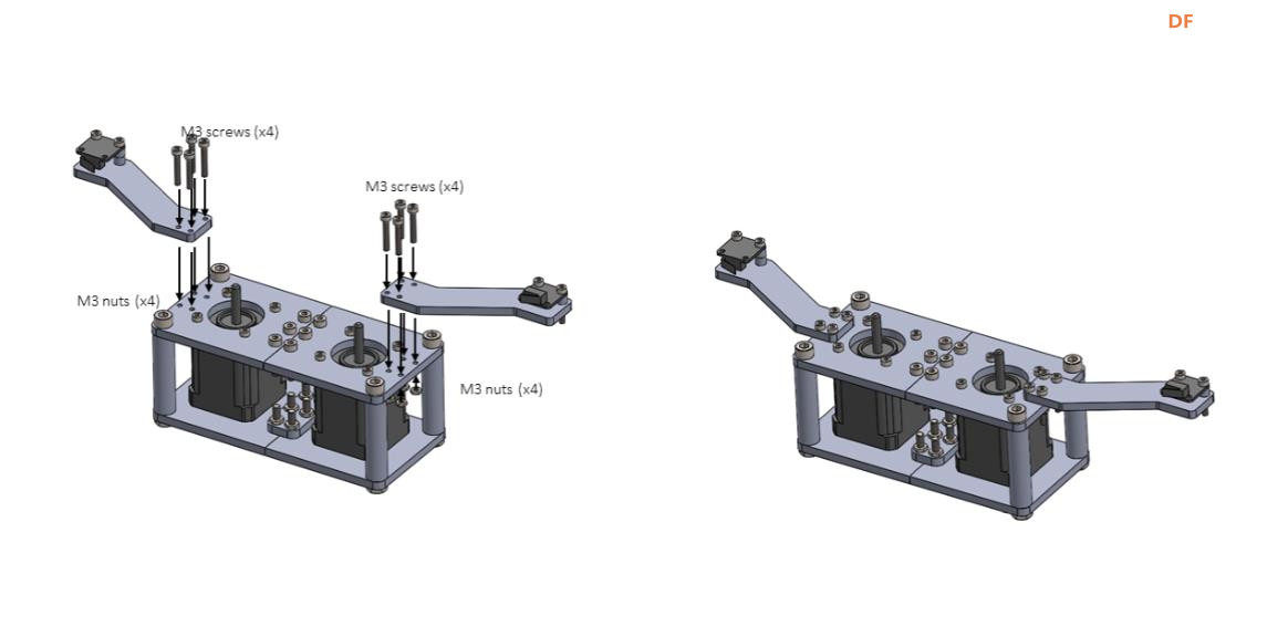

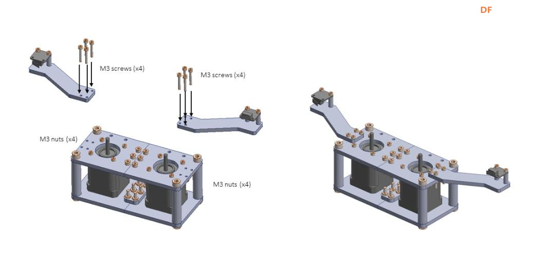

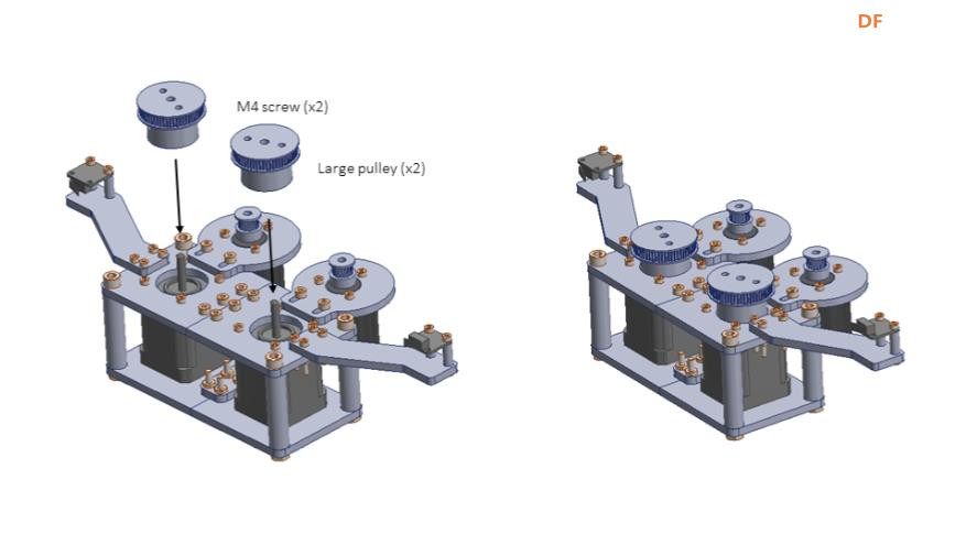

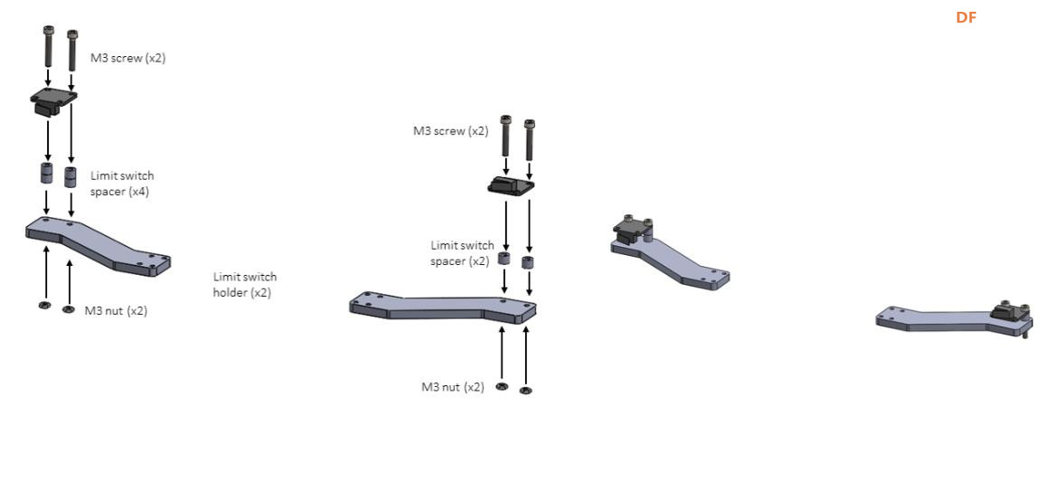

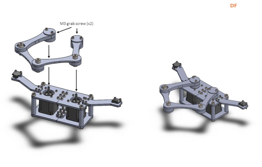

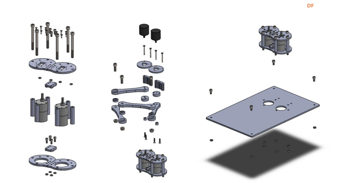

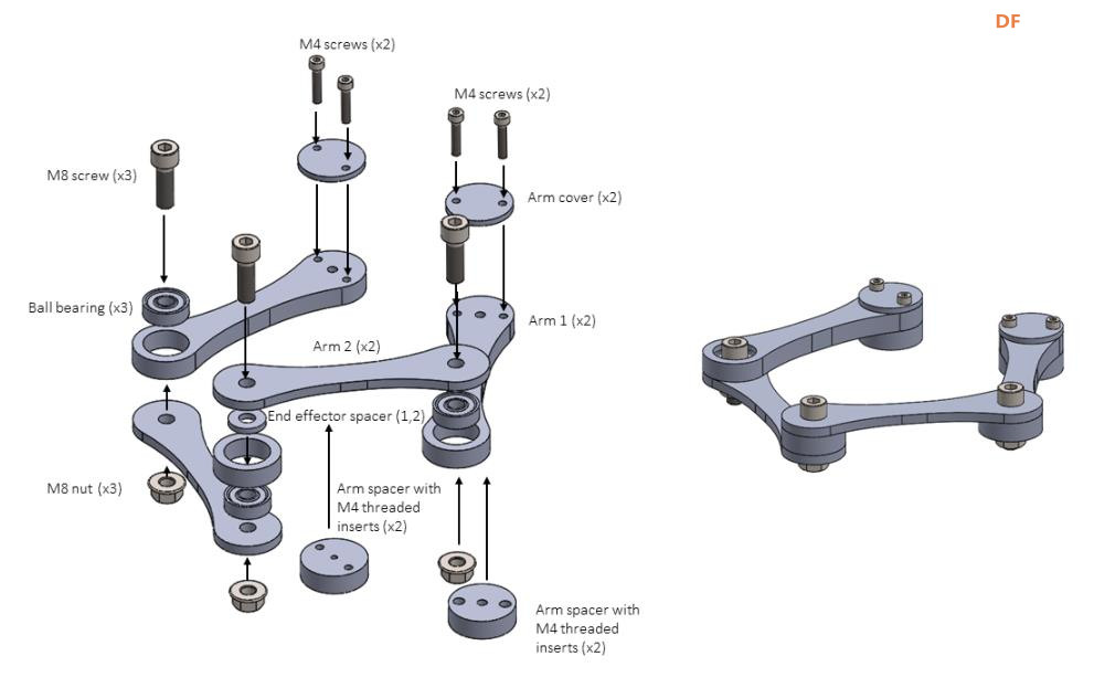

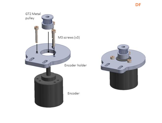

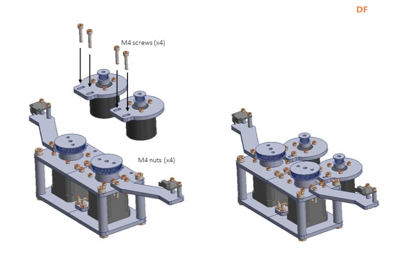

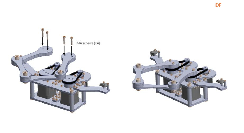

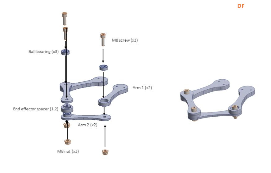

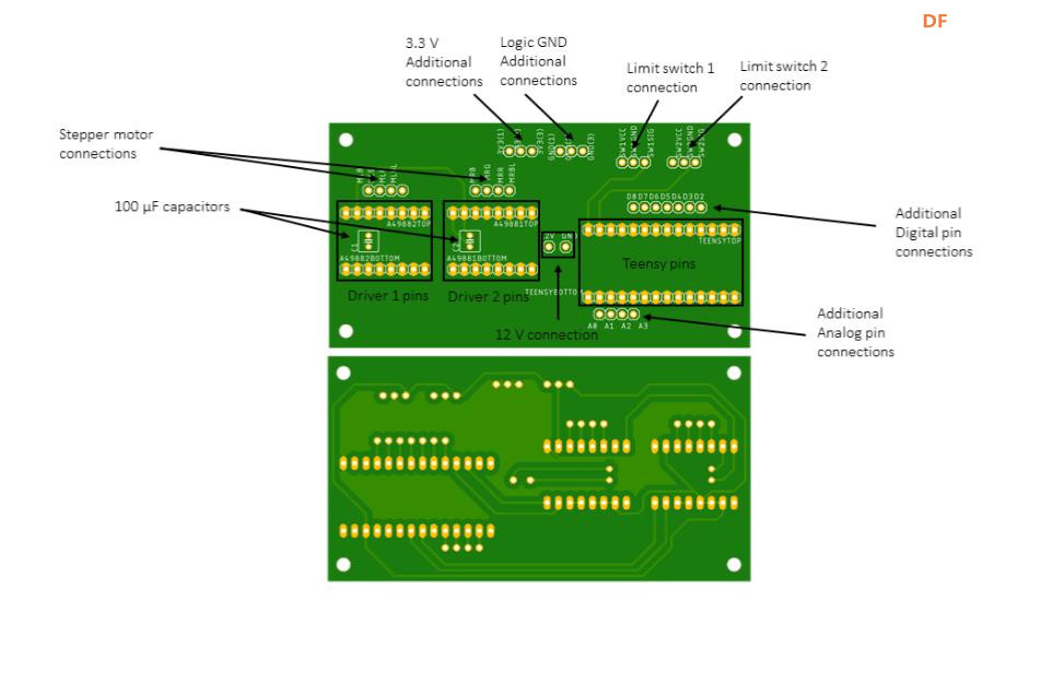

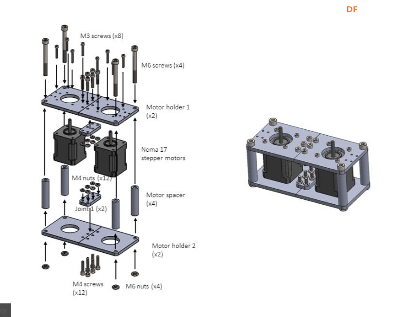

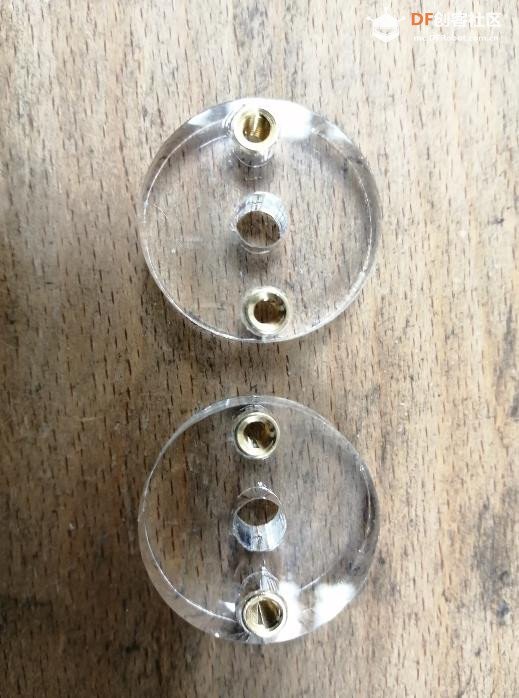

相关安装示意图
【Arduino 动手做】教育型平面五杆并联机器人图24
【Arduino 动手做】教育型平面五杆并联机器人图4
【Arduino 动手做】教育型平面五杆并联机器人图3
【Arduino 动手做】教育型平面五杆并联机器人图5
【Arduino 动手做】教育型平面五杆并联机器人图6
【Arduino 动手做】教育型平面五杆并联机器人图8
【Arduino 动手做】教育型平面五杆并联机器人图9
【Arduino 动手做】教育型平面五杆并联机器人图7
【Arduino 动手做】教育型平面五杆并联机器人图10
【Arduino 动手做】教育型平面五杆并联机器人图11
【Arduino 动手做】教育型平面五杆并联机器人图13
【Arduino 动手做】教育型平面五杆并联机器人图14
【Arduino 动手做】教育型平面五杆并联机器人图15
【Arduino 动手做】教育型平面五杆并联机器人图16
【Arduino 动手做】教育型平面五杆并联机器人图17
【Arduino 动手做】教育型平面五杆并联机器人图18
【Arduino 动手做】教育型平面五杆并联机器人图19
【Arduino 动手做】教育型平面五杆并联机器人图12
【Arduino 动手做】教育型平面五杆并联机器人图20
【Arduino 动手做】教育型平面五杆并联机器人图21
【Arduino 动手做】教育型平面五杆并联机器人图22
【Arduino 动手做】教育型平面五杆并联机器人图23

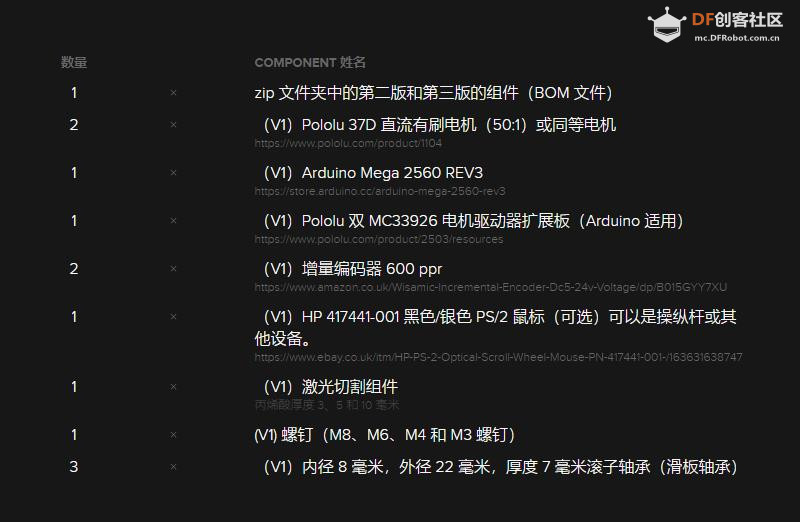

项目链接:https://hackaday.io/project/1733 ... -bar-parallel-robot
项目作者:哈维·卡诺
项目视频 :
光电鼠标位置控制:https://www.youtube.com/watch?v=05XyfAV1to4
重复性测试 Y 轴:https://www.youtube.com/watch?v=BfiHG13mHDs&t=4s
基本矩形绘制:https://www.youtube.com/watch?v=c6jG3WN4W8Y
项目代码和 3D 文件:
https://cdn.hackaday.io/files/17 ... el%20robot%20V1.zip
teensyste.h库:https://luni64.github.io/TeensyStep/index

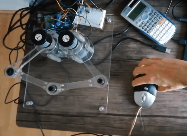

如果您想用鼠标控制机器人(它可以通过许多其他界面进行控制,如触摸屏、操纵杆或发送轨迹形成矢量),您需要这个库:
https://github.com/zapmaker/OptiMouse
电机驱动器库(可以使用其他电机驱动器,例如L298N):
https://github.com/pololu/dual-mc33926-motor-shield
PID 控制器库通过编码器位置控制闭环中的电机位置:
https://github.com/DonnyCraft1/PIDArduino
