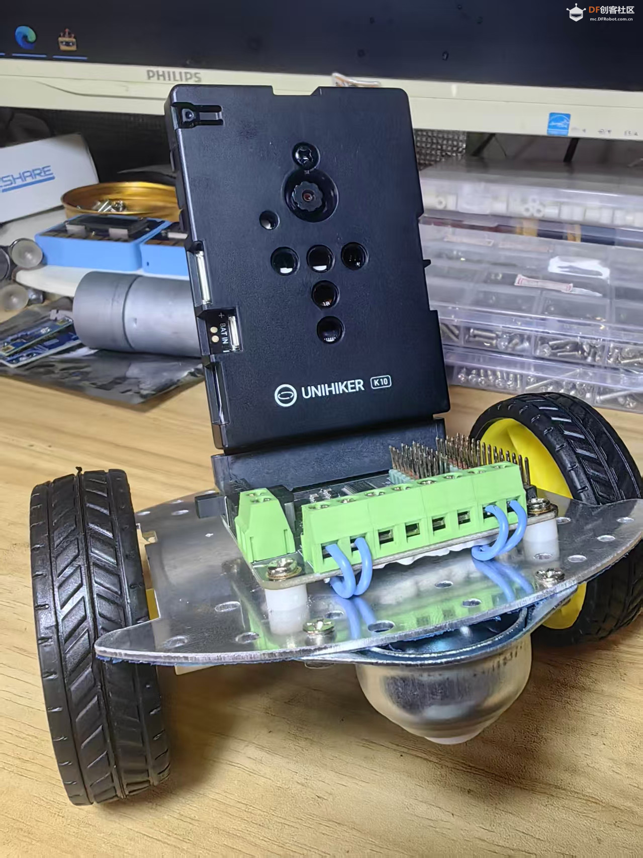

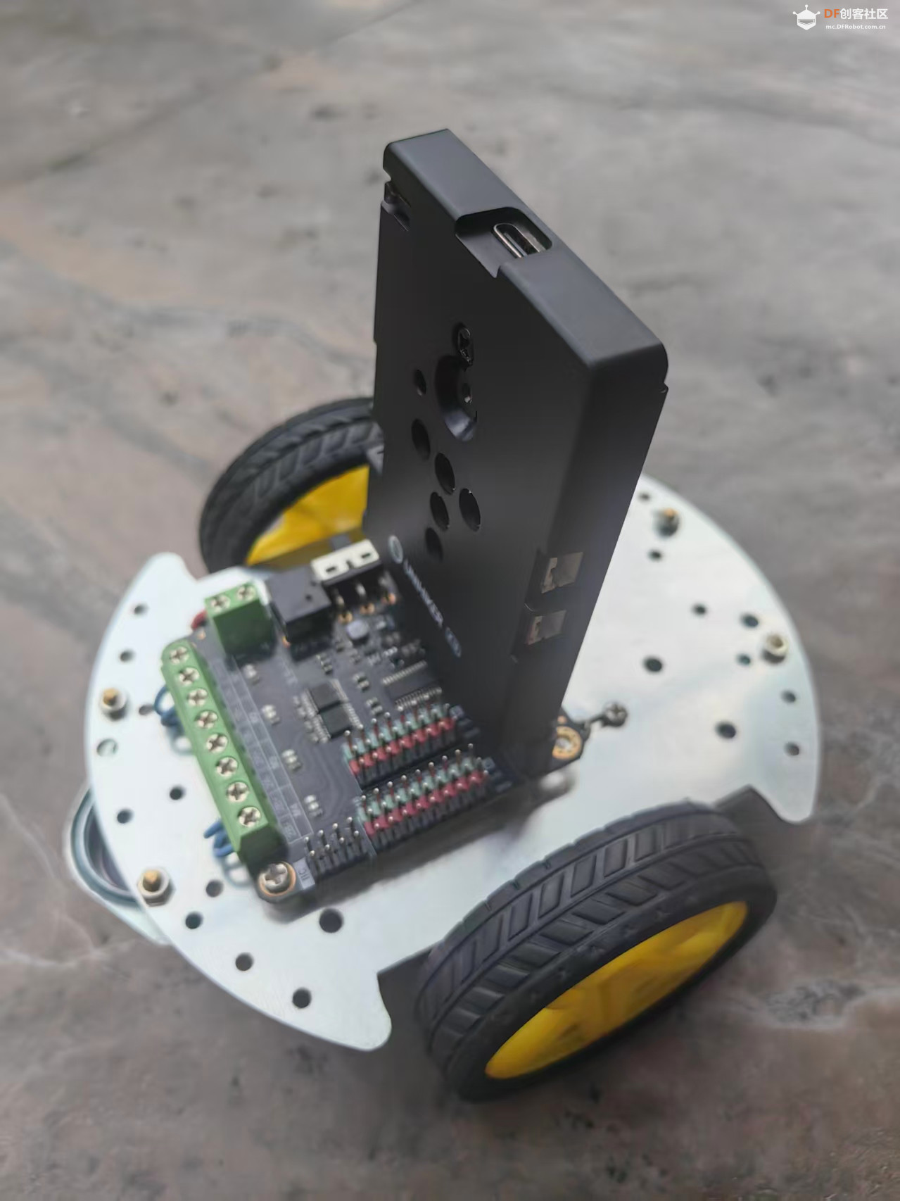

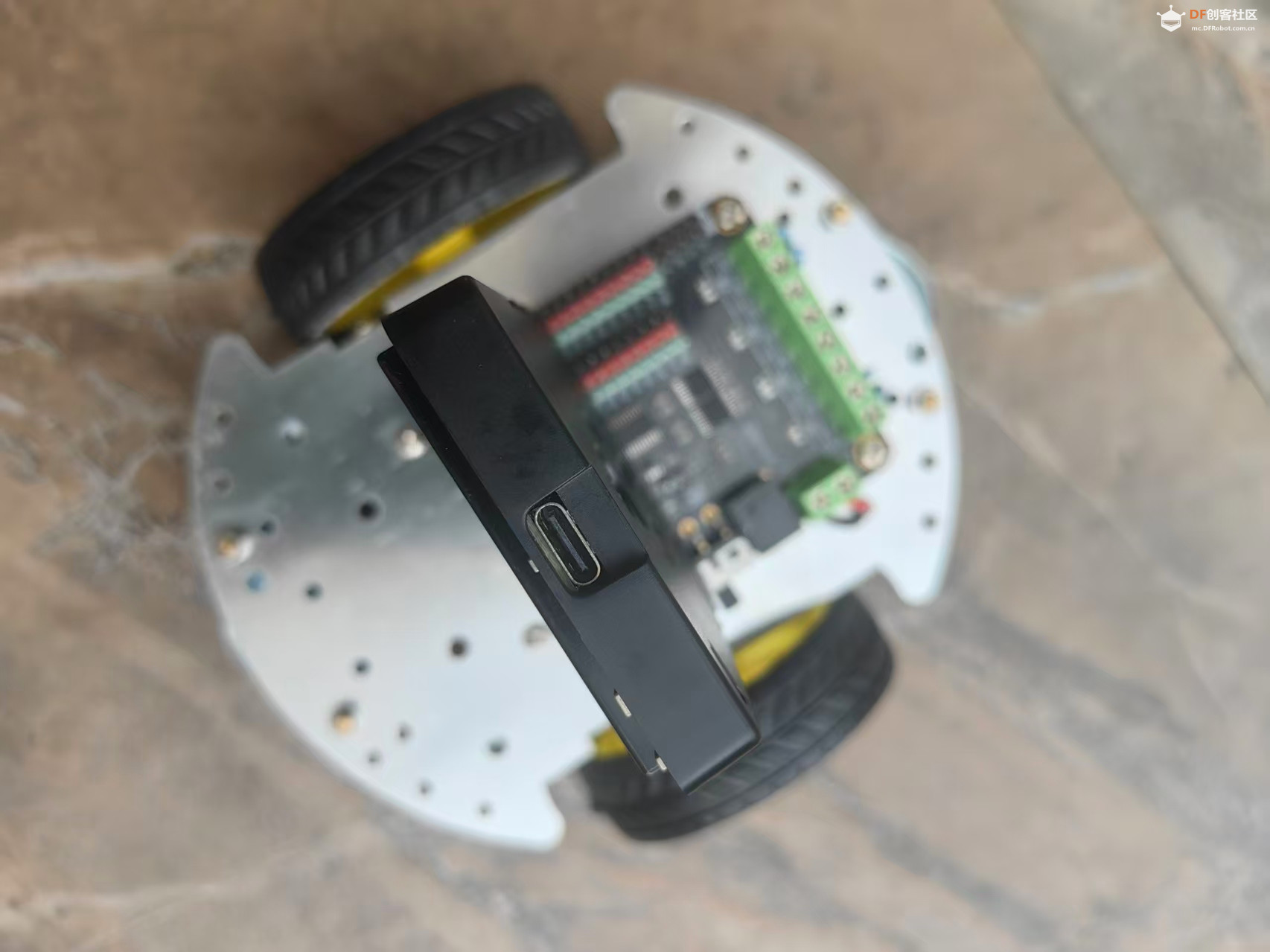

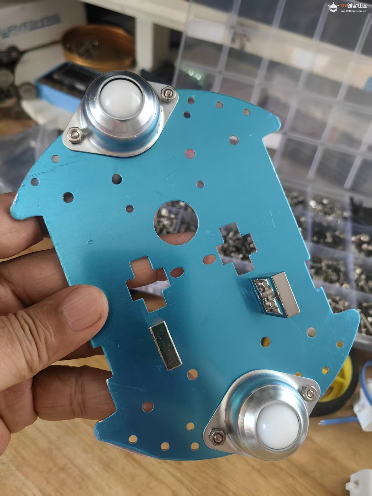

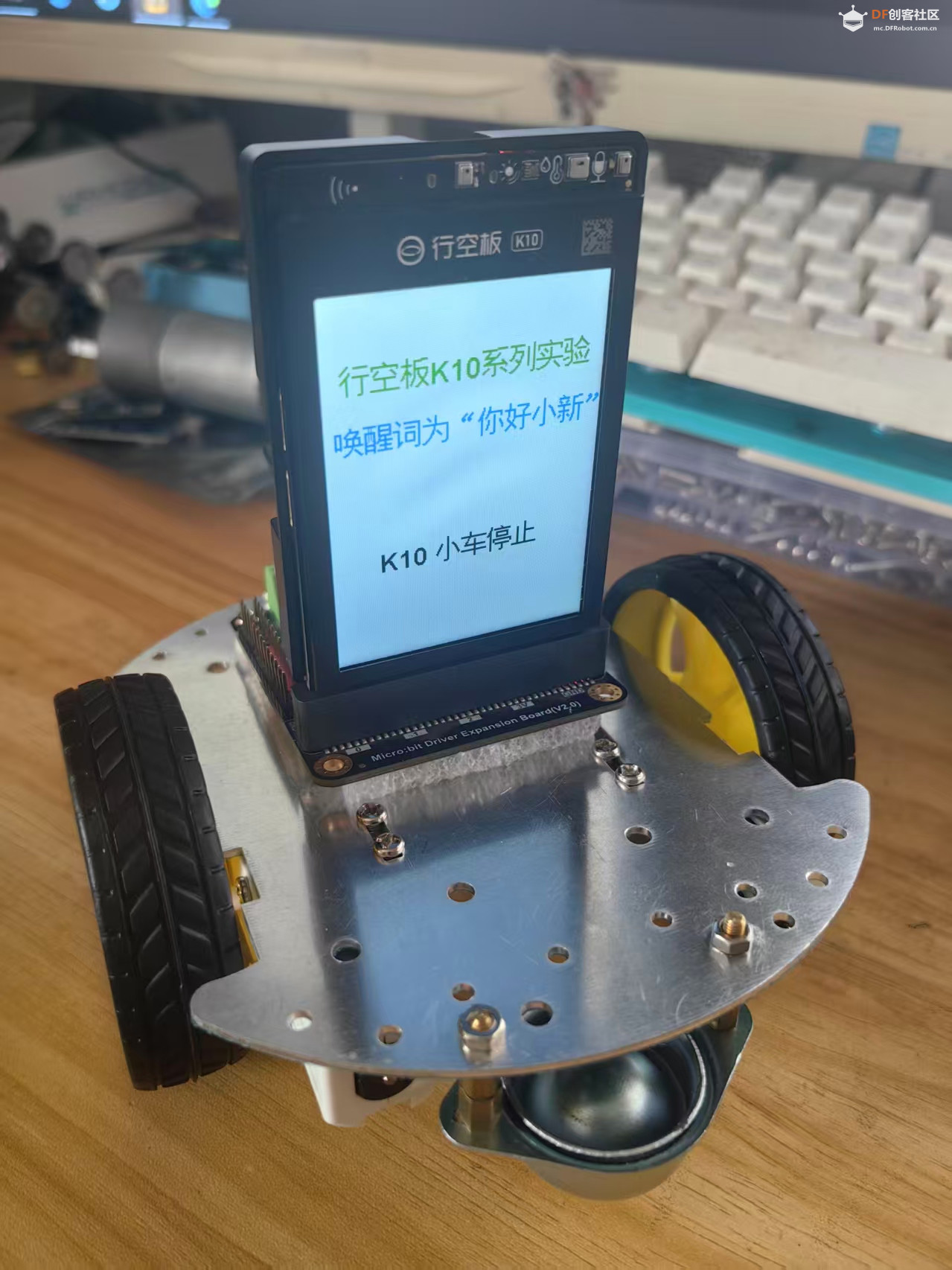

【花雕动手做】行空板K10之TT马达双驱五角轮语音小车

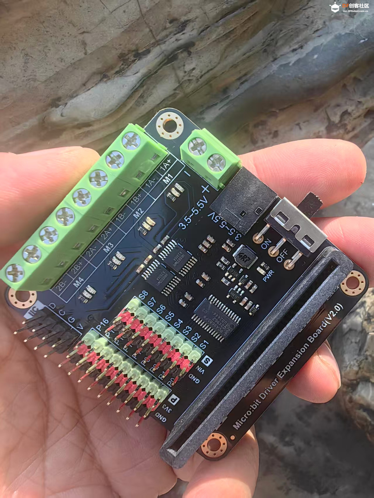

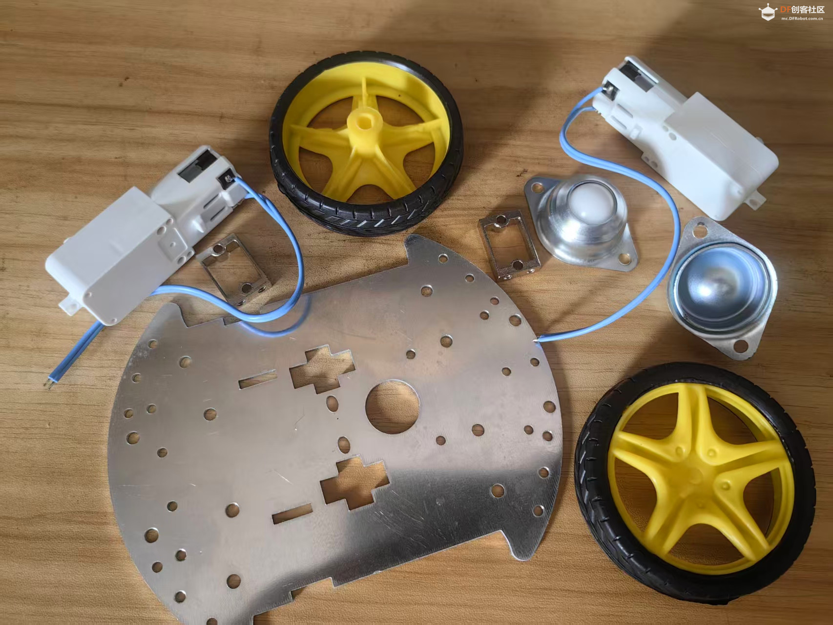

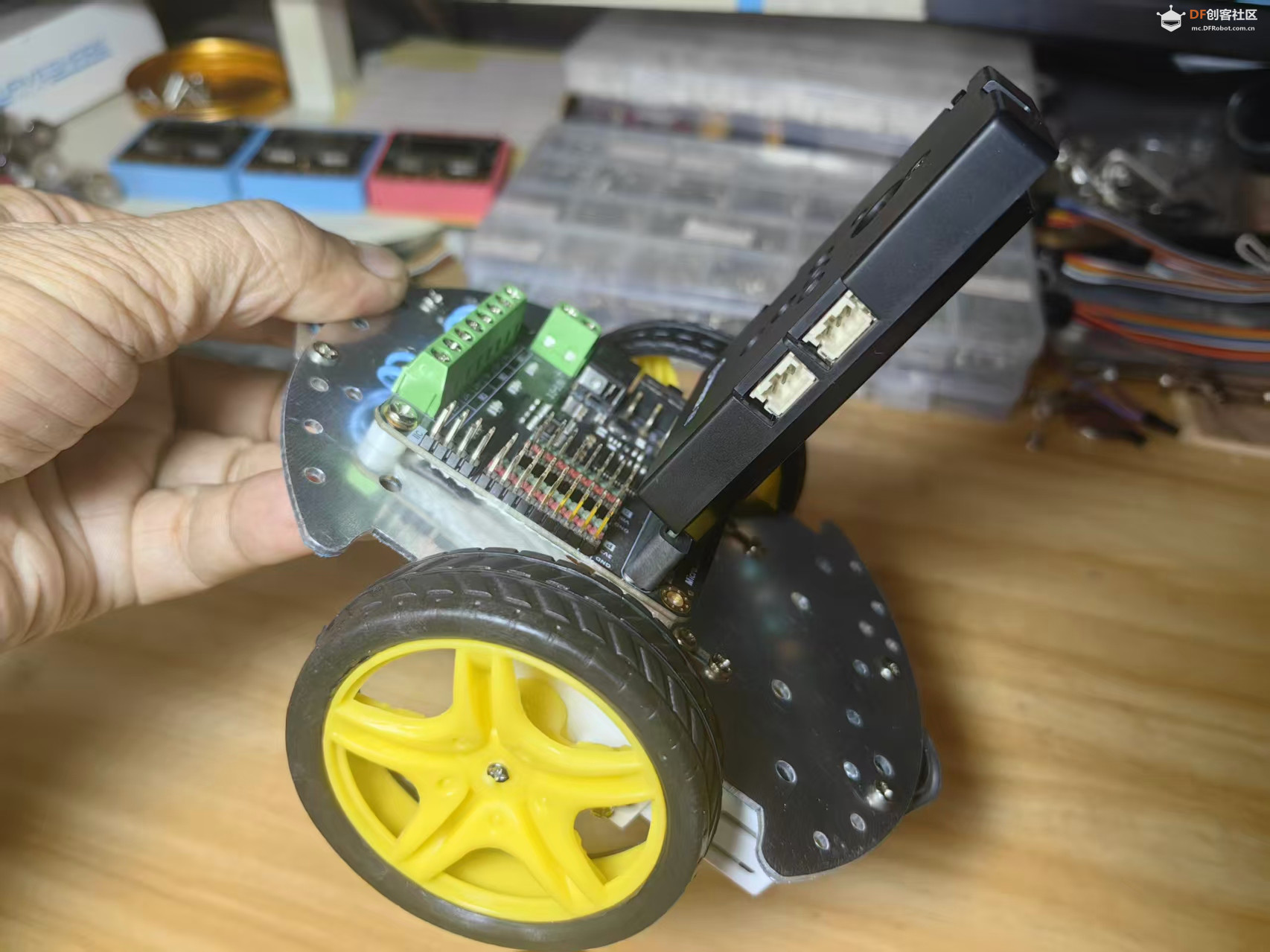

小车方案使用的铝制底板、TT电机与扩展板
【花雕动手做】行空板 K10 之TT马达双驱五角轮语音小车图2
【花雕动手做】行空板 K10 之TT马达双驱五角轮语音小车图1
【花雕动手做】行空板 K10 之TT马达双驱五角轮语音小车图3

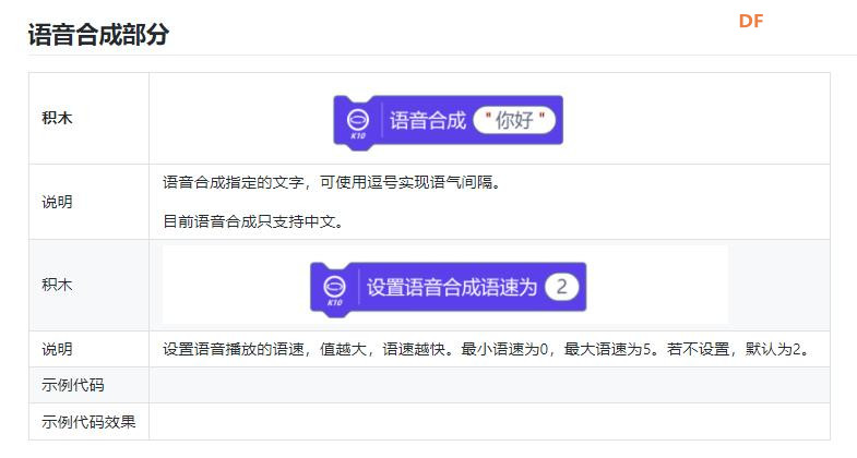

语音识别与合成模块相关说明

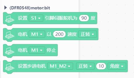

扩展板模块
LED控制模块

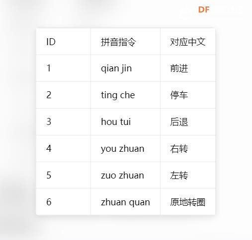

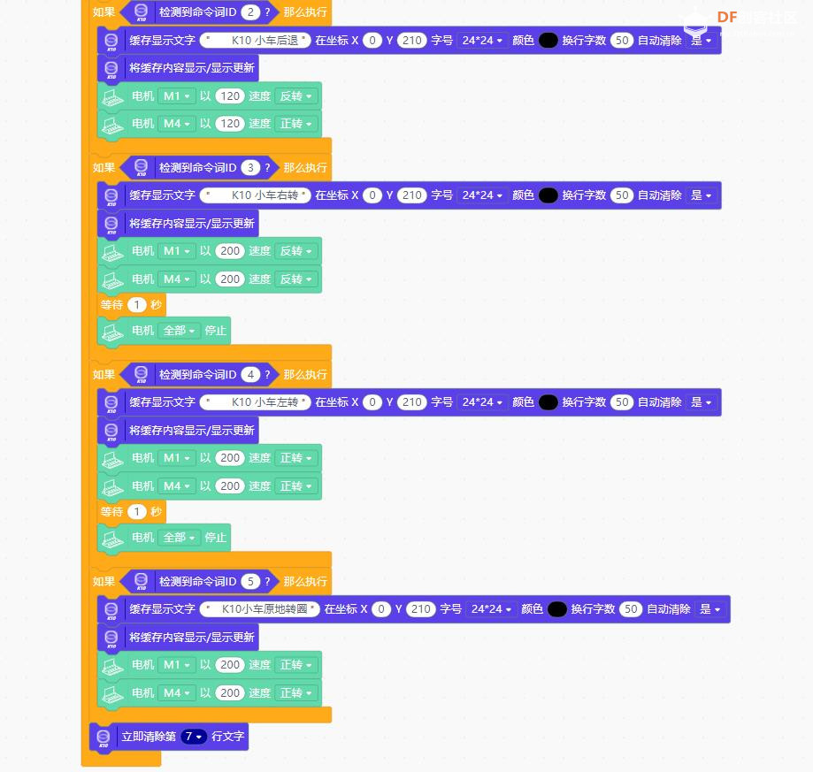

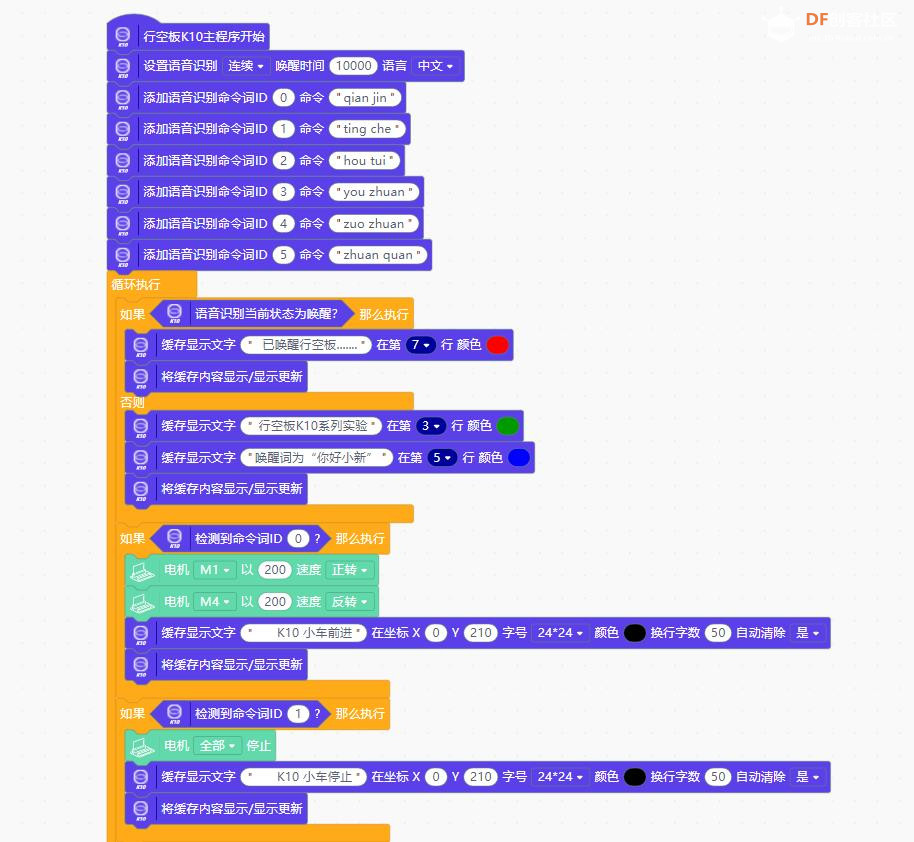

【花雕动手做】行空板 K10 系列实验之TT马达差速双驱五角轮语音识别智能小车
  1. // 行空板离线语音识别ASR库,提供唤醒词、语音指令识别功能
  2. #include "asr.h"
  3. // 行空板K10硬件底层库:屏幕、画布、字体等外设驱动
  4. #include "unihiker_k10.h"
  5. // Microbit电机拓展板驱动库,控制直流电机M1~M4
  6. #include <Microbit_Motor.h>
  7. // 全局对象实例化
  8. UNIHIKER_K10   k10;         // K10主控硬件对象
  9. ASR            asr;          // 离线语音识别对象
  10. uint8_t        screen_dir=2; // 屏幕方向参数 2:正向竖屏
  11. Microbit_Motor motorbit;     // 电机驱动对象
  12. // 上电初始化函数,通电仅运行一次
  13. void setup() {
  14.     // 初始化行空板全部硬件(屏幕、外设底层驱动)
  15.         k10.begin();
  16.     // 初始化语音识别模块
  17.     // CONTINUOUS:持续识别模式;CN_MODE:中文识别模式;10000:语音超时阈值(ms)
  18.         asr.asrInit(CONTINUOUS, CN_MODE, 10000);
  19.     // 阻塞等待语音模块初始化完成
  20.     // _asrState == 0 代表未就绪,循环等待直到初始化成功
  21.         while(asr._asrState == 0){delay(100);}
  22.     // 初始化屏幕方向
  23.         k10.initScreen(screen_dir);
  24.     // 创建画布,所有文字图形绘制载体
  25.         k10.creatCanvas();
  26.     // 注册语音指令:指令ID , 识别关键词(空格分隔拼音)
  27.     // ID+1 是库规范用法,ID从1开始计数
  28.         asr.addASRCommand(0+1, "qian jin");    // ID1 前进
  29.         asr.addASRCommand(1+1, "ting che");    // ID2 停车
  30.         asr.addASRCommand(2+1, "hou tui");      // ID3 后退
  31.         asr.addASRCommand(3+1, "you zhuan");   // ID4 右转
  32.         asr.addASRCommand(4+1, "zuo zhuan");    // ID5 左转
  33.         asr.addASRCommand(5+1, "zhuan quan");  // ID6 原地转圈
  34. }
  35. // 主循环,初始化完成后无限循环执行
  36. void loop() {
  37.     // 判断:是否检测到唤醒词【你好小新】
  38.         if (asr.isWakeUp()) {
  39.         // 唤醒成功,第7行打印红色提示文本
  40.                 k10.canvas->canvasText("  已唤醒行空板.......", 7, 0xFF0000);
  41.                 k10.canvas->updateCanvas();
  42.         }
  43.         else {
  44.         // 未唤醒,显示待机界面提示文字
  45.                 k10.canvas->canvasText(" 行空板K10系列实验", 3, 0x009900);
  46.                 k10.canvas->canvasText("唤醒词为“你好小新”", 5, 0x0000FF);
  47.                 k10.canvas->updateCanvas();
  48.         }
  49.     // 检测识别到【前进】指令
  50.         if (asr.isDetectCmdID(0+1)) {
  51.                 motorbit.motorRun(M1, CW, 200);   // M1正转
  52.                 motorbit.motorRun(M4, CCW, 200);  // M4反转
  53.         // 自定义位置文字:X坐标0,Y坐标210,黑色字体,24号中英文字体,透明度50,抗锯齿开启
  54.                 k10.canvas->canvasText("      K10 小车前进", 0, 210, 0x000000, k10.canvas->eCNAndENFont24, 50, true);
  55.                 k10.canvas->updateCanvas();
  56.         }
  57.     // 检测识别到【停车】指令
  58.         if (asr.isDetectCmdID(1+1)) {
  59.                 motorbit.motorStop(ALL);          // 停止全部电机
  60.                 k10.canvas->canvasText("      K10 小车停止", 0, 210, 0x000000, k10.canvas->eCNAndENFont24, 50, true);
  61.                 k10.canvas->updateCanvas();
  62.         }
  63.     // 检测识别到【后退】指令
  64.         if (asr.isDetectCmdID(2+1)) {
  65.                 k10.canvas->canvasText("      K10 小车后退", 0, 210, 0x000000, k10.canvas->eCNAndENFont24, 50, true);
  66.                 k10.canvas->updateCanvas();
  67.                 motorbit.motorRun(M1, CCW, 120);  // M1反转
  68.                 motorbit.motorRun(M4, CW, 120);   // M4正转
  69.         }
  70.     // 检测识别到【右转】指令
  71.         if (asr.isDetectCmdID(3+1)) {
  72.                 k10.canvas->canvasText("      K10 小车右转", 0, 210, 0x000000, k10.canvas->eCNAndENFont24, 50, true);
  73.                 k10.canvas->updateCanvas();
  74.                 motorbit.motorRun(M1, CCW, 200);
  75.                 motorbit.motorRun(M4, CCW, 200);
  76.                 delay(1000);       // 持续转动1秒
  77.                 motorbit.motorStop(ALL);
  78.         }
  79.     // 检测识别到【左转】指令
  80.         if (asr.isDetectCmdID(4+1)) {
  81.                 k10.canvas->canvasText("      K10 小车左转", 0, 210, 0x000000, k10.canvas->eCNAndENFont24, 50, true);
  82.                 k10.canvas->updateCanvas();
  83.                 motorbit.motorRun(M1, CW, 200);
  84.                 motorbit.motorRun(M4, CW, 200);
  85.                 delay(1000);       // 持续转动1秒
  86.                 motorbit.motorStop(ALL);
  87.         }
  88.     // 检测识别到【原地转圈】指令
  89.         if (asr.isDetectCmdID(5+1)) {
  90.                 k10.canvas->canvasText("   K10小车原地转圈", 0, 210, 0x000000, k10.canvas->eCNAndENFont24, 50, true);
  91.                 k10.canvas->updateCanvas();
  92.                 motorbit.motorRun(M1, CW, 200);
  93.                 motorbit.motorRun(M4, CW, 200);
  94.         }
  95.     // 清空画布第7行文字,防止唤醒提示文字残留
  96.         k10.canvas->canvasClear(7);
  97. }
发表于 2026-7-26 16:42:56
# 行空板 K10 离线语音控制两轮差速小车 代码解读
一、头文件
  1. #include "asr.h"
  2. #include "unihiker_k10.h"
  3. #include <Microbit_Motor.h>
1. `asr.h`:行空板离线语音识别库,支持唤醒词 + 自定义语音指令识别,**不需要联网**;
2. `unihiker_k10.h`:行空板 K10 底层硬件库,驱动屏幕、画布;
3. `Microbit_Motor.h`:microbit 电机拓展板驱动库,控制直流电机 M1/M2/M3/M4。
二、全局对象
  1. UNIHIKER_K10   k10;
  2. ASR            asr;
  3. uint8_t        screen_dir=2;
  4. Microbit_Motor motorbit;
- `k10`:行空板主控硬件对象;
- `asr`:离线语音识别实例;
- `screen_dir=2`:屏幕正向竖屏;
- `motorbit`:四路电机驱动对象。
三、setup () 上电初始化(仅执行一次)
  1. void setup() {
  2.         k10.begin();
  3.         asr.asrInit(CONTINUOUS, CN_MODE, 10000);
  4.         while(asr._asrState == 0){delay(100);}
  5.         k10.initScreen(screen_dir);
  6.         k10.creatCanvas();
  7.         asr.addASRCommand(0+1, "qian jin");
  8.         asr.addASRCommand(1+1, "ting che");
  9.         asr.addASRCommand(2+1, "hou tui");
  10.         asr.addASRCommand(3+1, "you zhuan");
  11.         asr.addASRCommand(4+1, "zuo zhuan");
  12.         asr.addASRCommand(5+1, "zhuan quan");
  13. }
逐行解析:
1. `k10.begin()`:初始化行空板所有硬件;
2. `asr.asrInit(CONTINUOUS, CN_MODE, 10000)`
   - `CONTINUOUS`:持续监听模式
   - `CN_MODE`:中文识别模式
   - `10000`:语音会话超时时间(毫秒)
3. `while(asr._asrState == 0)` 阻塞等待语音模块初始化完成,初始化不成功不往下执行;
4. 初始化屏幕方向、创建绘图画布;
5. `asr.addASRCommand(指令ID,拼音)`
注册语音指令,**识别关键词必须填写拼音,不能写汉字**;
> 默认唤醒词:**你好小新**
> 规则:必须先说唤醒词,再下达运动指令,语音模块才会识别命令。
四、loop () 无限主循环
  1. void loop() {
  2.         if (asr.isWakeUp()) {
  3.                 k10.canvas->canvasText("  已唤醒行空板.......", 7, 0xFF0000);
  4.                 k10.canvas->updateCanvas();
  5.         }
  6.         else {
  7.                 k10.canvas->canvasText(" 行空板K10系列实验", 3, 0x009900);
  8.                 k10.canvas->canvasText("唤醒词为“你好小新”", 5, 0x0000FF);
  9.                 k10.canvas->updateCanvas();
  10.         }
- `asr.isWakeUp()`:判断是否识别到唤醒词【你好小新】
- 唤醒成功:屏幕第 7 行红色文字提示;
- 未唤醒:显示待机提示,告知用户唤醒词。

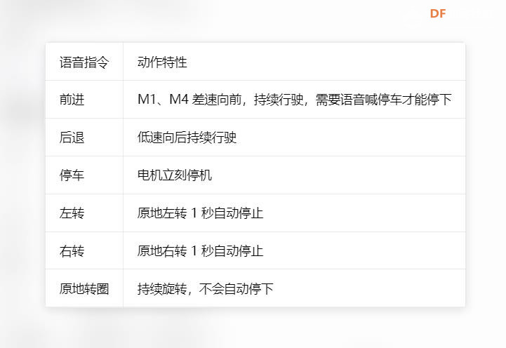

  1. if (asr.isDetectCmdID(0+1)) {
  3.                 motorbit.motorRun(M4, CCW, 200);
  6.         }
识别到【前进】:M1 正转,M4 反转,小车向前直行。
> 文字语法:canvasText (x 坐标,y 坐标,颜色,字体,透明度,抗锯齿),自由位置文字,不按行排布。
  1. if (asr.isDetectCmdID(1+1)) {
  2.                 motorbit.motorStop(ALL);
  3.                 k10.canvas->canvasText("      K10 小车停止", 0, 210, 0x000000, k10.canvas->eCNAndENFont24, 50, true);
  5.         }
识别【停车】:停止全部电机。
  1. if (asr.isDetectCmdID(2+1)) {
  2.                 k10.canvas->canvasText("      K10 小车后退", 0, 210, 0x000000, k10.canvas->eCNAndENFont24, 50, true);
  4.                 motorbit.motorRun(M1, CCW, 120);
  5.                 motorbit.motorRun(M4, CW, 120);
  6.         }
识别【后退】:电机反向运转,速度 120(比前进慢)。
  6.                 delay(1000);
  8.         }
识别【右转】:原地转向,持续 1 秒后自动停机。
  1. if (asr.isDetectCmdID(4+1)) {
  2.                 k10.canvas->canvasText("      K10 小车左转", 0, 210, 0x000000, k10.canvas->eCNAndENFont24, 50, true);

识别【左转】:原地转向,持续 1 秒自动停机。
  1. if (asr.isDetectCmdID(5+1)) {
  2.                 k10.canvas->canvasText("   K10小车原地转圈", 0, 210, 0x000000, k10.canvas->eCNAndENFont24, 50, true);
  4.                 motorbit.motorRun(M1, CW, 200);
  5.                 motorbit.motorRun(M4, CW, 200);
  6.         }
识别【原地转圈】:电机持续旋转,**不会自动停止**。
  1. k10.canvas->canvasClear(7);
  2. }
循环末尾清空屏幕第 7 行文字,避免唤醒提示文字长期残留叠加。
# 功能总览
**离线语音两轮差速小车控制系统**
工作流程:
上电 → 语音模块初始化完成 → 持续监听唤醒词
1. 说出:**你好小新** → 系统唤醒;
2. 紧接着说出语音指令,小车执行动作。
指令清单
# 核心要点与代码缺陷【实操重点】
## 1、硬件底盘
仅使用 M1、M4 两路电机,**适配两轮差速小车**
不能直接用于三轮全向轮 / 四轮麦克纳姆轮。
## 2、阻塞问题
左转、右转内部使用 `delay(1000)`
delay 运行期间整个程序暂停,**语音识别暂时失效**,这段时间无法接收新指令。
## 3、运动模式区分
- 左转 / 右转:点动,1 秒自动停
- 前进 / 后退 / 转圈:持续运行,必须语音下达【停车】才能停机
## 4、语音识别关键规则
指令只能用拼音注册;必须先唤醒,否则所有指令无效;离线识别,不需要 WiFi、互联网。
## 5、两种屏幕文字接口区别
1. `canvasText(文字,行数,颜色)`:按固定行排版;
2. `canvasText(x,y,颜色,字体,...)`:自由坐标绘制,适合状态标题。
# 运行必备条件
1. Mind + 扩展库:unihiker\_k10、Microbit\_Motor、asr 离线语音库
2. 开发板:行空板 K10(esp32s3bit)
3. 硬件接线:左右两轮电机分别接 M1、M4。

Mind+图形编程
实验场景图与视频记录
