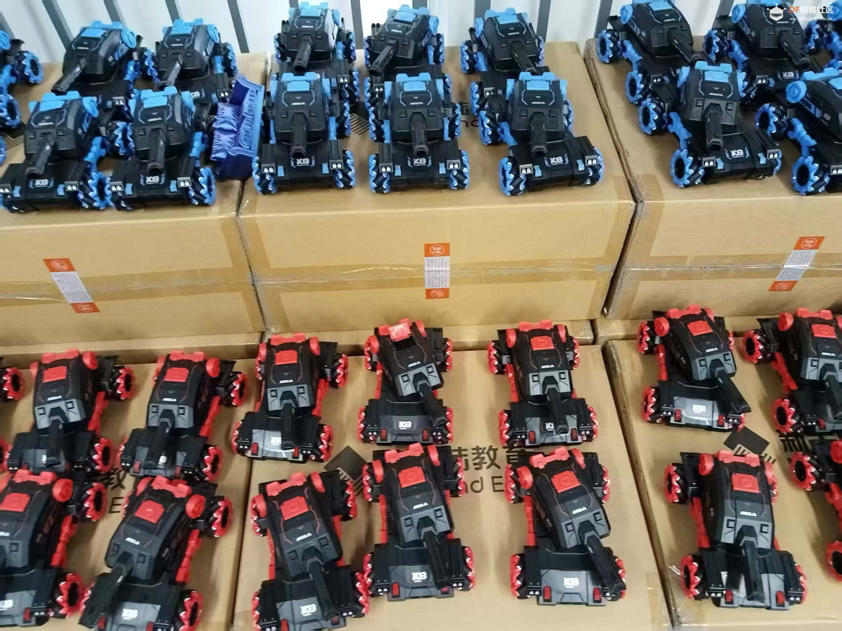

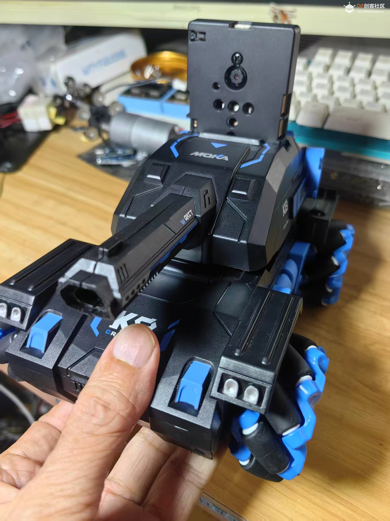

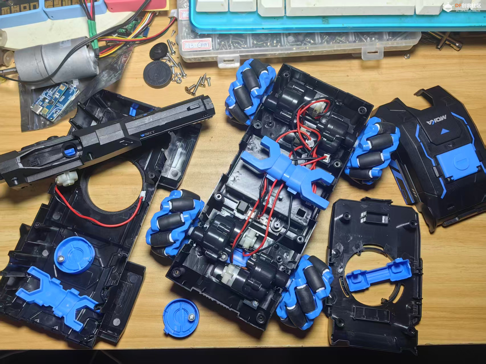

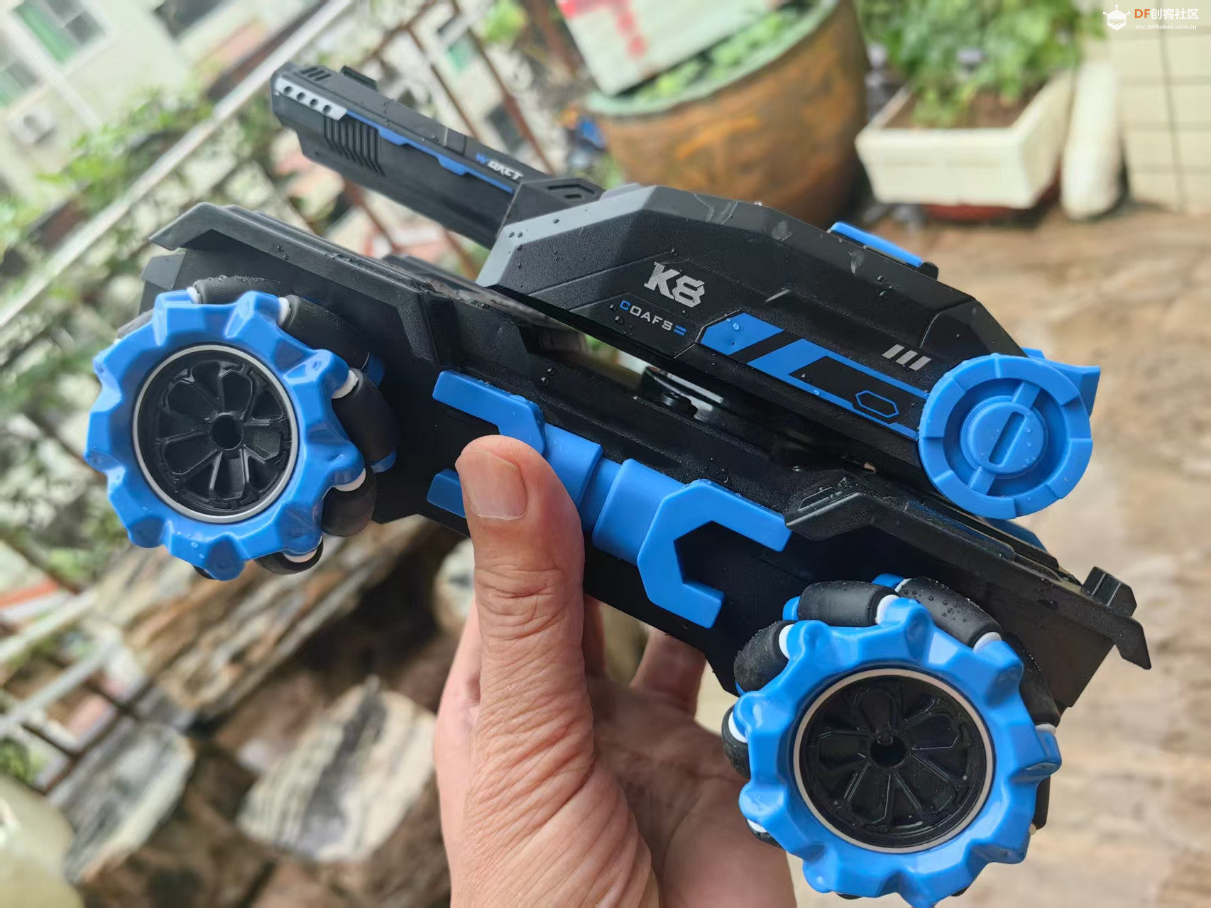

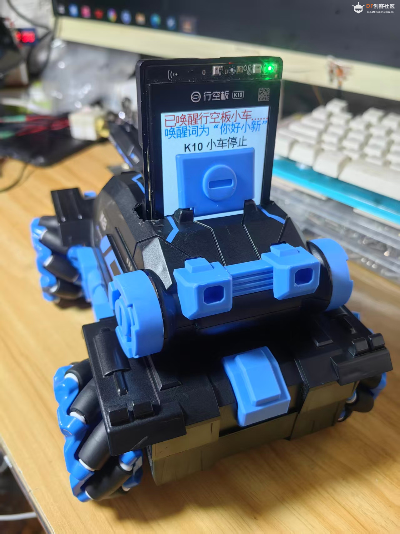

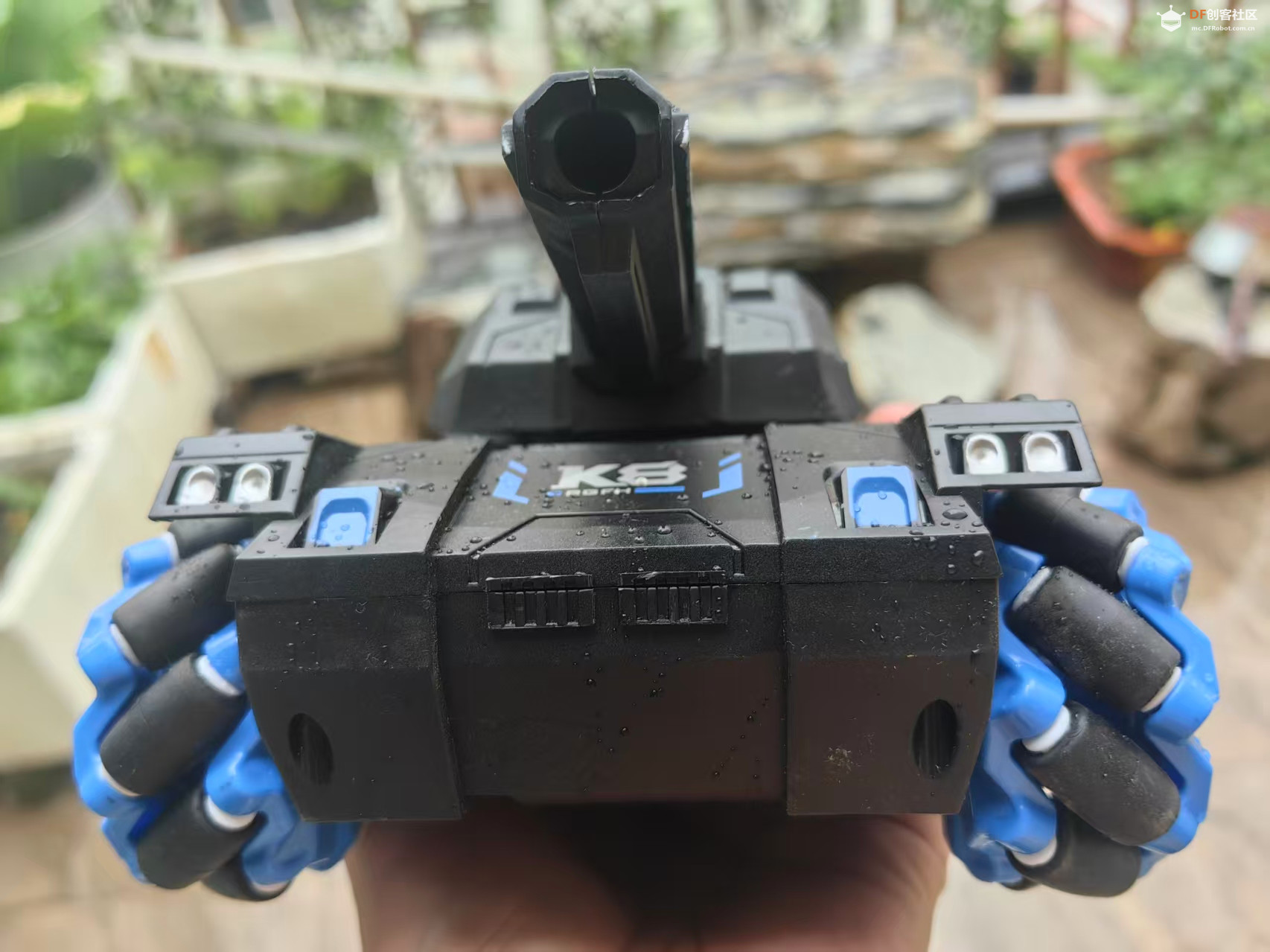

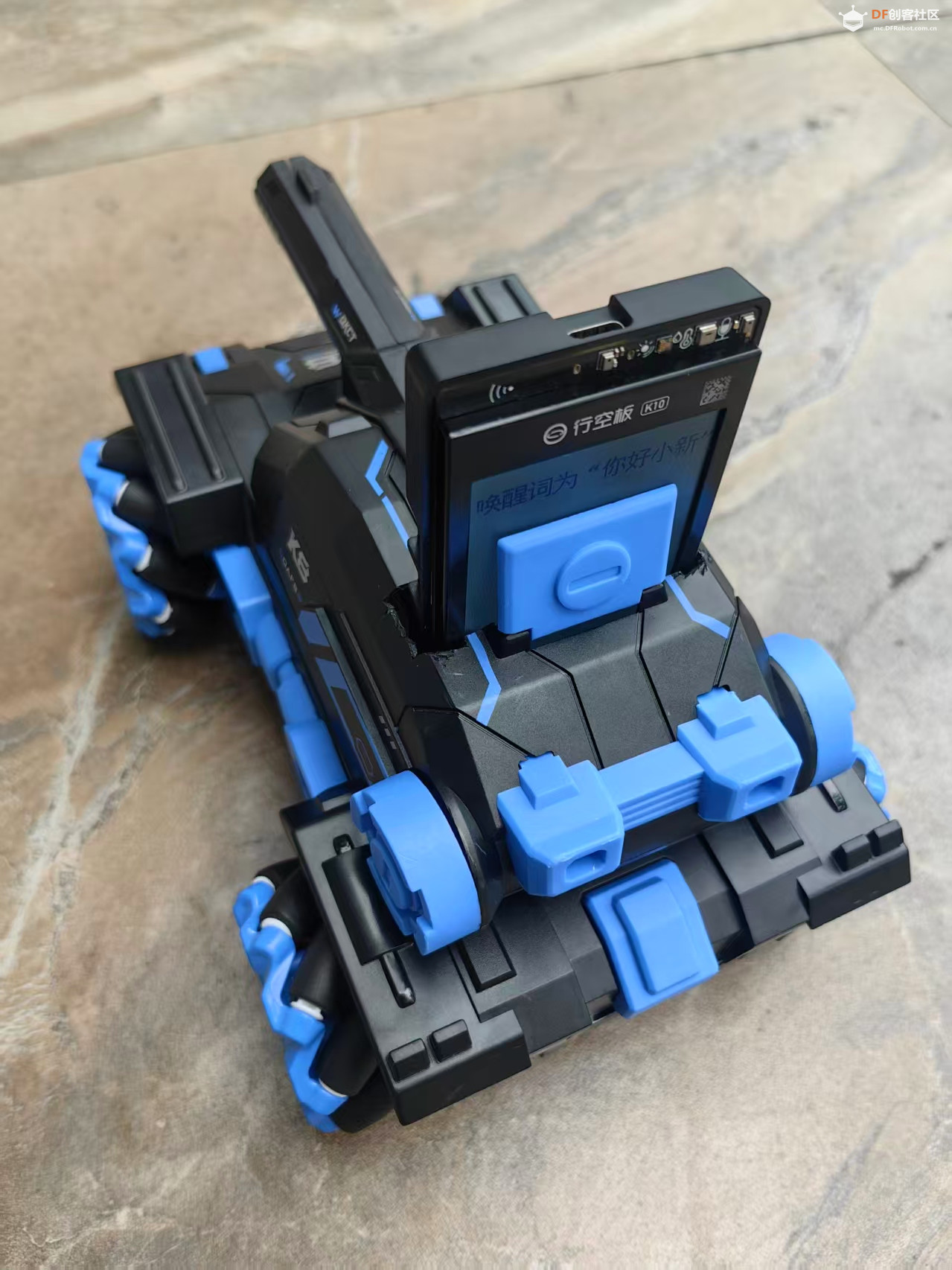

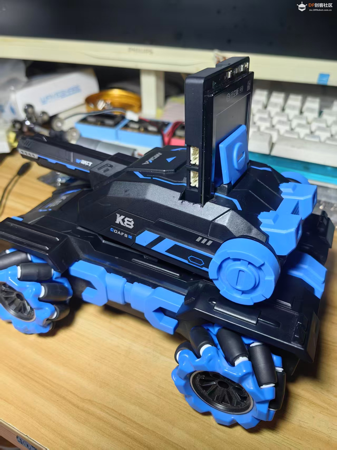

【花雕动手做】行空板K10之改装麦克娜姆轮玩具坦克小车
改装麦克娜姆轮玩具坦克小车
【花雕动手做】行空板K10之改装麦克娜姆轮玩具坦克小车图3
【花雕动手做】行空板K10之改装麦克娜姆轮玩具坦克小车图2
【花雕动手做】行空板K10之改装麦克娜姆轮玩具坦克小车图1
发表于 2026-7-27 13:25:26

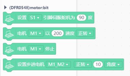

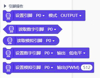

发表于 2026-7-27 13:28:17

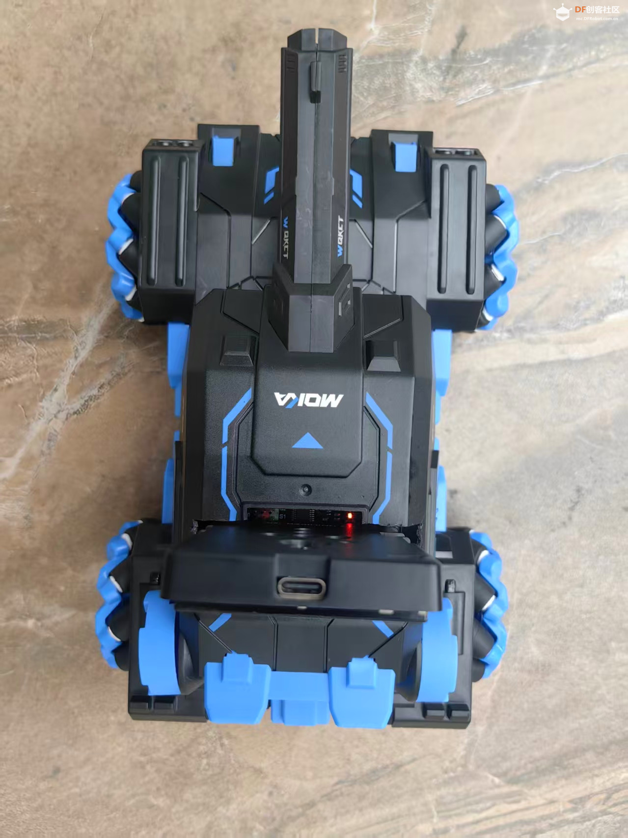

辅助:屏幕显示相关积木
接脚 IO 扩展模块
【花雕动手做】行空板K10之改装麦克娜姆轮玩具坦克小车图4
LED控制模块

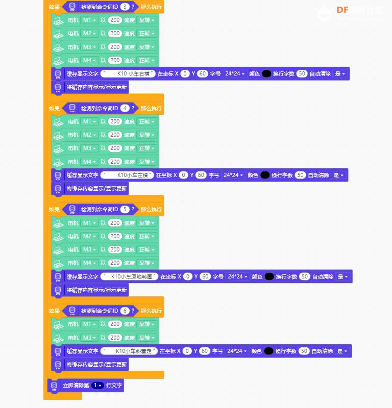

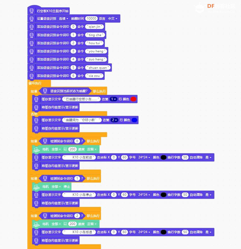

【花雕动手做】行空板 K10 系列实验之离线语音识别改装麦克娜姆轮玩具坦克小车
  1. // 行空板离线语音识别ASR库,实现唤醒词、离线语音指令识别,无需联网
  2. #include "asr.h"
  3. // 行空板K10硬件底层驱动:屏幕、画布、字体等外设接口
  4. #include "unihiker_k10.h"
  5. // Microbit电机拓展板驱动库,控制四路直流电机M1/M2/M3/M4,适配四轮麦克纳姆轮
  6. #include <Microbit_Motor.h>
  7. // 全局对象实例化
  8. UNIHIKER_K10   k10;         // 行空板K10主控硬件对象
  9. ASR            asr;          // 离线语音识别对象
  10. uint8_t        screen_dir=2; // 屏幕方向参数2:正向竖屏显示
  11. Microbit_Motor motorbit;     // 四路电机驱动对象
  12. // 上电初始化函数,通电/复位仅执行一次
  13. void setup() {
  14.     // 初始化行空板所有底层硬件驱动
  15.         k10.begin();
  16.     // 初始化离线语音模块
  17.     // CONTINUOUS:持续监听模式;CN_MODE:中文识别;10000:语音会话超时时间(毫秒)
  18.         asr.asrInit(CONTINUOUS, CN_MODE, 10000);
  19.     // 阻塞等待语音模块初始化完成
  20.     // _asrState == 0 代表模块未就绪,循环延时等待
  21.         while(asr._asrState == 0){delay(100);}
  22.     // 按照预设方向初始化屏幕
  23.         k10.initScreen(screen_dir);
  24.     // 创建绘图画布,所有文字、图形必须绘制在画布上
  25.         k10.creatCanvas();
  26.     // 注册语音指令:【指令ID,拼音关键词】
  27.     // 库规范:ID从1开始,所以使用 n+1;识别匹配只能填写拼音,不可直接写中文
  28.         asr.addASRCommand(0+1, "qian jin");  // ID1 前进
  29.         asr.addASRCommand(1+1, "ting che");  // ID2 停车
  30.         asr.addASRCommand(2+1, "hou tui");  // ID3 后退
  31.         asr.addASRCommand(3+1, "you heng"); // ID4 右横走
  32.         asr.addASRCommand(4+1, "zuo heng");  // ID5 左横走
  33.         asr.addASRCommand(5+1, "zhuan quan");//ID6 原地转圈
  34.         asr.addASRCommand(6+1, "xie zou");   // ID7 斜着走
  35. }
  36. // 主循环,初始化完成后无限循环持续运行
  37. void loop() {
  38.     // 判断是否识别到唤醒词【你好小新】
  39.         if (asr.isWakeUp()) {
  40.         // 唤醒成功,画布第1行输出红色提示文字
  41.                 k10.canvas->canvasText("已唤醒行空板小车.......", 1, 0xFF0000);
  42.                 k10.canvas->updateCanvas();
  43.         }
  44.         else {
  45.         // 未唤醒待机状态,第2行蓝色文字提示唤醒词
  46.                 k10.canvas->canvasText("唤醒词为“你好小新”", 2, 0x0000FF);
  47.                 k10.canvas->updateCanvas();
  48.         }
  49.     // ======语音指令识别分支======
  50.     // 识别【前进】:全部电机反转,小车直行前进
  51.         if (asr.isDetectCmdID(0+1)) {
  52.                 motorbit.motorRun(ALL, CCW, 200);
  53.         // 自由坐标文字:X=0,Y=60,黑色,24号中英文字体
  54.                 k10.canvas->canvasText("       K10 小车前进", 0, 60, 0x000000, k10.canvas->eCNAndENFont24, 50, true);
  55.                 k10.canvas->updateCanvas();
  56.         }
  57.     // 识别【停车】:停止所有电机
  58.         if (asr.isDetectCmdID(1+1)) {
  59.                 motorbit.motorStop(ALL);
  60.                 k10.canvas->canvasText("       K10 小车停止", 0, 60, 0x000000, k10.canvas->eCNAndENFont24, 50, true);
  61.                 k10.canvas->updateCanvas();
  62.         }
  63.     // 识别【后退】:全部电机正转,小车直行后退
  64.         if (asr.isDetectCmdID(2+1)) {
  65.                 motorbit.motorRun(ALL, CW, 200);
  66.                 k10.canvas->canvasText("       K10 小车后退", 0, 60, 0x000000, k10.canvas->eCNAndENFont24, 50, true);
  67.                 k10.canvas->updateCanvas();
  68.         }
  69.     // 识别【右横走】:麦克纳姆轮对角差速,整车向右横向平移
  70.         if (asr.isDetectCmdID(3+1)) {
  71.                 motorbit.motorRun(M1, CCW, 200);
  72.                 motorbit.motorRun(M2, CW, 200);
  73.                 motorbit.motorRun(M3, CCW, 200);
  74.                 motorbit.motorRun(M4, CW, 200);
  75.                 k10.canvas->canvasText("       K10 小车右横", 0, 60, 0x000000, k10.canvas->eCNAndENFont24, 50, true);
  76.                 k10.canvas->updateCanvas();
  77.         }
  78.     // 识别【左横走】:麦克纳姆轮对角反向差速,整车向左横向平移
  79.         if (asr.isDetectCmdID(4+1)) {
  80.                 motorbit.motorRun(M1, CW, 200);
  81.                 motorbit.motorRun(M2, CCW, 200);
  82.                 motorbit.motorRun(M3, CW, 200);
  83.                 motorbit.motorRun(M4, CCW, 200);
  84.                 k10.canvas->canvasText("       K10小车左横", 0, 60, 0x000000, k10.canvas->eCNAndENFont24, 50, true);
  85.                 k10.canvas->updateCanvas();
  86.         }
  87.     // 识别【原地转圈】:四轮差速实现原地自旋
  88.         if (asr.isDetectCmdID(5+1)) {
  89.                 motorbit.motorRun(M1, CCW, 200);
  90.                 motorbit.motorRun(M2, CW, 200);
  91.                 motorbit.motorRun(M3, CW, 200);
  92.                 motorbit.motorRun(M4, CCW, 200);
  93.                 k10.canvas->canvasText("   K10小车原地转圈", 0, 60, 0x000000, k10.canvas->eCNAndENFont24, 50, true);
  94.                 k10.canvas->updateCanvas();
  95.         }
  96.     // 识别【斜着走】:M1、M3同步反转,实现斜向移动
  97.         if (asr.isDetectCmdID(6+1)) {
  98.                 motorbit.motorRun(M1, CCW, 200);
  99.                 motorbit.motorRun(M3, CCW, 200);
  100.                 k10.canvas->canvasText("      K10小车斜着走", 0, 60, 0x000000, k10.canvas->eCNAndENFont24, 50, true);
  101.                 k10.canvas->updateCanvas();
  102.         }
  103.     // 清空画布第1行文字,避免唤醒提示文字残留叠加
  104.         k10.canvas->canvasClear(1);
  105. }
Mind+图形编程
实验场景图与视频记录
