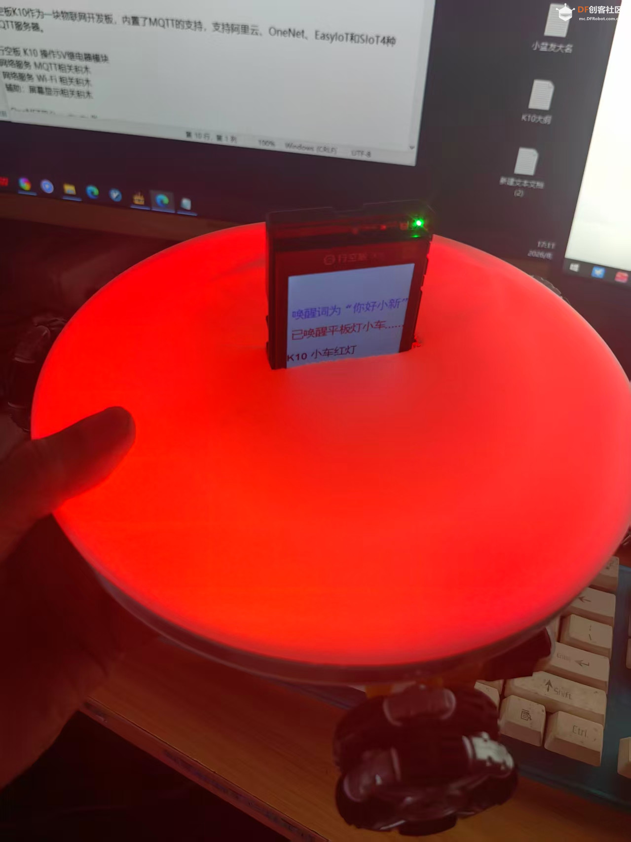

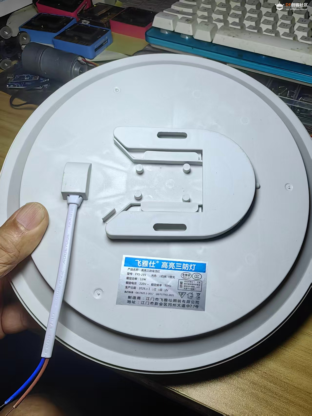

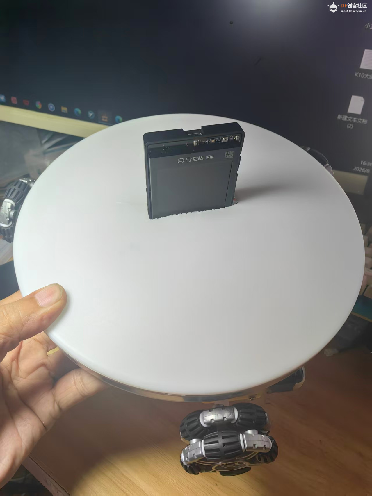

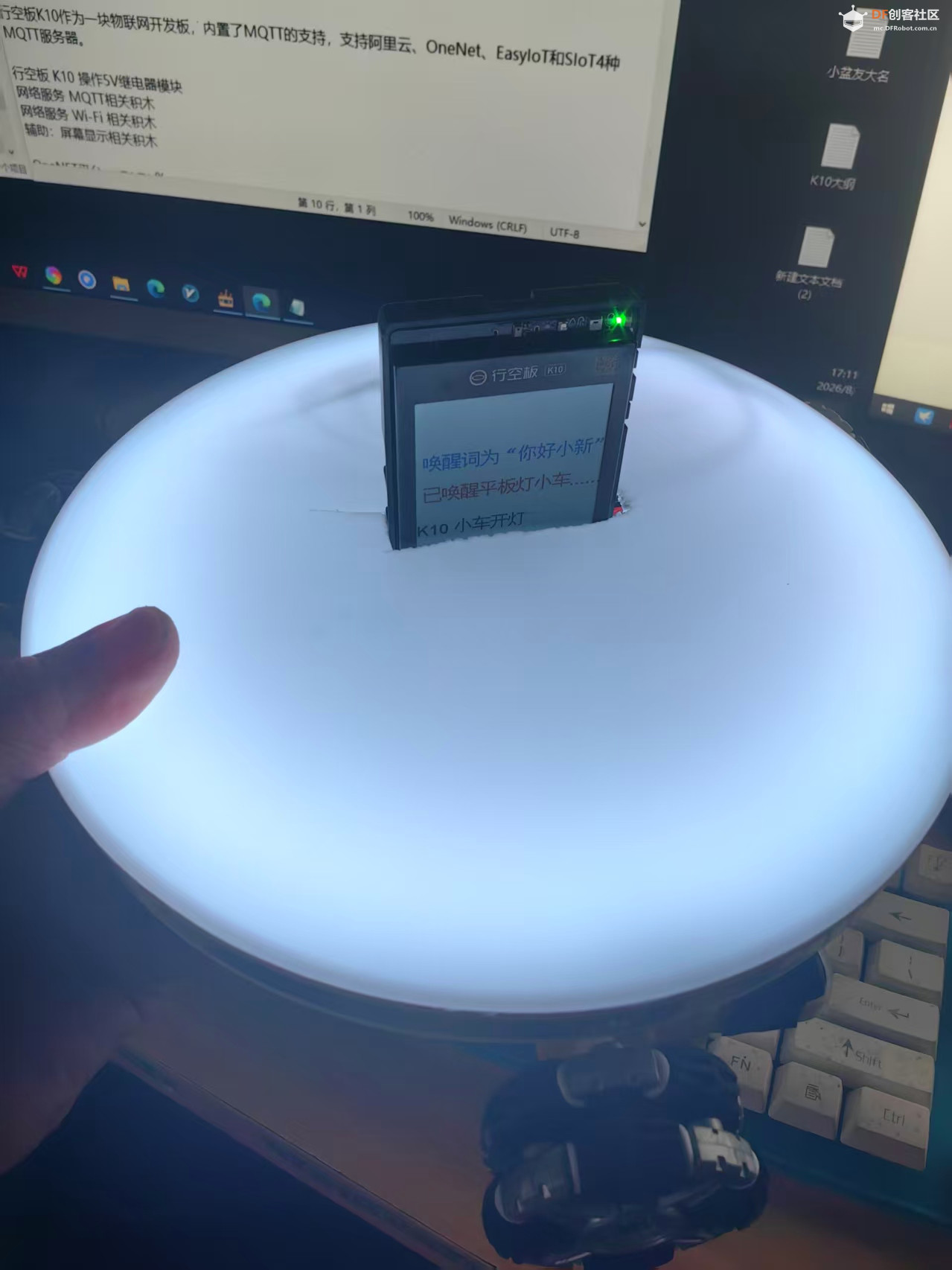

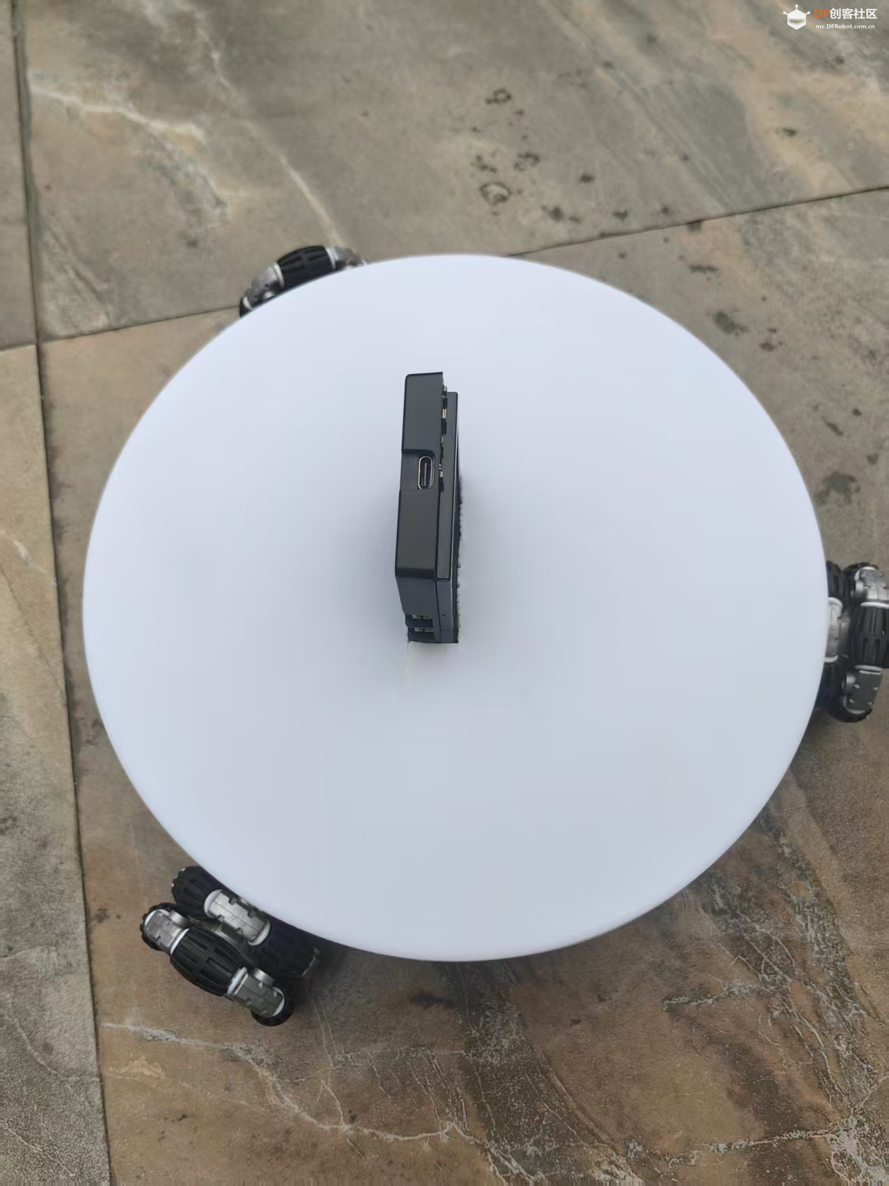

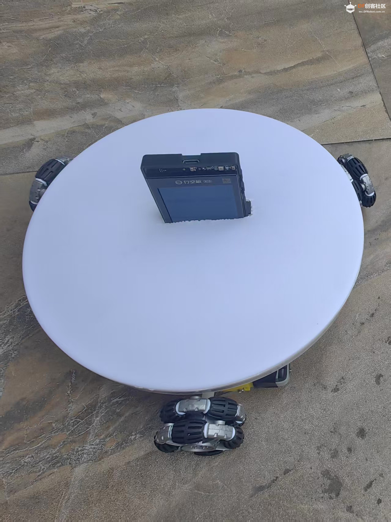

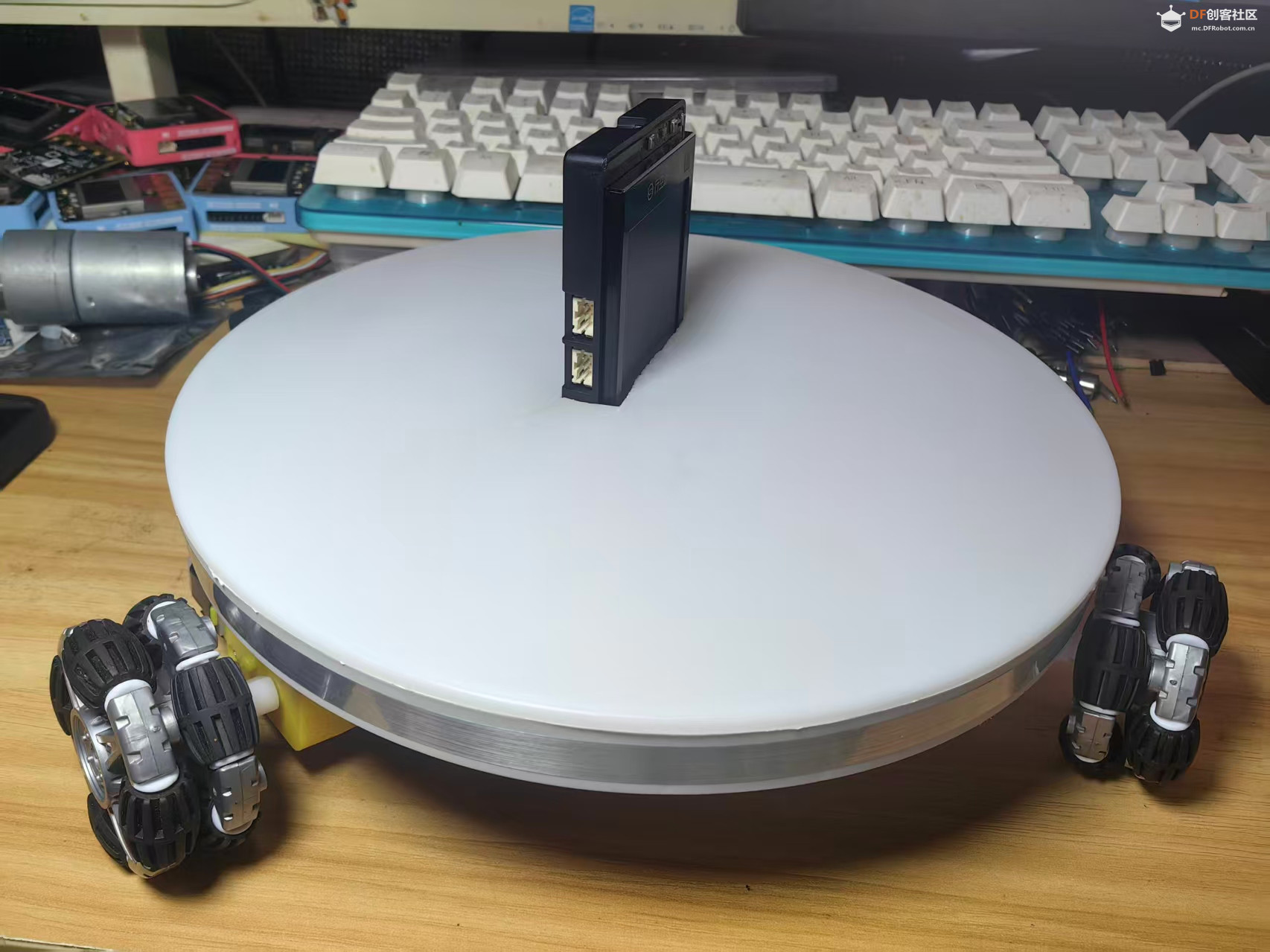

【花雕动手做】行空板K10之语音调控可移动WS2812B平板灯

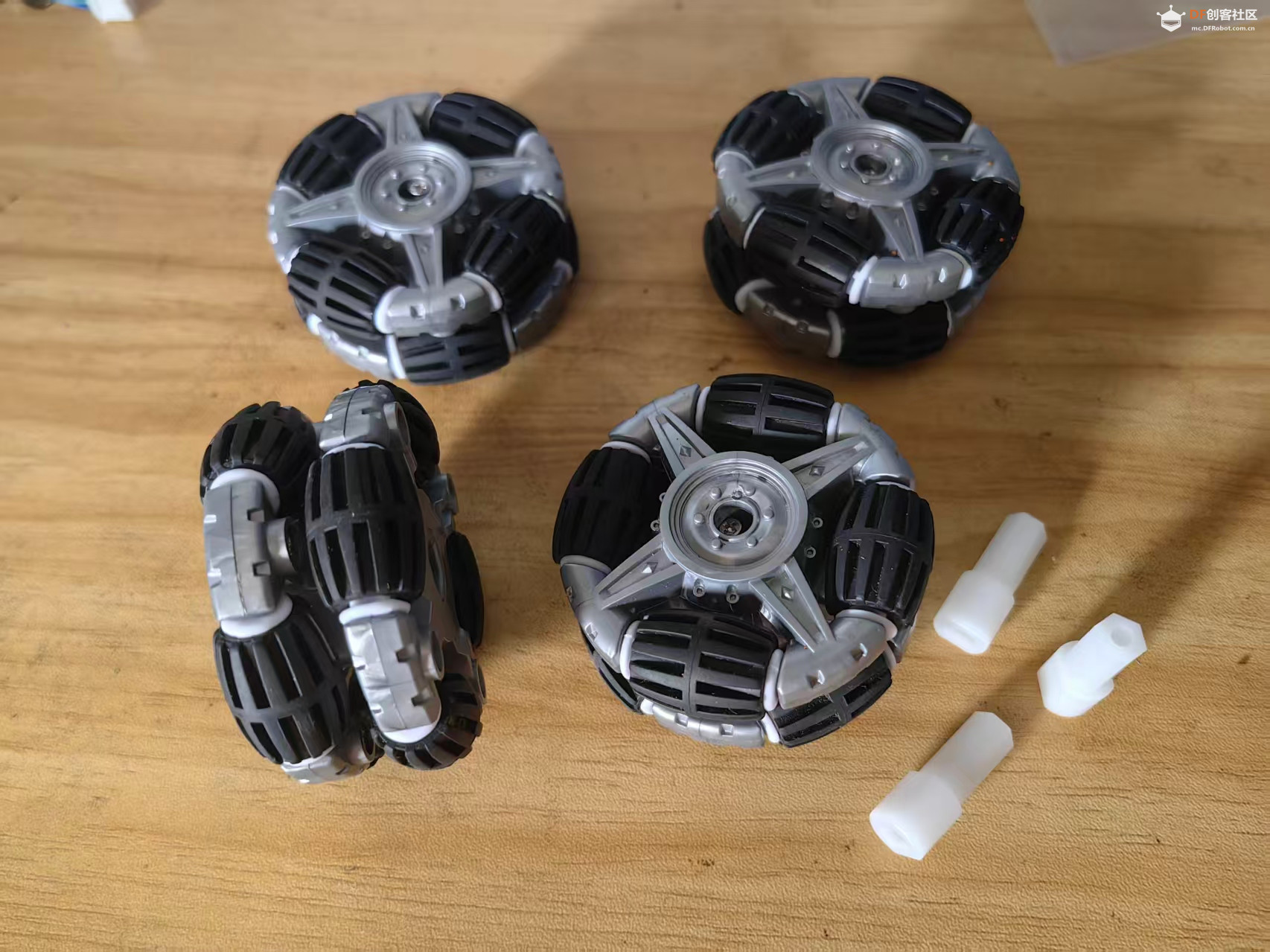

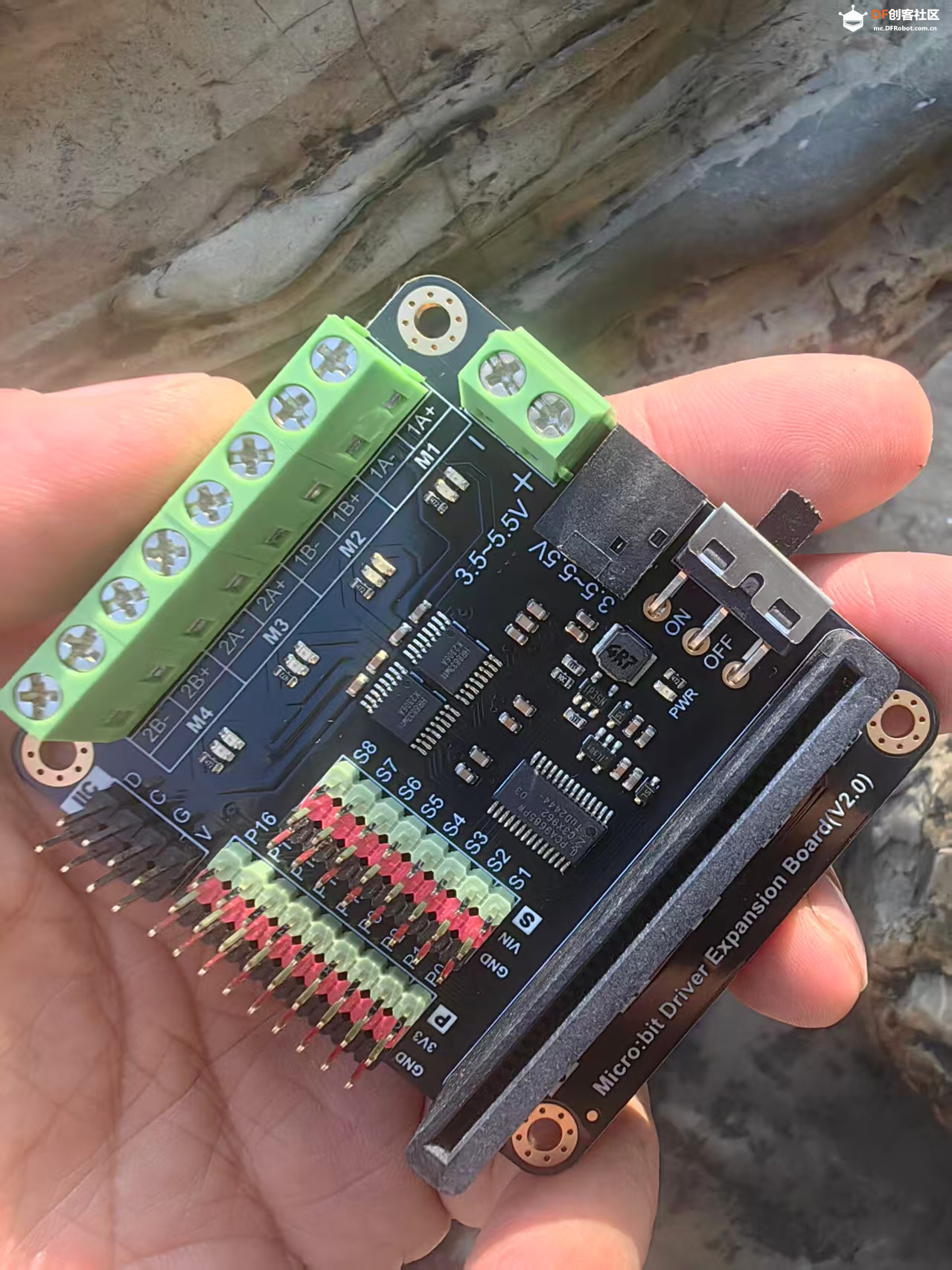

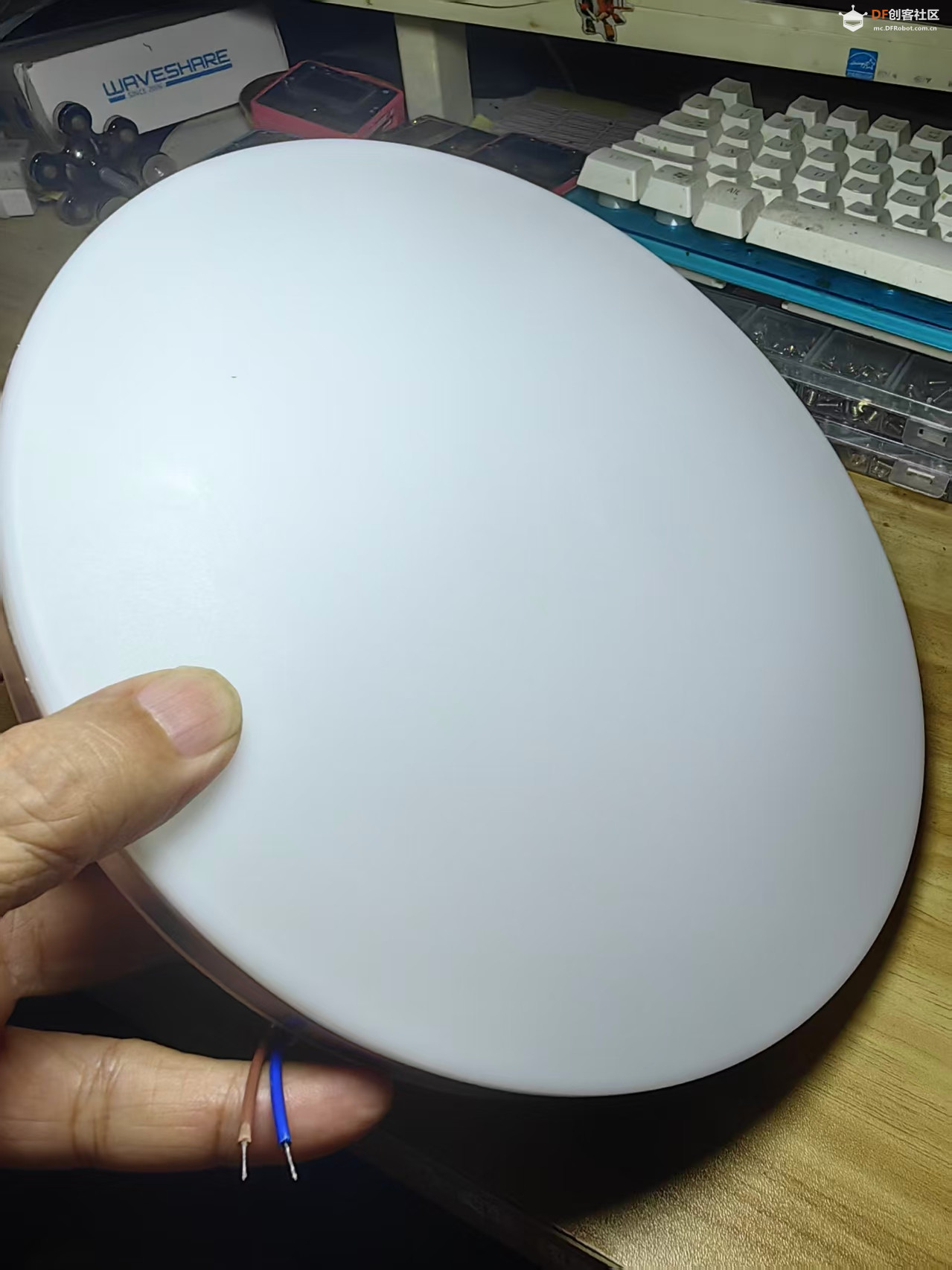

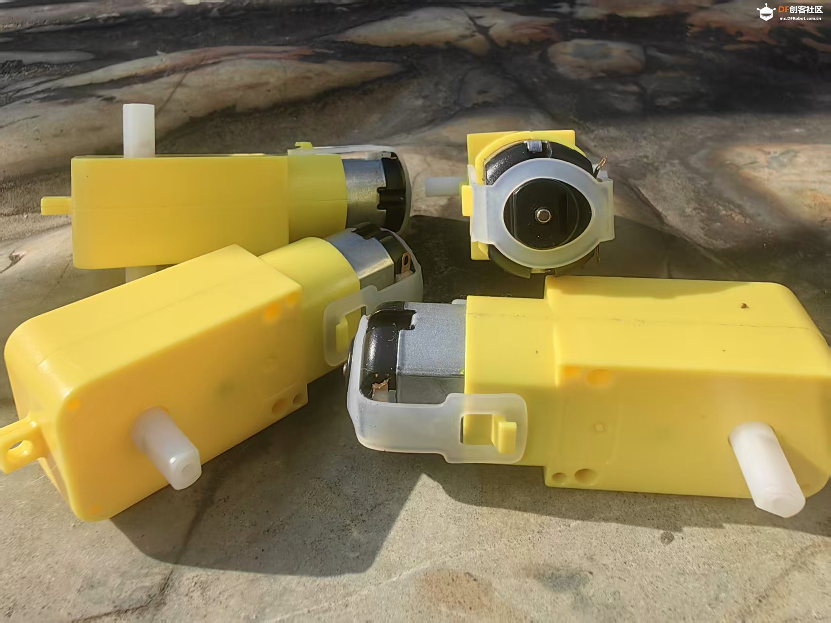

项目使用的平板灯、TT马达、全向福来轮与扩展板等
【花雕动手做】行空板 K10 之语音调控可移动WS2812B平板灯图3
【花雕动手做】行空板 K10 之语音调控可移动WS2812B平板灯图1
【花雕动手做】行空板 K10 之语音调控可移动WS2812B平板灯图5
【花雕动手做】行空板 K10 之语音调控可移动WS2812B平板灯图6
【花雕动手做】行空板 K10 之语音调控可移动WS2812B平板灯图4
【花雕动手做】行空板 K10 之语音调控可移动WS2812B平板灯图2

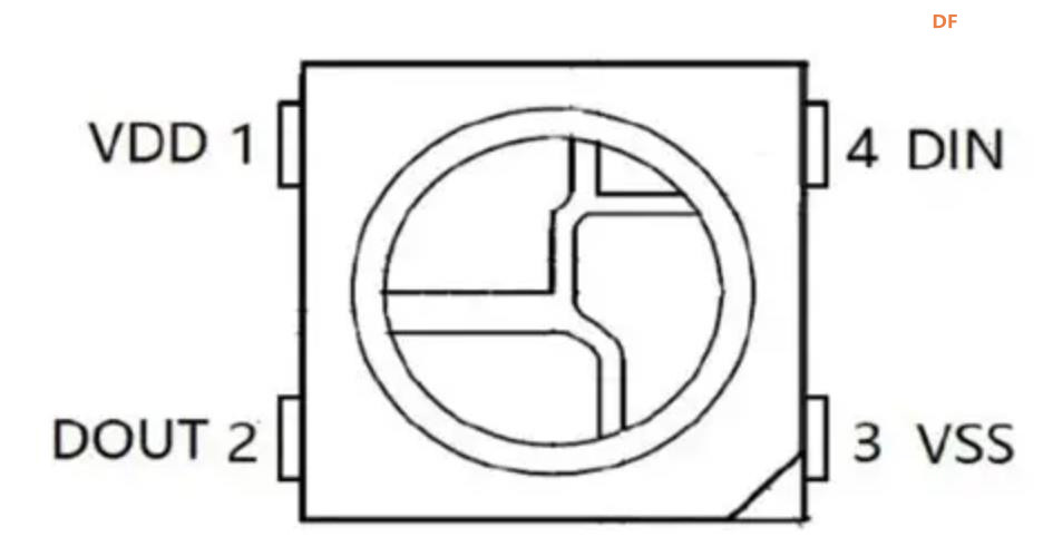

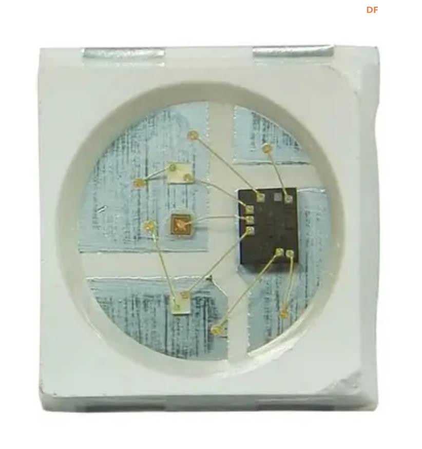

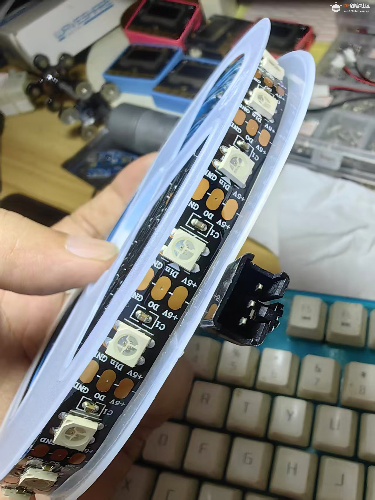

知识点:WS2812 灯带
一、基础定义
WS2812(常称 内置驱动 5050 RGB 灯珠),是单线串行智能控制 LED。
单颗灯珠集成:5050 RGB 三色 LED + WS2812 控制芯片。
特点:只需要 1 根数据线、电源、GND,大量灯珠可以首尾串联。
衍生型号:WS2812B(市面上最通用版本,改善散热),日常大家说 WS2812 一般就是 WS2812B。
二、电气参数
供电电压:DC 5V
重点:灯珠芯片 5V 供电,但数据引脚支持 3.3V 电平(ESP32 / 行空板 K10、掌控板可以直接驱动,无需电平转换)
通信方式:单总线异步串行通信
色彩:24 位色彩(R 0~255,G 0~255,B 0~255),一共 1670 万颜色
通信速率:800KHz
静态电流:很低;全亮白光时单颗最大约 60mA
三、信号传输原理(关键)
数据线 DI 输入信号:
第一颗灯读取属于自己的 24bit 颜色数据,剩下数据自动从 DO 引脚转发给下一颗灯。
串联顺序:主控 DATA → DI 灯 1 → DO→DI 灯 2 → DO→DI 灯 3……
优势:所有灯共用一根 IO 口,扩展非常方便。
限制:信号单向传输,不能反向接线。
四、硬件接线规范
三根线:
VCC:5V
GND:电源负极(必须和主控共地! 不共地极易乱色、闪烁)
DI:数据输入(接到单片机 IO)
高频踩坑(机器人项目必看)
不要使用行空板 3.3V 给长灯带供电!
3.3V 引脚电流小,只能驱动 3~5 颗短灯带;超过建议单独外接 5V 电源。
长线(>1 米):电源线两端并联 1000μF 电解电容;数据端串联 300Ω 电阻,减少信号反射,防止频闪。
严禁 DO 当成 DI 使用。
五、常用规格分类
裸灯珠:单颗 WS2812B(适合小车状态指示灯)
软灯带:IP30 裸板、IP65 硅胶套管、IP67 防水
硬灯条、圆环(彩灯圆盘)
灯珠密度:30 灯 / 米、60 灯 / 米、144 灯 / 米

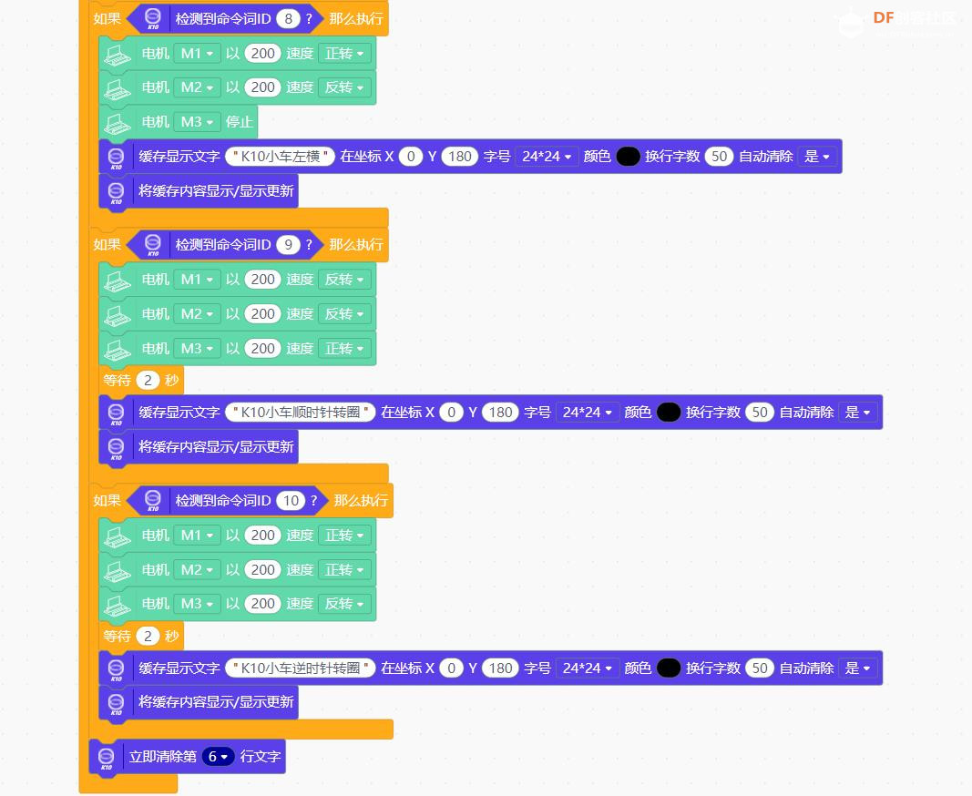

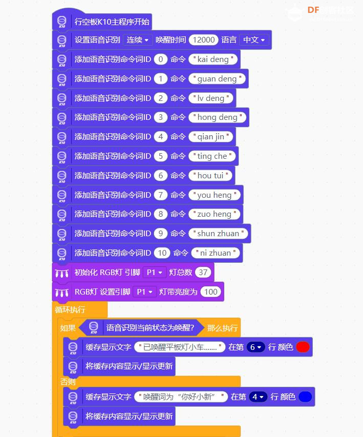

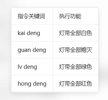

【花雕动手做】行空板 K10 系列实验之离线语音识别控制WS2812B小车移动平板灯
  1. // 导入离线语音识别库
  2. #include "asr.h"
  3. // 导入行空板K10底层驱动库
  4. #include "unihiker_k10.h"
  5. // Microbit电机驱动板库,控制直流电机
  6. #include <Microbit_Motor.h>
  7. // DFRobot WS2812灯带驱动库
  8. #include <DFRobot_NeoPixel.h>
  9. // ==================== 对象、全局变量创建 ====================
  10. UNIHIKER_K10     k10;               // 行空板K10主控对象
  11. ASR              asr;               // 离线语音识别对象
  12. DFRobot_NeoPixel neoPixel_P1;       // WS2812灯带对象,接引脚P1
  13. uint8_t          screen_dir=2;      // 屏幕旋转方向参数
  14. Microbit_Motor   motorbit;          // 电机驱动板对象
  15. // ==================== 初始化函数,上电仅运行一次 ====================
  16. void setup() {
  17.         k10.begin();                     // 启动行空板硬件初始化(屏幕、按键等)
  18.         // ASR初始化:持续识别模式、中文模式、拾音超时12000ms
  19.         asr.asrInit(CONTINUOUS, CN_MODE, 12000);
  20.         // 等待语音模块初始化完成,初始化未就绪持续循环等待
  21.         while(asr._asrState == 0){delay(100);}
  22.         k10.initScreen(screen_dir);      // 根据screen_dir设置屏幕方向
  23.         k10.creatCanvas();               // 创建画布,用于屏幕文字绘制
  24.         // 注册语音指令【指令ID,语音关键词】
  25.         asr.addASRCommand(0+1, "kai deng");    // ID=1 开灯
  26.         asr.addASRCommand(1+1, "guan deng");   // ID=2 关灯
  27.         asr.addASRCommand(2+1, "lv deng");     // ID=3 绿灯
  28.         asr.addASRCommand(3+1, "hong deng");  // ID=4 红灯
  29.         asr.addASRCommand(4+1, "qian jin");   // ID=5 前进
  30.         asr.addASRCommand(5+1, "ting che");    // ID=6 停车
  31.         asr.addASRCommand(6+1, "hou tui");     // ID=7 后退
  32.         asr.addASRCommand(7+1, "you heng");   // ID=8 右横移
  33.         asr.addASRCommand(8+1, "zuo heng");    // ID=9 左横移
  34.         asr.addASRCommand(9+1, "shun zhuan");  // ID=10 顺时针旋转
  35.         asr.addASRCommand(10+1, "ni zhuan");   // ID=11 逆时针旋转
  36.         // WS2812灯带初始化:引脚P1,总共37颗灯珠
  37.         neoPixel_P1.begin(P1, 37);
  38.         neoPixel_P1.setBrightness(100);        // 设置灯带最大亮度 0~255
  39. }
  40. // ==================== 主循环,不断循环执行 ====================
  41. void loop() {

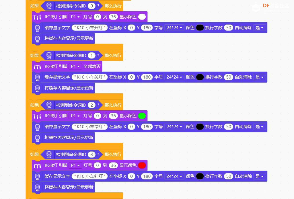

  53.         // ============ 语音指令:开灯 ID=1 ============
  54.         if (asr.isDetectCmdID(0+1)) {
  55.                 neoPixel_P1.setRangeColor(0, 36, 0xFFFFFF); // 全部灯设白色(0~36号,一共37颗)
  56.                 // 在坐标(0,180)输出24号中文字体文字,背景黑色
  57.                 k10.canvas->canvasText("K10 小车开灯", 0, 180, 0x000000, k10.canvas->eCNAndENFont24, 50, true);
  58.                 k10.canvas->updateCanvas();
  59.         }
  60.         // ============ 语音指令:关灯 ID=2 ============
  61.         if (asr.isDetectCmdID(1+1)) {
  62.                 neoPixel_P1.clear();  // 清空灯带,全部熄灭
  63.                 k10.canvas->canvasText("K10 小车关灯", 0, 180, 0x000000, k10.canvas->eCNAndENFont24, 50, true);
  64.                 k10.canvas->updateCanvas();
  65.         }

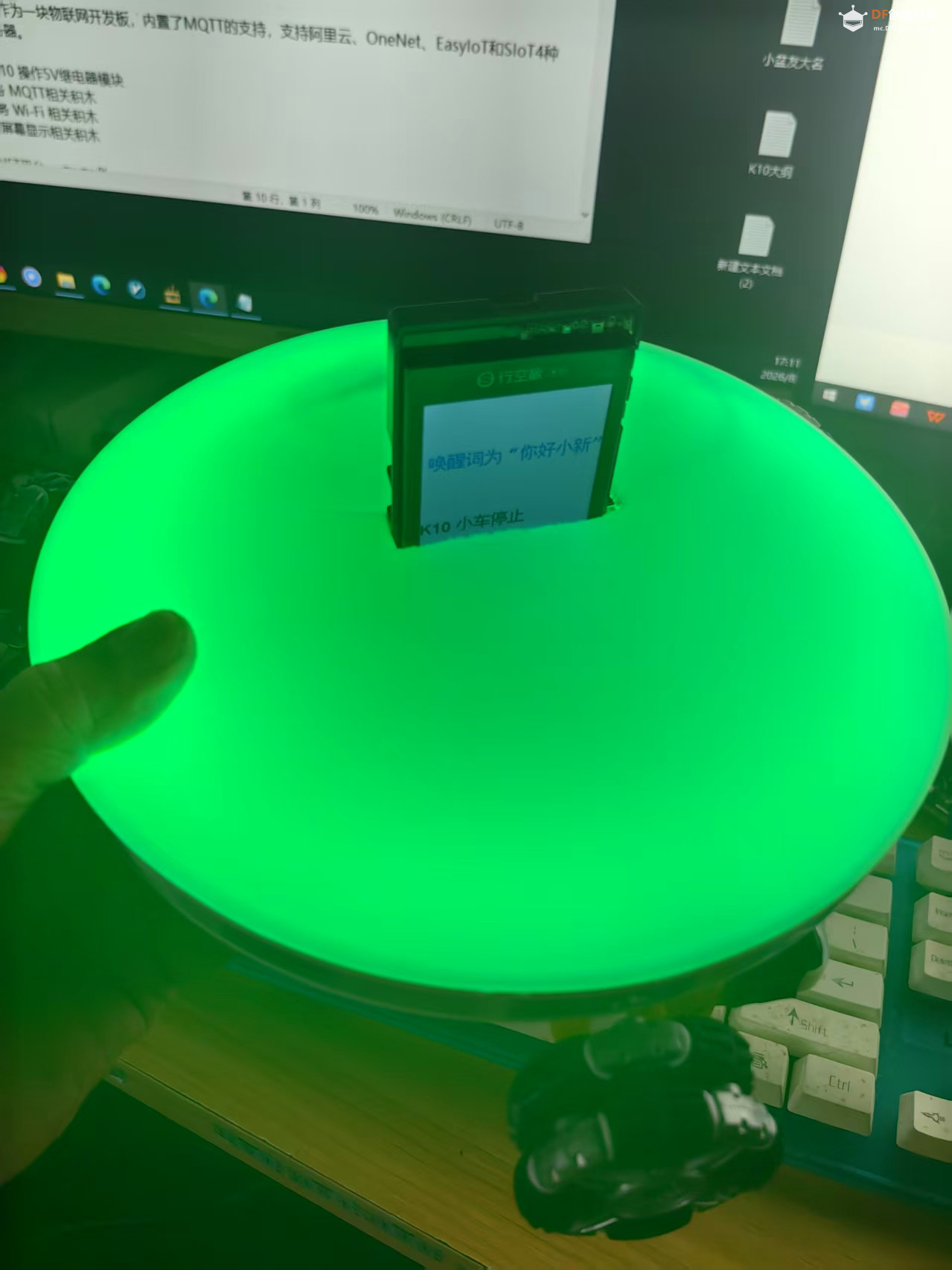

  66.         // ============ 语音指令:绿灯 ID=3 ============
  67.         if (asr.isDetectCmdID(2+1)) {
  68.                 neoPixel_P1.setRangeColor(0, 36, 0x00FF00); // 全部绿色
  69.                 k10.canvas->canvasText("K10 小车绿灯", 0, 180, 0x000000, k10.canvas->eCNAndENFont24, 50, true);
  70.                 k10.canvas->updateCanvas();
  71.         }
  72.         // ============ 语音指令:红灯 ID=4 ============
  73.         if (asr.isDetectCmdID(3+1)) {
  74.                 neoPixel_P1.setRangeColor(0, 36, 0xFF0000); // 全部红色
  75.                 k10.canvas->canvasText("K10 小车红灯", 0, 180, 0x000000, k10.canvas->eCNAndENFont24, 50, true);
  76.                 k10.canvas->updateCanvas();
  77.         }

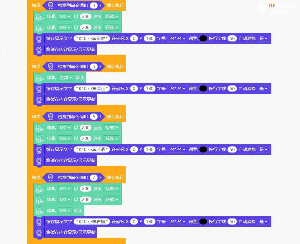

  78.         // ============ 语音指令:前进 ID=5(三轮全向M2、M3正转) ============
  79.         if (asr.isDetectCmdID(4+1)) {
  80.                 motorbit.motorRun(M2, CW, 200);    // M2电机 正向 速度200
  81.                 motorbit.motorRun(M3, CW, 200);    // M3电机 正向 速度200
  82.                 k10.canvas->canvasText("K10 小车前进", 0, 180, 0x000000, k10.canvas->eCNAndENFont24, 50, true);
  83.                 k10.canvas->updateCanvas();
  84.         }
  85.         // ============ 语音指令:停车 ID=6 ============
  86.         if (asr.isDetectCmdID(5+1)) {
  87.                 motorbit.motorStop(ALL);           // 停止所有电机
  88.                 k10.canvas->canvasText("K10 小车停止", 0, 180, 0x000000, k10.canvas->eCNAndENFont24, 50, true);
  89.                 k10.canvas->updateCanvas();
  90.         }
  91.         // ============ 语音指令:后退 ID=7 ============
  92.         if (asr.isDetectCmdID(6+1)) {
  93.                 motorbit.motorRun(M2, CCW, 200);   // M2反向
  94.                 motorbit.motorRun(M3, CCW, 200);   // M3反向
  95.                 k10.canvas->canvasText("K10 小车后退", 0, 180, 0x000000, k10.canvas->eCNAndENFont24, 50, true);
  96.                 k10.canvas->updateCanvas();
  97.         }
  98.         // ============ 语音指令:右横移 ID=8 ============
  99.         if (asr.isDetectCmdID(7+1)) {
  100.                 motorbit.motorRun(M1, CCW, 200);
  101.                 motorbit.motorRun(M2, CW, 200);
  102.                 motorbit.motorStop(M3);
  103.                 k10.canvas->canvasText("K10 小车右横", 0, 180, 0x000000, k10.canvas->eCNAndENFont24, 50, true);
  104.                 k10.canvas->updateCanvas();
  105.         }

硬件:行空板 K10 + Microbit 电机扩展板 + 三轮全向轮底盘 + P1 外接 37 颗 WS2812 灯带
功能:离线语音控制灯光、小车全向运动;唤醒词:你好小新

2. 灯光指令逻辑
3. 三轮全向底盘运动指令(M1/M2/M3 三路电机)
底盘为标准 120° 排布三轮全向轮
qian jin 前进:M2、M3 正向运转
hou tui 后退:M2、M3 反向运转
ting che 停车:所有电机立刻停止
you heng 右横移:M1 反转、M2 正转、M3 停机
zuo heng 左横移:M1 正转、M2 反转、M3 停机
shun zhuan 顺时针转圈:三个电机按对应方向运行 delay(2000),2 秒后自动停车
ni zhuan 逆时针转圈:反向旋转,维持 2 秒停止

Mind+图形编程
发表于 2026-8-3 17:16:54
实验场景图与视频记录
发表于 2026-8-3 17:39:08
