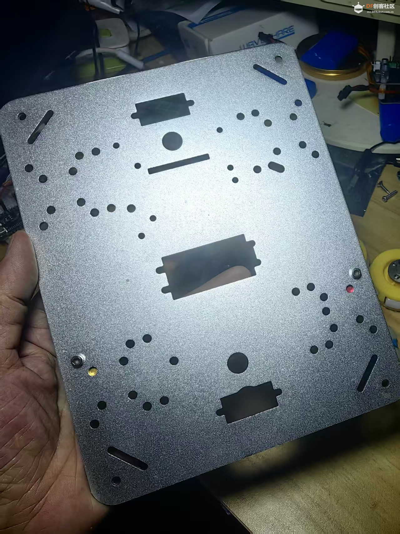

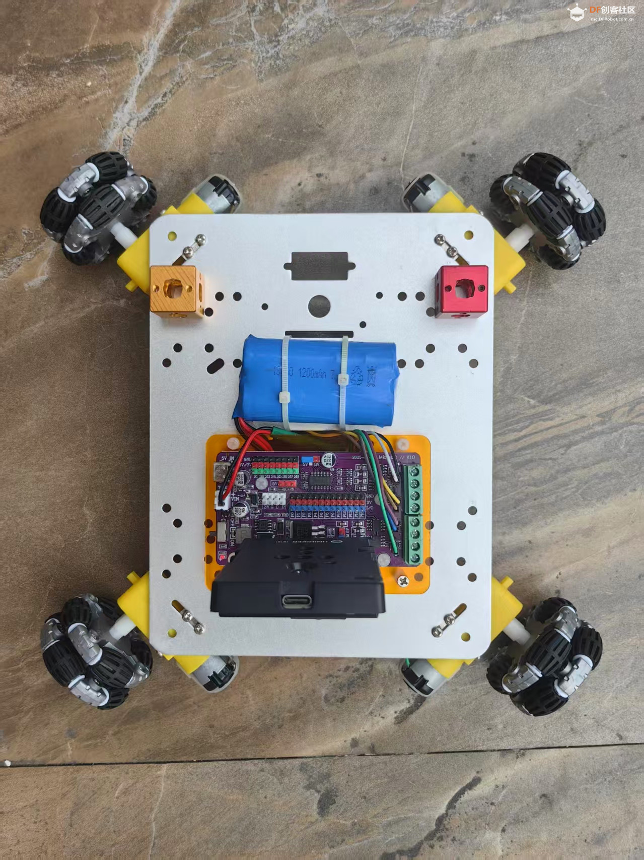

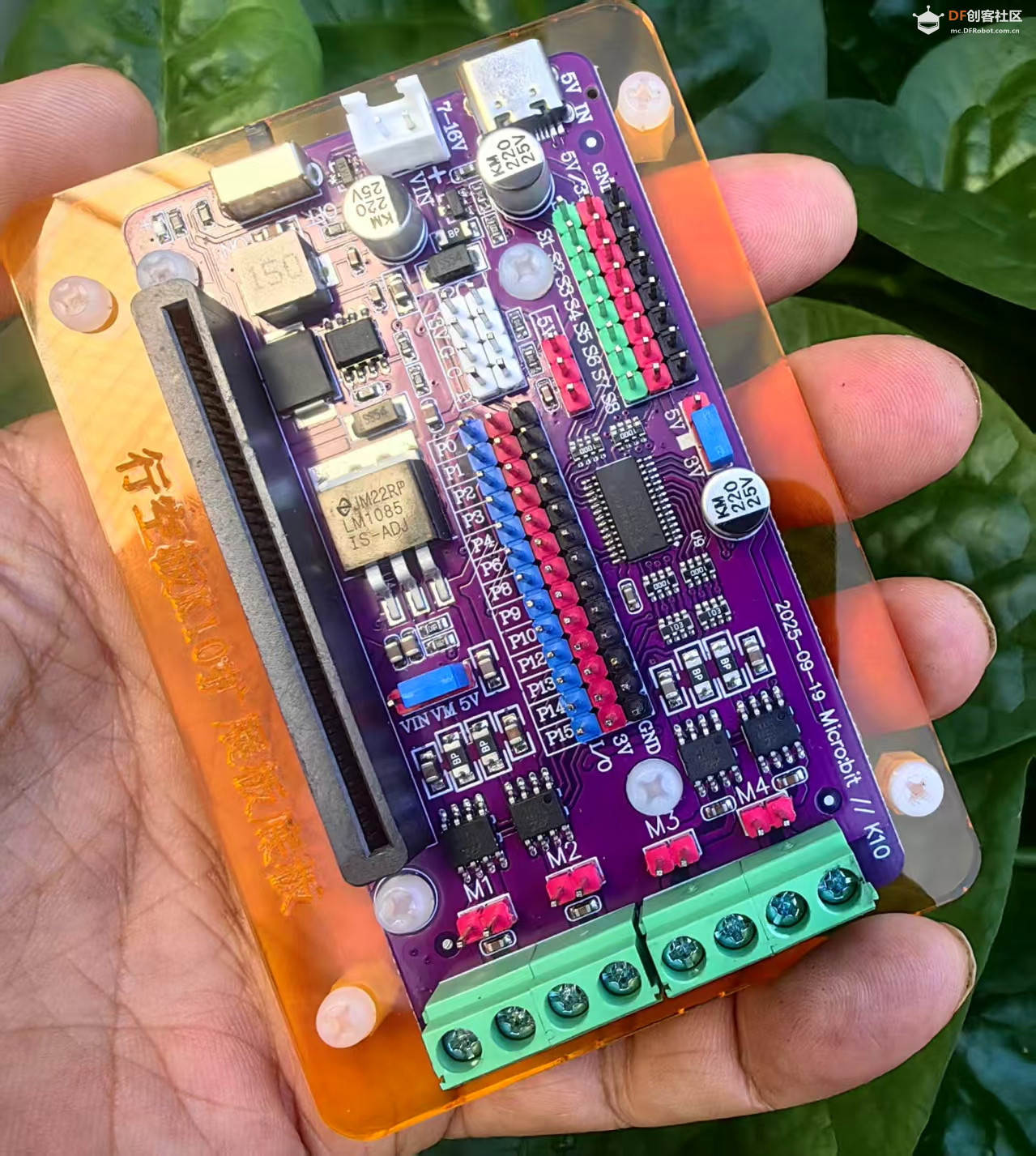

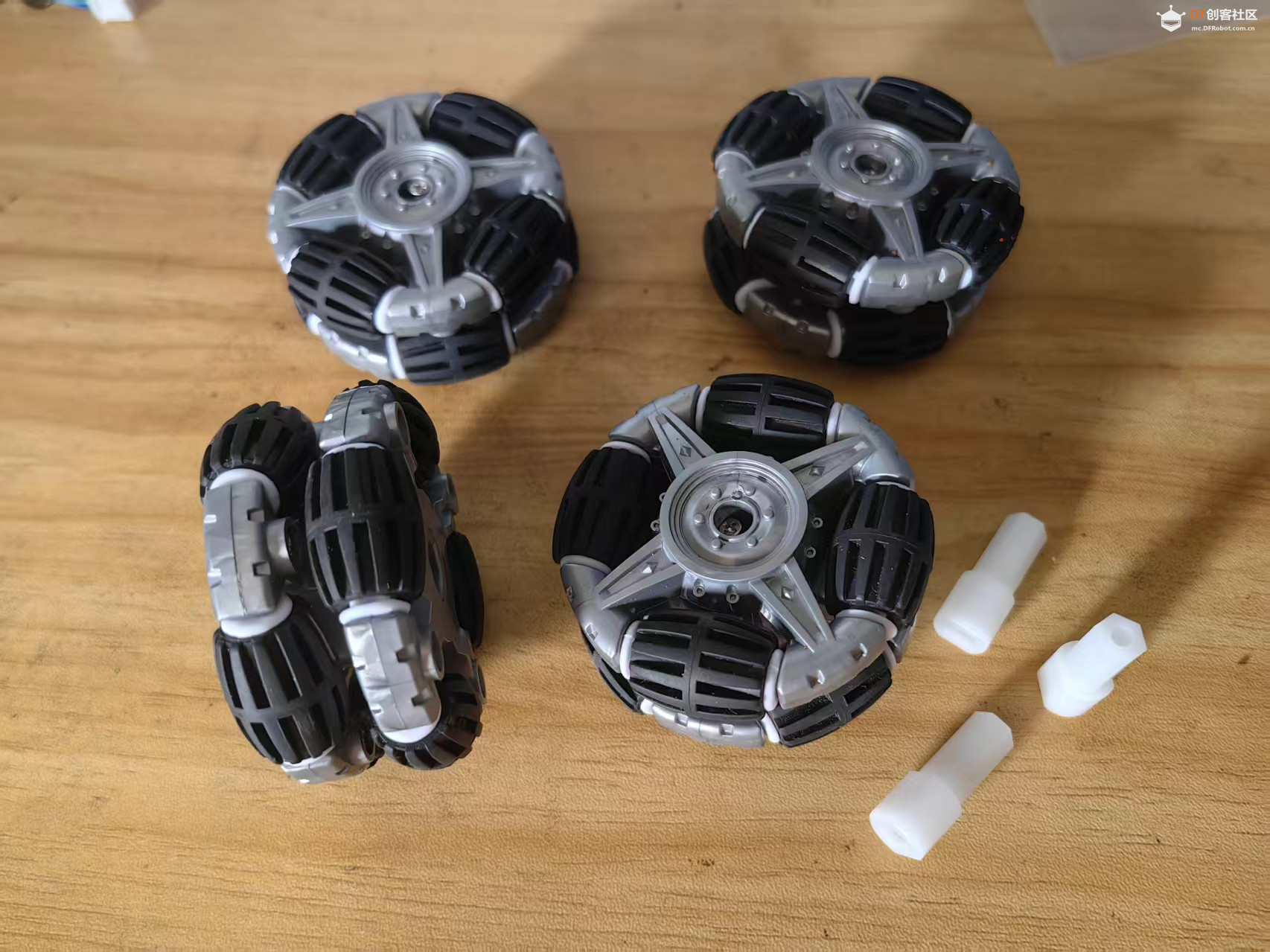

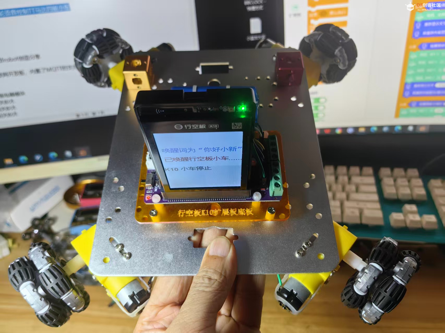

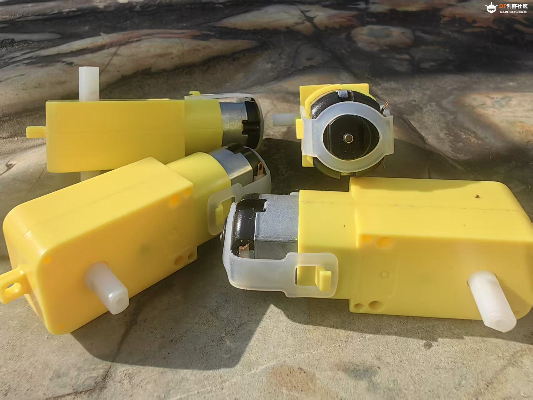

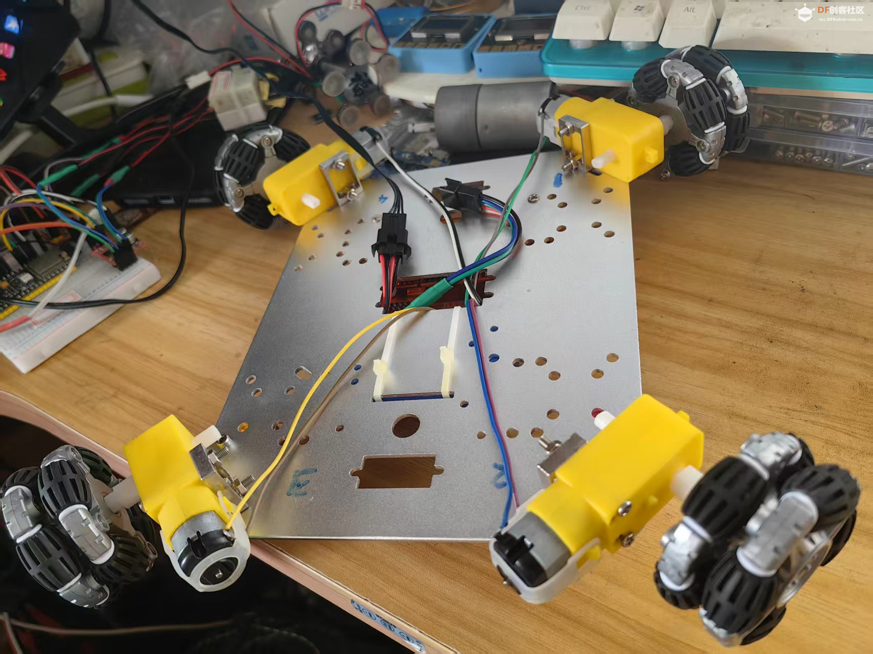

TT马达四驱全向福来轮小车使用的特色底板、TT电机、全向福来轮与扩展板
【花雕动手做】K10之全向福来轮语音控制TT马达四驱小车图2
【花雕动手做】K10之全向福来轮语音控制TT马达四驱小车图1
【花雕动手做】K10之全向福来轮语音控制TT马达四驱小车图5
【花雕动手做】K10之全向福来轮语音控制TT马达四驱小车图3
【花雕动手做】K10之全向福来轮语音控制TT马达四驱小车图4

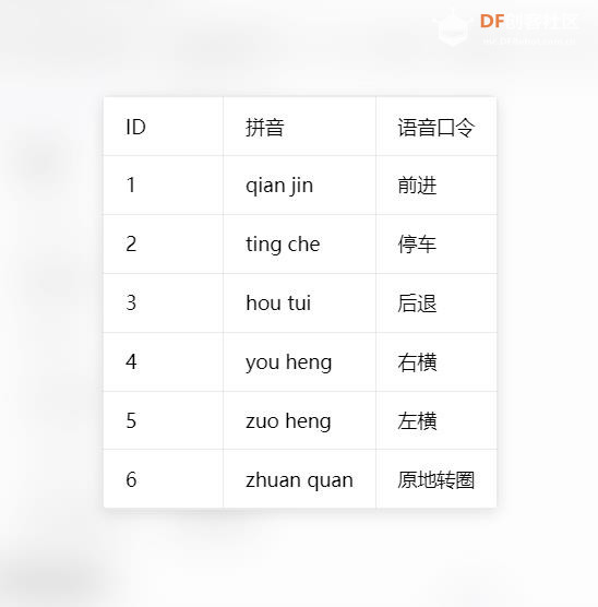

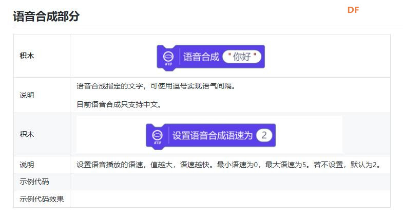

语音识别合成相关说明

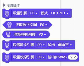

辅助:屏幕显示相关积木

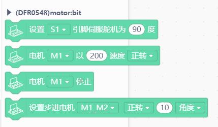

接脚 IO 扩展模块
LED控制模块

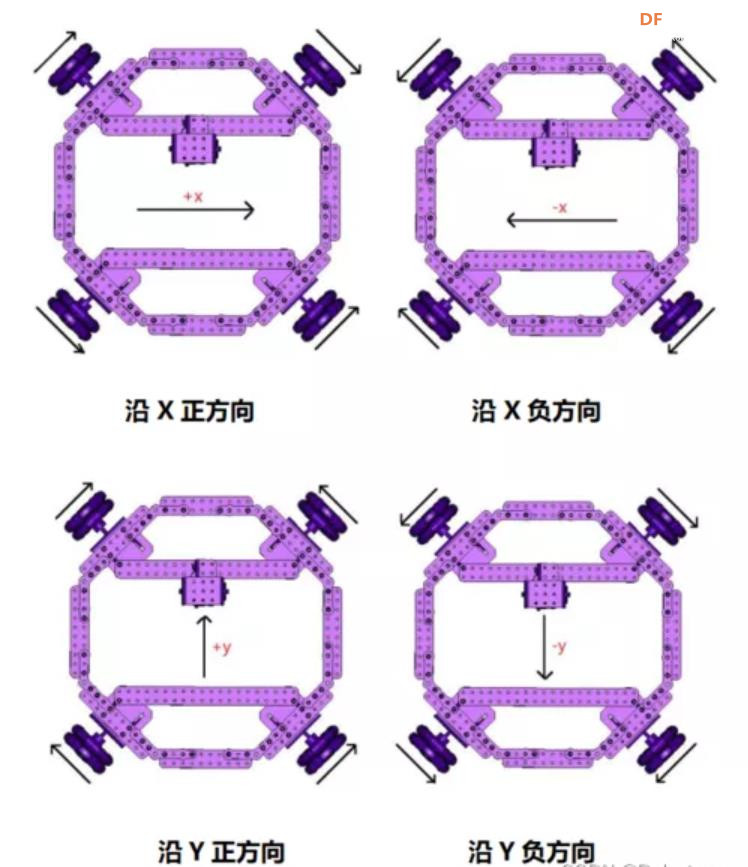

四驱福来轮(四轮全向轮)控制原理图

5. `asr.addASRCommand(ID, "拼音")`
> 重要:指令只能填写拼音,不能直接写中文;ID 从 1 开始,代码使用 `n+1` 写法。

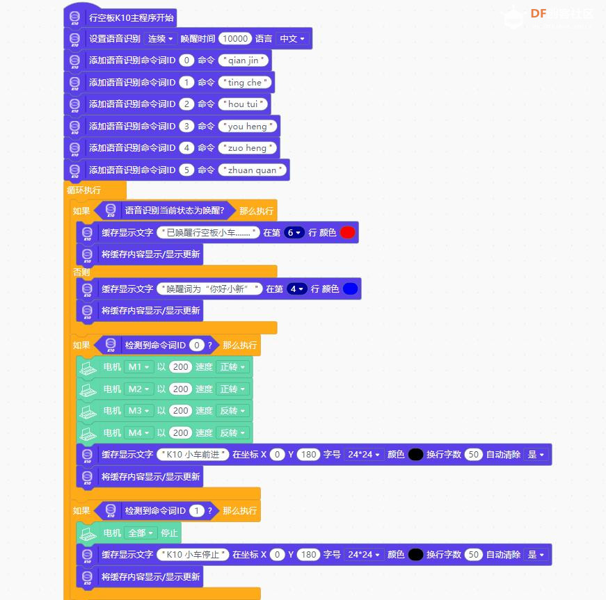

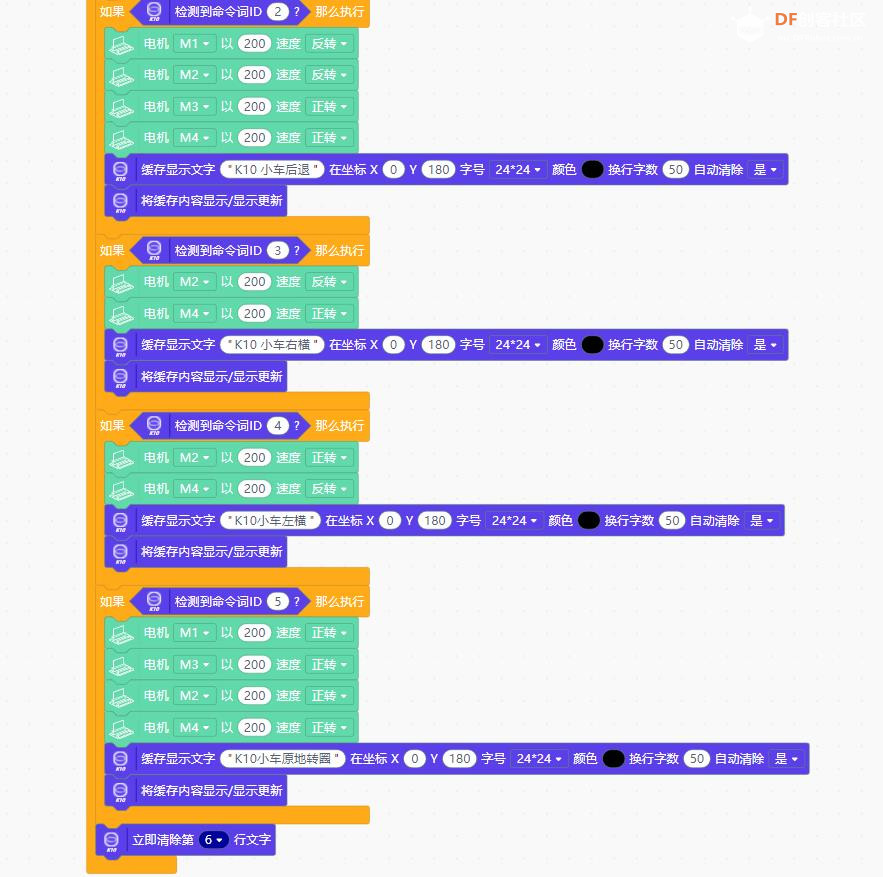

Mind+图形编程

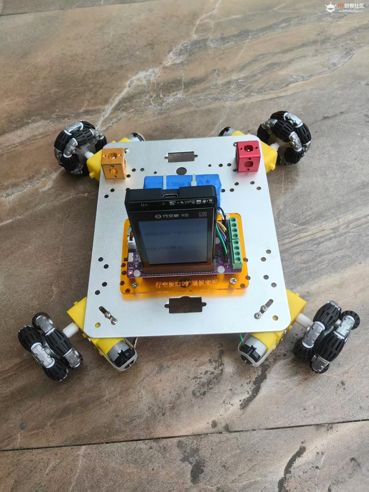

实验场景图与视频记录
