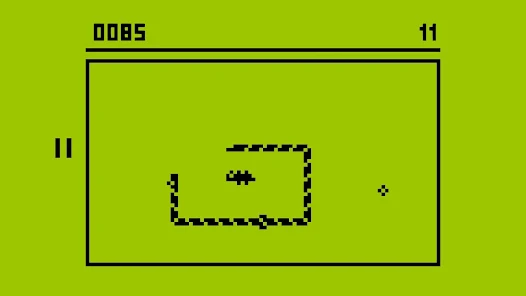

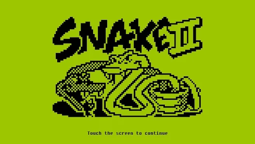

下图便是大家熟知(00后估计不知道了吧)在诺基亚3310上搭载的《贪吃蛇2》(英译:Snake Ⅱ)。

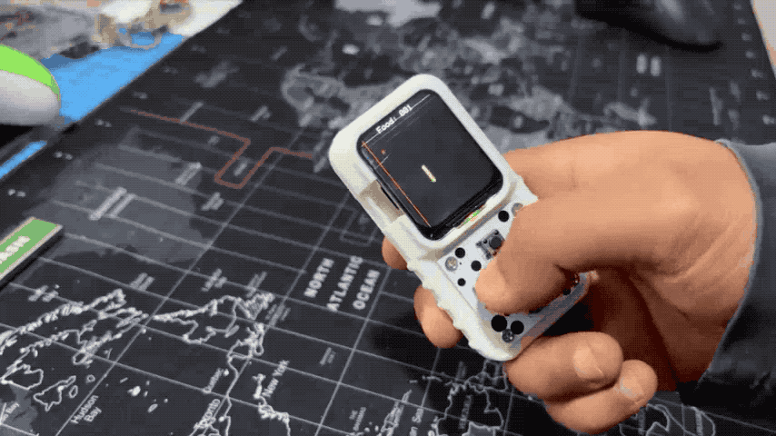

这个项目由创客Arnov Sharma设计,将经典的贪吃蛇游戏浓缩到一台便携式掌机中。
项目亮点与核心功能
这台迷你贪吃蛇游戏机不只是简单的复刻,它在经典玩法的基础上,还加入了许多有趣的特性:

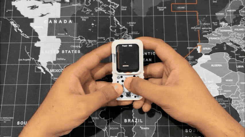

  • 炫酷渐变蛇身: 你的贪吃蛇将不再是单调的颜色,而是拥有漂亮的渐变效果,让游戏画面更加生动。 趣味音效: 每当贪吃蛇吃到食物,内置的蜂鸣器都会发出“哔”的一声,带来更沉浸的体验。 清晰游戏反馈: 如果贪吃蛇不小心“咬”到自己,游戏会立即显示“Game Over”界面,并展示你本次吃掉了多少食物。 自动重启: 游戏结束后,五秒钟后会自动重新开始,让你无缝投入下一局挑战。 便携设计: 所有组件都集成在一个定制的3D打印外壳中,小巧轻便,可以随时随地拿出来玩。

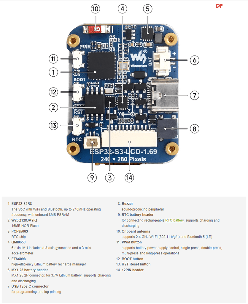

  • ESP32 S3 1.69英寸显示屏: 这是游戏机的大脑和显示核心,集成了1.69英寸的ST7789V2显示屏和一块500mAh锂离子电池,让设备能独立供电运行。 定制PCB板: 用于连接按键和ESP32开发板。 按压按钮: 游戏操作的关键,需要四个。* 500mAh 3.7V 14500锂离子电池:* 为游戏机提供持久动力。 电源开关: 控制设备的开关。 M2螺丝和连接线: 用于固定部件和连接电路。 热熔胶: 用于固定部分组件。* 3D打印外壳: 游戏机的“外衣”,设计灵感来源于90年代的经典诺基亚手机

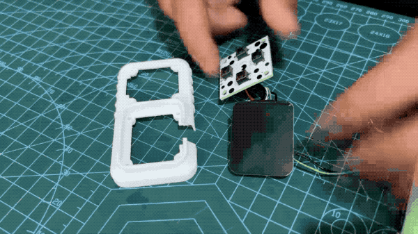

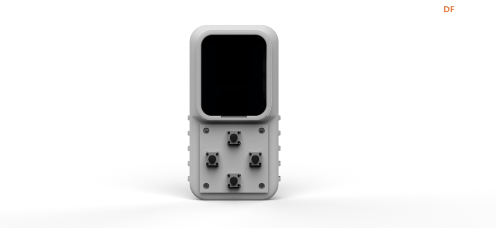

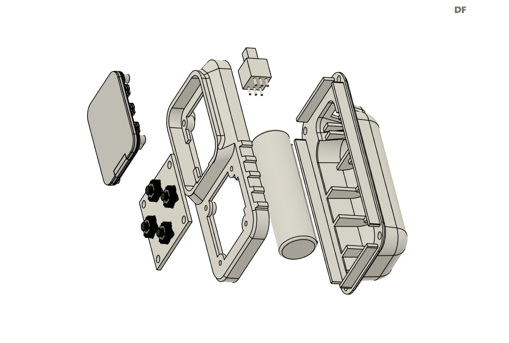

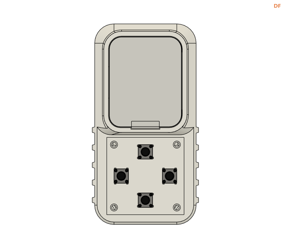

    1、外壳设计与3D打印:    作者使用Fusion 360设计了游戏机的外壳,包括容纳ESP32显示屏和按键PCB的前部外壳,以及用于放置电池和电源开关的盖子部分。    外壳通过3D打印机制作,你可以根据项目提供的设计文件自行打印。

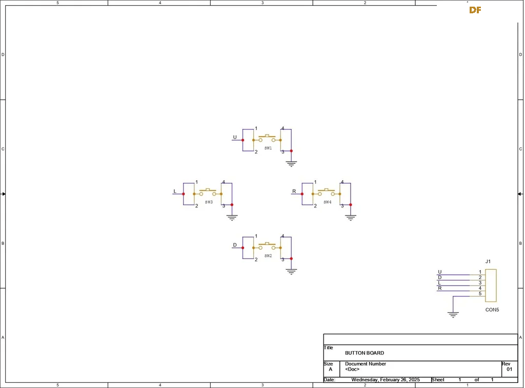

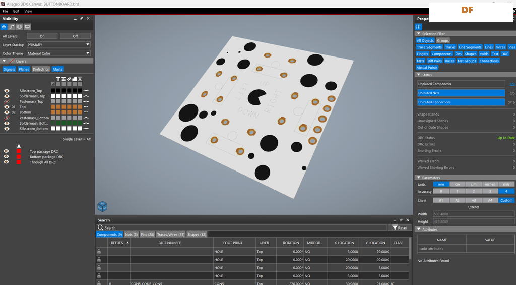

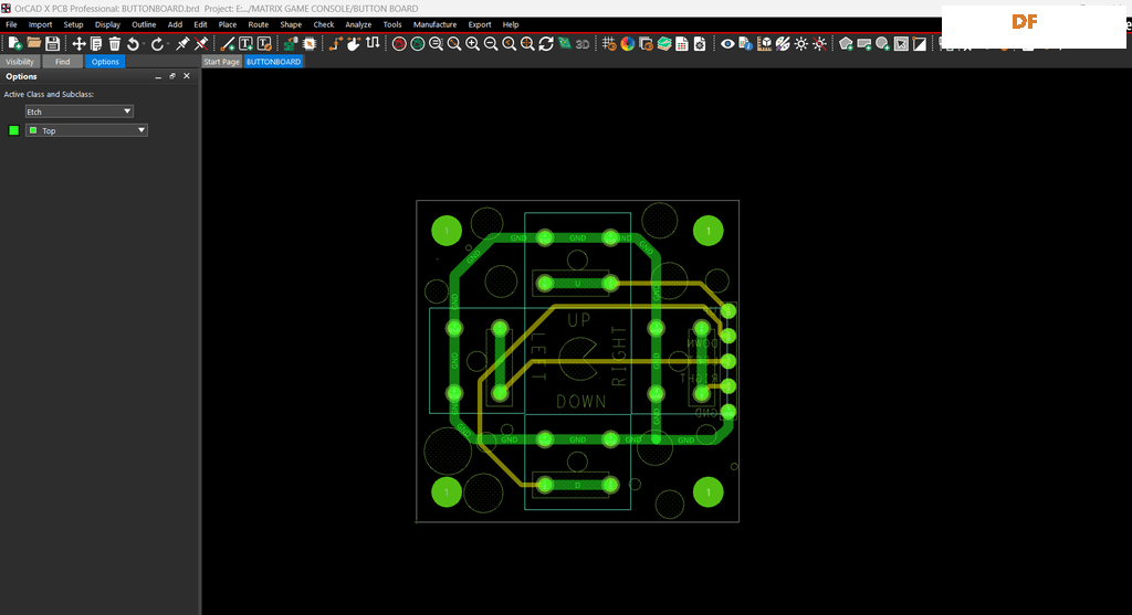

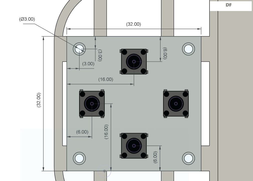

2、电路板设计与组装:    项目利用了一块定制的按键PCB板,将四个按键连接到ESP32的GPIO引脚。    如果你没有PCB制造能力,也可以选择面包板或万能板进行搭建。作者提到使用了PCBWAY进行PCB制造和组装,这为初学者提供了专业制造的参考。    * 将按压按钮正确焊接到PCB板的顶部。

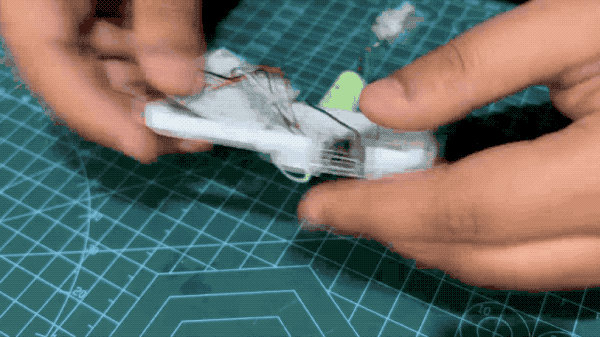

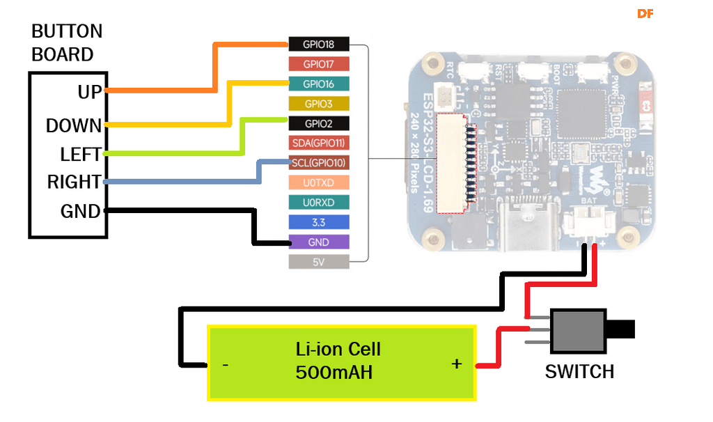

3、硬件连接与组装:    将ESP32 S3 1.69英寸显示屏、定制PCB板、电池、开关等所有电子元件按照电路图连接起来。    将组装好的电子部分小心地放入3D打印的外壳中,用M2螺丝固定,并使用热熔胶等辅助材料进行加固。
