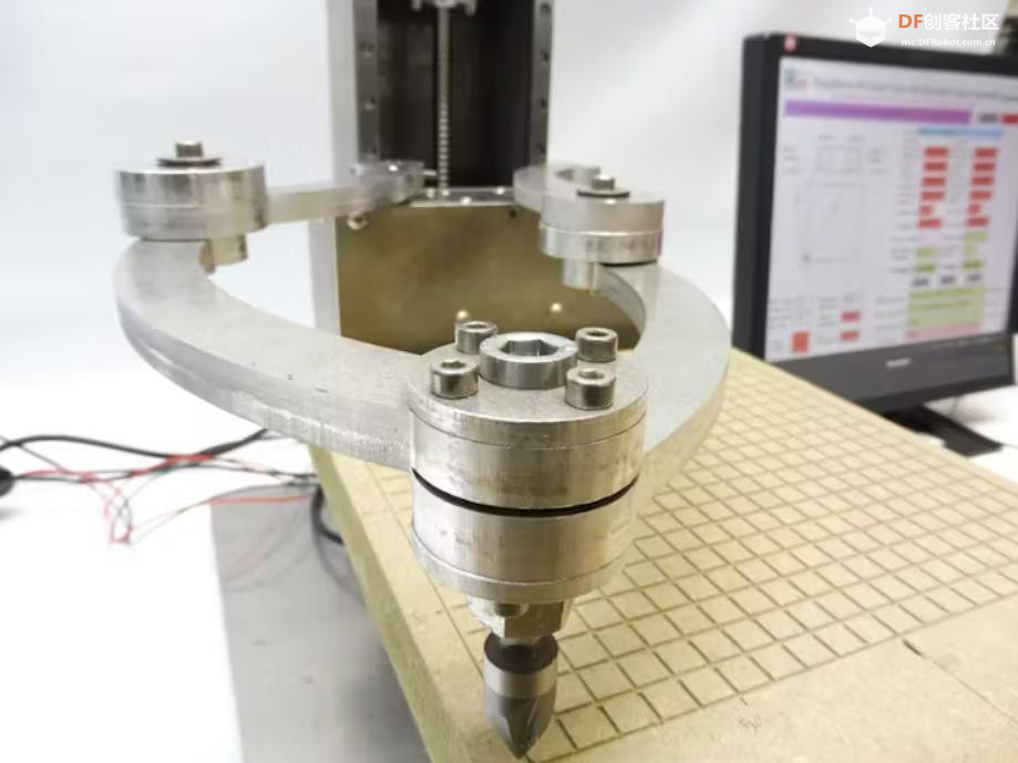

Parallel Scara 是我们的原型机器之一,其设置了 200mm x 200mm 的工作区域。

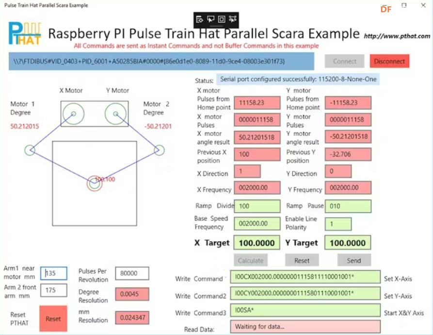

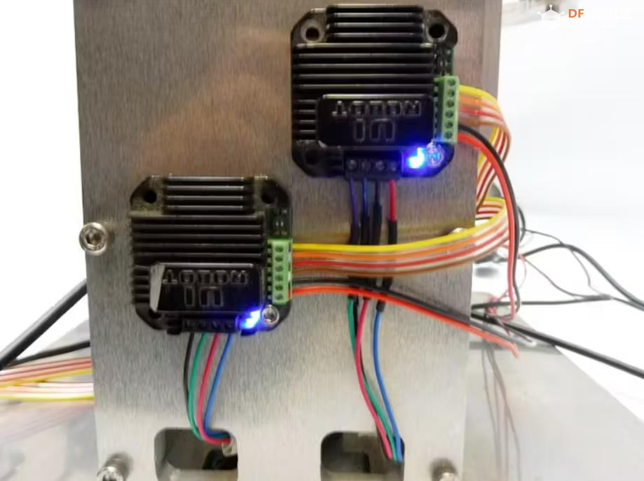

在软件中,您将看到每转脉冲数设置为 80'000 个脉冲,因为我们使用了 50:1 谐波变速箱和设置为 1600 微步的步进驱动器。
在应用程序中,首先单击“连接”按钮连接到您的 Raspberry PI 串行端口。
确保您的平行 Scara 臂已设置为原位,然后单击“重置”按钮。
现在设置目标运动 X 和 Y 轴,然后点击“计算”按钮。它不会绘制手臂最终的位置,而是进行所有逆运动学计算,以获得两个电机的最终脉冲和方向结果。
现在最后单击“发送”按钮,它将发送将手臂移动到目标设置的命令。
