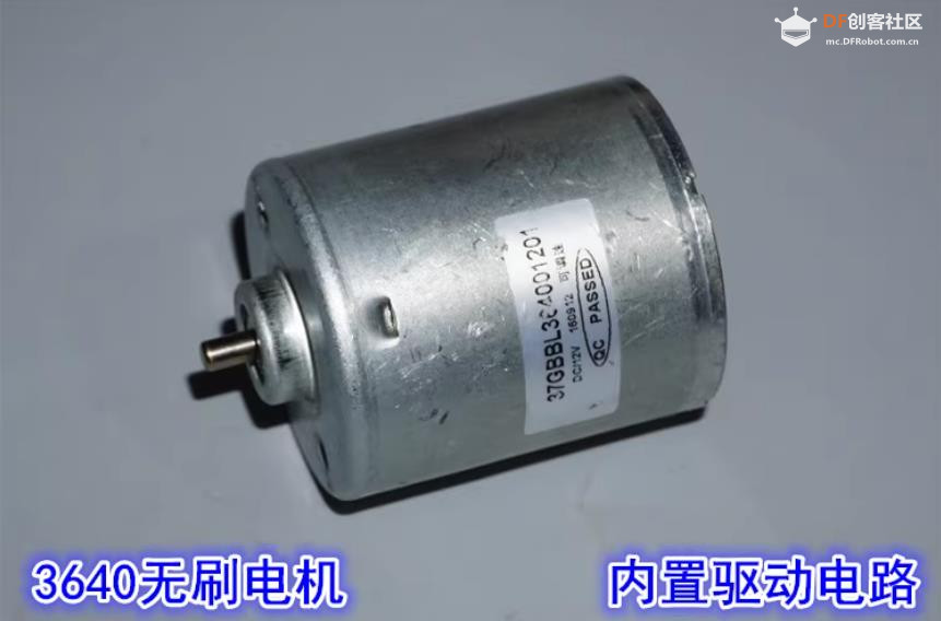

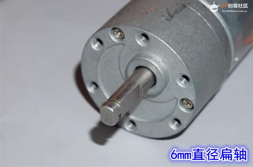

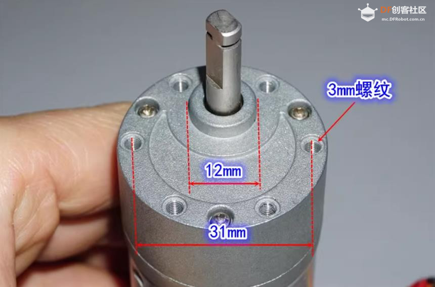

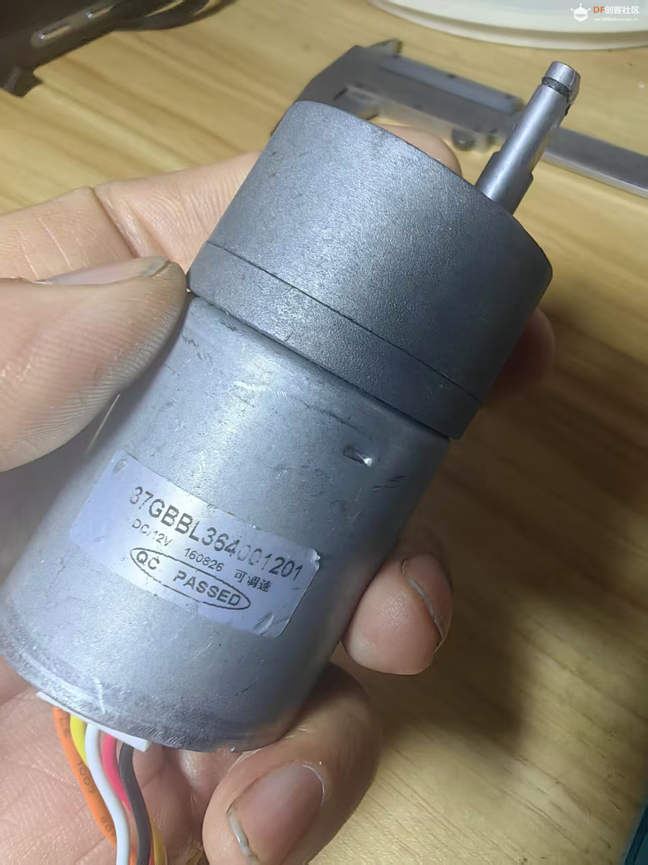

3640 无刷减速电机凭借 5–12V 低压运行、全金属齿轮箱、长寿命无刷结构,成为小型机器人底盘的热门动力选择。它内部到底是怎样的设计,能在小体积里实现大扭矩与高可靠性?这里将完整拆解这款电机,从无刷定子、转子结构到全金属减速齿轮组,一步步看清它的核心构造与工作原理。

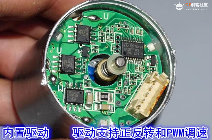

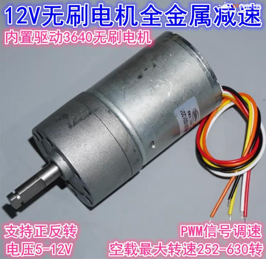

3640 无刷减速电机・工作原理

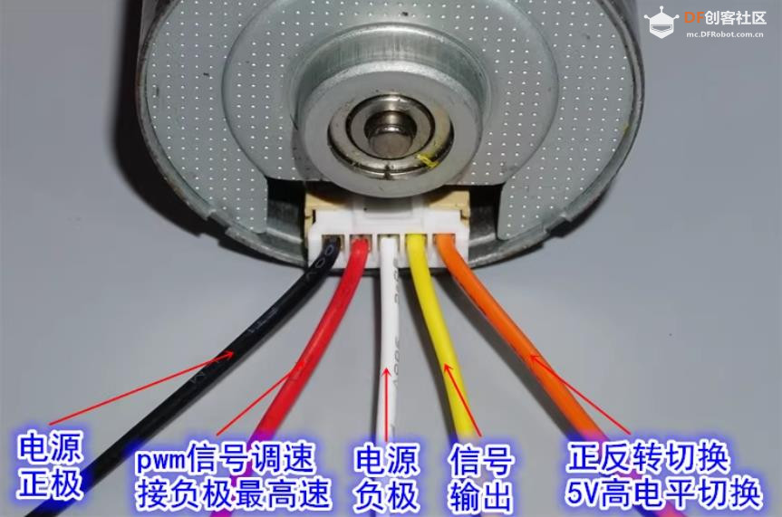

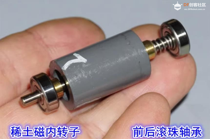

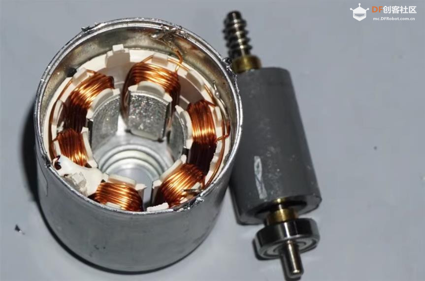

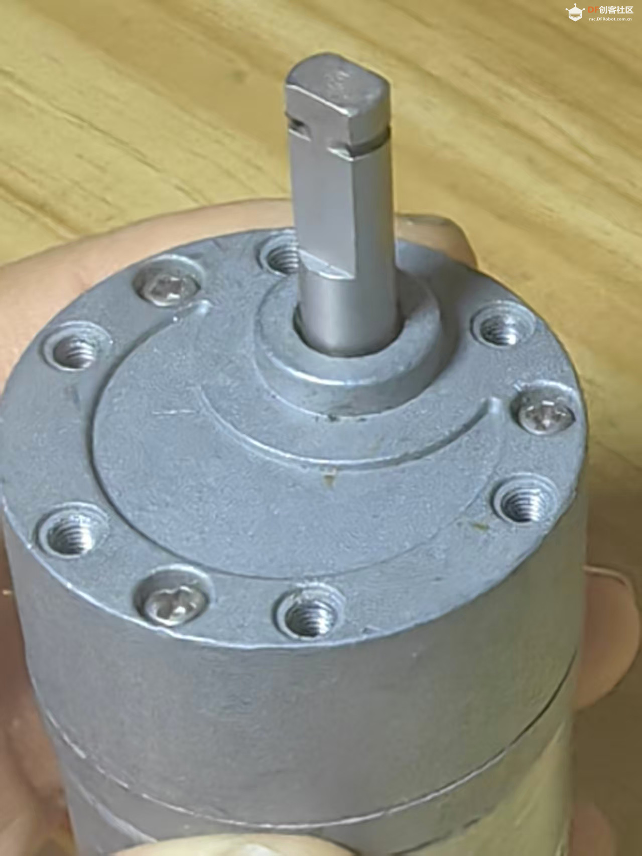

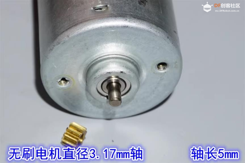

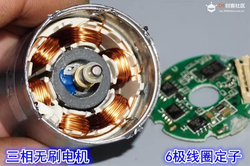

这款电机由无刷电机主体+37 全金属减速箱两部分组成,原理清晰、结构可靠:无刷电机部分内部采用三相无刷(BLDC)结构,定子绕线圈通电产生旋转磁场,带动带磁钢的转子转动。因为无碳刷、无接触摩擦,所以寿命长、发热低、噪音小,配合内置驱动板,只需 PWM 和方向信号就能稳定运行。

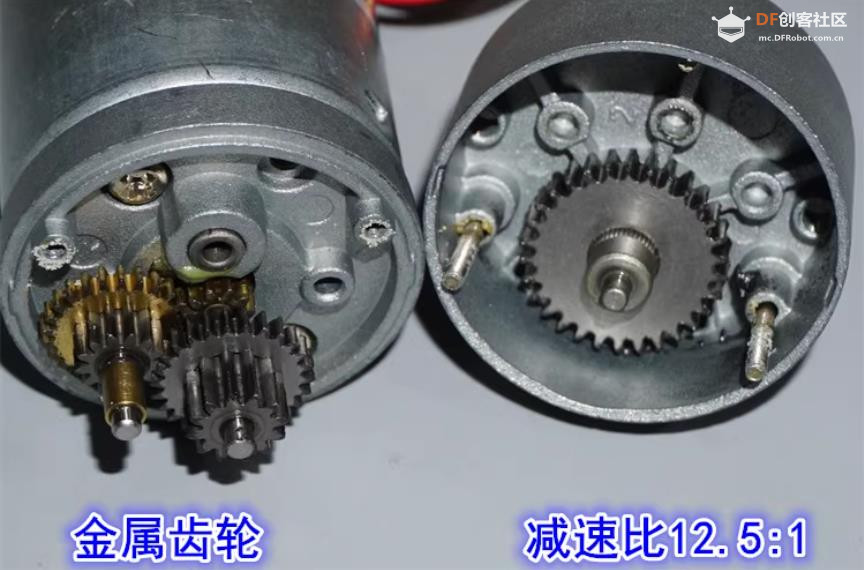

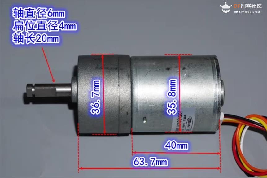

减速增扭部分转子输出的转速高、扭矩小,经过37mm 全金属齿轮箱多级减速后,转速降低、扭矩大幅放大,获得适合机器人底盘行走的大扭力、低转速输出。
控制原理通过PWM 信号调节转速,高低电平控制正反转,驱动板根据信号调整电机电流与转向,实现平滑调速、启停和刹车。
一句话总结:无刷电机负责高效、长寿命转动,金属减速箱负责放大扭矩,最终实现小体积、大扭力、易控制的机器人动力输出。
