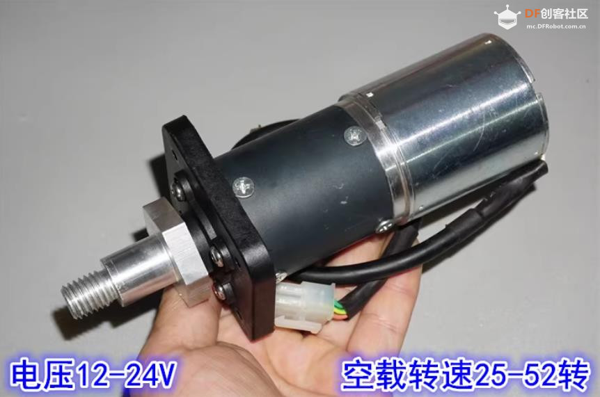

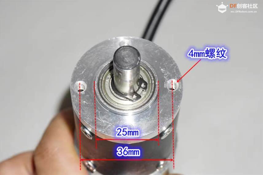

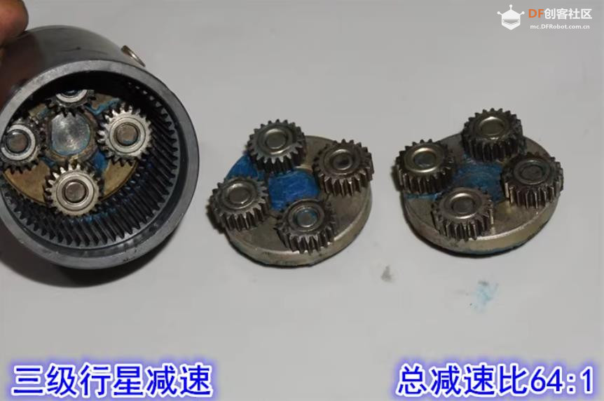

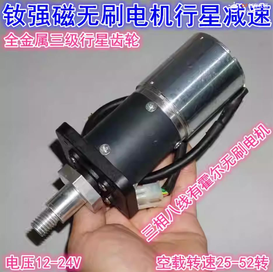

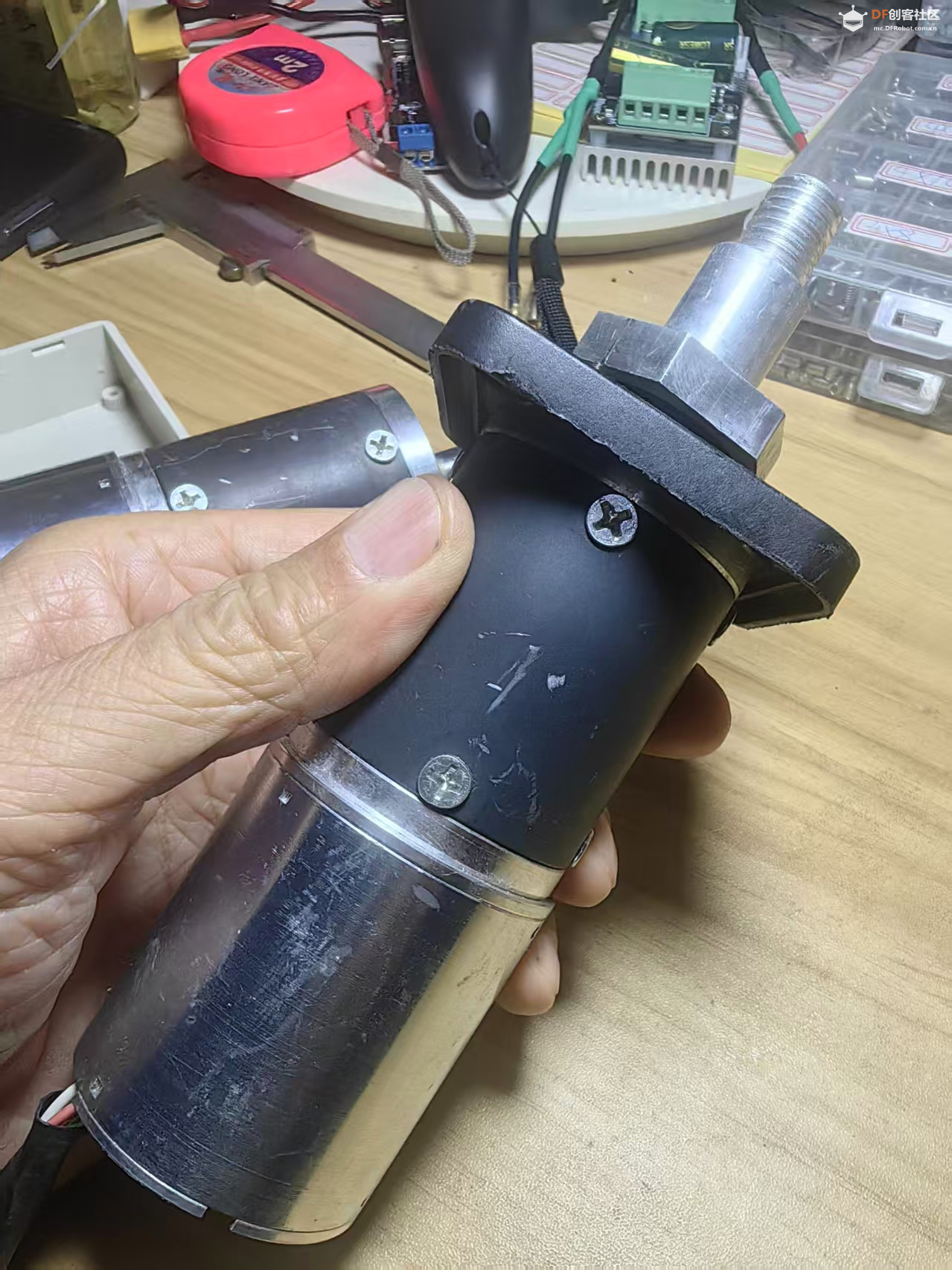

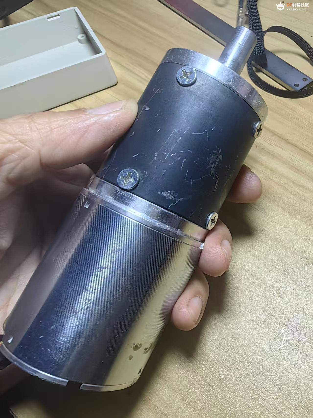

这款47mm 钕强磁无刷电机 + 金属行星减速电机,凭借大扭矩、长寿命和静音表现,成为中型机器人底盘的热门动力方案。它内部究竟是怎样的结构?钕强磁如何提升性能?行星减速箱又为何能承受更大负载?本次拆解将带大家一步步拆开外壳,看清转子、定子、霍尔组件与金属行星齿轮的真实构造,直观理解它的动力来源与设计亮点。

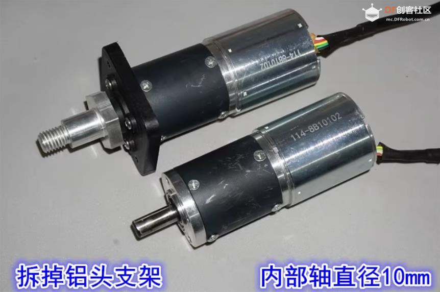

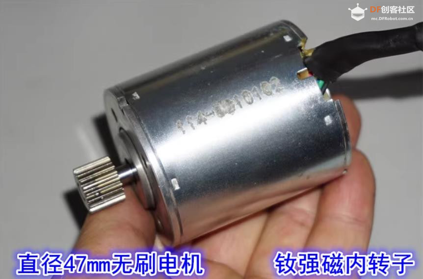

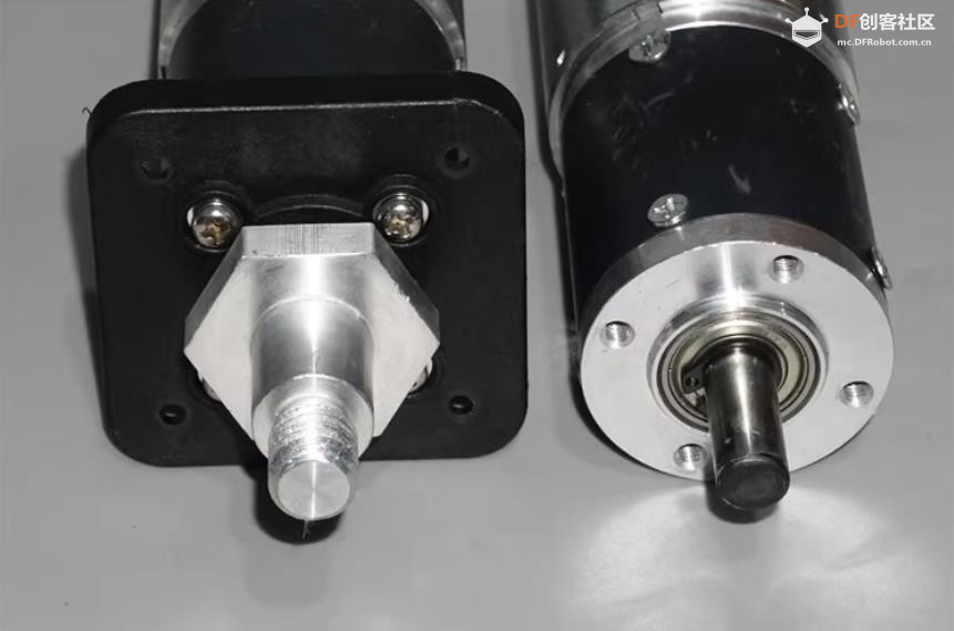

这款47mm 钕强磁无刷电机 + 金属行星减速箱一体化动力单元,专为中负载机器人底盘、智能移动平台、机械臂关节等场景设计。它以无刷长寿命、钕铁硼强磁高扭矩、全金属行星减速高强度为核心优势,在同体积电机中拥有更强的动力输出与更稳定的运行表现。

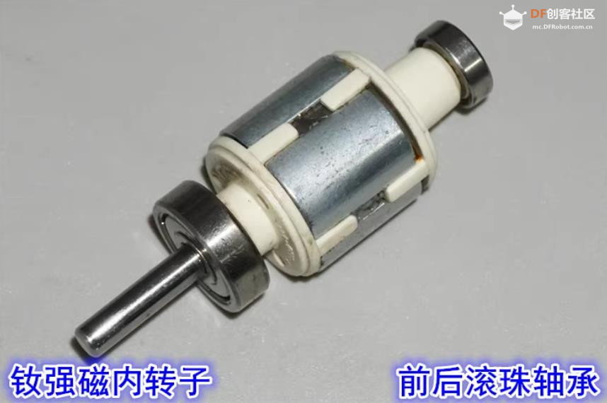

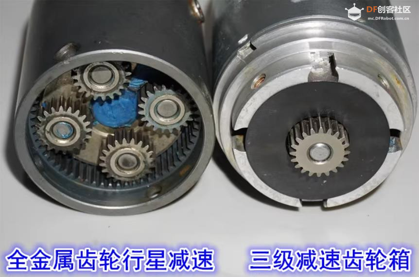

电机采用三相无刷 BLDC 结构,内置高等级钕铁硼强磁转子,磁通量更高、扭矩密度更大,启动更平顺、效率更高、发热更低。搭配多级金属行星减速齿轮组,在保证高精度、低回程间隙的同时,大幅提升输出扭矩与负载能力,耐磨、抗冲击、使用寿命远超普通塑胶减速电机。
控制方式简单通用,支持PWM 调速、正反转控制、刹车,可轻松搭配单片机、遥控转换板、无刷驱动器使用,是追求强动力、高可靠、长寿命的机器人项目理想动力选择。
