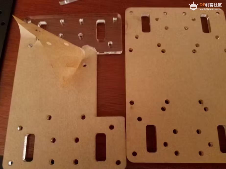

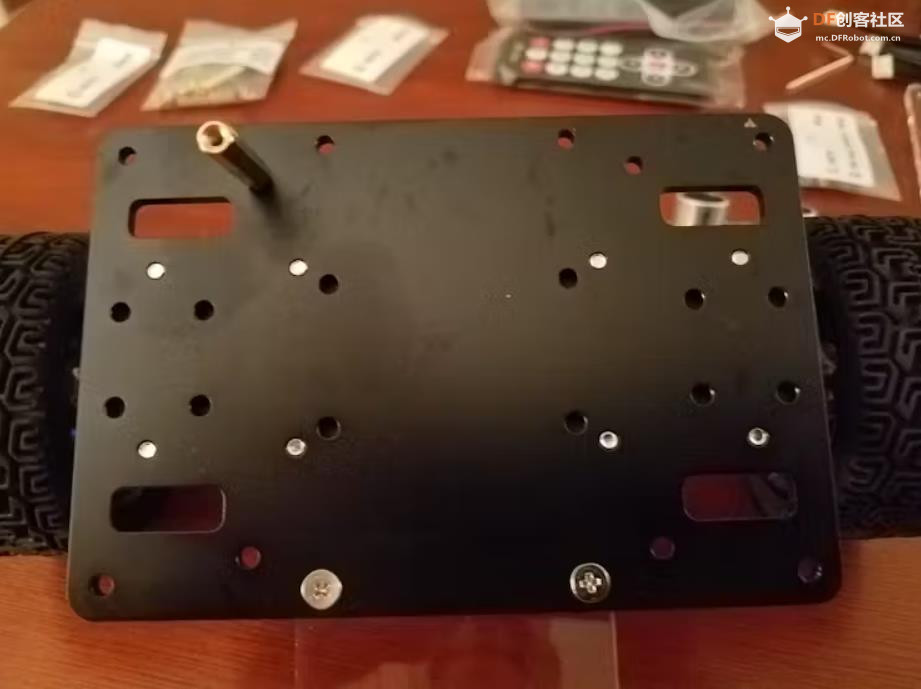

第二步,对我来说,就是去除所有丙烯酸片上的保护膜。(我最讨厌的就是这一步)

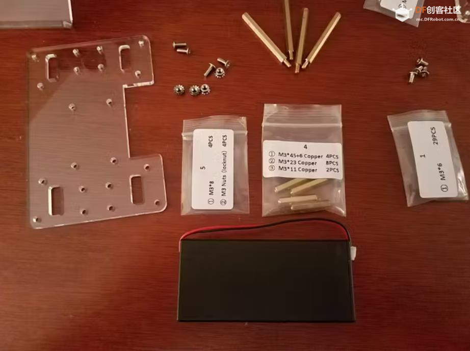

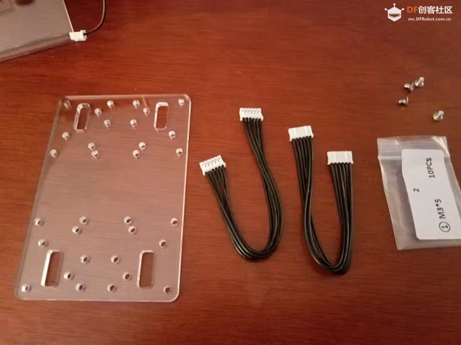

步骤 3,用标签袋中的 8 个 M3*6 螺钉将电机支架固定到底板上
步骤 4,使用 8 个 M3*5 螺钉将电机固定到电机支架上

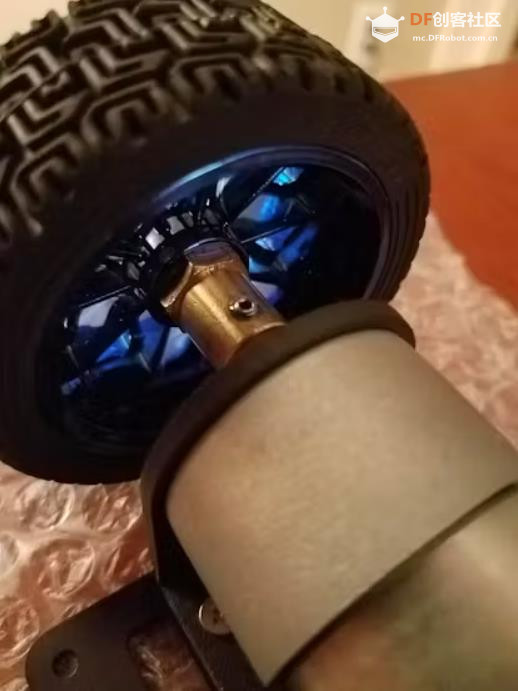

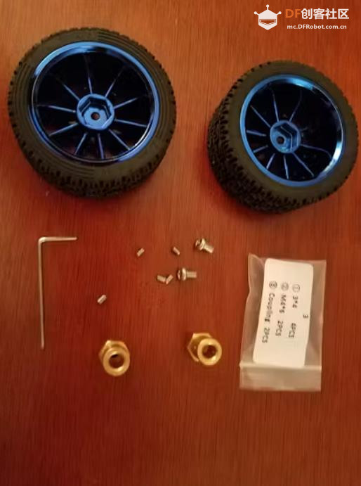

步骤 5,将轮毂安装到轴上(我使用锁紧螺钉……视频中没有)
步骤6:将轮子安装到电机的轮毂上。安装时要紧密配合。

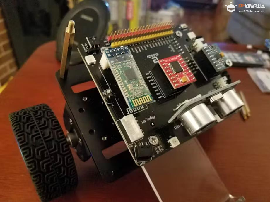

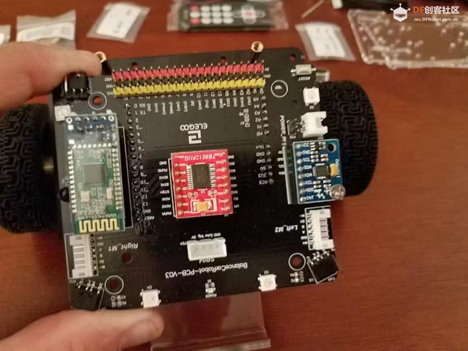

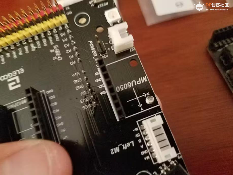

步骤 8,在载板上组装电子设备..收集 MPU6050(6 轴加速度计和陀螺仪)安装所需的物品

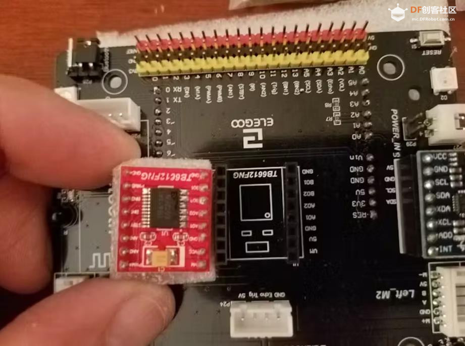

步骤 9,将 TB6612FNG(电机驱动器)用 M3*11 支架固定到载板上

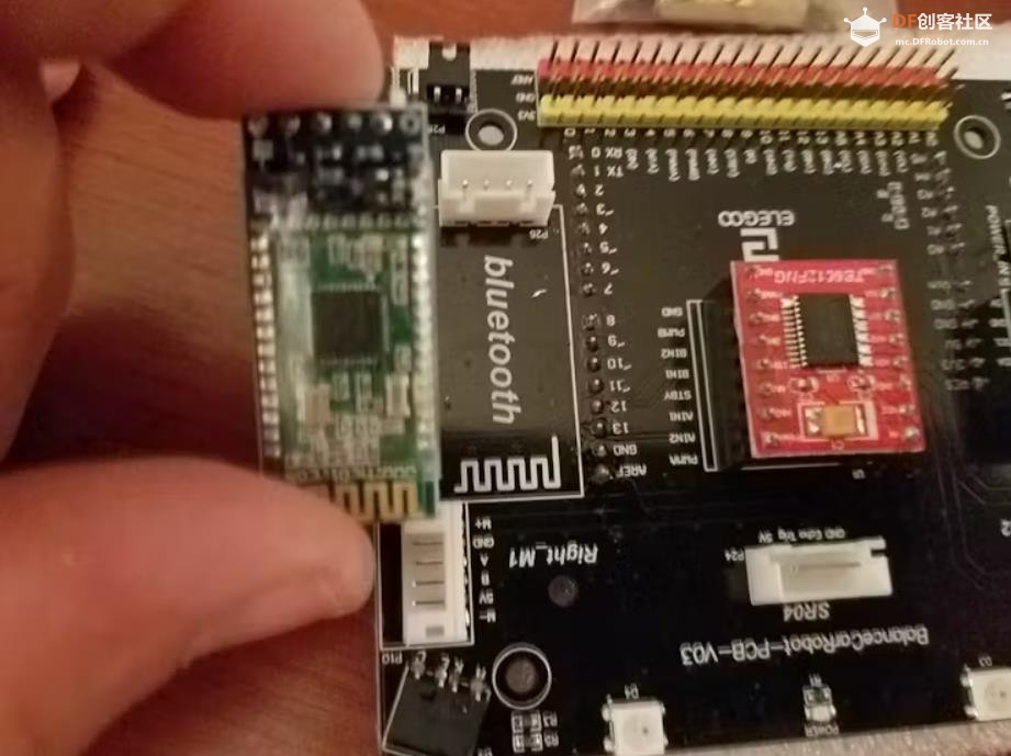

步骤10,连接蓝牙模块

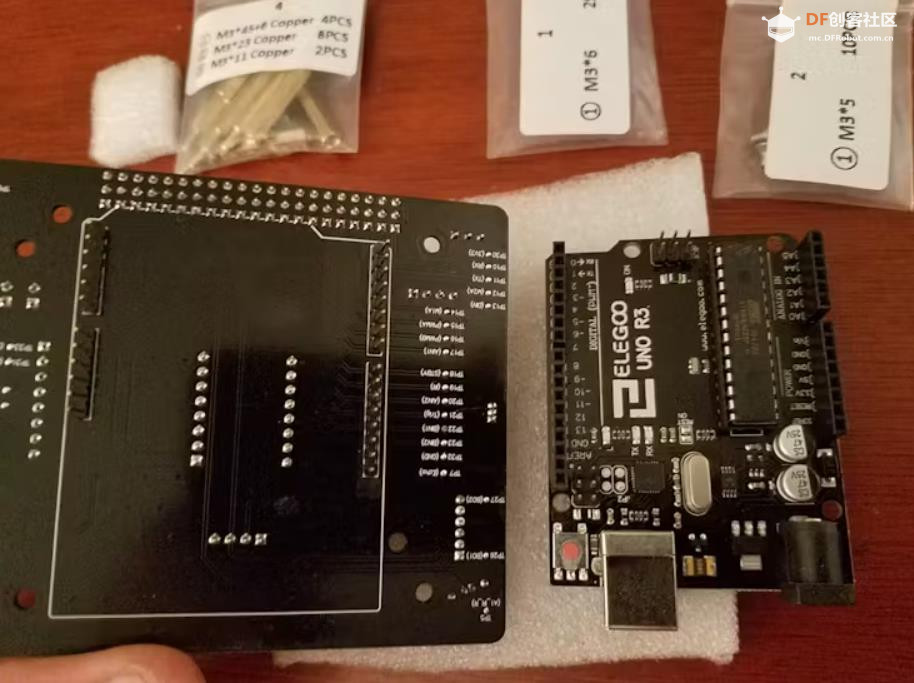

步骤 11,将 Elegoo UNO R3 连接到载板上
步骤 12,用 4 个 M3*6 螺钉将载板 M3*23 铜支架固定到组装好的底座上
步骤 13,使用 4 个 M3*6 螺钉将组装好的托架/电子模块固定到组装基座上

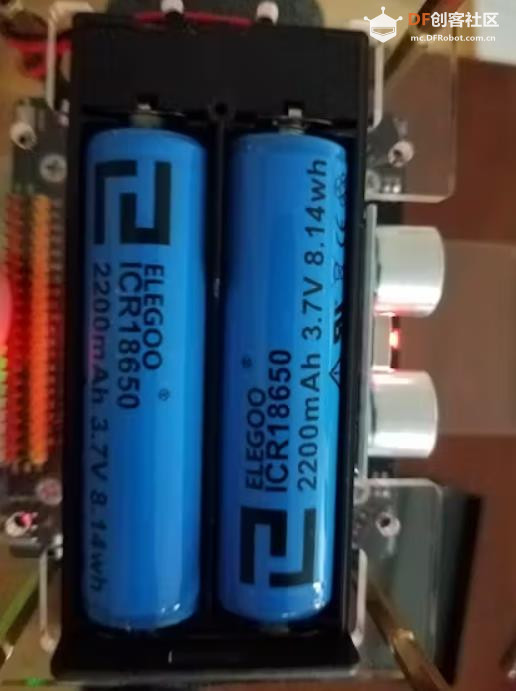

步骤 16,将 2 节已充电的“ICR18650”2200 mAh 电池安装到电池盒中

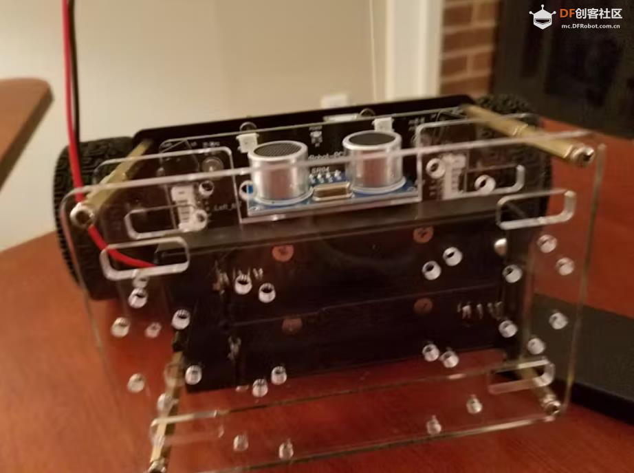

步骤17,用4个M3*6螺丝固定顶盖板
步骤18:仔细布线并安装互连电子线路,请参考图片。注意:务必将电池电源开关关闭。

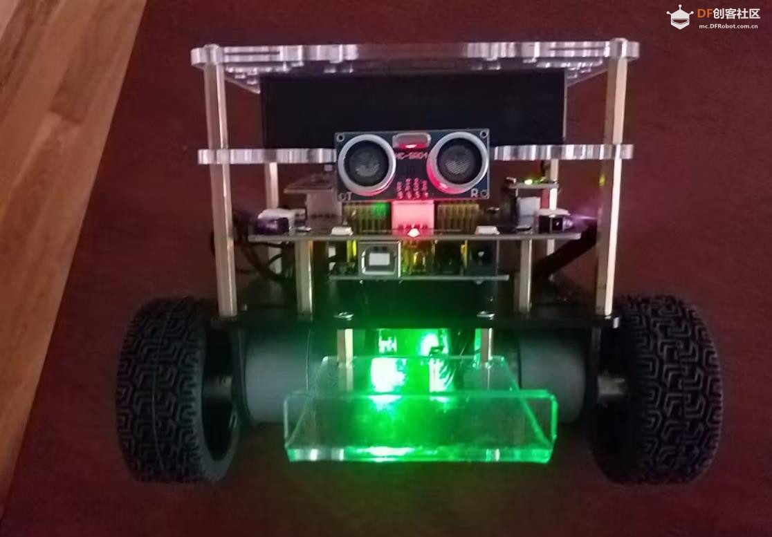

第 20 步,启动 Tumbllr,小心……一旦启动,Tumbllr 会快速移动并直立
第 21 步,Tumbllr 实际视频
