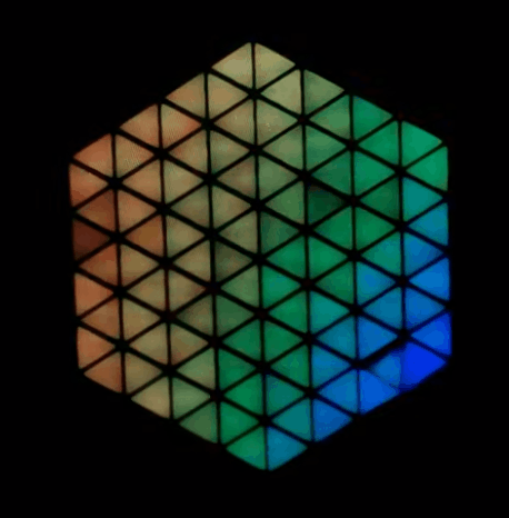

HexMatrix 是一个包含许多三角形像素的 LED 矩阵。六个像素组合起来构成一个六边形。FastLED 库中的矩阵可以显示许多不同的动画。此外,我还设计了从 0 到 9 的数字,每个数字由 10 个段组成,并制作了一个物联网时钟。

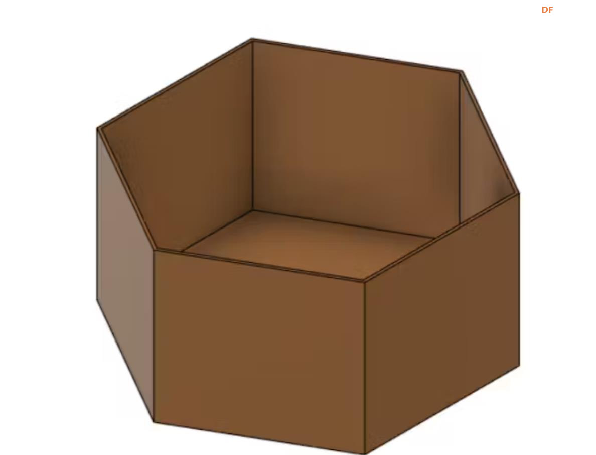

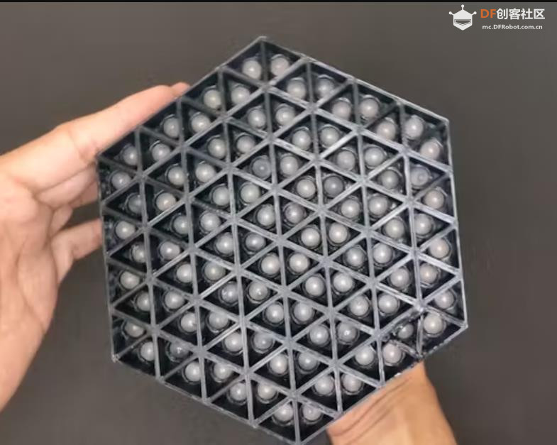

步骤1:3D打印:
3D 打印所有给定的 3D 模型:点击此处获取 STL 文件和代码
使用白色 PLA 打印屏幕层。

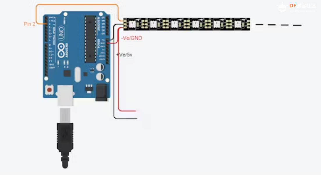

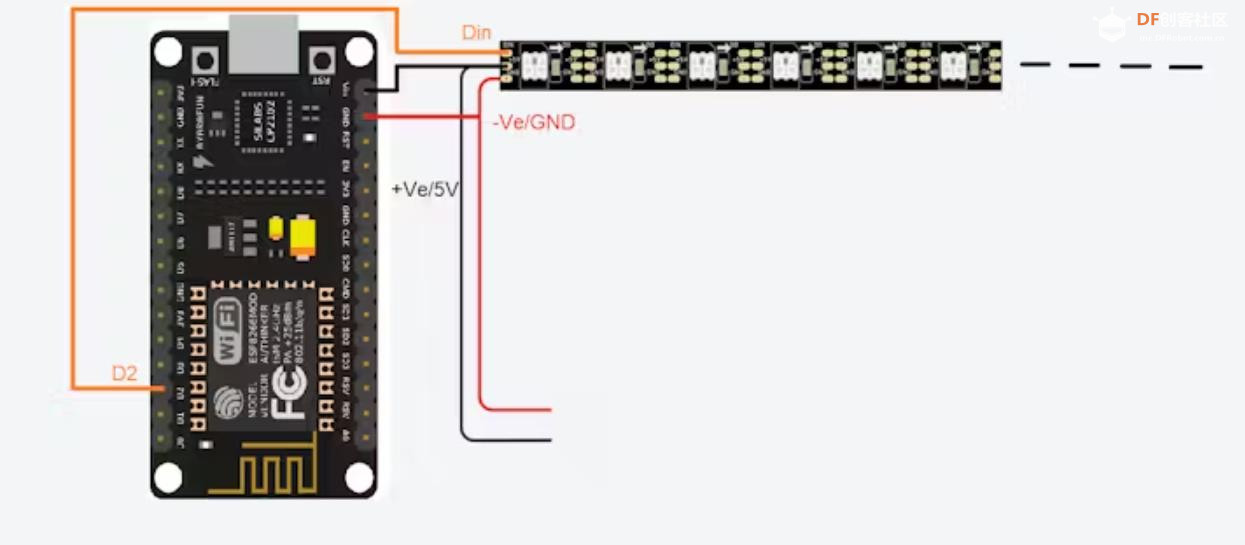

步骤2:电路连接:
按照电路图所示进行所有连接。
GND~-Ve
输入电压~5V~+Ve
数据输入〜引脚2
还将电源线延伸至最后一个 LED 并连接,以防止 LED 两端的电压下降。

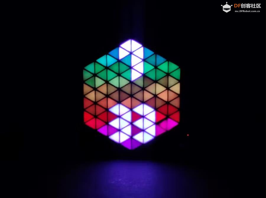

如果您使用 Arduino 板,那么您只能显示动画,而不能显示时间。
如果您使用 ESP8266 板,那么我们可以在矩阵上显示时间和其他动画。

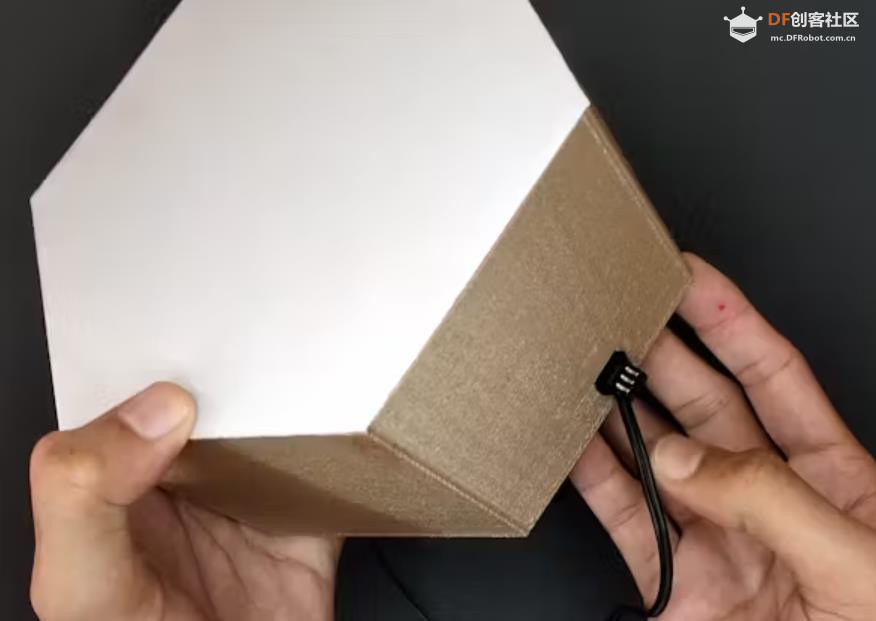

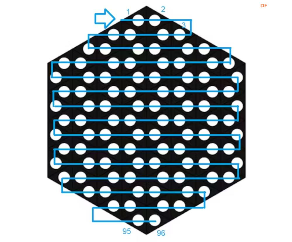

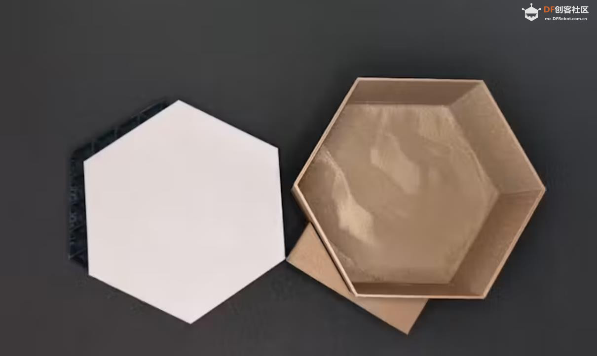

步骤4:组装:
将所有 LED 按照蛇形顺序排列。
将所有东西组装在一起。
将连接器焊接到微控制器板上,连接器取自 LED 线的另一端。
