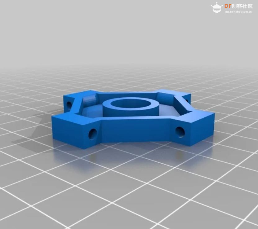

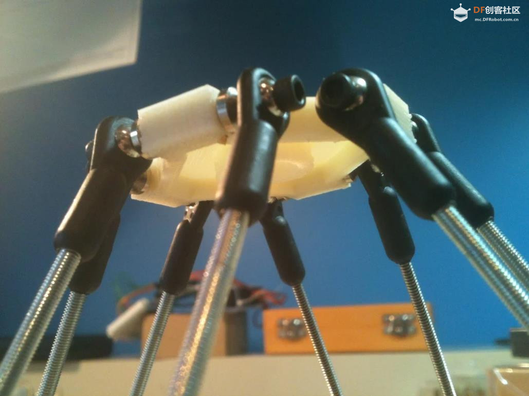

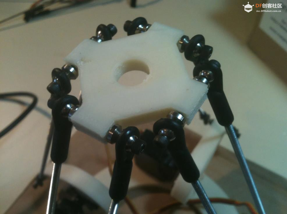

用于自动化制造的四臂三角机器人的比例模型。我正在寻找更好的球形接头。与 M3 配合的万向节会很棒。

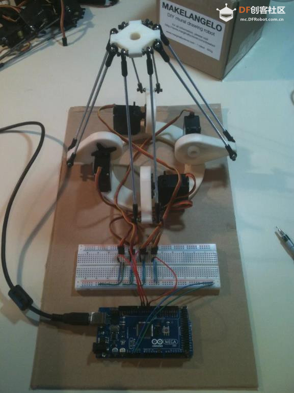

获得四套 http://www.pololu.com/catalog/product/733

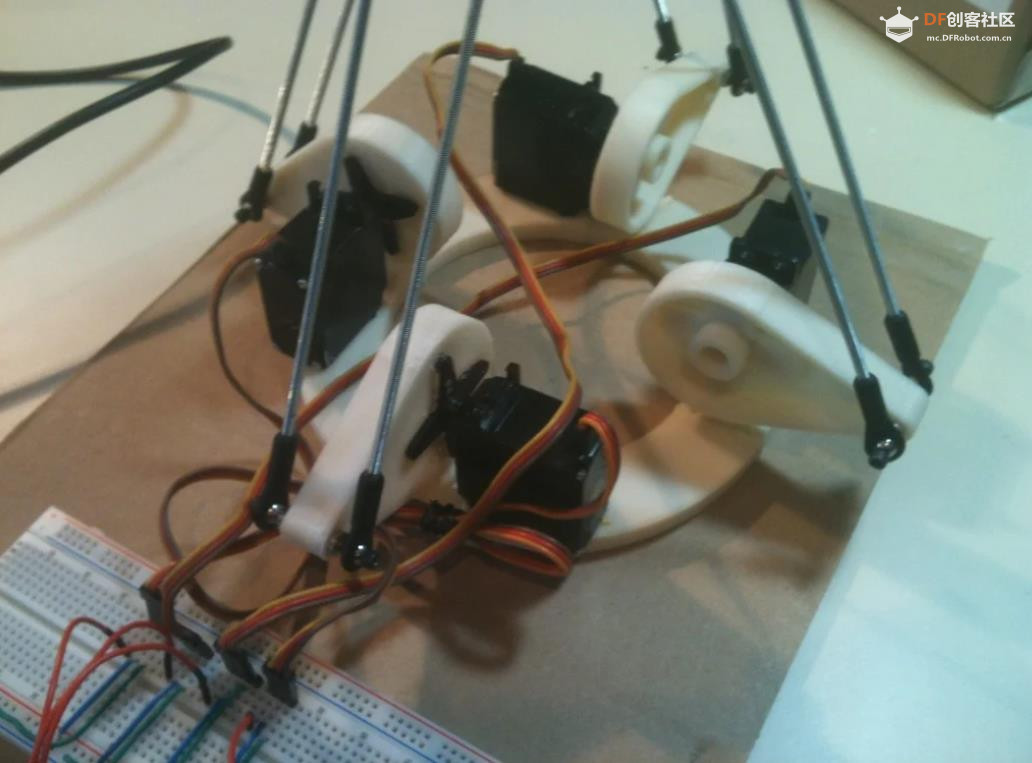

获得四个业余舵机。我使用了 TowerPro SG5010。

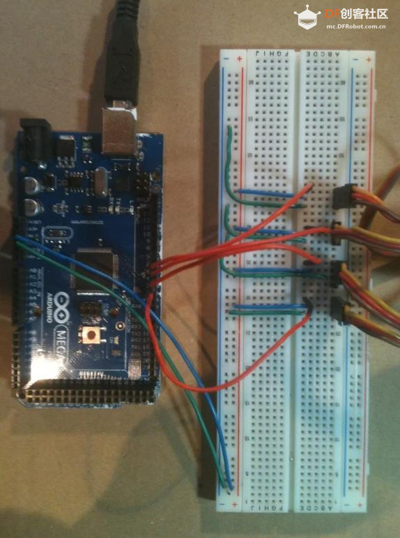

获取 Arduino UNO 或更高版本。
获取 9v1a 电源。
购买一个小面包板。

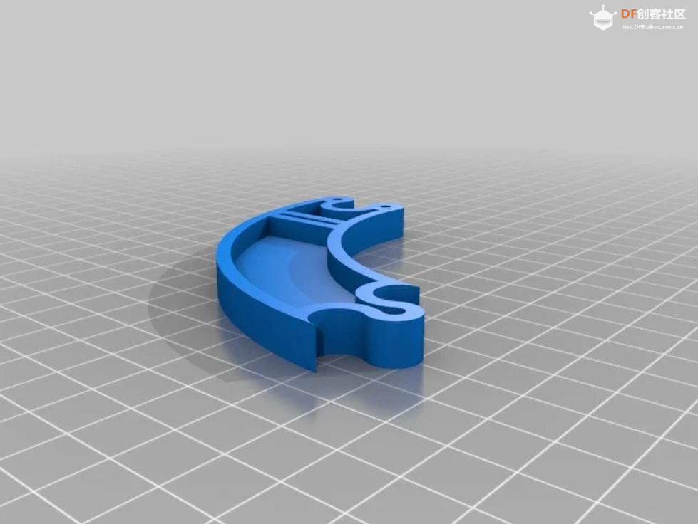

打印一个末端执行器、四个 Bicep 和四个安装支架。
谨慎!图片中的安装支架在 X 轴上翻转。已更正上传的模型。您的机器人应该看起来像这个机器人的镜像。
按照照片中的那样组装。将伺服喇叭热胶粘在二头肌上。将 NUM_ARMS 更改为 4 。
