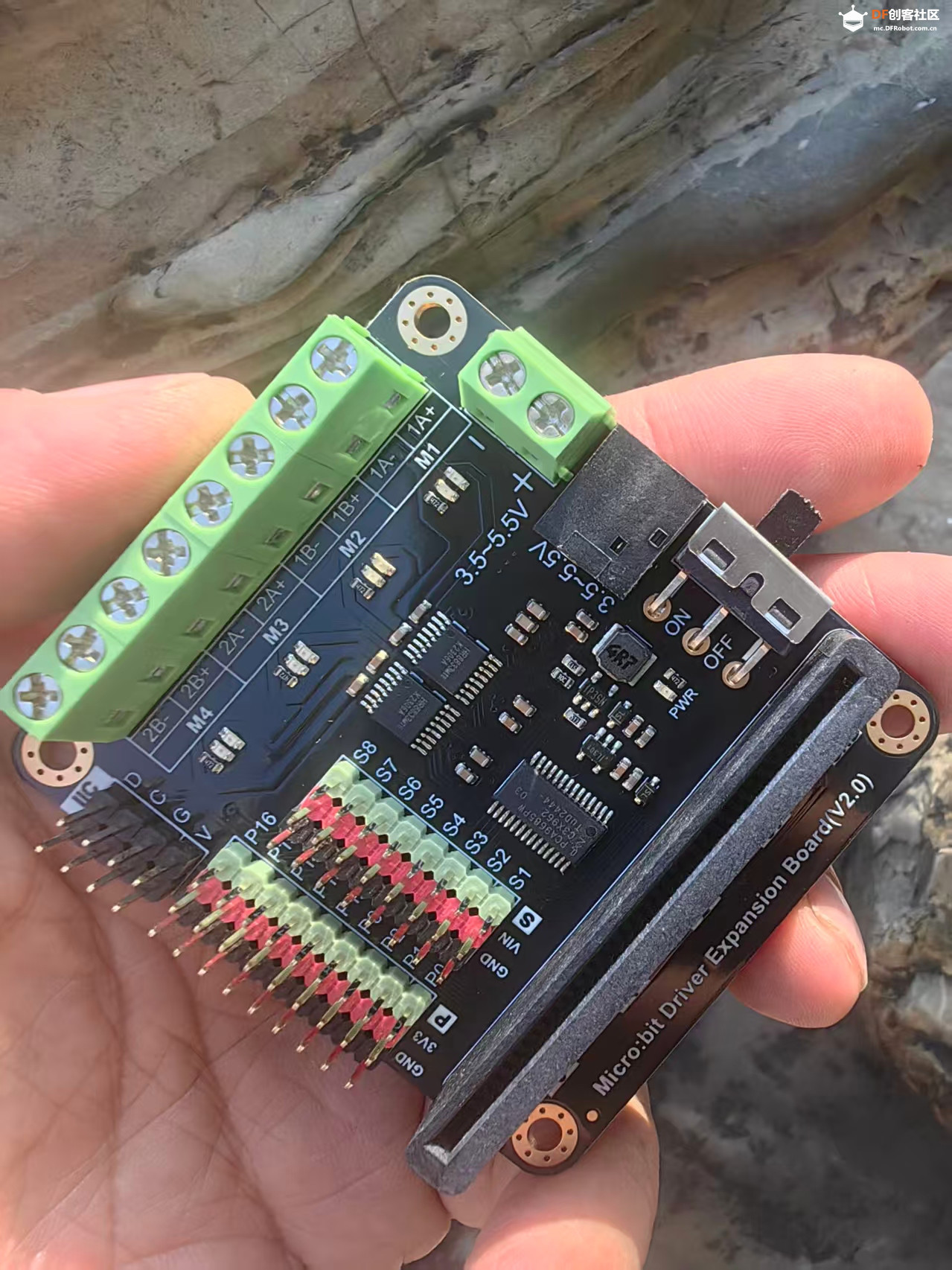

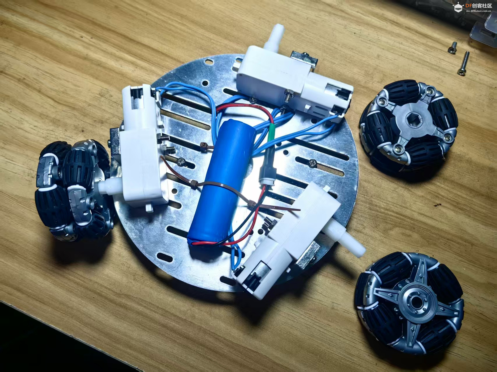

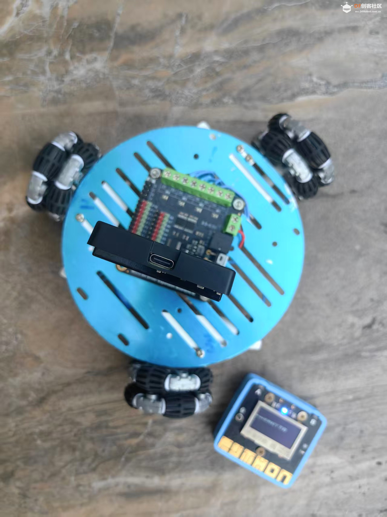

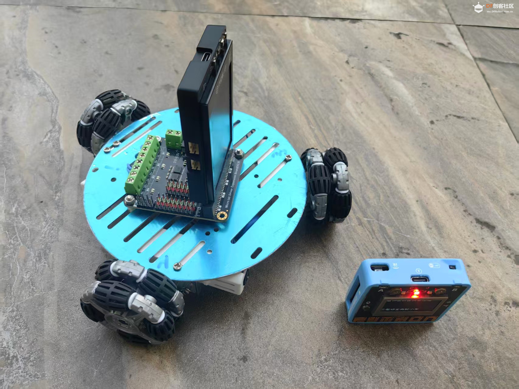

实验扩展板与福来轮小车
【花雕动手做】K10简版蓝牙掌控板陀螺仪三驱全向轮小车图1
【花雕动手做】K10简版蓝牙掌控板陀螺仪三驱全向轮小车图2

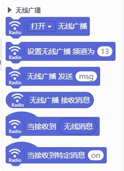

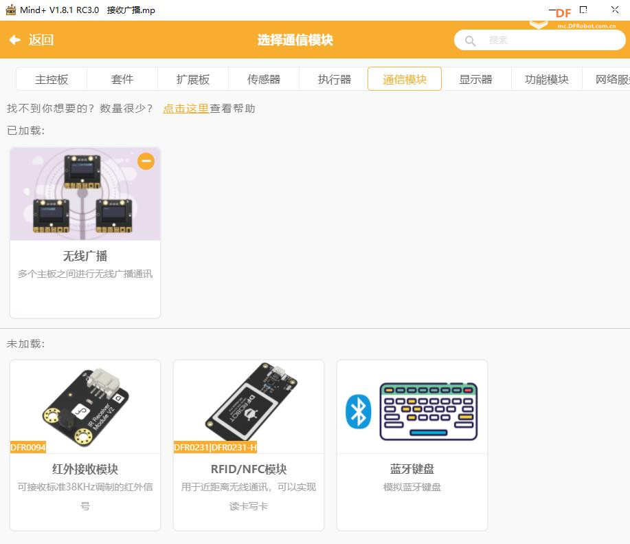

添加通信模块——无线广播(简版蓝牙)

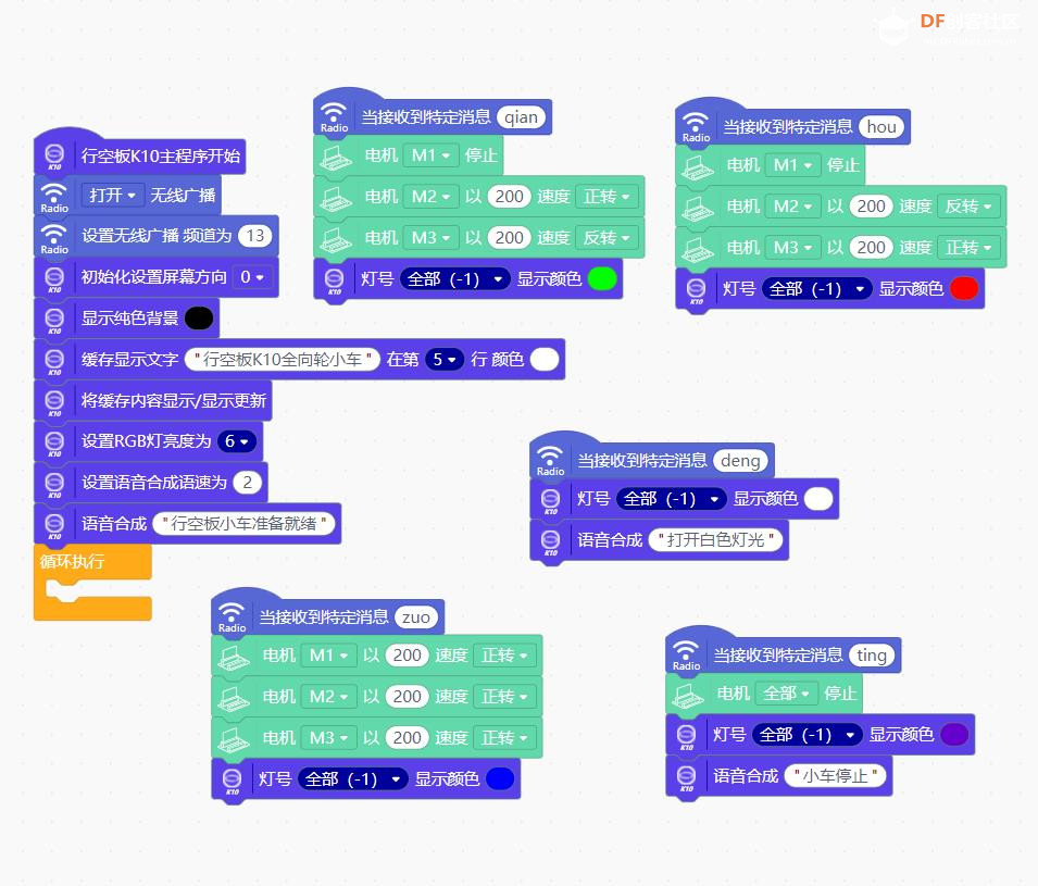

发表于 2026-7-24 15:18:15

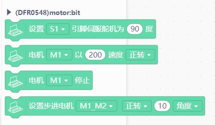

板载传感器与小车扩展板相关积木

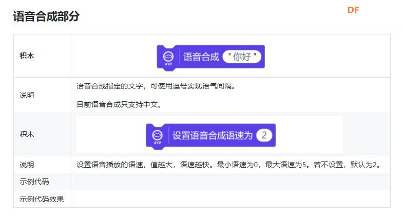

语音识别与合成模块积木
【花雕动手做】K10简版蓝牙掌控板陀螺仪三驱全向轮小车图4
【花雕动手做】K10简版蓝牙掌控板陀螺仪三驱全向轮小车图3
发表于 2026-7-24 15:19:36

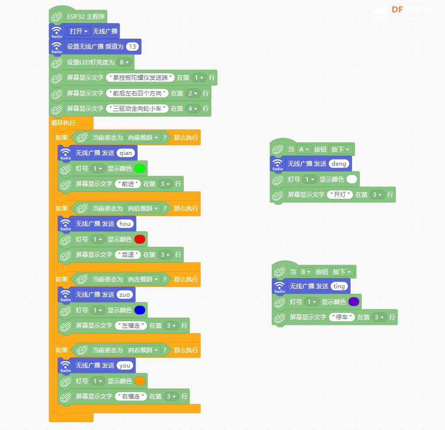

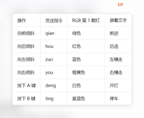

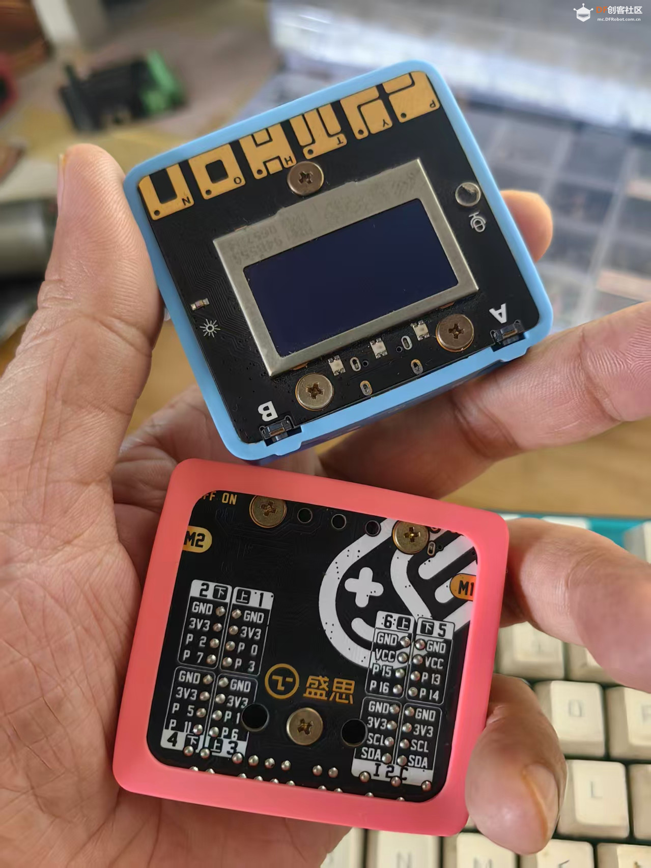

掌控宝陀螺仪简版蓝牙发送端
【花雕动手做】行空板 K10 系列实验之简版蓝牙掌控板陀螺仪三驱全向福来轮小车
  1. // 掌控板底层驱动库,提供屏幕、加速度传感器、按键、RGB灯带硬件接口
  2. #include <MPython.h>
  3. // DFRobot ESP32 2.4G私有射频通信库,实现掌控板与小车点对点无线收发字符串指令
  4. #include <DFRobot_ESP32_Radio.h>
  5. // 函数前置声明,告知编译器后续定义的按键回调函数
  6. void onButtonAPressed();
  7. void onButtonBPressed();
  8. // 实例化2.4G射频通信对象,负责无线报文发送
  9. DFRobot_ESP32Radio Radio;
  10. // 上电初始化函数,通电/复位仅执行一次
  11. void setup() {
  12.     // 初始化掌控板全部硬件(屏幕、传感器、按键、灯光驱动)
  13.         mPython.begin();
  14.     // 绑定A按键按下事件:按下A键自动执行onButtonAPressed函数
  15.         buttonA.setPressedCallback(onButtonAPressed);
  16.     // 绑定B按键按下事件:按下B键自动执行onButtonBPressed函数
  17.         buttonB.setPressedCallback(onButtonBPressed);
  18.     // 开启2.4G射频模块,进入收发就绪状态
  19.         Radio.turnOn();
  20.     // 设置无线通信分组号13
  21.     // 重点:小车接收端必须设置相同分组13,收发分组不一致无法通信
  22.         Radio.setGroup(13);
  23.     // 设置RGB灯带全局亮度等级8,亮度取值区间 0 ~ 255
  24.         rgb.brightness(round(8));
  25.     // 光标定位屏幕第1行,打印标题文字
  26.         display.setCursorLine(1);
  27.         display.printLine("掌控板陀螺仪发送端");
  28.     // 光标定位屏幕第2行,打印操作提示
  29.         display.setCursorLine(2);
  30.         display.printLine("前后左右四个方向");
  31.     // 光标定位屏幕第4行,标注适配车型
  32.         display.setCursorLine(4);
  33.         display.printLine("三驱动全向轮小车");
  34. }
  35. // 主循环,初始化完成后无限循环持续运行
  36. void loop() {
  37.     // 持续读取加速度传感器姿态
  38.     // 向前倾斜
  39.         if ((accelerometer.isGesture(accelerometer.TiltForward))) {
  40.                 Radio.send("qian");                 // 2.4G射频发送前进指令 qian
  41.                 rgb.write(1, 0x00FF00);             // 点亮第1颗RGB灯:绿色
  42.                 display.setCursorLine(3);
  43.                 display.printLine("前进");          // 屏幕第3行刷新状态
  44.         }
  45.     // 向后倾斜
  46.         if ((accelerometer.isGesture(accelerometer.TiltBack))) {
  47.                 Radio.send("hou");                  // 发送后退指令 hou
  48.                 rgb.write(1, 0xFF0000);             // 点亮第1颗RGB灯:红色
  49.                 display.setCursorLine(3);
  50.                 display.printLine("后退");
  51.         }
  52.     // 向左倾斜
  53.         if ((accelerometer.isGesture(accelerometer.TiltLeft))) {
  54.                 Radio.send("zuo");                  // 发送左横走指令 zuo
  55.                 rgb.write(1, 0x0000FF);             // 点亮第1颗RGB灯:蓝色
  56.                 display.setCursorLine(3);
  57.                 display.printLine("左横走");
  58.         }
  59.     // 向右倾斜
  60.         if ((accelerometer.isGesture(accelerometer.TiltRight))) {
  61.                 Radio.send("you");                  // 发送右横走指令 you
  62.                 rgb.write(1, 0xFF9900);             // 点亮第1颗RGB灯:橙黄色
  63.                 display.setCursorLine(3);
  64.                 display.printLine("右横走");
  65.         }
  66.     // 注意:代码未实现 ScreenDown(屏幕朝下)手势识别,无停车姿态触发
  67. }
  68. // ===================== 按键事件回调函数 =====================
  69. // A按键按下触发
  70. void onButtonAPressed() {
  71.         Radio.send("deng");                  // 无线发送指令 deng(开灯)
  72.         rgb.write(1, 0xFFFFFF);              // 第1颗RGB灯白色
  73.         display.setCursorLine(3);
  74.         display.printLine("开灯");
  75. }
  76. // B按键按下触发
  77. void onButtonBPressed() {
  78.         Radio.send("ting");                  // 无线发送指令 ting(停车)
  79.         rgb.write(1, 0x6600CC);              // 第1颗RGB灯紫蓝色
  80.         display.setCursorLine(3);
  81.         display.printLine("停车");
  82. }

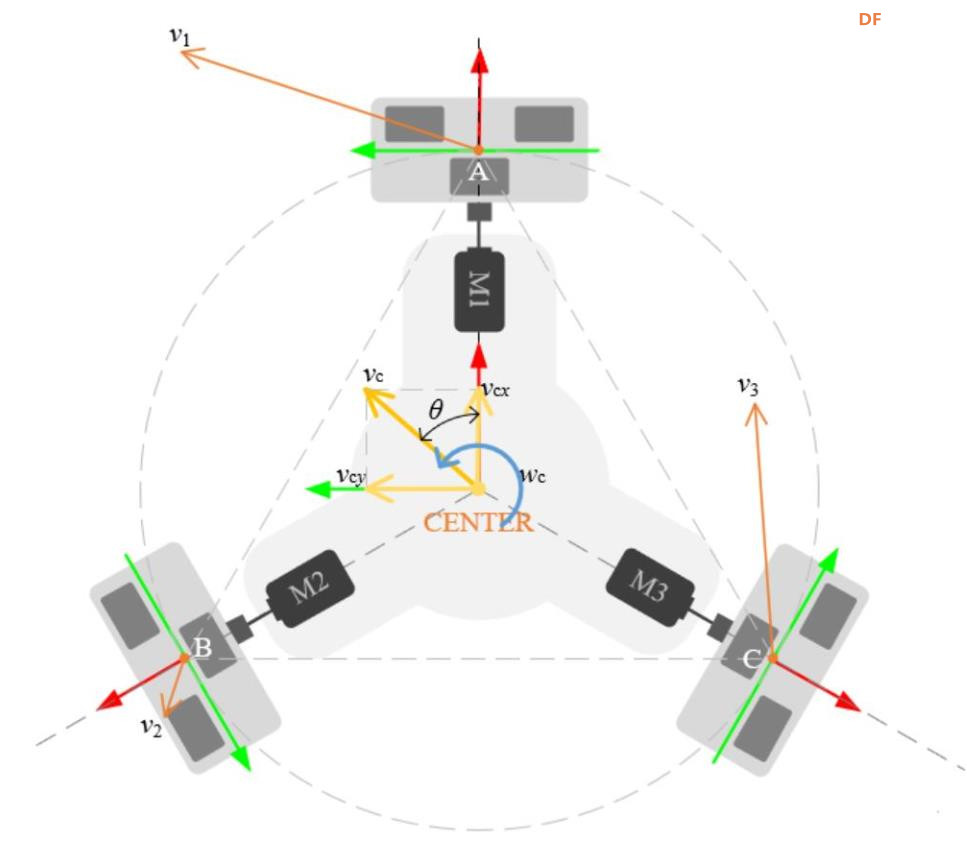

知识点:三驱福来轮(三轮全向轮)控制原理
一、福来轮(全向 Omni 轮)基础结构与力学特性
福来轮vs麦克纳姆轮对比
1. 轮子结构
福来轮由主驱动轮毂 + 一圈垂直于主轴的被动小滚轮组成:
电机驱动主轮毂旋转,沿轮毂切线方向输出主动推力;
外圈小滚轮与主轴 90° 垂直,可无阻力被动横向滑动;
单个轮子只能输出单方向主动力,垂直主轴方向完全自由滑动。
2. 和麦克纳姆轮核心区别
麦克纳姆轮:斜 45° 辊子,单轮可同时分解横向 + 纵向分力,最少 4 轮底盘;
福来全向轮:辊子垂直主轴,单轮只有单向主动推力,必须 3 轮呈 120° 三角布局,依靠矢量叠加实现全向移动。
二、三轮标准布局(核心硬件前提)
三个福来轮在圆形底盘上均匀正三角分布,两两夹角严格 120°,每个轮子主轴指向底盘几何中心:

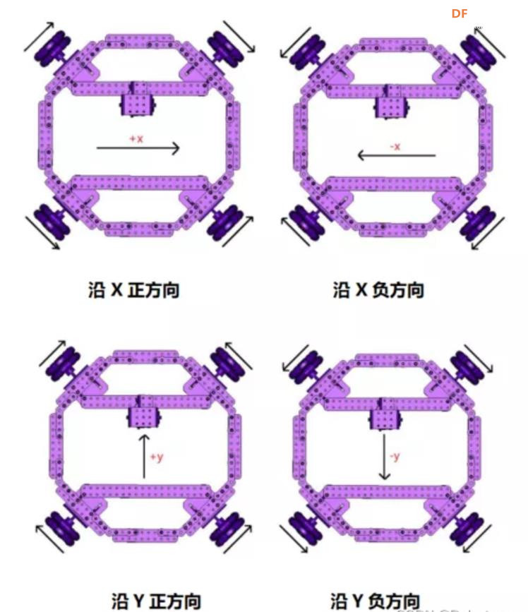

三轮120°布局坐标系
1 号轮(前轮):安装角 90°,主轴沿车身 Y 轴正方向;
2 号轮(左后):安装角 210°;
3 号轮(右后):安装角 330°;
每个轮子独立配 1 个直流减速电机 + 驱动芯片,三路 PWM 独立调速、正反转控制。
关键:三个轮子缺一不可,两轮福来轮无法实现全向平移 / 原地自转。
三、底层力学运动原理(矢量叠加核心)
单个福来轮仅能沿自身主轴方向产生推力,垂直主轴方向可自由滑动,无阻力;
三个轮子的推力矢量在 XY 平面叠加,合成车身X 横向、Y 纵向平移速度 + 绕中心旋转角速度;
通过修改三个电机的转速大小、旋转方向(正负速度),改变三个推力矢量,就能合成平面内任意运动:直行、横移、斜走、原地零半径旋转。
运动学速度换算公式(主控代码核心计算)
设车身目标运动:
Vx:车身左右横向速度(右为正)
Vy:车身前后纵向速度(前为正)
ω:车身原地旋转角速度(顺时针为正)
R:底盘中心到任意轮子的距离
三个轮子目标线速度:
plaintext
V1 = Vy + R·ω
V2 = -0.5·Vy - 0.866·Vx + R·ω
V3 = -0.5·Vy + 0.866·Vx + R·ω
计算结果正负号 = 电机转向;数值绝对值 = PWM 调速占空比;
主控收到前进 / 横移 / 转圈指令后,先算出 Vx、Vy、ω,再代入公式算出三路电机转速输出。

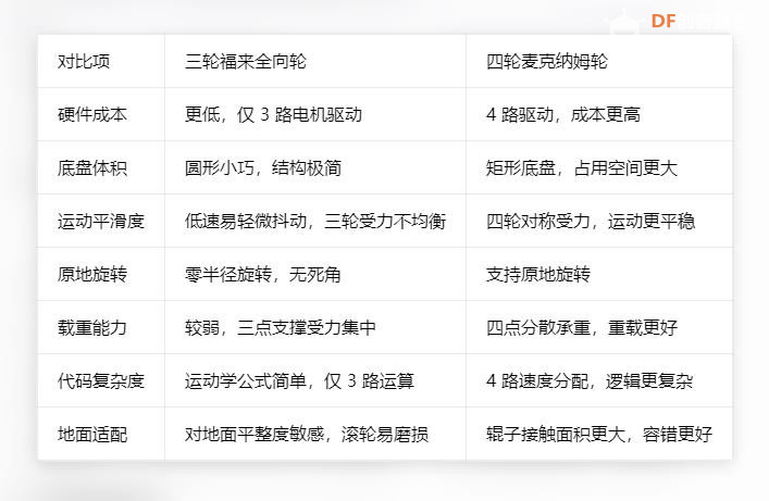

六、三轮福来轮 vs 四轮麦克纳姆轮优缺点对比
【花雕动手做】K10简版蓝牙掌控板陀螺仪三驱全向轮小车图5

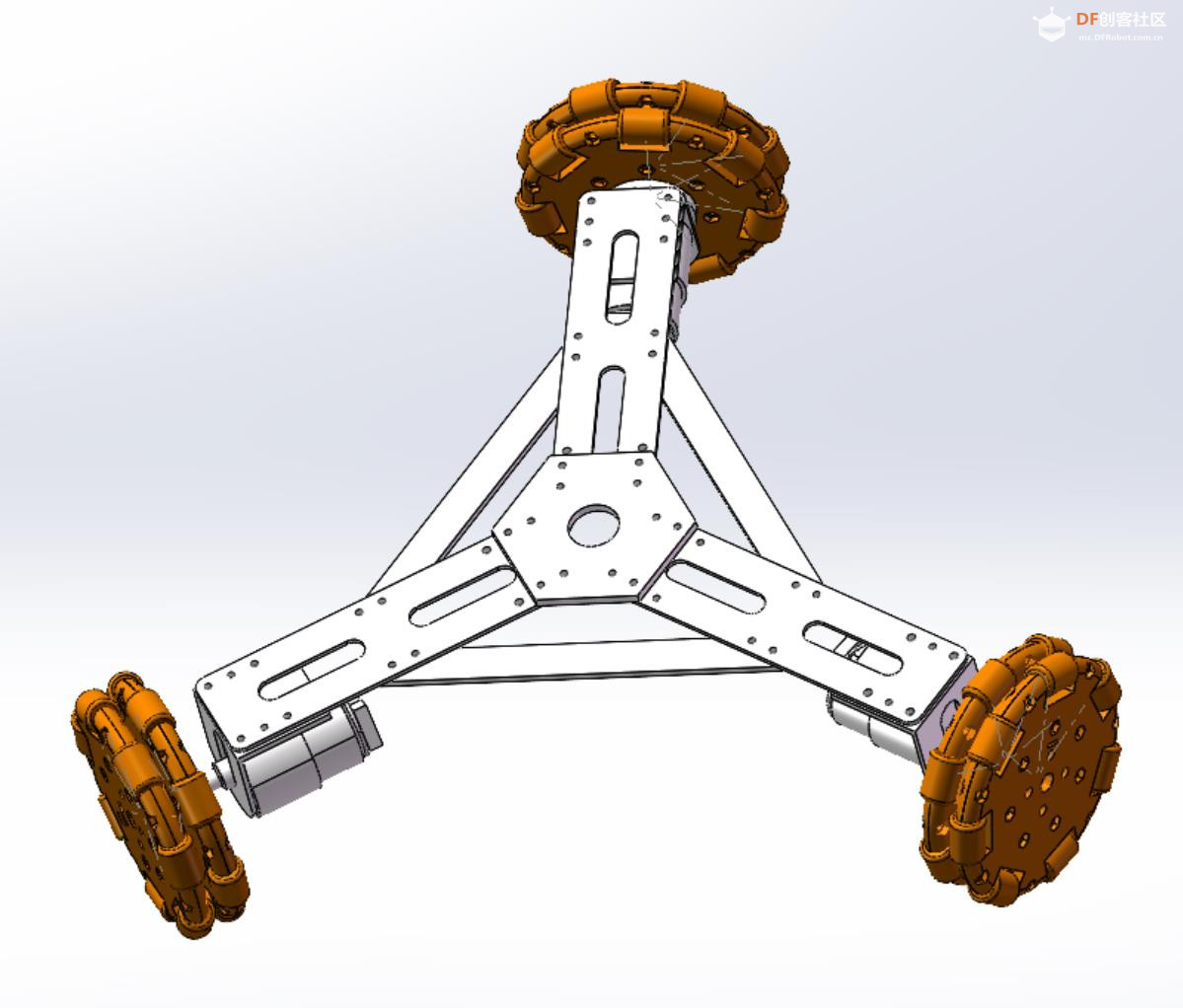

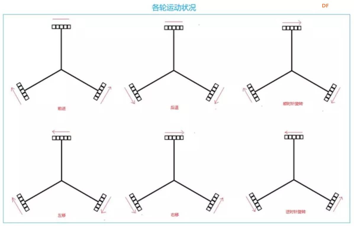

八、三轮驱动与四轮驱动全向福来轮配置图

# 掌控板 2.4G 射频遥控发送端 代码解读
一、头文件
  1. #include <MPython.h>
  2. #include <DFRobot_ESP32_Radio.h>
1. `MPython.h`:掌控板官方底层库,驱动屏幕、六轴加速度传感器、实体按键、RGB 灯带;
2. `DFRobot_ESP32_Radio.h`:DFRobot 私有 2.4G 射频通信库,实现 ESP32 设备之间点对点无线收发文本指令,**不依赖 WiFi、路由器**。
二、函数前置声明
  1. void onButtonAPressed();
  2. void onButtonBPressed();
C++ 语法规则:回调函数定义写在`loop`之后,必须提前声明,通知编译器函数原型。
- `onButtonAPressed()`:A 按键按下触发;
- `onButtonBPressed()`:B 按键按下触发。
三、全局对象
  1. DFRobot_ESP32Radio Radio;
无线射频通信实例,负责发送字符串指令。
四、setup () 上电初始化(仅运行一次)
  1. void setup() {
  2.         mPython.begin();
  3.         buttonA.setPressedCallback(onButtonAPressed);
  4.         buttonB.setPressedCallback(onButtonBPressed);
  5.         Radio.turnOn();
  6.         Radio.setGroup(13);
  7.         rgb.brightness(round(8));
  8.         display.setCursorLine(1);
  9.         display.printLine("掌控板陀螺仪发送端");
  10.         display.setCursorLine(2);
  11.         display.printLine("前后左右四个方向");
  12.         display.setCursorLine(4);
  13.         display.printLine("三驱动全向轮小车");
  14. }
逐行解析:
1. `mPython.begin()`:启动掌控板全部硬件驱动;
2. `setPressedCallback()`:给 A、B 按键绑定按下事件,采用**异步回调**,无需在 loop 循环扫描按键;
3. `Radio.turnOn()`:开启 2.4G 射频模块;
4. `Radio.setGroup(13)` 设置通信分组
> 核心约束:小车接收端射频分组必须同样设置 13,分组不一致无法收到任何信号;
5. `rgb.brightness(8)` 设置灯带全局亮度(0~255);
6. `display.setCursorLine(行号)`:定位光标,打印标题与操作提示文字。
五、loop () 主循环
  1. void loop() {
  2.         if ((accelerometer.isGesture(accelerometer.TiltForward))) {
  3.                 Radio.send("qian");
  4.                 rgb.write(1, 0x00FF00);
  5.                 display.setCursorLine(3);
  6.                 display.printLine("前进");
  7.         }
  8.         if ((accelerometer.isGesture(accelerometer.TiltBack))) {
  9.                 Radio.send("hou");
  10.                 rgb.write(1, 0xFF0000);
  11.                 display.setCursorLine(3);
  12.                 display.printLine("后退");
  13.         }
  14.         if ((accelerometer.isGesture(accelerometer.TiltLeft))) {
  15.                 Radio.send("zuo");
  16.                 rgb.write(1, 0x0000FF);
  17.                 display.setCursorLine(3);
  18.                 display.printLine("左横走");
  19.         }
  20.         if ((accelerometer.isGesture(accelerometer.TiltRight))) {
  21.                 Radio.send("you");
  22.                 rgb.write(1, 0xFF9900);
  23.                 display.setCursorLine(3);
  24.                 display.printLine("右横走");
  25.         }
  26. }
1. `accelerometer.isGesture()`:循环轮询姿态;
2. **关键特性(和 UDP 姿态方案最大区别)**
只要持续保持倾斜姿态,loop 不断循环,就会**持续重复发送无线指令**;
适配需求:小车持续行进。
3. 每种姿态下发对应指令,同时点亮第 1 颗 RGB 灯,屏幕第 3 行刷新状态;
4. 代码**没有检测 “放平姿态”**:当你松开倾斜、板子回正后,不会自动发送停车指令`ting`,小车继续运行;想要停车必须手动按 B 键。
六、按键回调函数
  1. void onButtonAPressed() {
  2.         Radio.send("deng");
  3.         rgb.write(1, 0xFFFFFF);
  4.         display.setCursorLine(3);
  5.         display.printLine("开灯");
  6. }
  10.         display.setCursorLine(3);
  11.         display.printLine("停车");
  12. }
- A 键:发送指令`deng`,用于控制小车车载灯光;
- B 键:发送指令`ting`,强制小车停机;
- 按键属于边沿触发:按下一瞬间发送一次指令,不会持续发包。
# 指令映射总表

## 5. 适配车型
代码标注:三驱动全向轮小车;指令`qian/hou/zuo/you`可以直接给三轮全向轮或者四轮麦克纳姆轮小车共用,只需要接收端电机逻辑对应修改。

### 4. 收到指令 `zuo` 左横走(三轮全向轮特有运动)
  1. void onRadioReceive_3() {
  2.         motorbit.motorRun(M1, CW, 200);
  3.         motorbit.motorRun(M2, CW, 200);
  4.         motorbit.motorRun(M3, CW, 200);
  5.         k10.rgb->write(-1, 0x0000FF);
  6. }
三路电机全部同向旋转,产生横向推力,小车向左平移;RGB 蓝色。

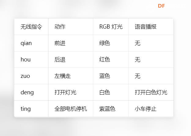

# 指令完整对照表
Mind+图形编程

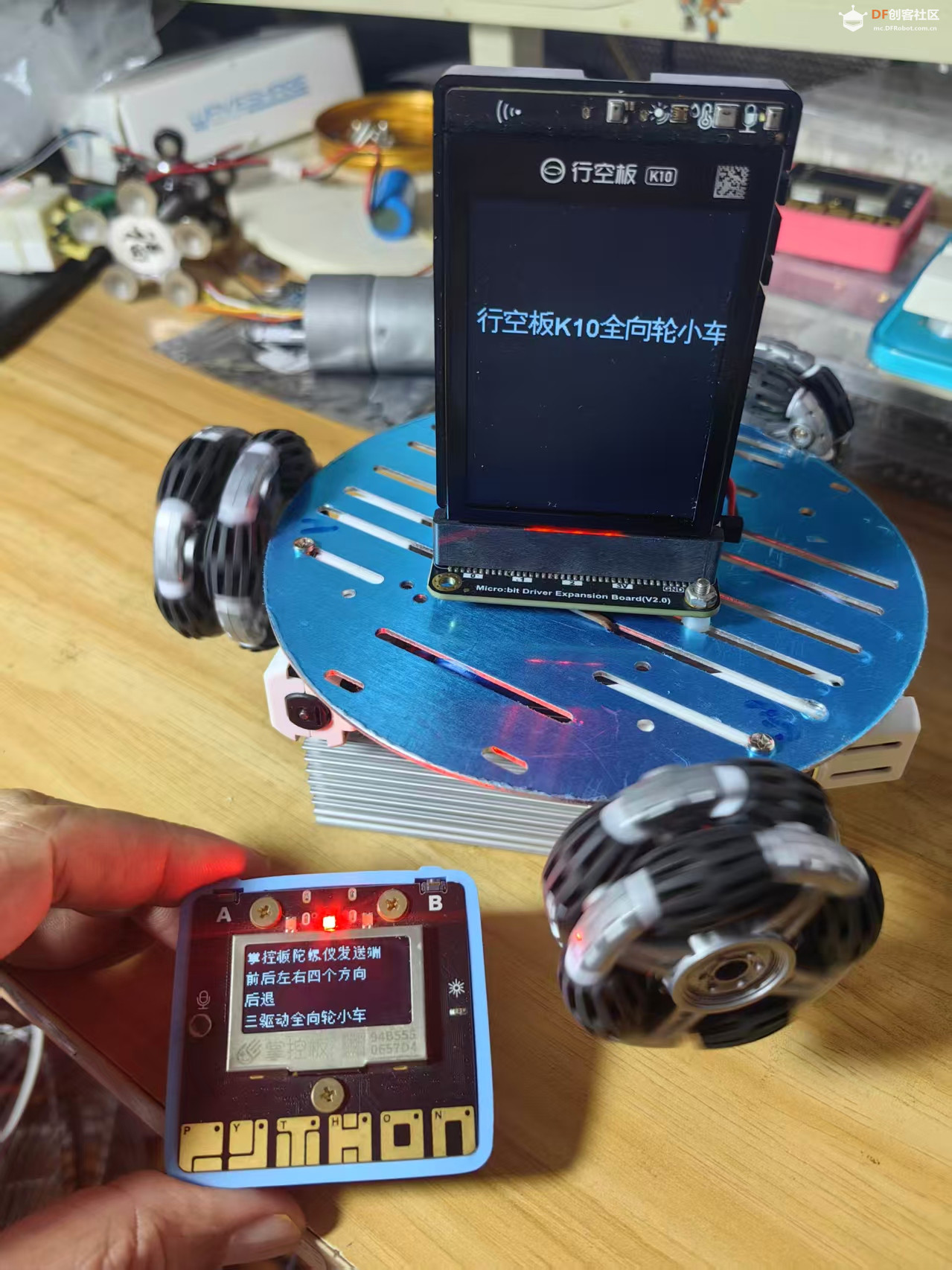

发表于 2026-7-24 17:37:37
实验场景图与视频记录
