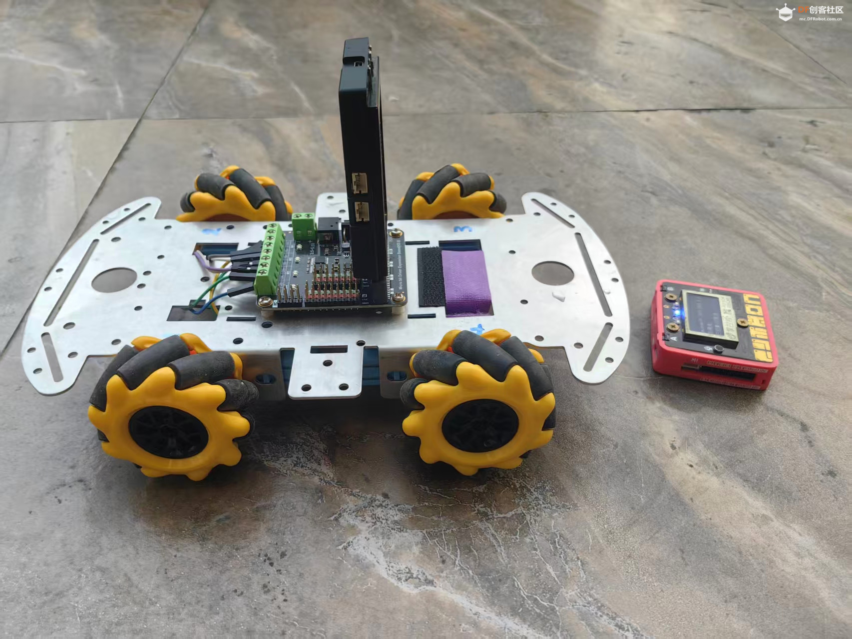

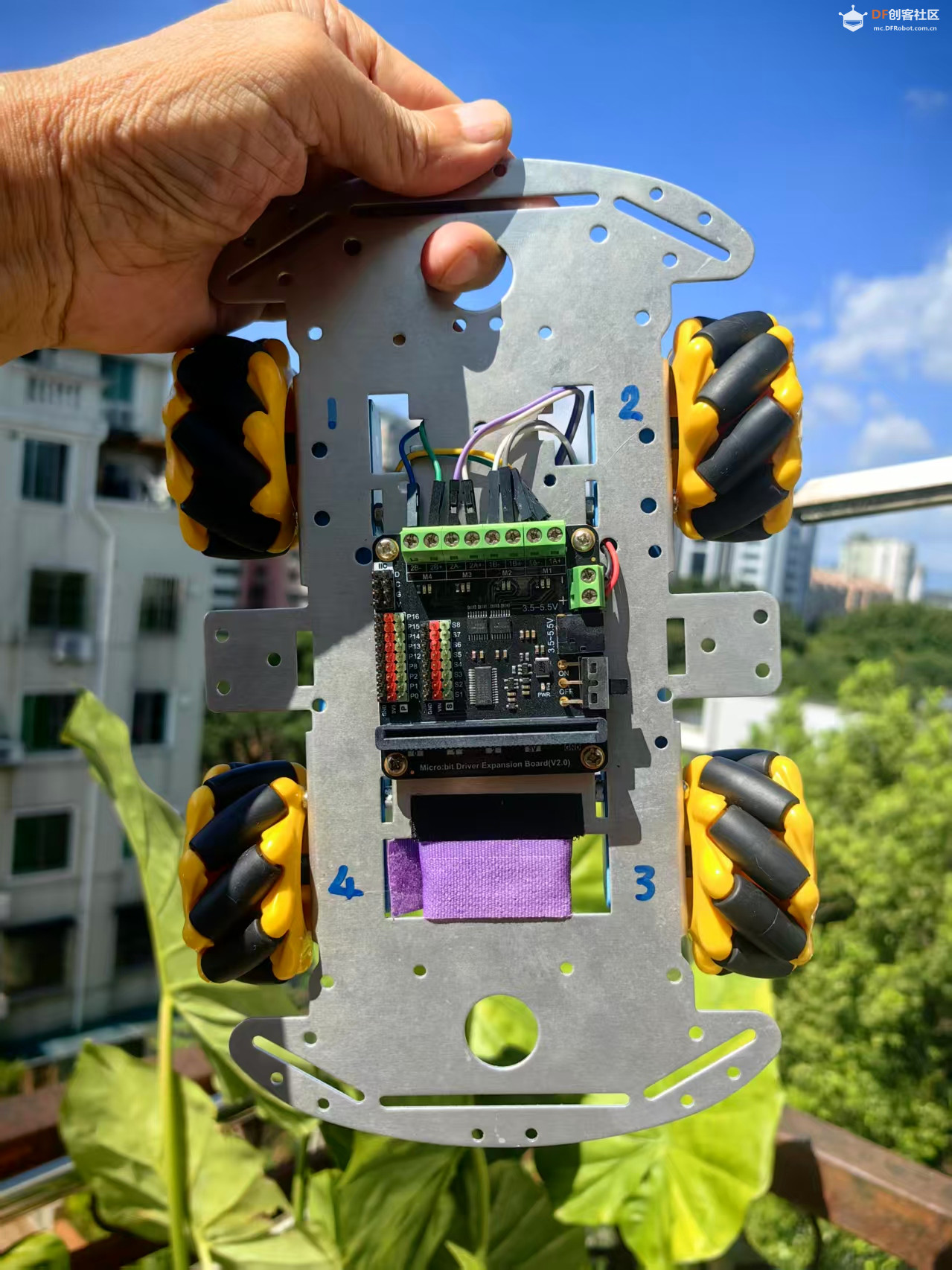

【花雕动手做】K10 UDP双向通信陀螺仪姿态控制麦轮小车

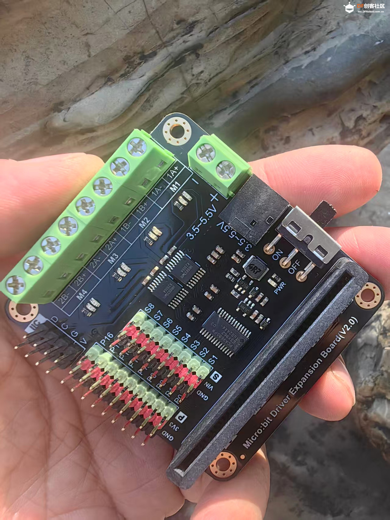

实验扩展板与麦轮小车
【花雕动手做】K10 UDP 双向通信陀螺仪姿态控制麦轮小车图2
【花雕动手做】K10 UDP 双向通信陀螺仪姿态控制麦轮小车图1
发表于 2026-7-21 19:55:22

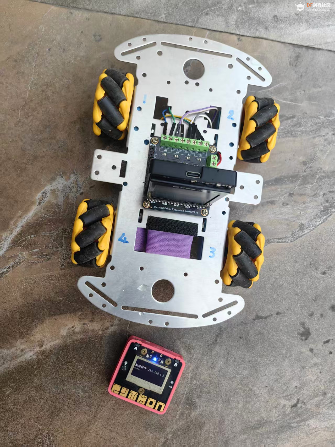

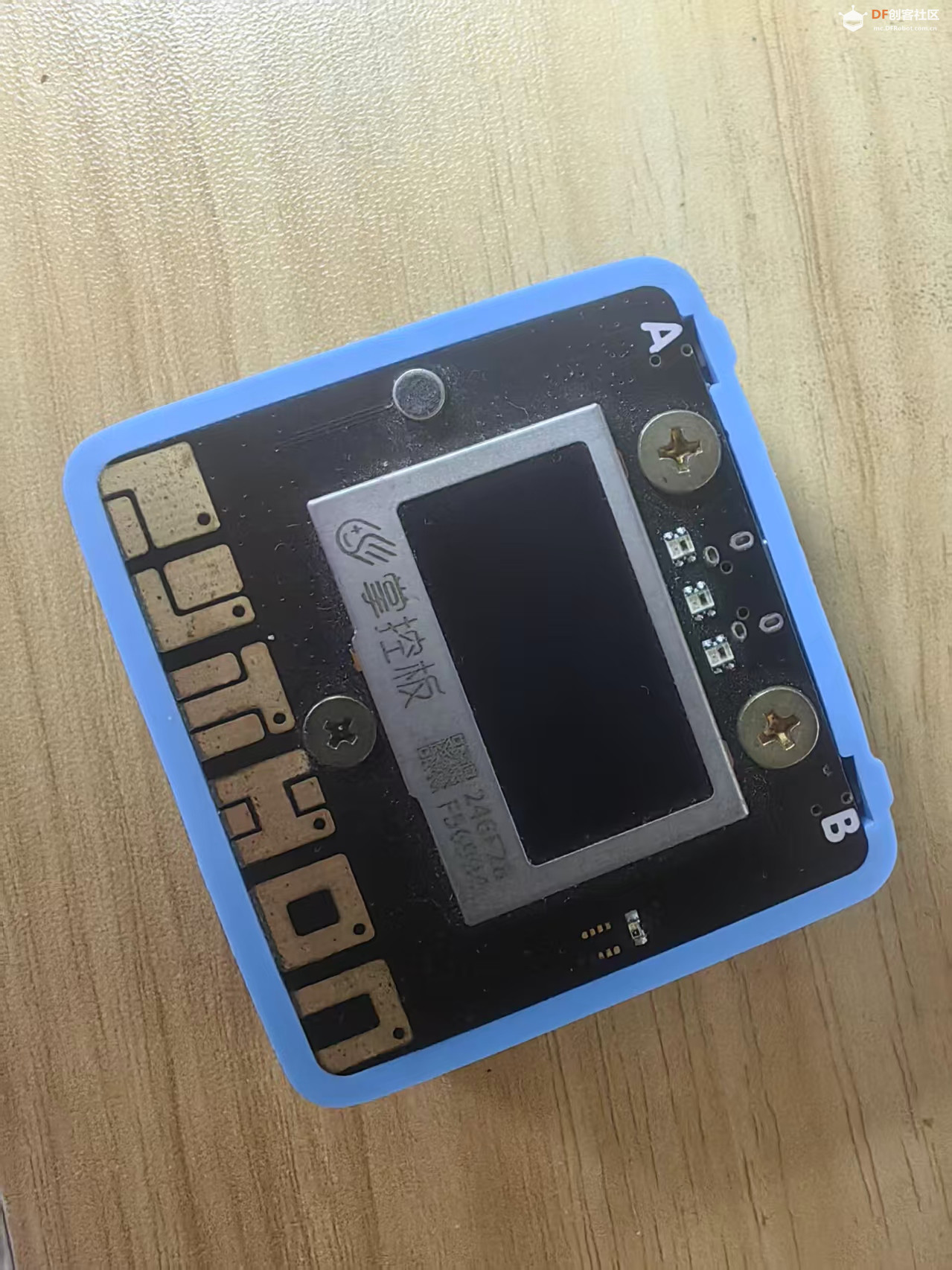

遥控发射端掌控宝(带锂电池)
掌控板是国内专为**中小学 Python 创客教育**设计的开源微型开发板,搭载 ESP32 主控,自带 WiFi + 蓝牙,是一块 “掌上微型电脑”DFRobot。

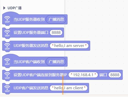

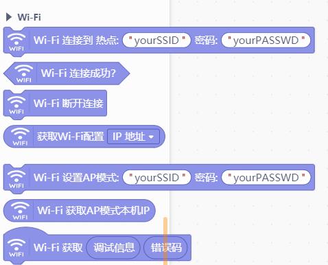

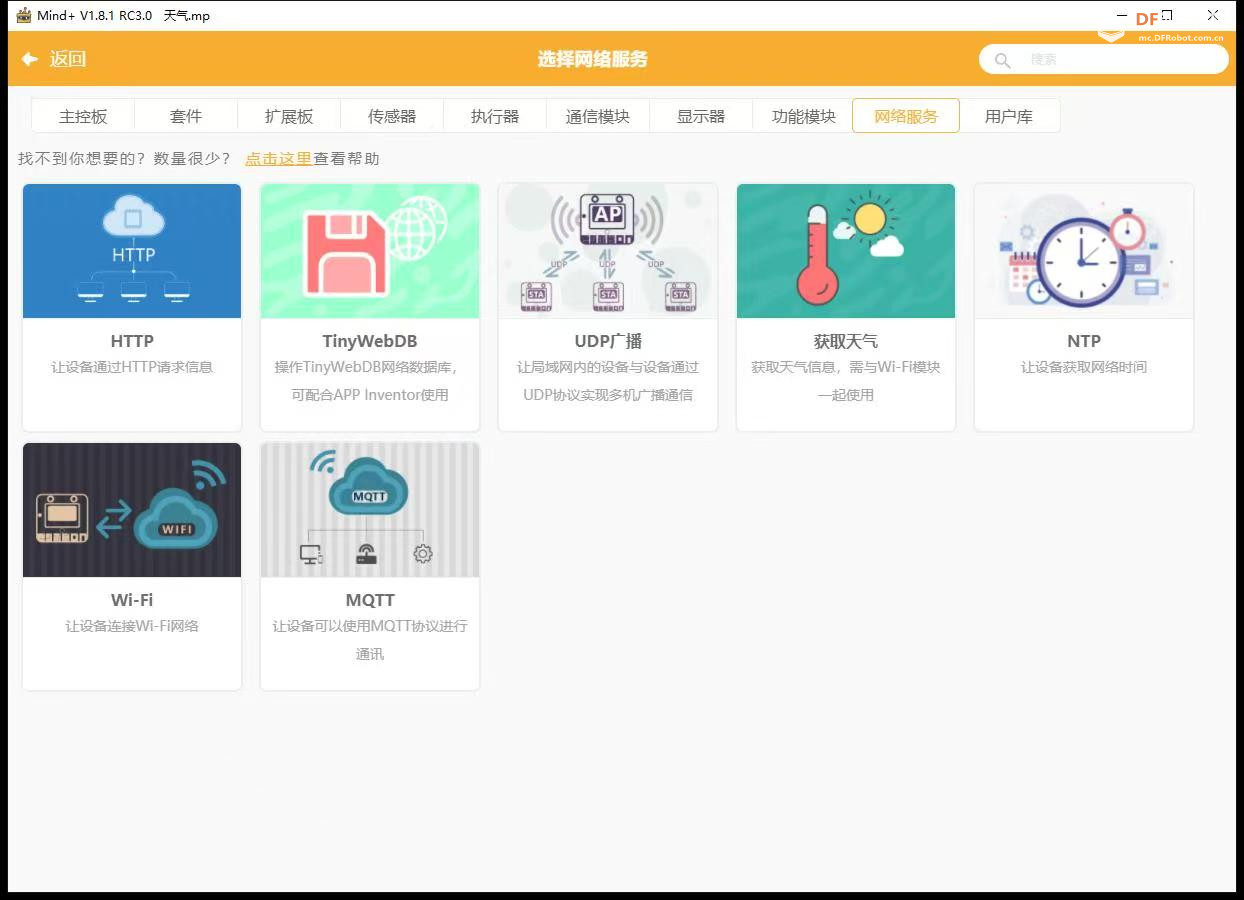

行空板K10的网络服务模块,都在这里

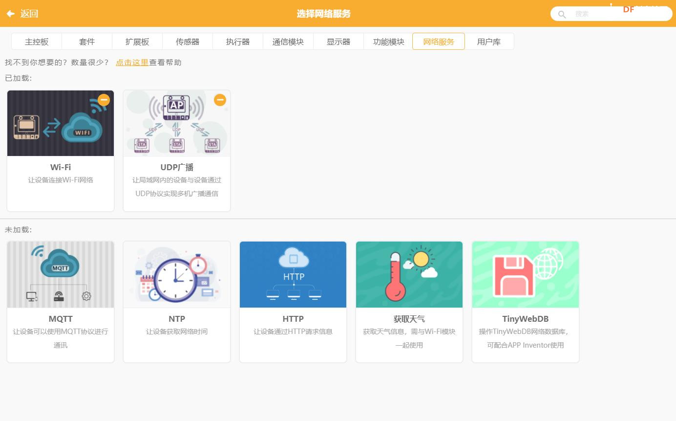

添加WIFI和UDP广播模块
相关积木
【花雕动手做】K10 UDP 双向通信陀螺仪姿态控制麦轮小车图4
【花雕动手做】K10 UDP 双向通信陀螺仪姿态控制麦轮小车图3

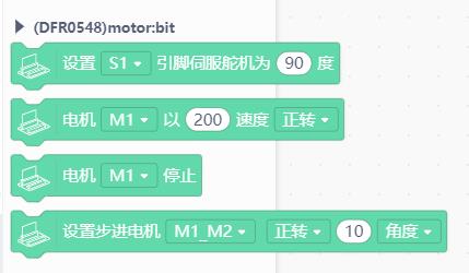

板载传感器与小车扩展板相关积木

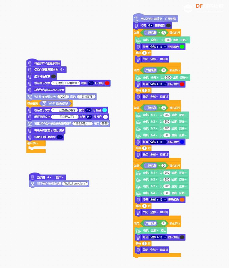

发表于 2026-7-21 20:03:48

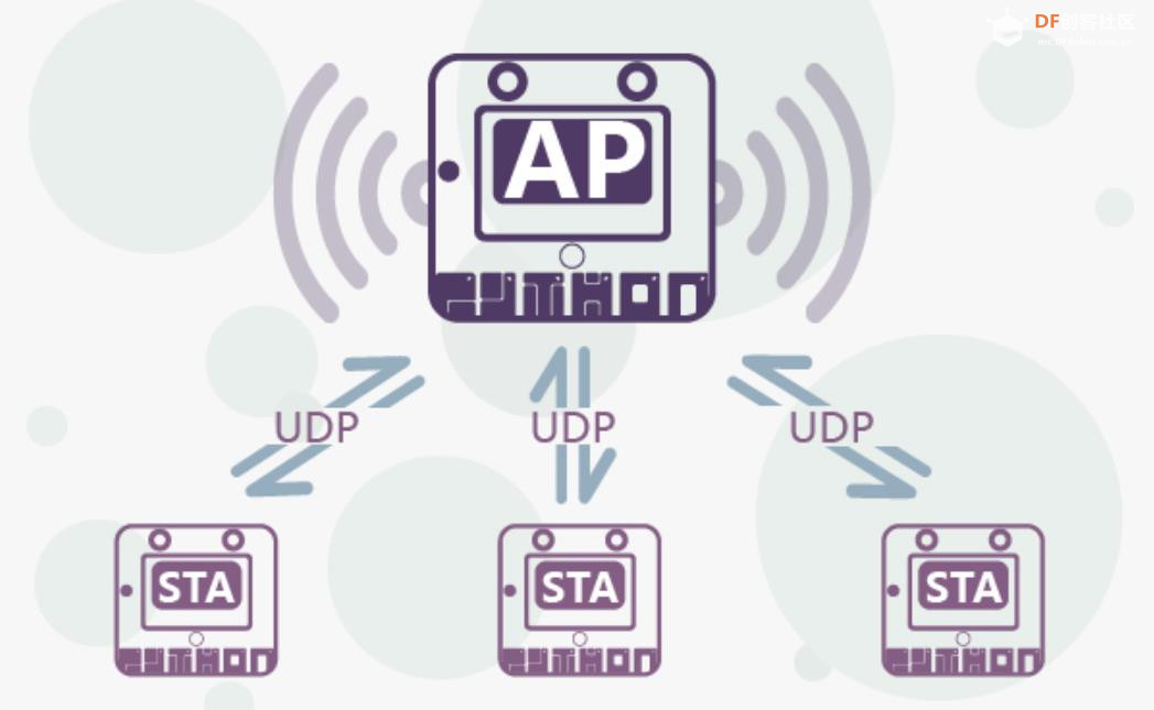

知识点:行空板 K10 WiFi 局域网 UDP 广播
一、UDP 基础概念
UDP 全称用户数据报协议,属于 TCP/IP 网络协议,是无连接、广播式、尽力传输的通信方式。
放到行空板场景:所有设备连同一个 WiFi 路由器,组成局域网,依靠 IP + 端口收发数据;支持一台发送、全网所有设备同时接收,也就是 UDP 广播。

三、相关图形积木功能解析
1. 基础服务端积木
设置 UDP 服务器端口 8888
本机开启 UDP 监听服务,占用 8888 端口,持续等候局域网内所有广播数据包。一块板子可同时做服务端 + 客户端。
当 UDP 服务器收到 广播消息
事件回调块:一旦局域网内有设备发出广播数据,立刻触发内部执行逻辑(点灯、屏幕打印、动作指令)。
UDP 服务器发送消息 "xxx"
向外发送全网广播包,当前 WiFi 局域网里所有开启 UDP 8888 端口的设备全部收到这条内容。
2. 基础客户端积木
设置 UDP 客户端连接到服务器 IP 192.168.4.1 端口 8888
客户端绑定目标服务端的内网 IP 与端口,建立通信目标;广播场景下 IP 可填局域网广播地址,实现一对多群发。
UDP 客户端发送消息 "xxx"
两种用法:①定向发给上面填写的单个服务器 IP;②发送全网广播,所有同端口设备接收。
当 UDP 客户端收到 广播消息
客户端独立监听广播数据包,收到数据后执行内部程序逻辑。

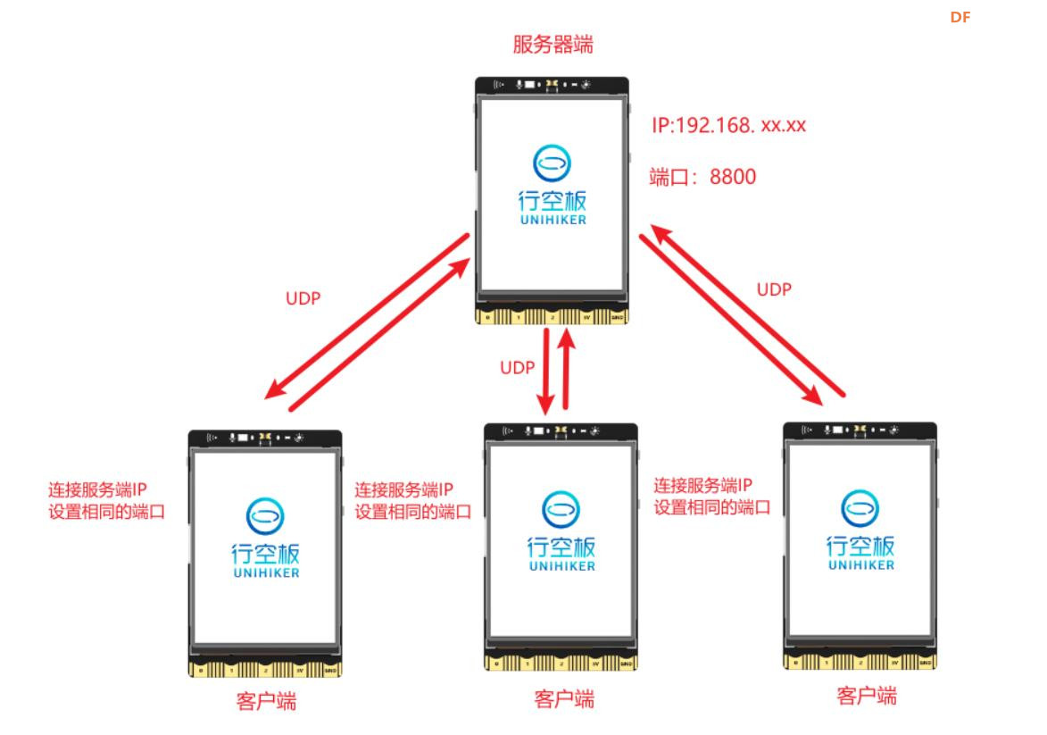

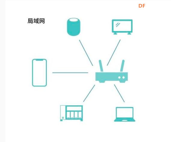

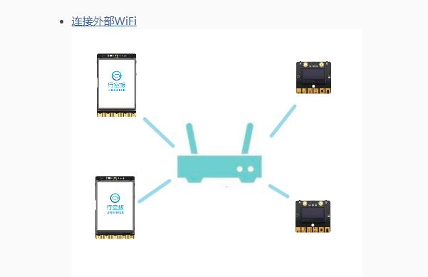

局域网(Local Area Network,简称LAN)是一种在相对较小的地理范围(如一个办公室、一栋楼或者一个校园)内连接计算机和其他设备的计算机网络系统。局域网的特点是覆盖范围小、传输速度快、没有长距离通信费用。
在局域网中,用户可以共享硬件(如打印机)、软件和数据。局域网中的设备可以通过有线(如以太网)或无线(如Wi-Fi)技术连接。局域网的主要用途包括共享资源、传输数据和通信。

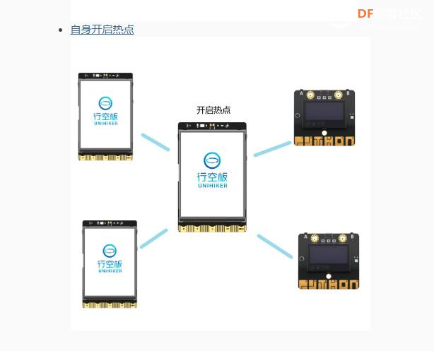

以行空板为例进行组网。

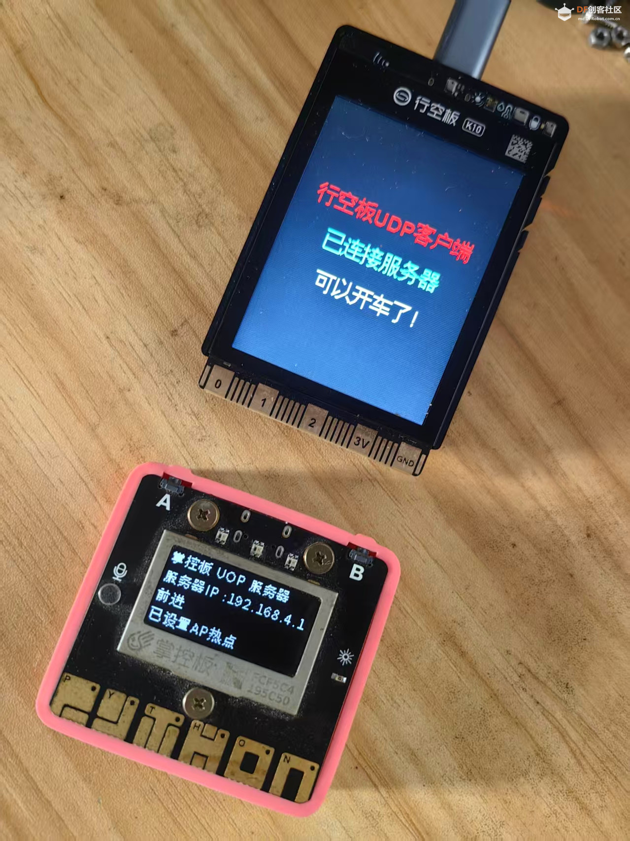

发表于 2026-7-23 17:08:04

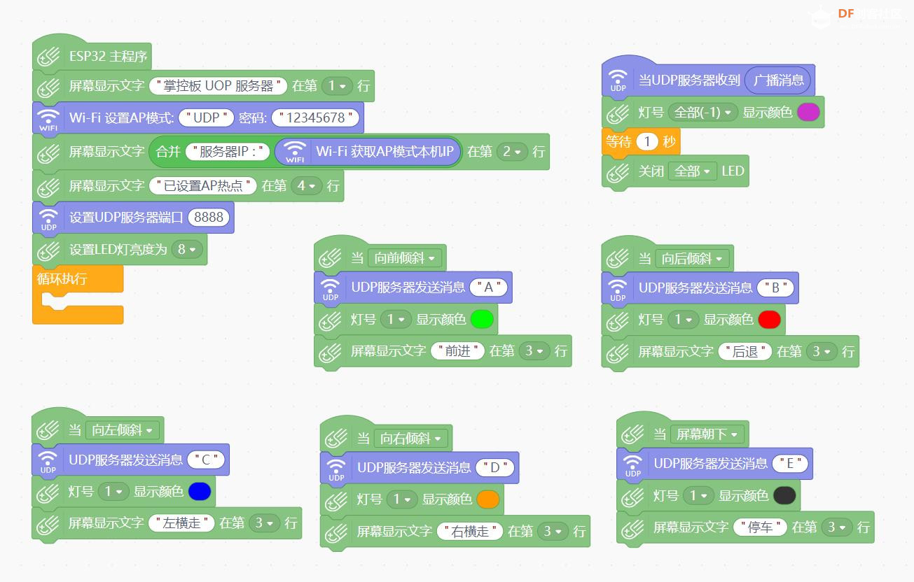

掌控板陀螺仪姿态服务器端
【花雕动手做】行空板 K10 系列实验之UDP双向通信掌控板陀螺仪姿态控制小车
  1. // 掌控板核心底层库,提供屏幕、加速度姿态传感器、RGB灯带硬件接口
  2. #include <MPython.h>
  3. // DFRobot物联网工具库,用于创建WiFi热点、读取热点IP地址
  4. #include <DFRobot_Iot.h>
  5. // UDP服务器通信库,实现UDP报文监听、消息发送与接收回调
  6. #include <DFRobot_UDPServer.h>
  7. // 提前声明全部回调函数,告诉编译器后续定义的事件函数
  8. void onUdpServerRecvMsg(String message); // UDP收到客户端消息触发
  9. void TiltForwardEvent();                // 板子向前倾斜触发
  10. void TiltBackEvent();                   // 板子向后倾斜触发
  11. void TiltLeftEvent();                   // 板子向左倾斜触发
  12. void TiltRightEvent();                  // 板子向右倾斜触发
  13. void ScreenDownEvent();                 // 屏幕朝下翻转触发
  14. // 创建全局网络对象
  15. DFRobot_Iot       myIot;        // WiFi热点管理对象
  16. DFRobot_UDPServer myserver;     // UDP服务器对象
  17. // 上电初始化函数,通电/复位仅执行一次
  18. void setup() {
  19.     // 掌控板硬件整体初始化(屏幕、传感器、RGB全部启动)
  20.         mPython.begin();
  21.     // 绑定UDP接收回调:收到客户端UDP消息自动执行onUdpServerRecvMsg
  22.         myserver.setCallback(onUdpServerRecvMsg);
  23.     // 绑定加速度传感器姿态手势事件(事件回调,无需loop轮询)
  24.         accelerometer.onGesture(accelerometer.TiltForward, TiltForwardEvent);
  25.         accelerometer.onGesture(accelerometer.TiltBack, TiltBackEvent);
  26.         accelerometer.onGesture(accelerometer.TiltLeft, TiltLeftEvent);
  27.         accelerometer.onGesture(accelerometer.TiltRight, TiltRightEvent);
  28.         accelerometer.onGesture(accelerometer.ScreenDown, ScreenDownEvent);
  29.     // 光标定位屏幕第1行,打印标题
  30.         display.setCursorLine(1);
  31.         display.printLine("掌控板 UOP 服务器"); // 注释:代码内文字应为UDP,属于书写笔误
  32.     // 开启SoftAP WiFi热点:热点名称UDP,连接密码12345678
  33.         myIot.setSoftAP("UDP", "12345678");
  34.     // 光标切换第2行,拼接并打印热点服务器IP(ESP32热点默认192.168.4.1)
  35.         display.setCursorLine(2);
  36.         display.printLine((String("服务器IP :") + String(myIot.getWiFiSoftIP())));
  37.     // 光标第4行,打印热点开启提示
  38.         display.setCursorLine(4);
  39.         display.printLine("已设置AP热点");
  40.     // 设置UDP服务器监听端口8888,客户端通信端口必须保持一致
  41.         myserver.setPort(8888);
  42.     // 设置RGB灯带全局亮度为8,范围0~255
  43.         rgb.brightness(round(8));
  44. }
  45. // 主循环
  46. void loop() {
  47.     // 所有功能依靠各类事件异步回调执行,无需轮询,循环留空
  48. }
  49. // =====================事件回调函数=====================
  50. // UDP服务器收到客户端发来消息时触发
  51. void onUdpServerRecvMsg(String message) {

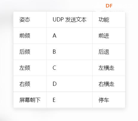

  52.     // 全部RGB灯亮粉紫色,作为收到网络数据提示
  53.         rgb.write(-1, 0xCC33CC);
  54.         delay(1000);       // 灯光保持1秒
  55.         rgb.write(-1, 0x000000); // 全部灯光熄灭
  56. }
  57. // 掌控板向前倾斜触发
  58. void TiltForwardEvent() {

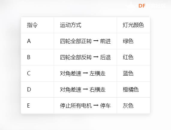

  59.         myserver.sendUdpMsg("A");        // UDP向外发送指令"A"(前进指令)
  60.         rgb.write(1, 0x00FF00);          // 第1颗RGB灯设为绿色
  61.         display.setCursorLine(3);
  62.         display.printLine("前进");        // 屏幕第3行刷新状态文字
  63. }
  64. // 掌控板向后倾斜触发
  65. void TiltBackEvent() {
  66.         myserver.sendUdpMsg("B");        // 发送指令"B"(后退)
  67.         rgb.write(1, 0xFF0000);          // 第1颗RGB灯红色
  68.         display.setCursorLine(3);
  69.         display.printLine("后退");
  70. }
  71. // 掌控板向左倾斜触发
  72. void TiltLeftEvent() {
  73.         myserver.sendUdpMsg("C");        // 发送指令"C"(左横走)
  74.         rgb.write(1, 0x0000FF);          // 第1颗RGB灯蓝色
  75.         display.setCursorLine(3);
  76.         display.printLine("左横走");
  77. }
  78. // 掌控板向右倾斜触发
  79. void TiltRightEvent() {
  80.         myserver.sendUdpMsg("D");        // 发送指令"D"(右横走)
  81.         rgb.write(1, 0xFF9900);          // 第1颗RGB灯橙黄色
  82.         display.setCursorLine(3);
  83.         display.printLine("右横走");
  84. }
  85. // 掌控板屏幕朝下翻转触发
  86. void ScreenDownEvent() {
  87.         myserver.sendUdpMsg("E");        // 发送指令"E"(停车)
  88.         rgb.write(1, 0x333333);          // 第1颗RGB灯灰色
  89.         display.setCursorLine(3);
  90.         display.printLine("停车");
  91. }

指令映射表

发表于 2026-7-23 17:20:43
掌控板陀螺仪姿态服务器端
Mind+图形编程

指令动作对照表:

发表于 2026-7-23 17:56:09
行空板 K10 UDP 双向通信小车客户端
Mind+图形编程

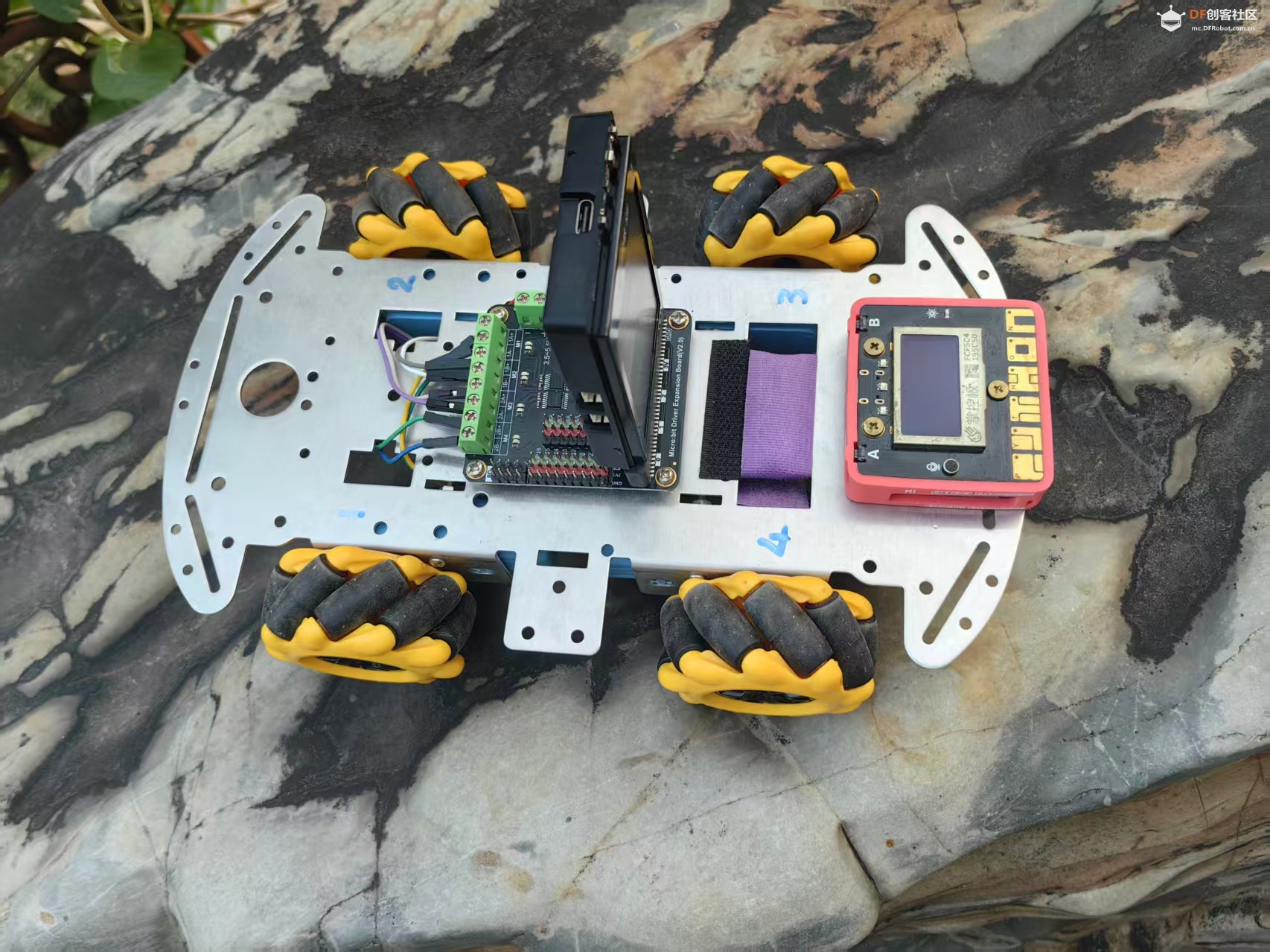

发表于 2026-7-23 21:03:30
实验场景图与视频记录
