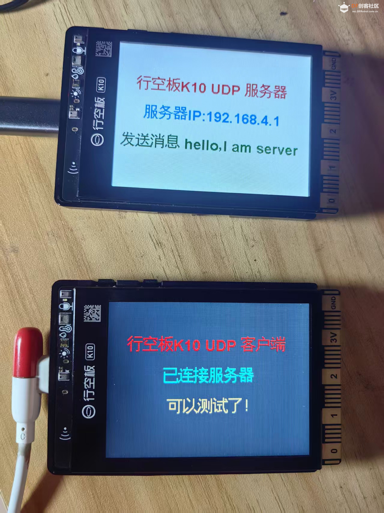

【花雕动手做】K10 UDP 双向通信 AB 键控制小车左右横移图2

【花雕动手做】K10 UDP 双向通信 AB 键控制小车左右横移图1

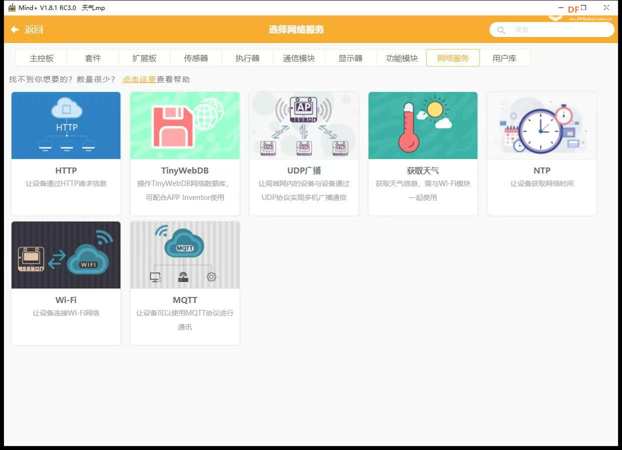

【花雕动手做】行空板K10掌控板陀螺仪UDP广播遥控小车
行空板K10的网络服务模块,都在这里

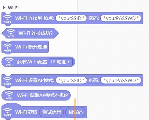

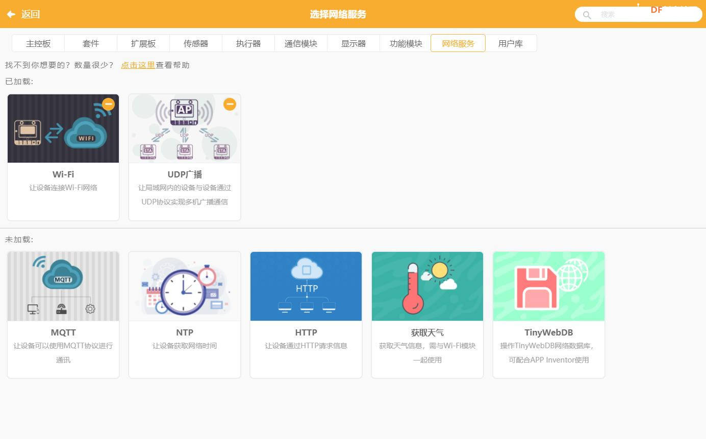

添加WIFI和UDP广播模块

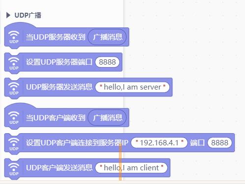

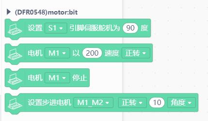

相关积木
【花雕动手做】K10 UDP 双向通信 AB 键控制小车左右横移图3
辅助:屏幕显示相关积木
【花雕动手做】K10 UDP 双向通信 AB 键控制小车左右横移图5
电机与LED控制模块
【花雕动手做】K10 UDP 双向通信 AB 键控制小车左右横移图4

1. 基础服务端积木
设置 UDP 服务器端口 8888
本机开启 UDP 监听服务,占用 8888 端口,持续等候局域网内所有广播数据包。一块板子可同时做服务端 + 客户端。
当 UDP 服务器收到 广播消息
事件回调块:一旦局域网内有设备发出广播数据,立刻触发内部执行逻辑(点灯、屏幕打印、动作指令)。
UDP 服务器发送消息 "xxx"
向外发送全网广播包,当前 WiFi 局域网里所有开启 UDP 8888 端口的设备全部收到这条内容。
2. 基础客户端积木
设置 UDP 客户端连接到服务器 IP 192.168.4.1 端口 8888
客户端绑定目标服务端的内网 IP 与端口,建立通信目标;广播场景下 IP 可填局域网广播地址,实现一对多群发。
UDP 客户端发送消息 "xxx"
两种用法:①定向发给上面填写的单个服务器 IP;②发送全网广播,所有同端口设备接收。
当 UDP 客户端收到 广播消息
客户端独立监听广播数据包,收到数据后执行内部程序逻辑。

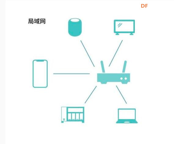

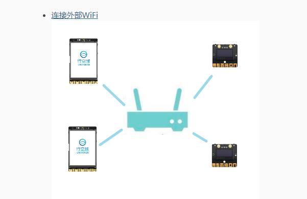

局域网(Local Area Network,简称LAN)是一种在相对较小的地理范围(如一个办公室、一栋楼或者一个校园)内连接计算机和其他设备的计算机网络系统。局域网的特点是覆盖范围小、传输速度快、没有长距离通信费用。
在局域网中,用户可以共享硬件(如打印机)、软件和数据。局域网中的设备可以通过有线(如以太网)或无线(如Wi-Fi)技术连接。局域网的主要用途包括共享资源、传输数据和通信。

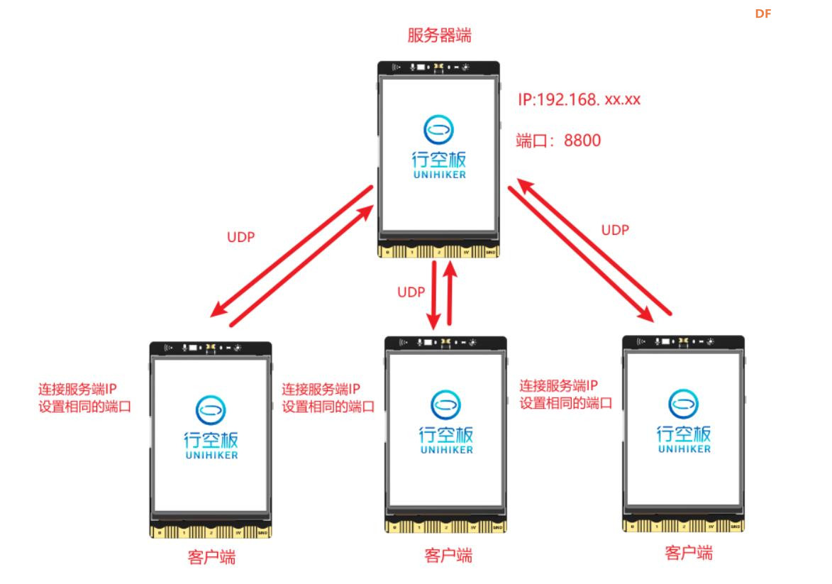

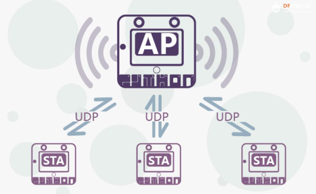

以行空板为例进行组网。

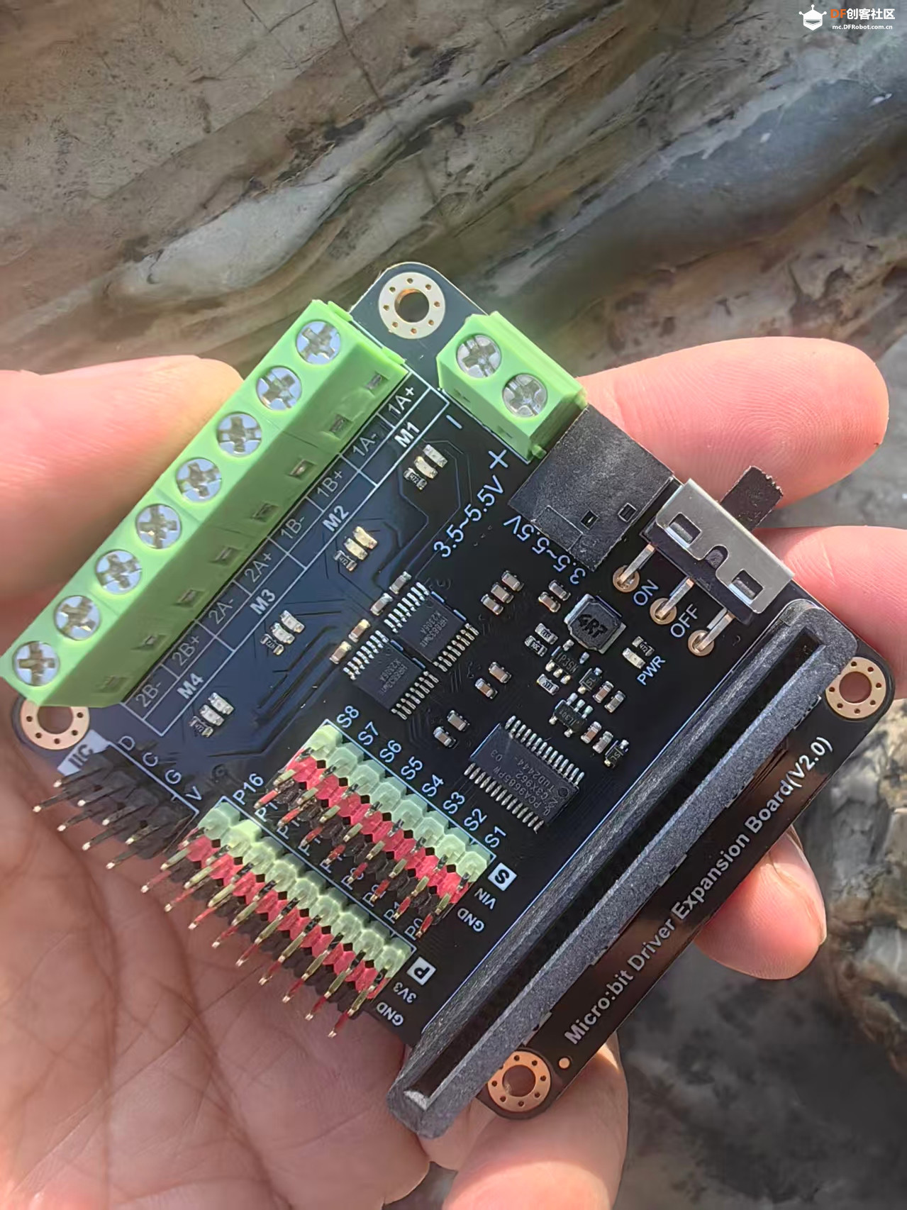

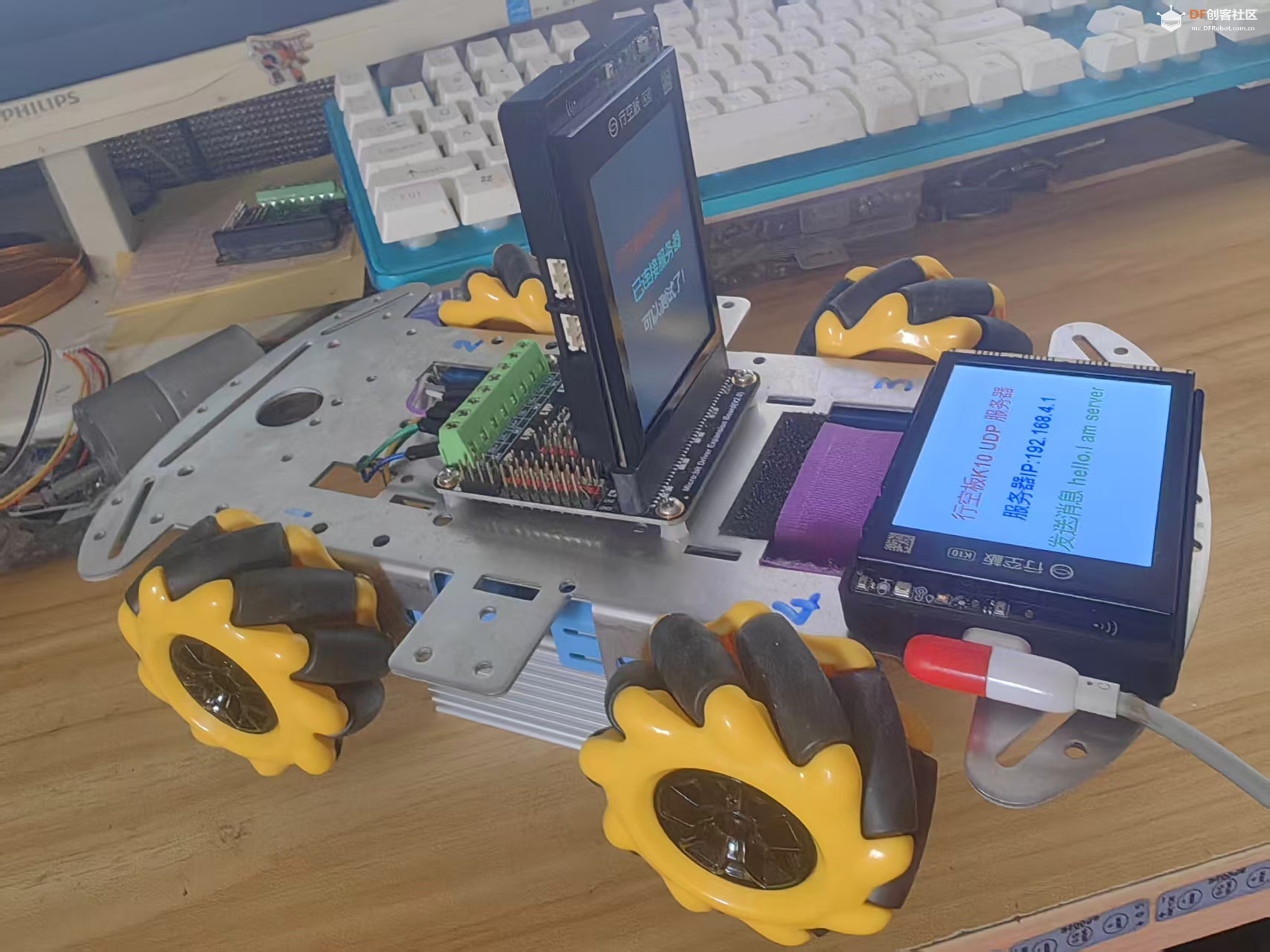

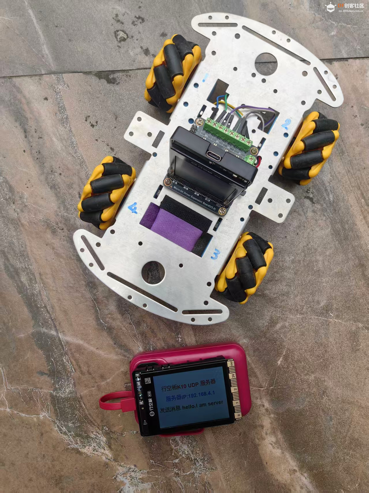

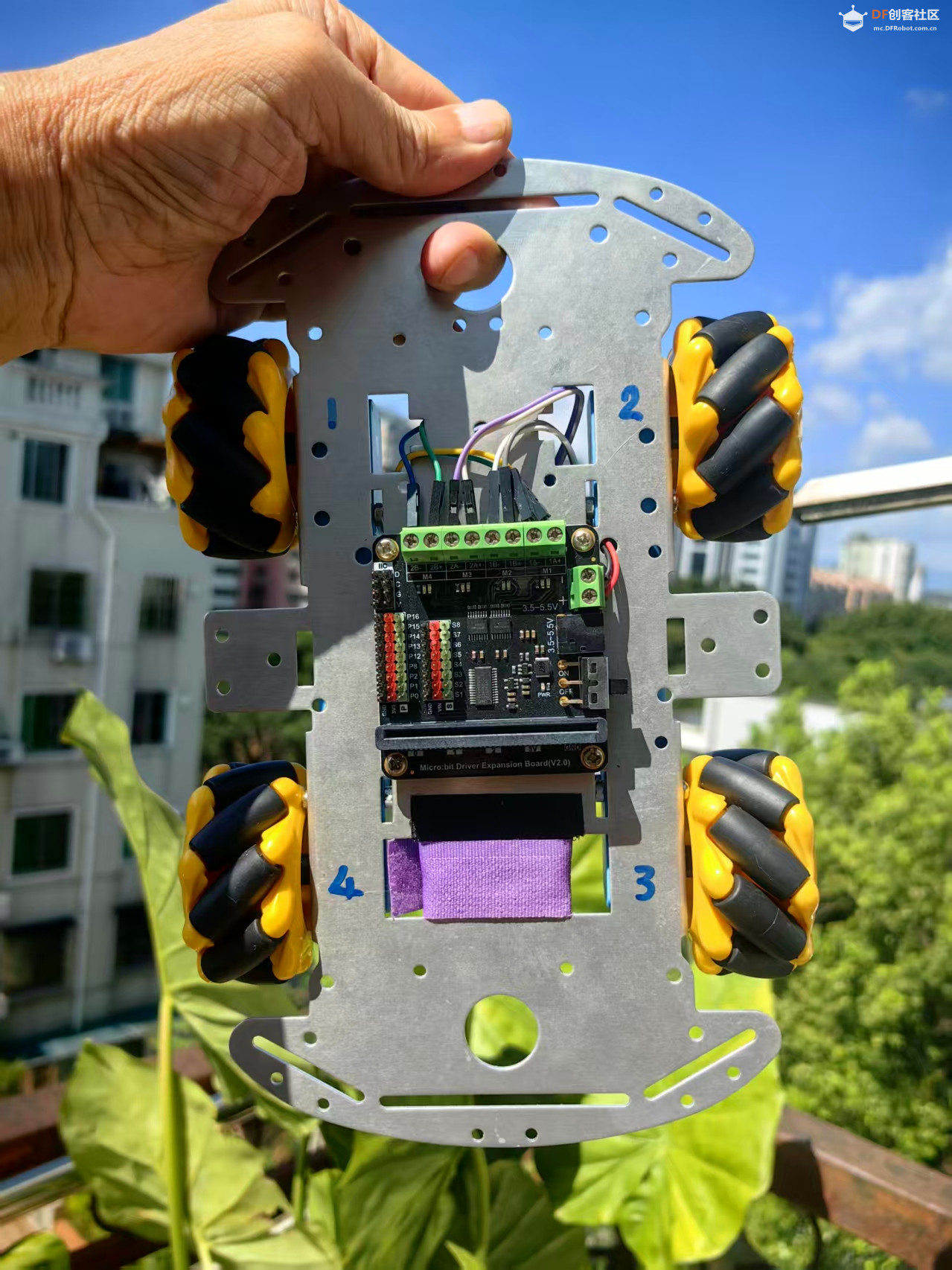

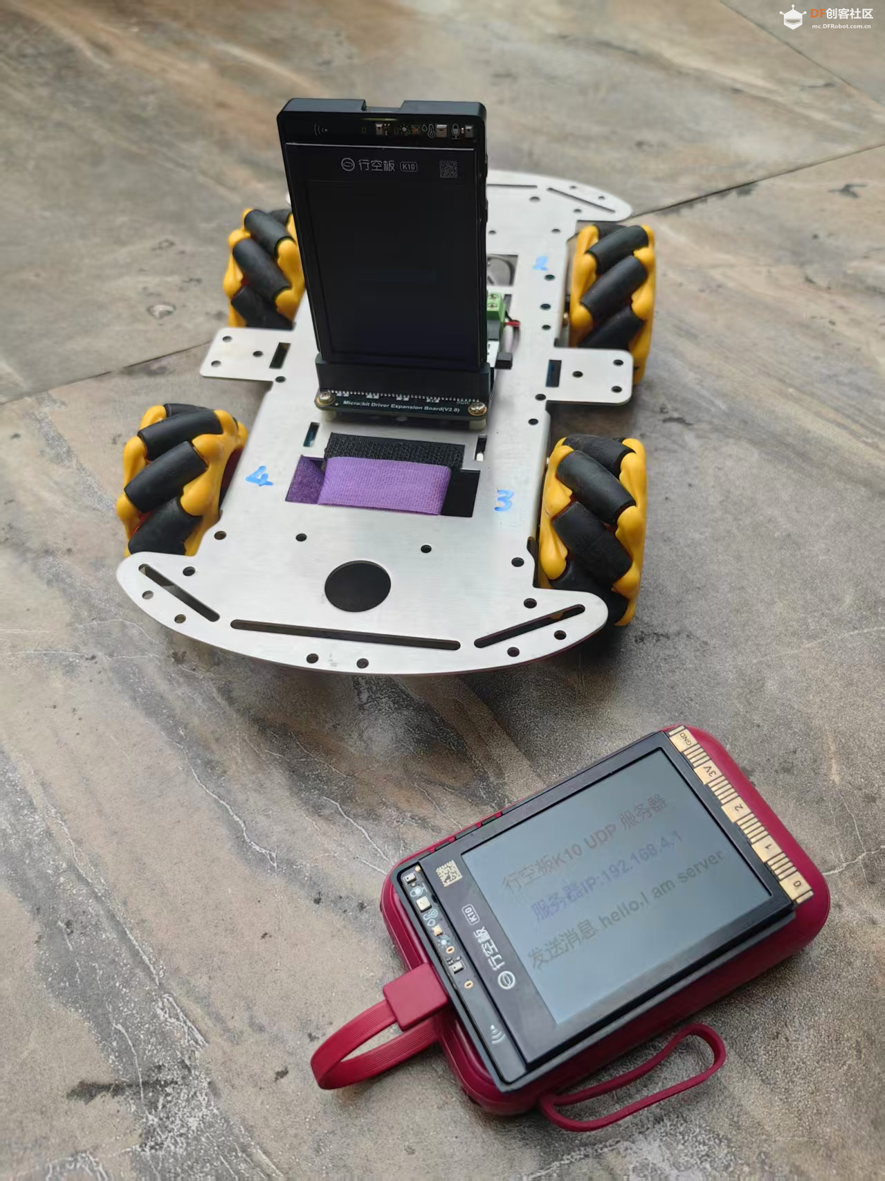

实验扩展板与麦轮小车

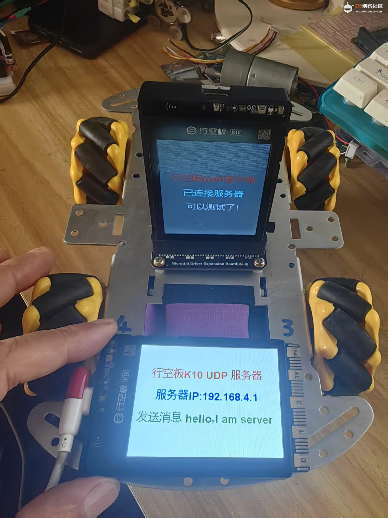

行空板 K10 作为**独立局域网 UDP 服务器**,无家用路由器也能实现设备直连通信:
1. 开机自动发射 WiFi 热点`K10`,端口固定 8888;
2. 屏幕显示服务器 IP 与操作提示;
3. 按键交互:A 键发左移指令`zuo`,B 键发右移指令`you`;
4. 网络反馈:收到任意 UDP 消息,第 1 颗红灯闪烁 1 秒提示;
5. 配套使用:搭配另一块 K10 UDP 陀螺仪客户端,WiFi 无线控制麦克纳姆轮小车左右横移。

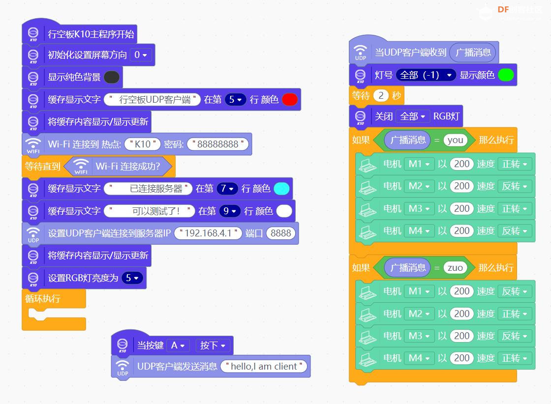

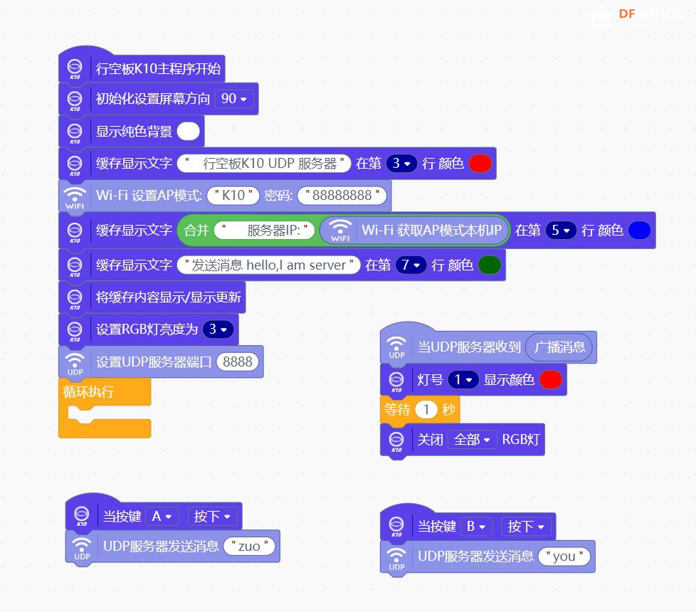

Mind+图形编程

2. `unihiker_k10.h`:行空板 K10 硬件底层库,操作屏幕画布、实体按键、RGB 灯带;
3. `Microbit_Motor.h`:四路电机驱动库,独立控制 M1/M2/M3/M4 四轮电机,适配麦克纳姆轮底盘;
4. `DFRobot_UDPClient.h`:UDP 客户端专用通信库,主动连接 UDP 服务器、收发字符串消息。

1. 收到任意 UDP 消息,全部 RGB 灯亮绿色 2 秒,作为网络数据接收提示,2 秒后熄灭所有灯;
2. 判断收到指令`you`:四轮对角差速,麦克纳姆轮整车向右横向平移;
   - M1 左前正转、M2 右前反转、M3 左后正转、M4 右后反转;速度 200;
3. 判断收到指令`zuo`:四轮反向对角差速,整车向左横向平移;
   - M1 左前反转、M2 右前正转、M3 左后反转、M4 右后正转。

1. 服务端 K10 先上电,开启 WiFi 热点`K10`,启动 UDP 8888 服务器;
2. 本小车客户端 K10 上电,自动连接热点,等待联网成功后连接 UDP 服务器;
3. 服务器按 A 发送`zuo`、按 B 发送`you`;
4. 小车客户端收到对应指令,直接控制四轮实现左 / 右横移;
5. 小车端按 A 按键,向服务器回发测试消息,双向互通。

【花雕动手做】K10 UDP双向通信AB键控制小车左右横移
Mind+图形编程
实验场景图与视频记录
发表于 2026-7-21 10:30:01
