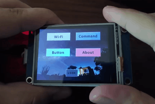

该项目仅展示了这种组合的潜力,以后可以添加更多功能,例如 WiFi 管理器、BT 扫描仪、RC 汽车控制器和 MQTT 数据监视器等。

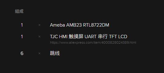

1、将固件下载到 HMI USART 显示器
从官方网站下载 HMI USART 编辑器 http://tjcfile.iicp.net:885/USARTHMI/USARTHMIsetup_1.63.1.exe
然后连接到您的 HMI 显示器,并将预编译的固件下载到其中
2、在 Arduino IDE 中为 AMB23 编译固件
将以下行添加到“Additional Board Manager URLs”中,
https://github.com/ambiot/ambd_a ... m_amebad_index.json
然后从板管理器安装 Ameba D package
打开随附的 arduino 代码上传到 AMB23

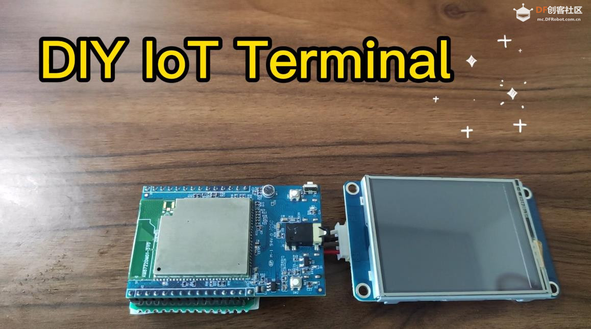

3、将 AMB23 连接到 HMI USART 显示器
按照 arduino 代码中的说明将它们连接起来
