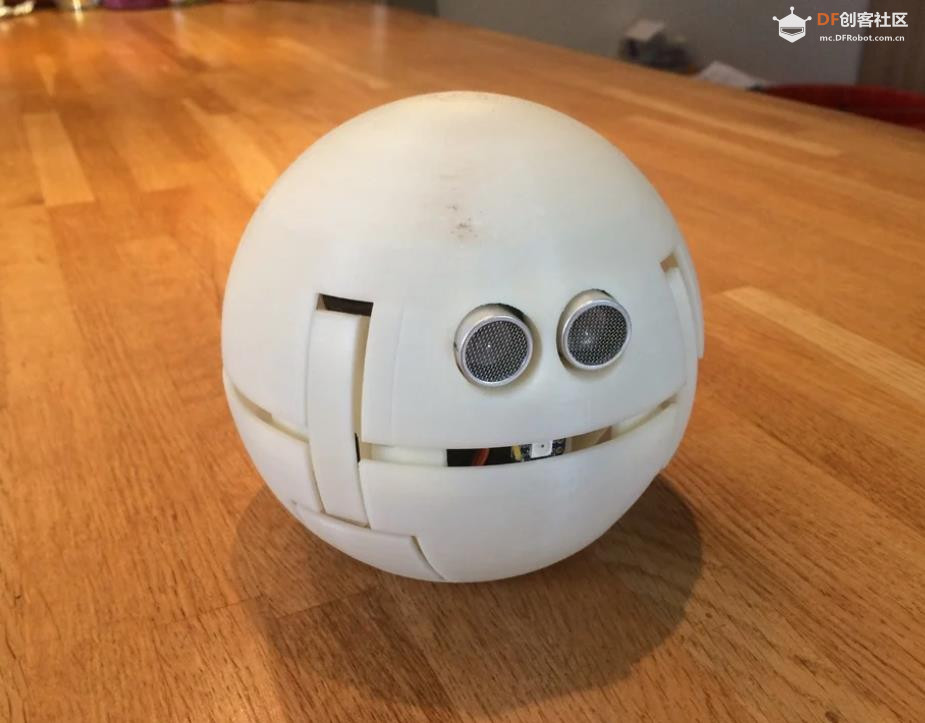

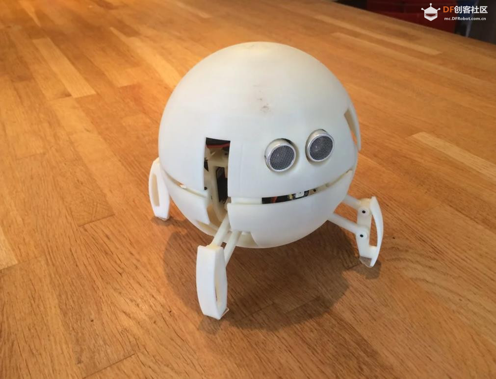

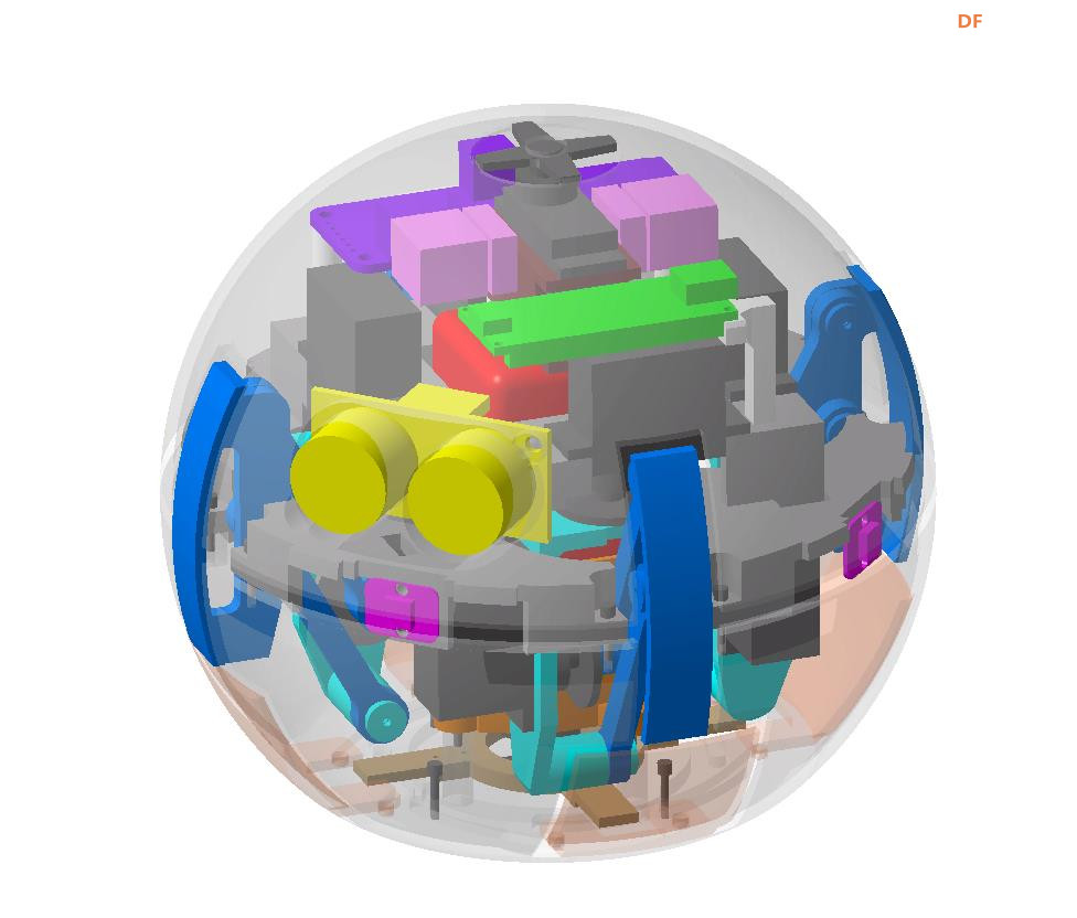

本 Instructable 描述了一个球形四足机器人。机器人的底座是一个四足平台,有两个腿关节,全部集成到一个球形框架中。在待机模式下,机器人看起来像一个球体,并将自己变成四足动物来移动。使用超声波传感器来避免运动过程中的碰撞。
重量 : 440 克
尺寸 : Ø 130 毫米 / 5.12 英寸
运行时间(电池寿命) : 15 分钟
编程语言 : Arduino C/C++

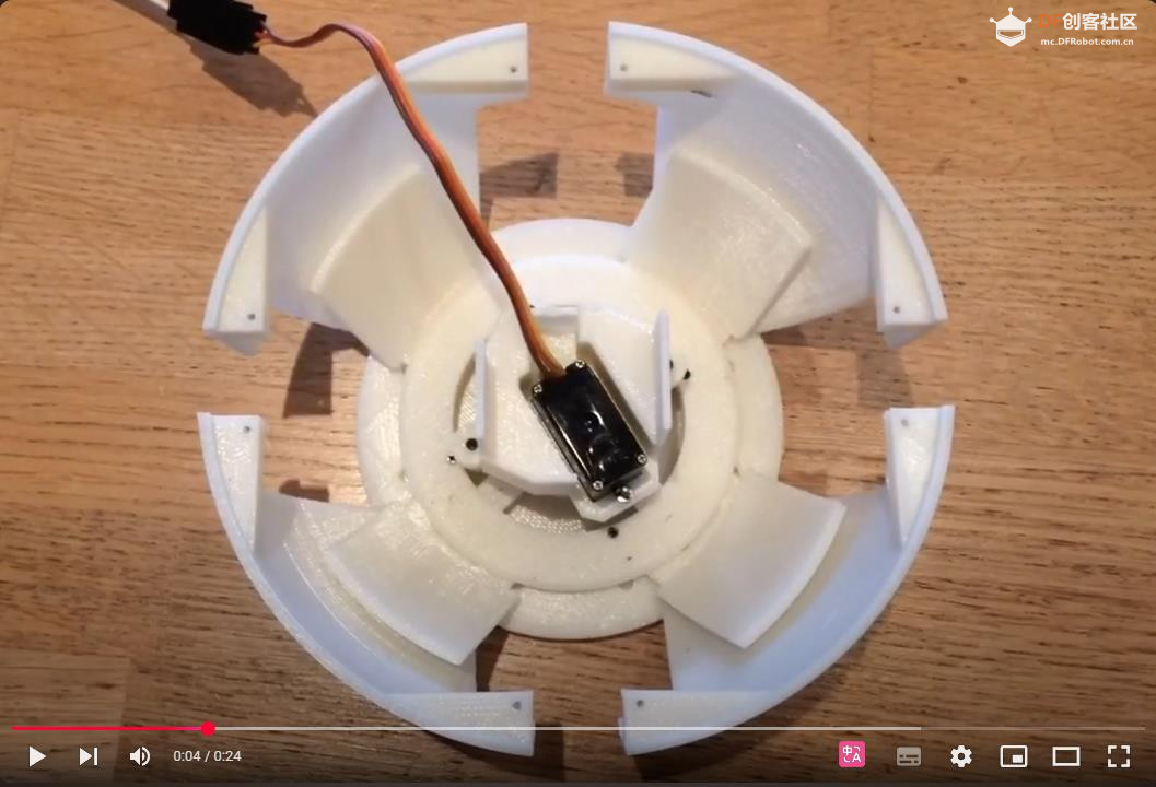

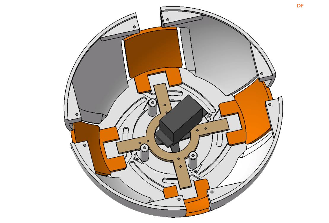

## 第 2 步:门
介绍:
当门处于缩回位置时,门会隐藏支腿以及支腿运动的自由空间区域。因此,当机器人处于待机模式且门关闭时,它看起来像一个球体。
描述:
所有门都由一个位于中央位置的伺服电机驱动。门通过延长十字驱动。门由两个销钉引导,该销钉与车身上的导轨啮合。导轨对门施加双重运动,一个用于缩回车身内部,另一个用于转动它。
伺服电机速度过快导致突然移动,通过代码延迟的循环降低速度。

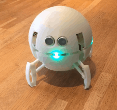

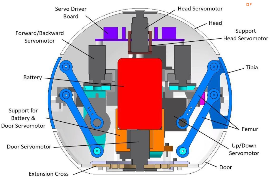

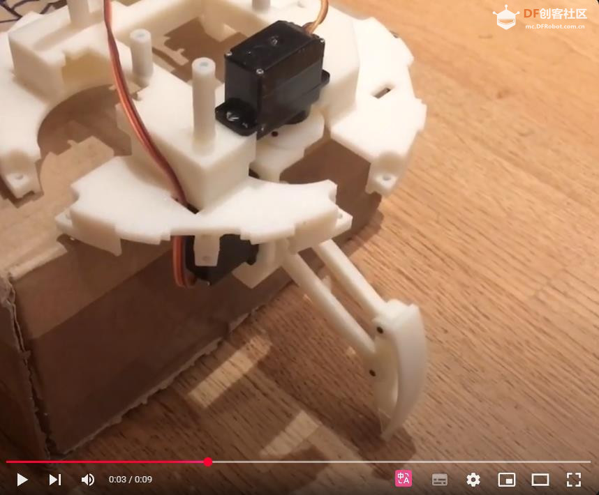

## 第 3 步:支腿
演示文稿 :
显然,这些腿是用来走路的,但它们也必须允许升降机器人。
在待机模式下,支腿必须不可见。
描述:

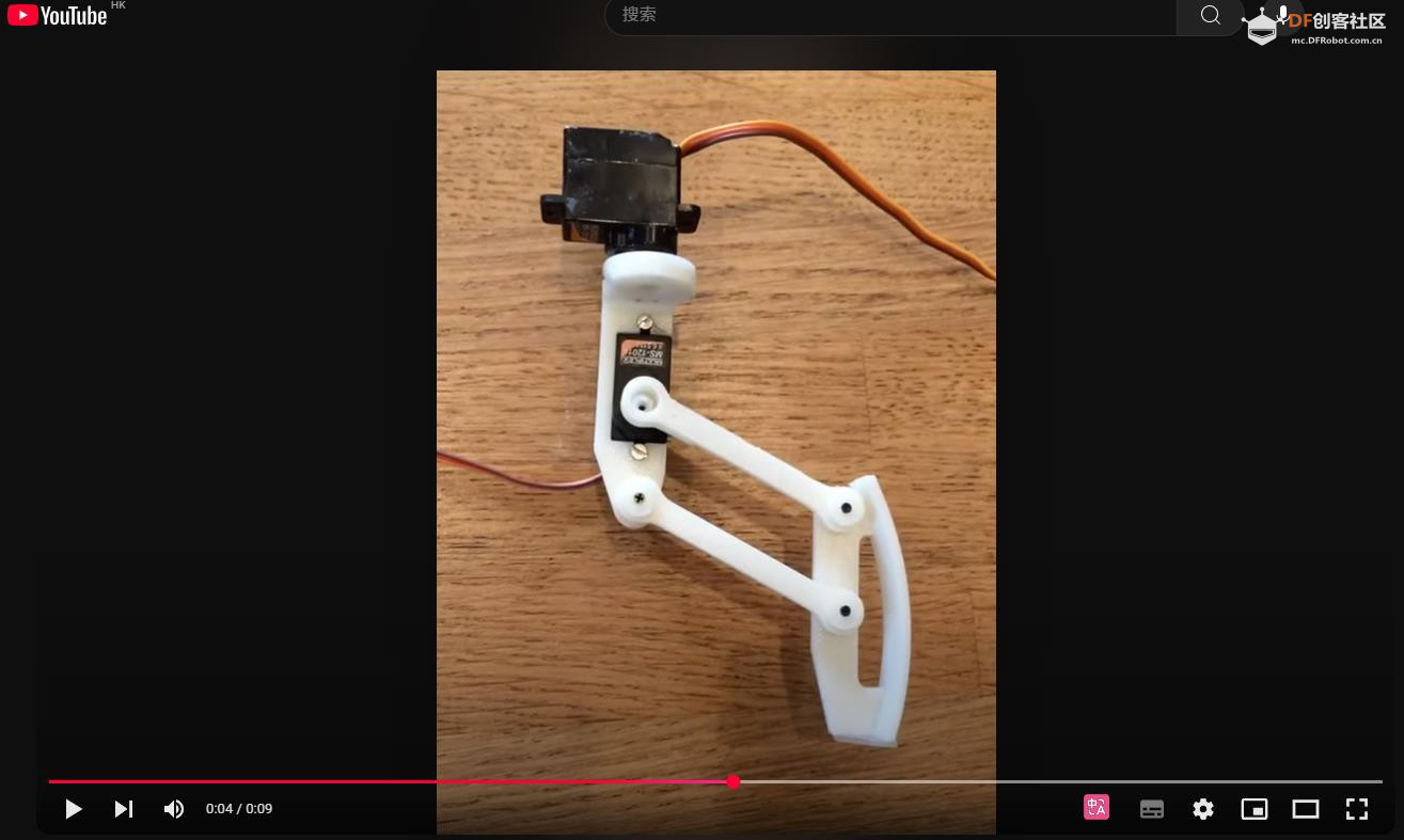

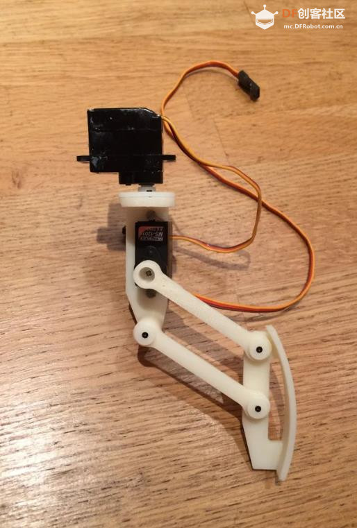

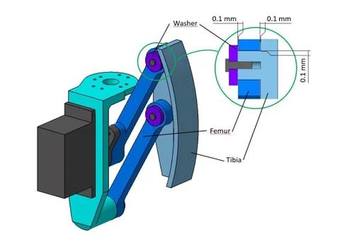

设计
腿有几种可能的概念。由于缩回区域(机身内部)的可用空间很小,因此首选通过支腿配备 2 个伺服电机的解决方案。一个用于前进和后退运动,一个用于上下运动。
为了弥补缺失的第三个伺服电机(“经典”四足动物每腿有三个伺服器,髋部、膝盖、踝部)并确保机器人的提升运动没有腿部滑动,我们在上下伺服电机上增加了一个平行边形运动,即两个功能与一个伺服电机,上下运动和腿部平行度。
为了优化空间,胫骨结构是缩回位置的头形的一部分。
电子的

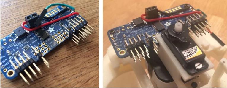

每个支腿 2 个伺服电机和 4 个支腿意味着 8 个伺服电机,加上 1 个用于头部和 1 个门 = 10 个伺服电机。为了尽量减少使用的Arduino板引脚和电缆的数量,伺服电机由带有I2c接口的伺服驱动器控制,即只使用两个引脚。
Adafruit 伺服驱动器教程

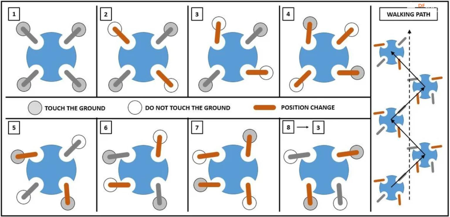

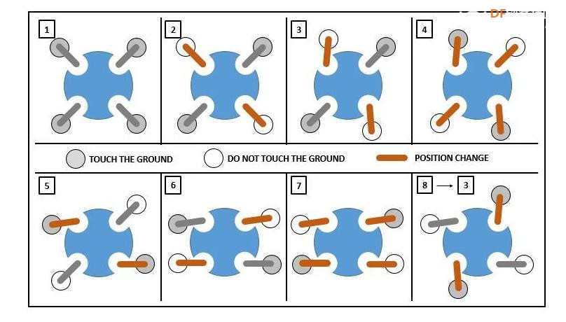

有几种行走模式,一条腿接一条,两条相对的腿同时出现,四条腿同时出现,以及像运动幅度和运动速度这样的几个参数。结论:多种可能性。
此 Instructable 仅描述了一个解决方案(由您自行探索其他解决方案),同时描述两条相对的边。步行图如下所示。
腿部运动并不复杂,没有变换矩阵。常变量施加每个伺服电机的位置。
必须特别注意腿部的滑动效果,腿部与地面之间的良好摩擦对于保证正常行走至关重要。为了尽量减少这种现象,在腿部底座上添加了一些防滑垫。

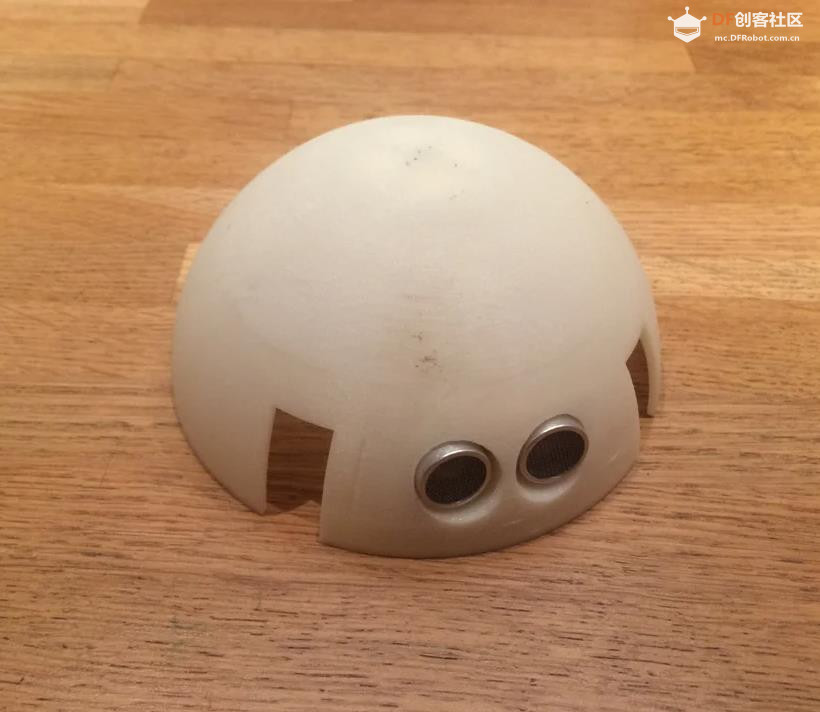

## 第 4 步:头部
介绍:
头部支撑超声波传感器并允许其旋转以扩大检测区域。
头部也是机器人的盖子。头部易于拆卸,并可以访问电子设备、Arduino连接和电池充电。
描述:
伺服臂的形状是在头部复制的,因此只需以最小的间隙嵌入其上即可。头部与伺服电机同时转动。只需抬起它即可接触到电子设备。
超声波传感器通过 JR 连接器连接到 Arduino 板,以方便拆卸。
同样,为了避免伺服电机突然移动,在代码中添加了一个延迟循环以减慢旋转速度。

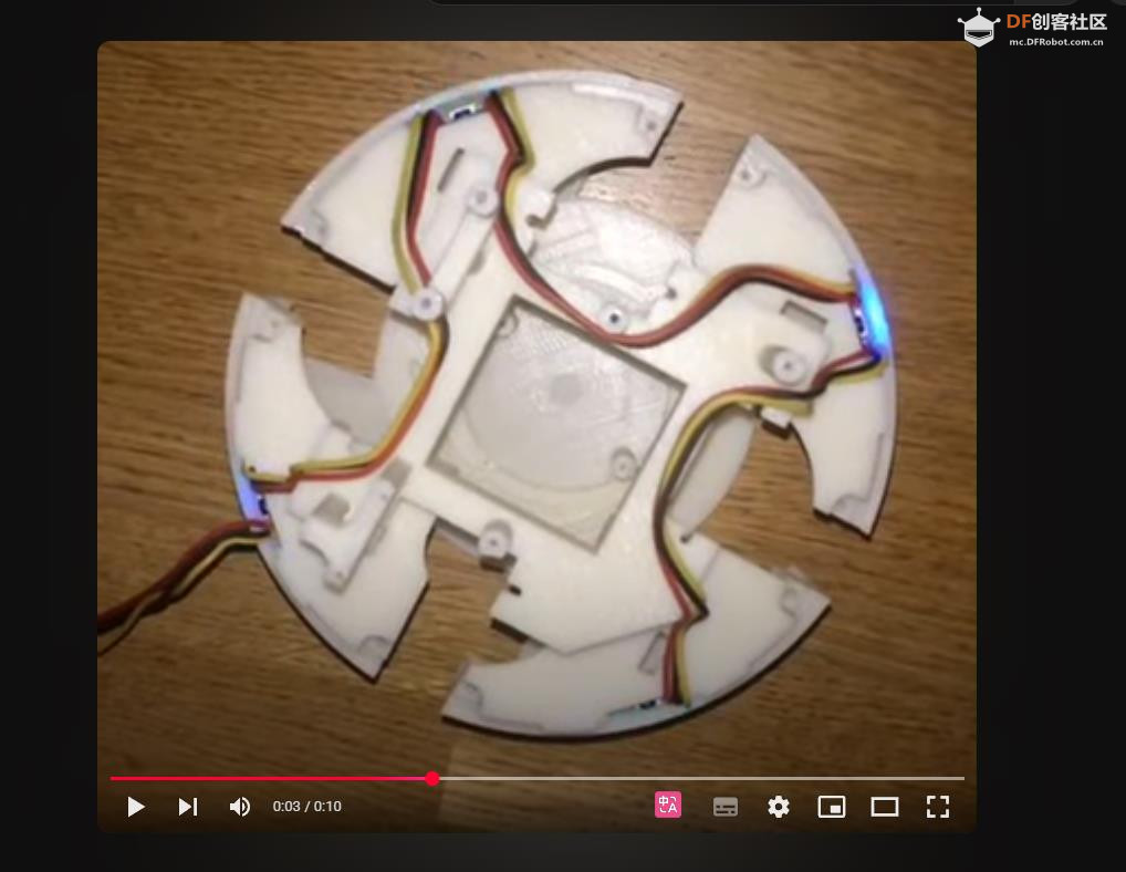

## 第 5 步:灯光
介绍:
这显然不是必不可少的功能,所以这就是它必不可少的原因。灯光意味着更多乐趣。
描述:

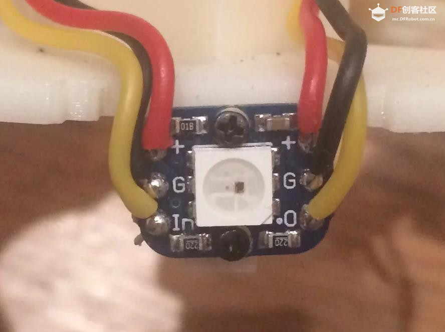

4 个 RGB LED 在机身周围等距分布。在底部固定部件和顶部旋转部件(头部)的间隙之间可以看到灯光。RGB LED 允许在机器人活动期间通过颜色变化或闪烁来创建一些灯光动画。
Adafruit NeoPixels 教程

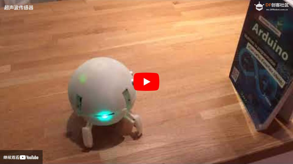

## 第 6 步:超声波传感器
介绍:
超声波传感器用于检查机器人前方是否有障碍物并避开障碍物。
该传感器还用作启动和停止机器人的开关。
描述:
障碍物检测
传感器发出超声波,该超声波在空气中传播,如果信号遇到障碍物,则反弹回传感器。传感器提供信号的传播时间。使用信号速度(已知值)可以计算到障碍物的距离。
如果检测到障碍物,机器人会停下来,将头转向右侧以测量自由距离,然后在左侧重复测量。机器人向自由距离最大的一侧旋转。
您可以在下图中找到旋转的机器人腿策略,同样,这只是众多可能性中的一种。
这个 Instructable 没有详细说明超声波传感器的作,互联网上已经有很多细节。
SRF05 超声波传感器教程
开关
为了保持球形外观,机器人上没有物理开关,因此使用了超声波传感器。如果检测到传感器前方非常近的障碍物,机器人将启动或停止。
超声波传感器不会对机器人进行电气关闭。要关闭电源,您需要提起盖子(头部)并断开电池。

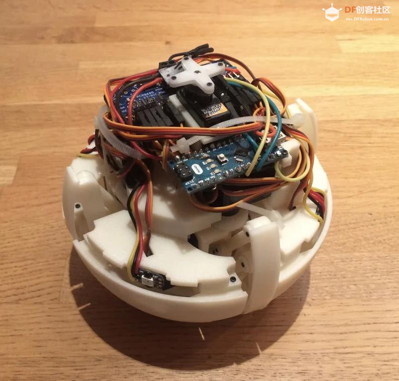

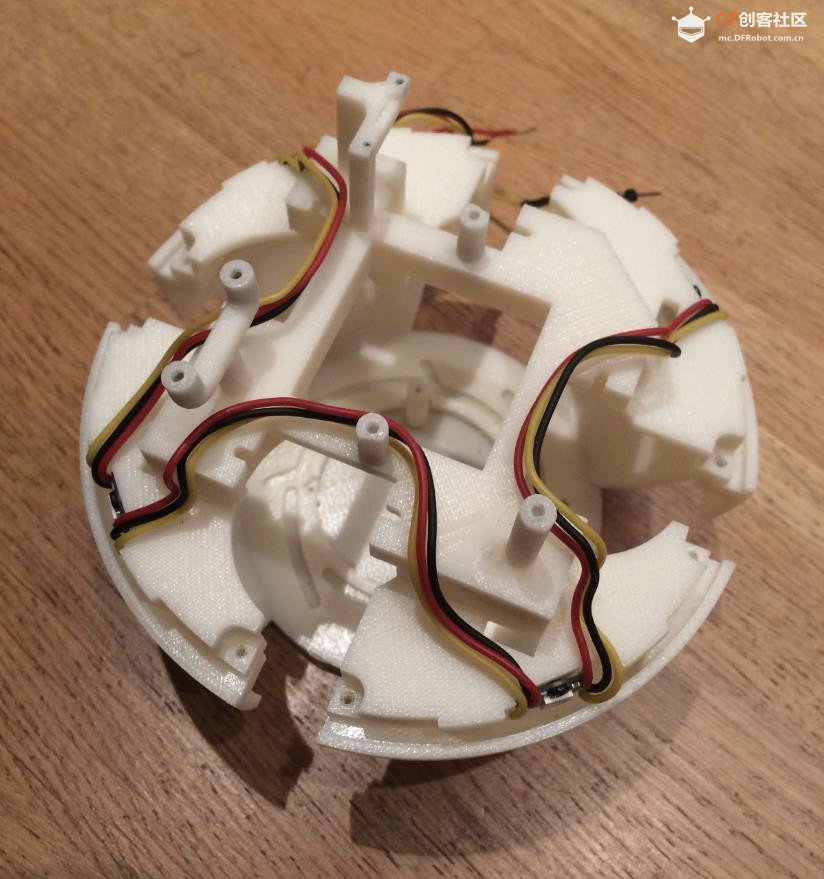

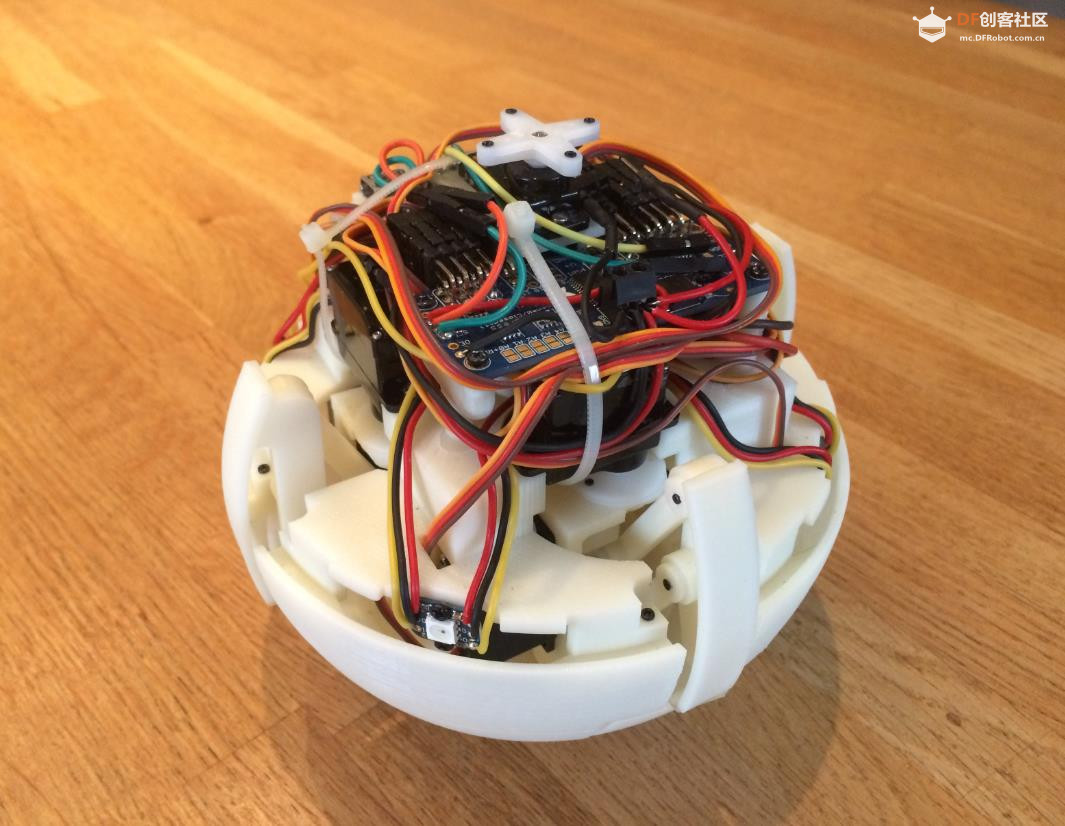

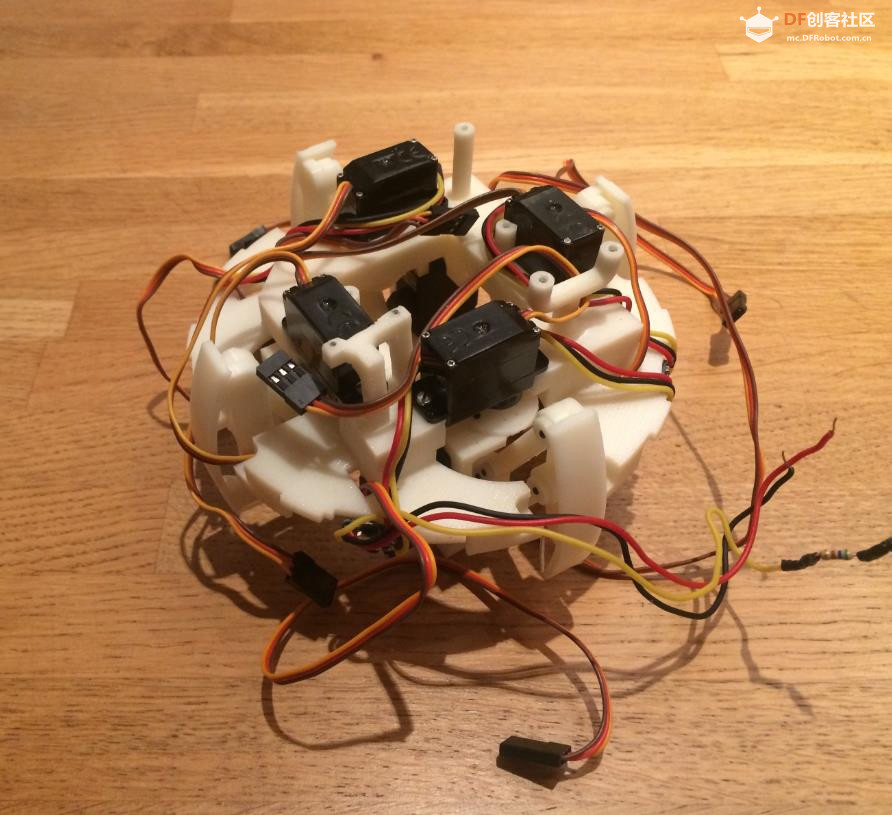

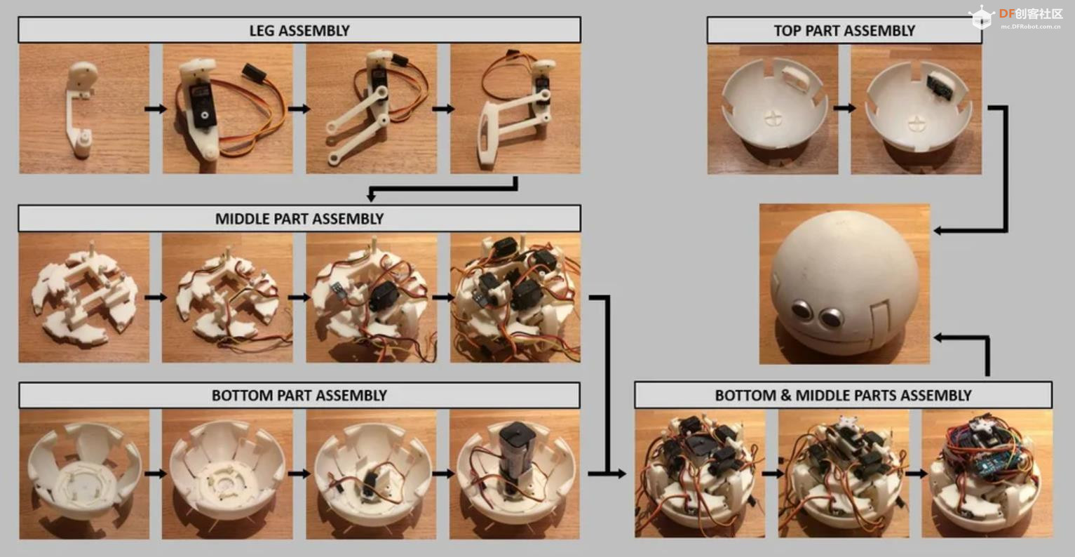

## 第 7 步:组装
没有复杂,没有陷阱。图片不言自明。
次要评论 :
不要忘记给腿部伺服电机电缆一些松弛,伺服电机必须能够自由移动。超声波传感器电缆也是如此。
增加了一些电缆夹,以确保所有电缆都锁定在机器人的中央结构上,并且不会干扰运动。
直角公接头与伺服电机驱动板一起使用。垂直方向没有足够的可用空间,因此连接方向为水平方向。
对于腿部关节,功能间隙为轴向 0.1 毫米和径向 0.1 毫米。您可以直接使用 FDM 3D 打印机获取这些值。您可能需要根据自己的 3D 打印机性能/精度来更新它们。
结构件通过自攻螺钉组装在一起。
【Arduino 动手做】球形四足 Arduino 机器人图1
【Arduino 动手做】球形四足 Arduino 机器人图2
【Arduino 动手做】球形四足 Arduino 机器人图3

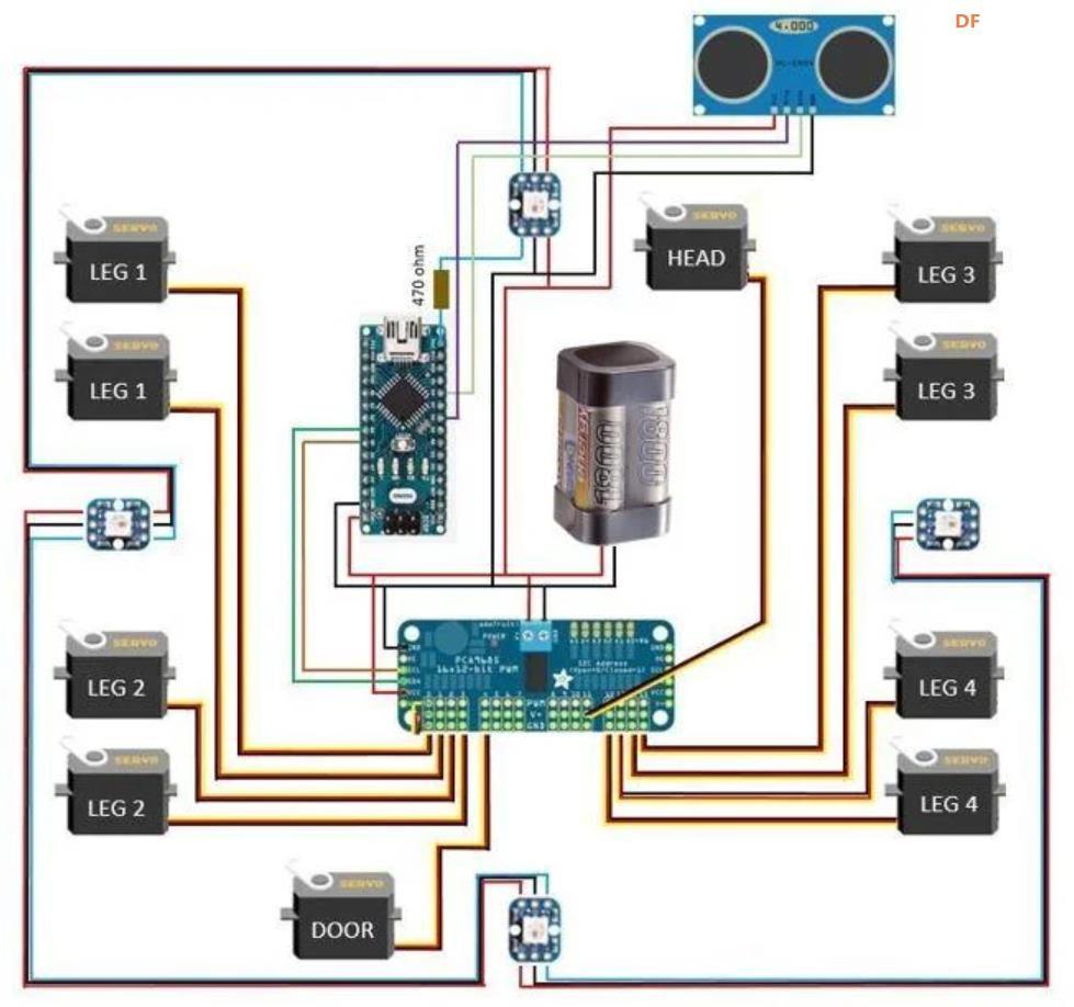

## 第 8 步:接线
伺服驱动器板I2C接口用于将SDA和SCL端口连接到Arduino Nano的A4和A5引脚。不再有限制。
否则,请按照这些路线作。
