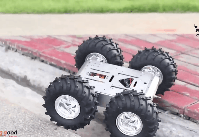

这一次,我们决定亲自动手。我们打造了一个越野 4 轮驱动机器人,它可以穿越崎岖的地形,并且可以使用手机或笔记本电脑进行远程控制。

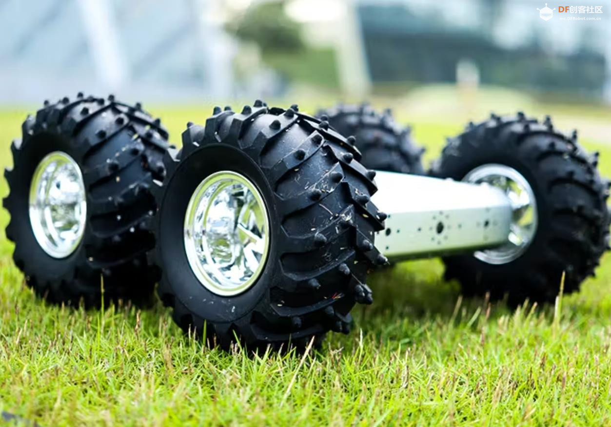

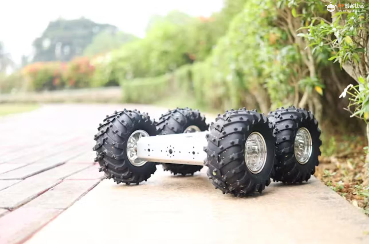

使用 Arduino 的出色越野机器人。这个是 WiFi 控制的,这意味着它可以从任何有 WiFi 连接的地方进行控制。这辆车有坚固的破轮胎,使他能够在任何类型的地形中爬行。

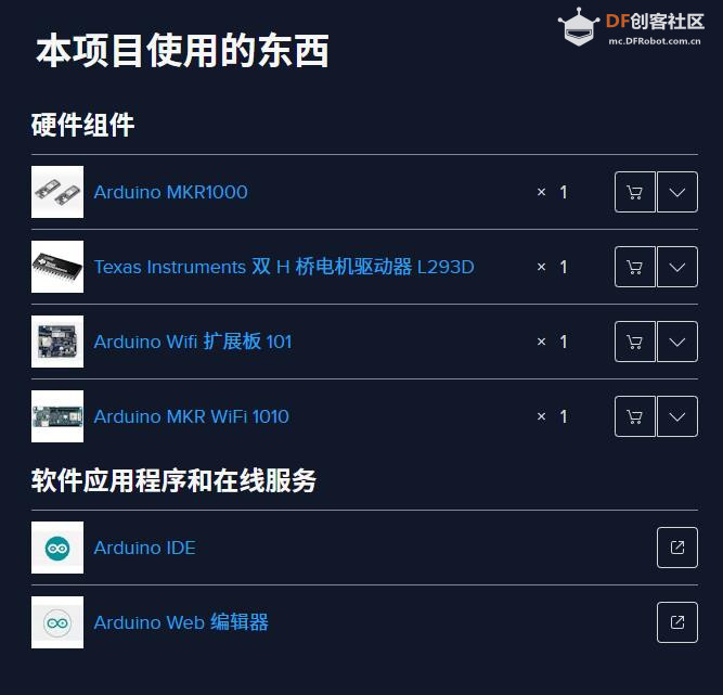

要自己构建一个,您必须获得一个具有 WiFi 连接的 Arduino 板、一个机器人底盘和一些传感器。
Arduino MKR1000 或任何支持 WiFi 的 Arduino 板
12V 电池
直流电动机
四轮驱动越野 RC 岩石爬行机器人底盘
L293D 电机驱动器 IC
安装了 RootSaid – WiFi Command Center 的 Android 手机
WiFi 网络
