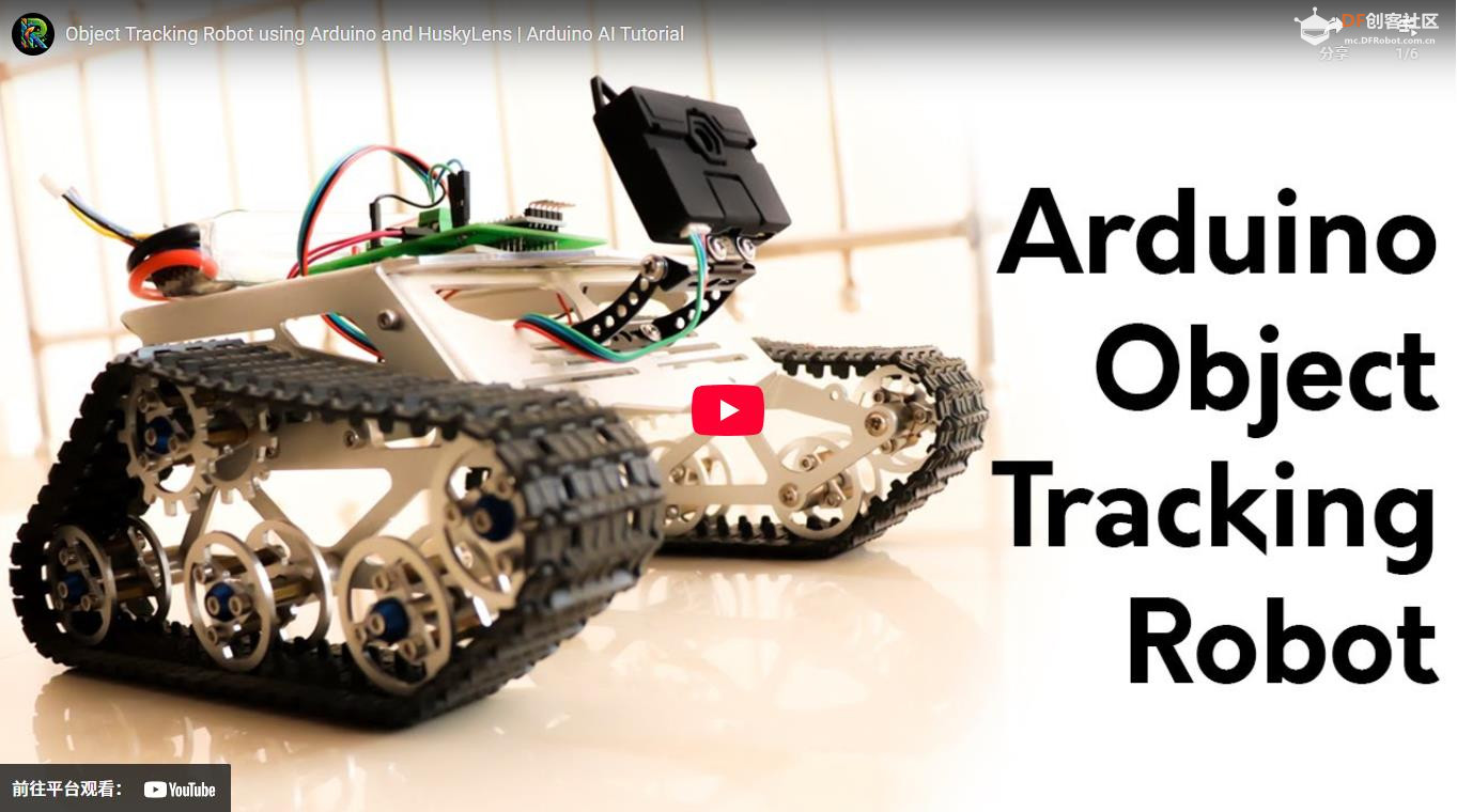

Arduino 基于 AI 的对象跟踪机器人视频教程
观看下面的视频,亲自看看性能。

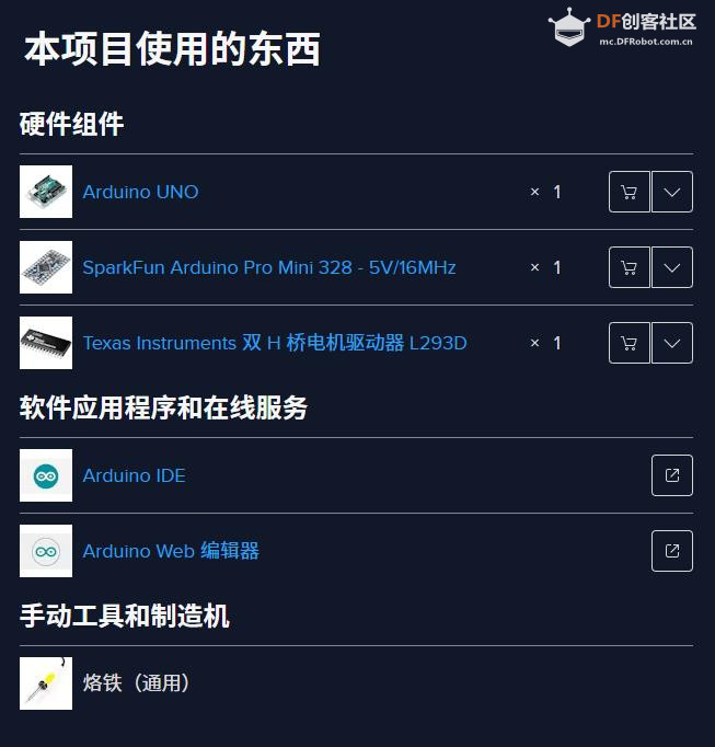

构建 Object Tracking Robot 所需的组件 |Arduino AI 项目
对于此对象跟踪机器人教程,您将需要
Arduino Pro 迷你版
赫斯基镜头
L293D 电机驱动器

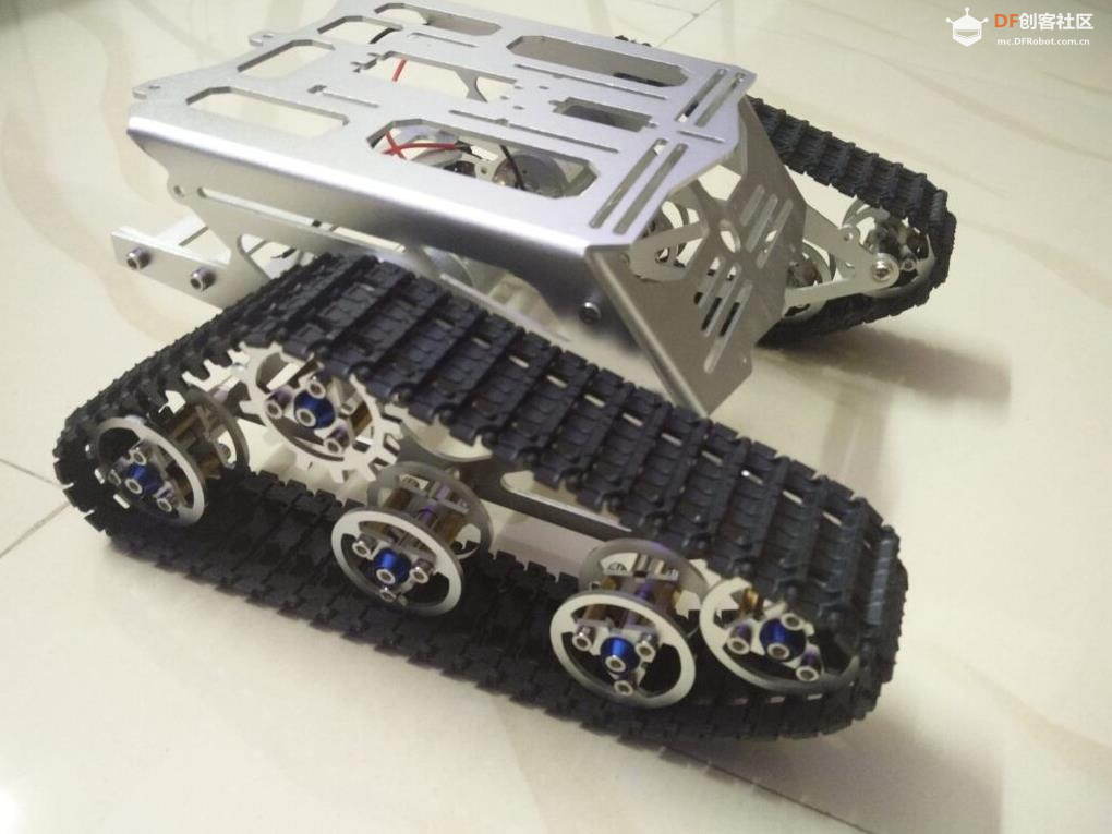

机器人底盘
跳线和连接电缆

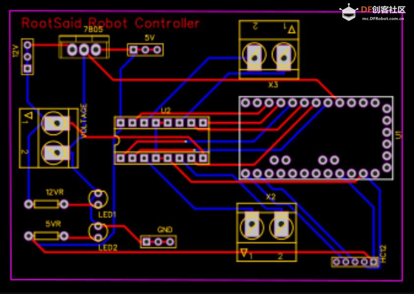

为什么不为您的项目制作 PCB?
为什么不为您的项目制作 PCB?
如今,为您的 DIY 项目制作 PCB 并不难。PCB 有助于摆脱所有凌乱的电线和东西,并为您的项目带来超棒的外观。为您的项目制作自己的 PCB 很酷,对吧?
为您的项目设计自己的 PCB!
我使用 Altium designer 绘制电路并设计 PCB。它是一个强大的工具,可用于为我们的项目设计和创建我们自己的 PCB,以及用于工业用途的复杂和多层 PCB。
如果您是 DIY 电子爱好者,我敢打赌这对你们来说非常有用。在过去的 3-4 年里,我一直在使用它,让我告诉你们,这太棒了!您可以在此处下载 Altium PCB Designer 的免费试用版。
使用 Altium 的 PCB 设计教程
观看下面的视频,在几分钟内开始设计您自己的 PCB!

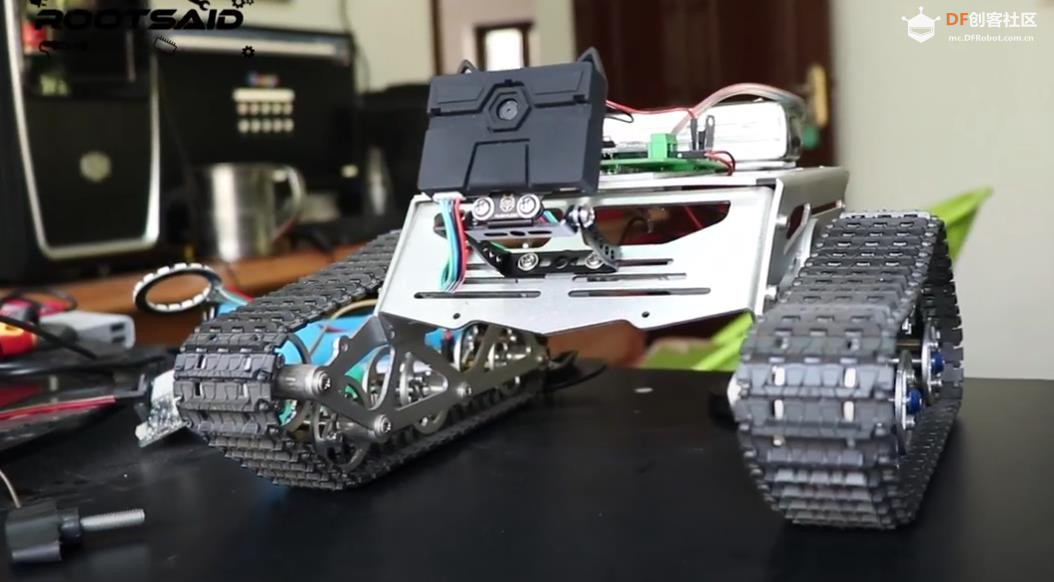

关于Ball Tracking Arduino Robot
随着机器人系统向自主监控机器人的方向发展,对更多智能思考机器人的需求变得非常重要。从视觉对象跟踪对象的一个方面已在此项目中进行,即 Object Tracker 和 Follower Robot。
从本质上讲,该项目将图像处理和自主驾驶机器人与机器视觉项目一样,利用所捕捉到的视觉效果。

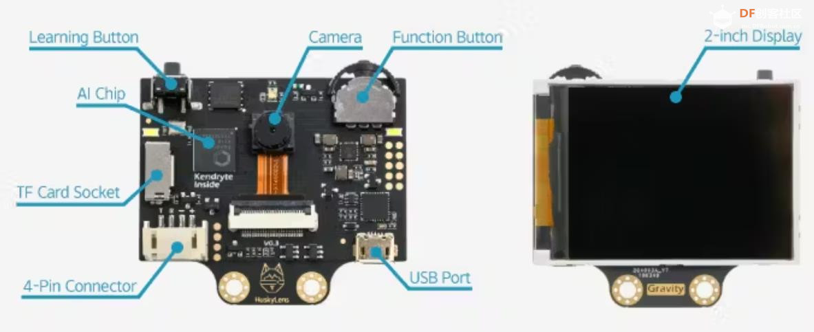

关于 HuskyLens
HuskyLens 专为智能而设计。内置算法允许 HuskyLens 通过单击来学习新的对象、面孔和颜色。此外,通过长按,HuskyLens 甚至可以从不同的角度和不同的范围内不断学习它们。它学得越多,就越准确。
这些 AI 算法为相机配备了面部识别、对象识别/跟踪、颜色检测、线路跟踪和标签检测功能。用户还可以通过按一些按钮来选择不同的算法,因此即使是对 AI 了解有限的人也可以轻松使用相机。

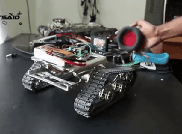

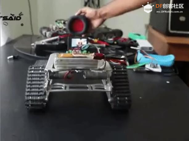

机器人尝试将球的坐标带到其假想坐标轴的中心。这就是我的机器人的工作方式。我非常喜欢在这个项目中工作,这是一次很好的经历。

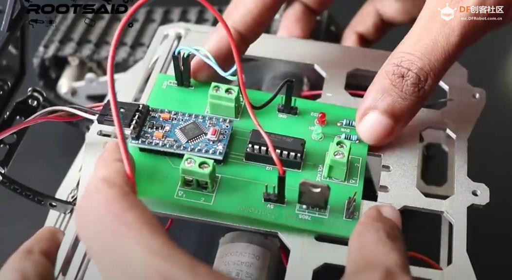

【Arduino 动手做】使用 HuskyLens 的对象跟踪机器人图2
【Arduino 动手做】使用 HuskyLens 的对象跟踪机器人图1
【Arduino 动手做】使用 HuskyLens 的对象跟踪机器人图3
【Arduino 动手做】使用 HuskyLens 的对象跟踪机器人图4
【Arduino 动手做】使用 HuskyLens 的对象跟踪机器人图5
【Arduino 动手做】使用 HuskyLens 的对象跟踪机器人图6
【Arduino 动手做】使用 HuskyLens 的对象跟踪机器人图7
【Arduino 动手做】使用 HuskyLens 的对象跟踪机器人图8

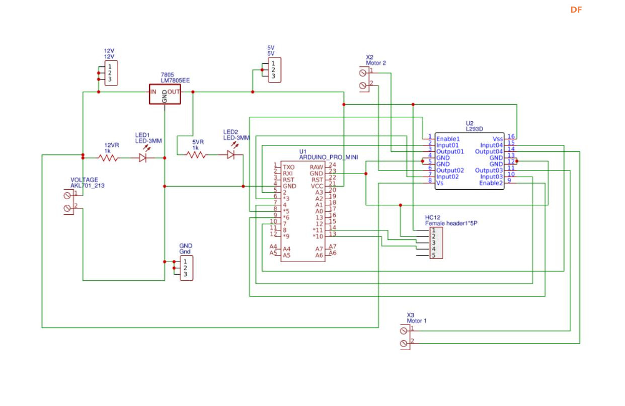

PCB 文件:https://oshwlab.com/jithinsanal1 ... controller-with-PWM
