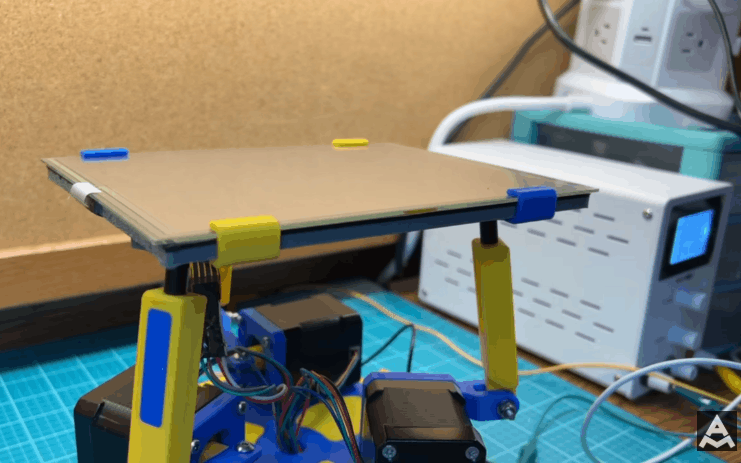

[项目] 【Arduino 动手做】更安静、更容易构建的球平衡机器人

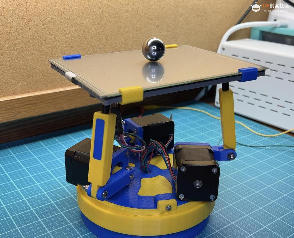

在这个项目之前的几个月,我创建了这个球平衡器。它能够在 1.5 英寸 x 8 英寸的平台上平衡一个 3D 打印的球。我决定重新审视这个项目,以制作一个更好的球平衡器。这种迭代更安静、体积更小、更容易构建且更精确。这个版本不仅可以平衡球,还可以以不同的模式移动球。在这个 instructable 中,我将引导您完成制作球平衡机器人的分步过程。

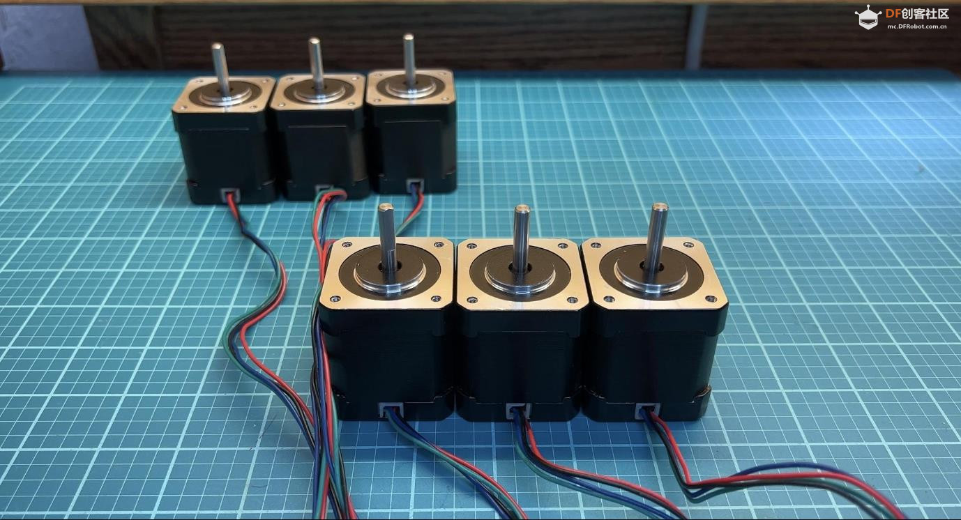

Teensy 4.1 微控制器
Nema 17 59 Ncm 步进电机(双极)
TMC2208 步进电机驱动器

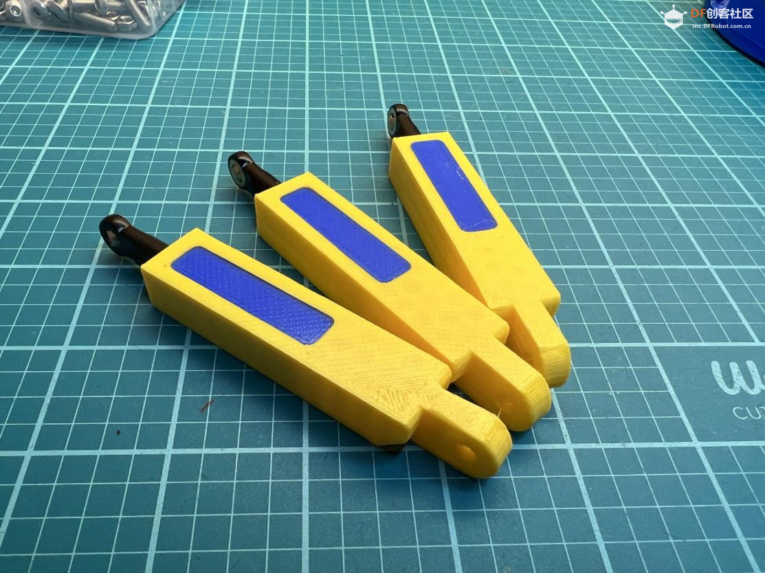

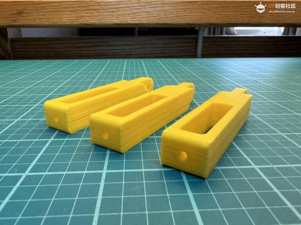

## 第 1 步:3D 打印部件
首先打印零件。共有 9 个不同的部分,如下所示:
base_stand
base_plate
垫片 (x3)
link_#1 (x3)
link_#2 (x3)
platform_frame
retainer_clip (x4)
slot_insert_1 (x3 可选)
slot_insert_2 (x3 可选)
我用 PLA 细丝打印了所有这些部件。我建议使用以下打印机设置:
20% 填充
自动生成的支撑
PLA(210° 挤出机和 45° 床身)
细丝使用量约为 310 克。打印所有内容累计花费了 25 小时。

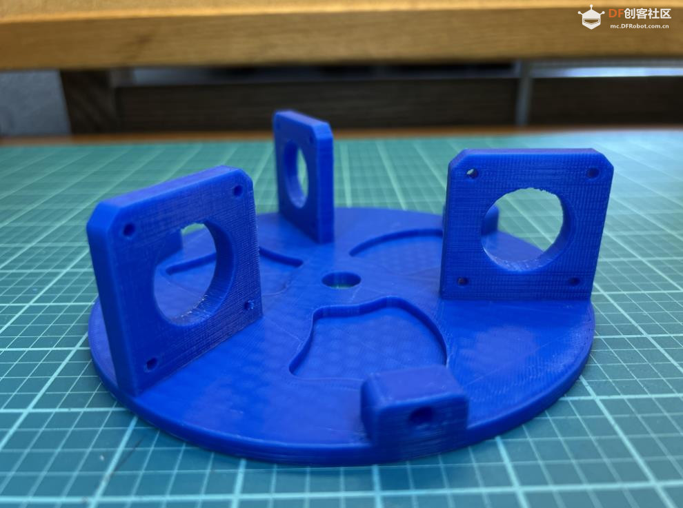

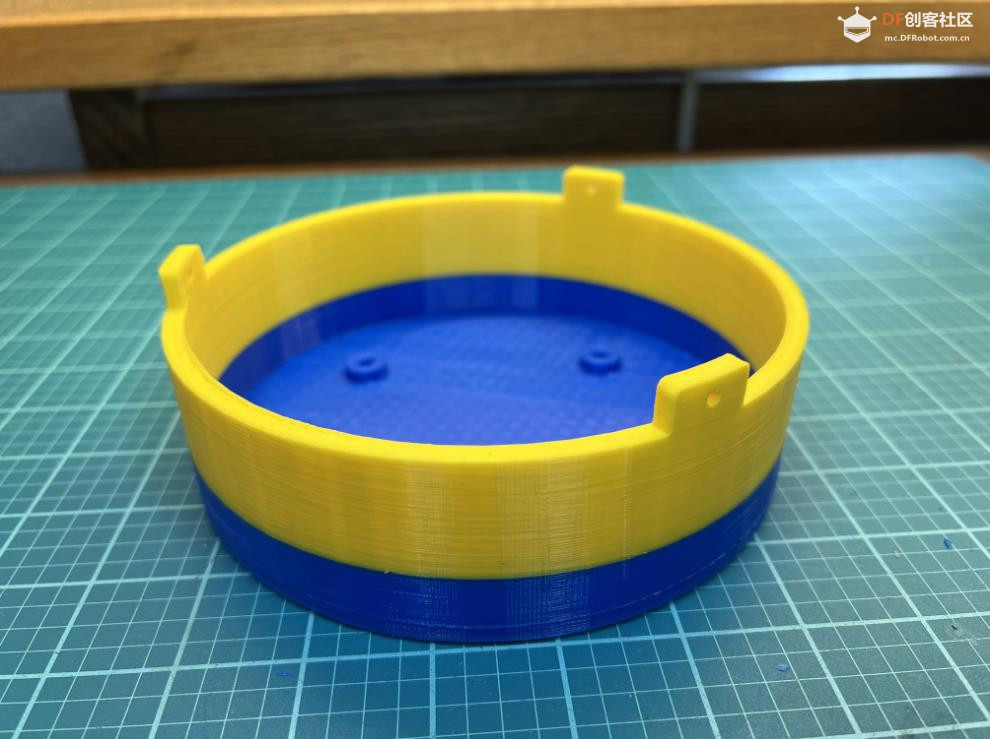

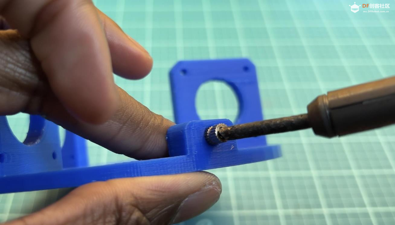

## 第 2 步:添加加热的插件

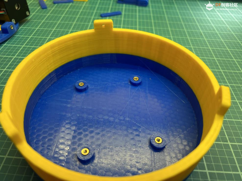

使用热烙铁将四个加热插件压入底座,将三个加热插件压入底板。

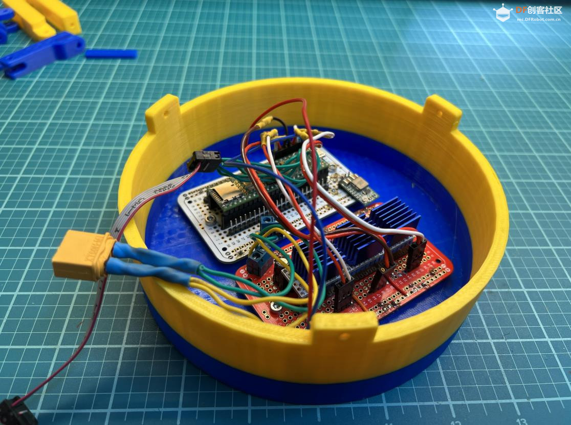

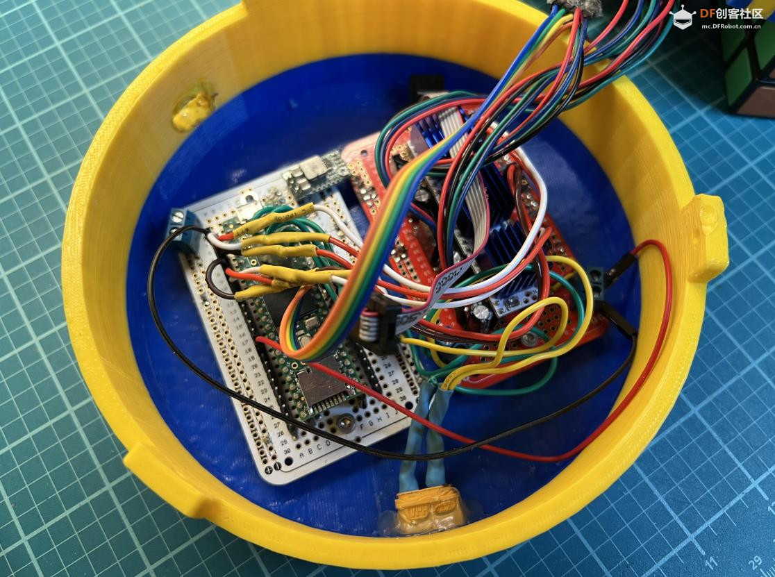

## 第 3 步:创建 Circuit

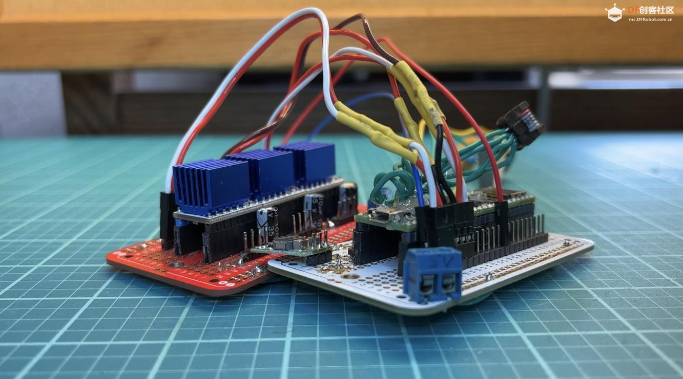

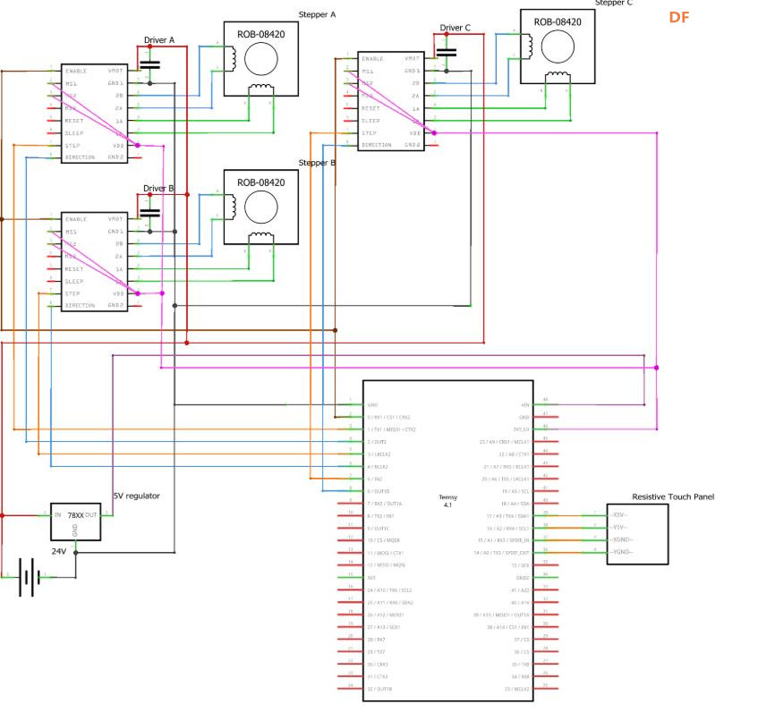

按照原理图构建电路。我为微型微控制器指定了一个原型板,为3步进电机驱动器指定了另一个原型板。我建议使用接头引脚,以便将 teensy 和电机驱动器可拆卸。
将台式电源设置为 24V 或使用备用 24V 电源。
5V 稳压器
teensy 4.1 由 5V 供电。稳压器将电源的 24V 降至 5V。
将电源的正负端子分别连接到 IN+ 和 GND 引脚。一旦您调整稳压器上的电压,VO+ 引脚就会输出 5V。通过转动电位计并使用电压表测量电压来调整此电压。

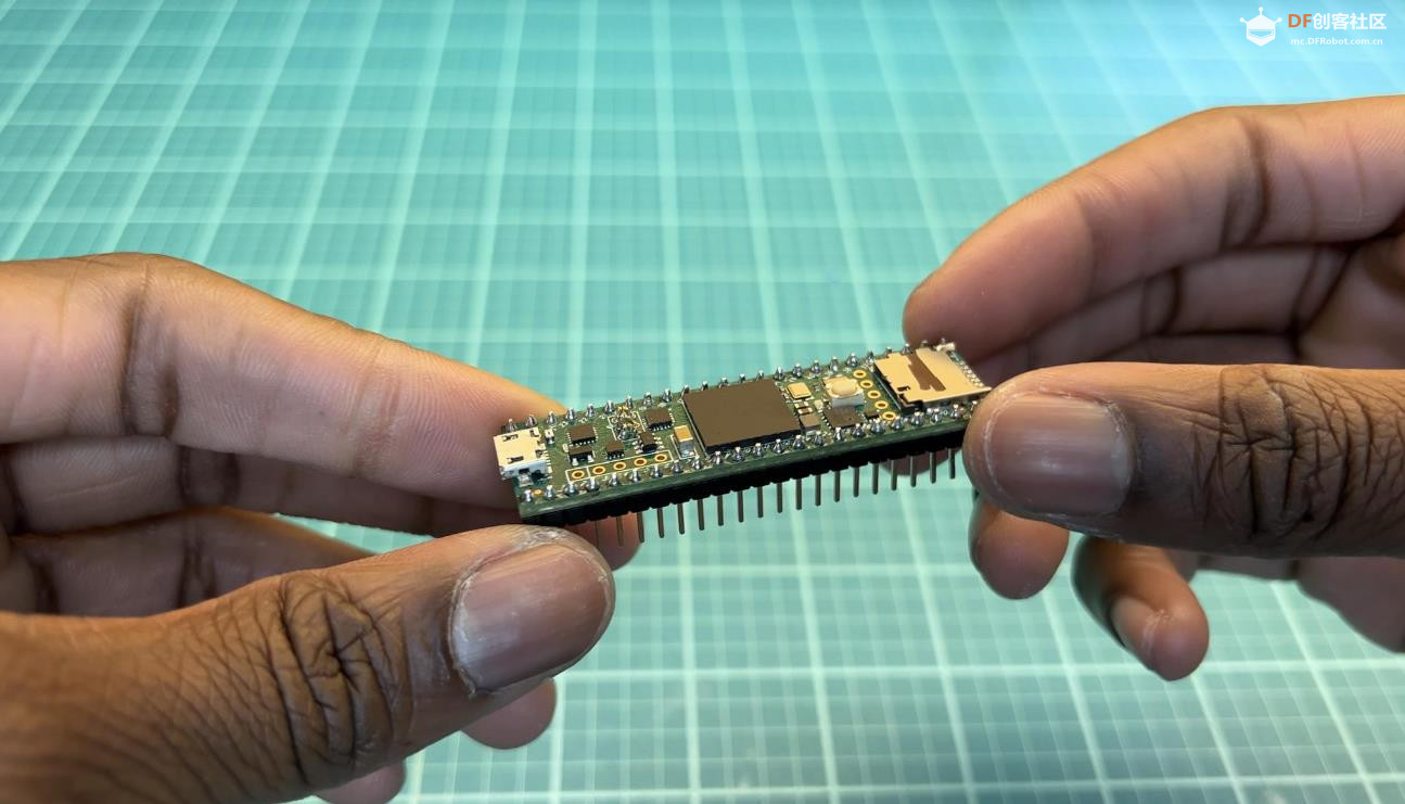

Teensy 4.1 微控制器
驱动器和电阻式触摸板连接到 teensy 4.1 微控制器。
您必须剪断 teensy 上的 5V 走线。此走线将 USB 5V 连接到微小的 5V。我们将使用 5V 稳压器通过台式电源为 teensy 供电。请参阅图像以查看此跟踪的位置。
TMC2208 步进电机驱动器
电阻式触摸板有 4 个引脚,连接到微小的模拟引脚 A0、A1、A2 和 A3。请参阅图片以查看哪个触摸板引脚连接到哪个模拟引脚。
TMC2208 步进电机驱动器
每个步进电机都连接到一个驱动器,每个驱动器都连接到小驱动器。
每个驱动器上的 VIO 引脚连接到电源的正极端子。
每个驱动器上的 GND 引脚连接到电源的负极端子。
您需要在每个驱动器上添加一个 100 微法拉电容器,并将其并联到 VIO 和 GND 引脚上。这样做是为了防止电压尖峰损坏驱动器。
该项目使用 16 微步,这意味着步进器具有 3200 步/转或 0.1125° 的步距角。为了将步进器设置为 16 微步,请将所有驱动器上的 MS1 和 MS2 引脚连接到 teensy 上的 3.3V 引脚。这是驱动程序上最高的微步设置。与常规的 200 步/转或 1.8° 步距角相比,您会发现步进电机以 16 微步非常精确地转动。
每个驱动器上的 VM 引脚连接到 teensy 上的 3.3V 引脚,以便为每个驱动器的逻辑板供电。
Teensy Pin 分配:
引脚 0 连接到每个驱动器上的 ENA 引脚(我们希望能够同时启用和禁用所有步进电机)
引脚 1 和 2 连接到驱动器 A 上的 STEP 和 DIR 引脚
引脚 3 和 4 连接到驱动器 B 上的 STEP 和 DIR 引脚
引脚 5 和 6 连接到驱动器 C 上的 STEP 和 DIR 引脚
引脚 A0、A1、A2 和 A3 连接到触摸板
**确保您有一个公共接地,即所有组件上的所有接地引脚都应连接**

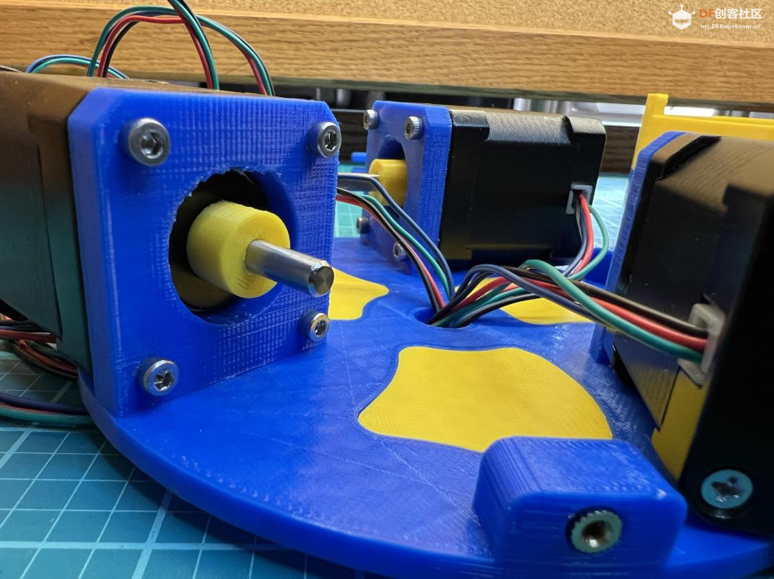

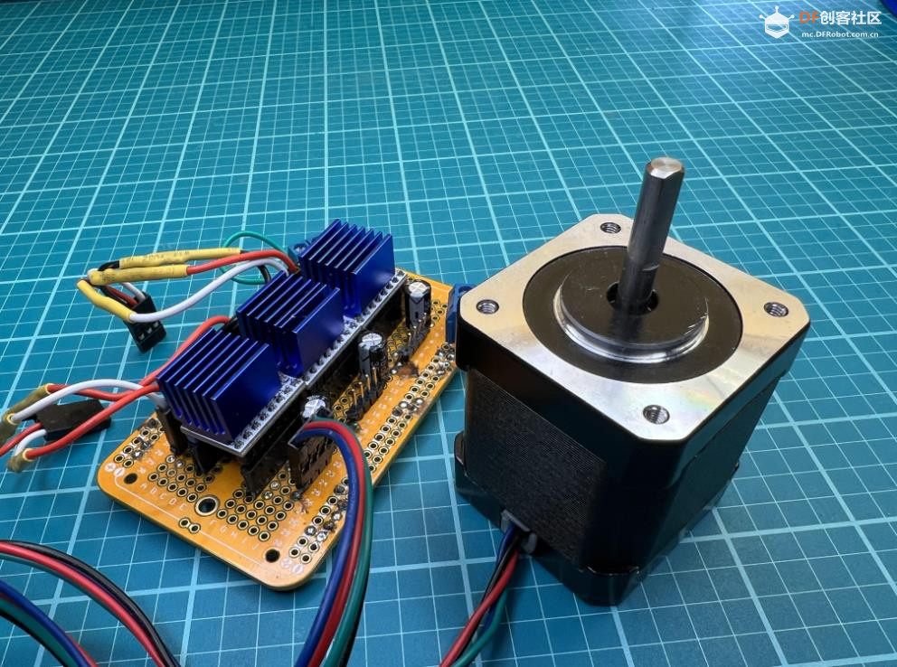

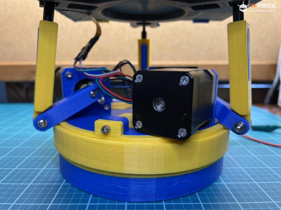

## 第 4 步:组装底座

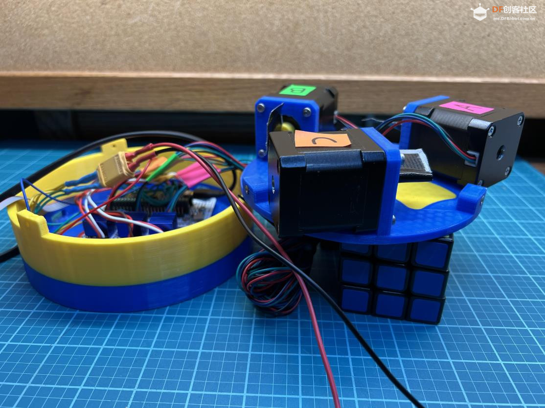

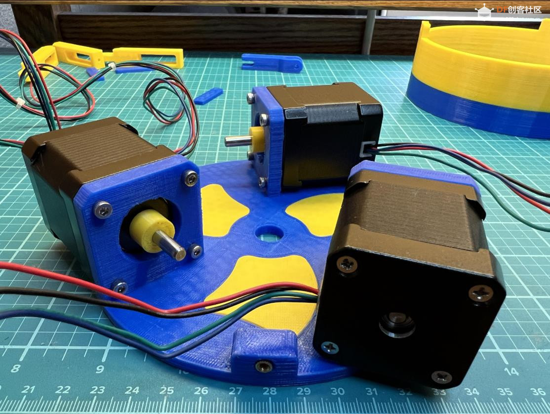

首先在每个步进电机上添加一个垫片。
使用 M3 x 10mm 螺钉 (x12) 将每个步进电机拧到底板上
使用 M3 x 5mm 螺钉 (x4) 将带有电子元件的原型板安装到底座上

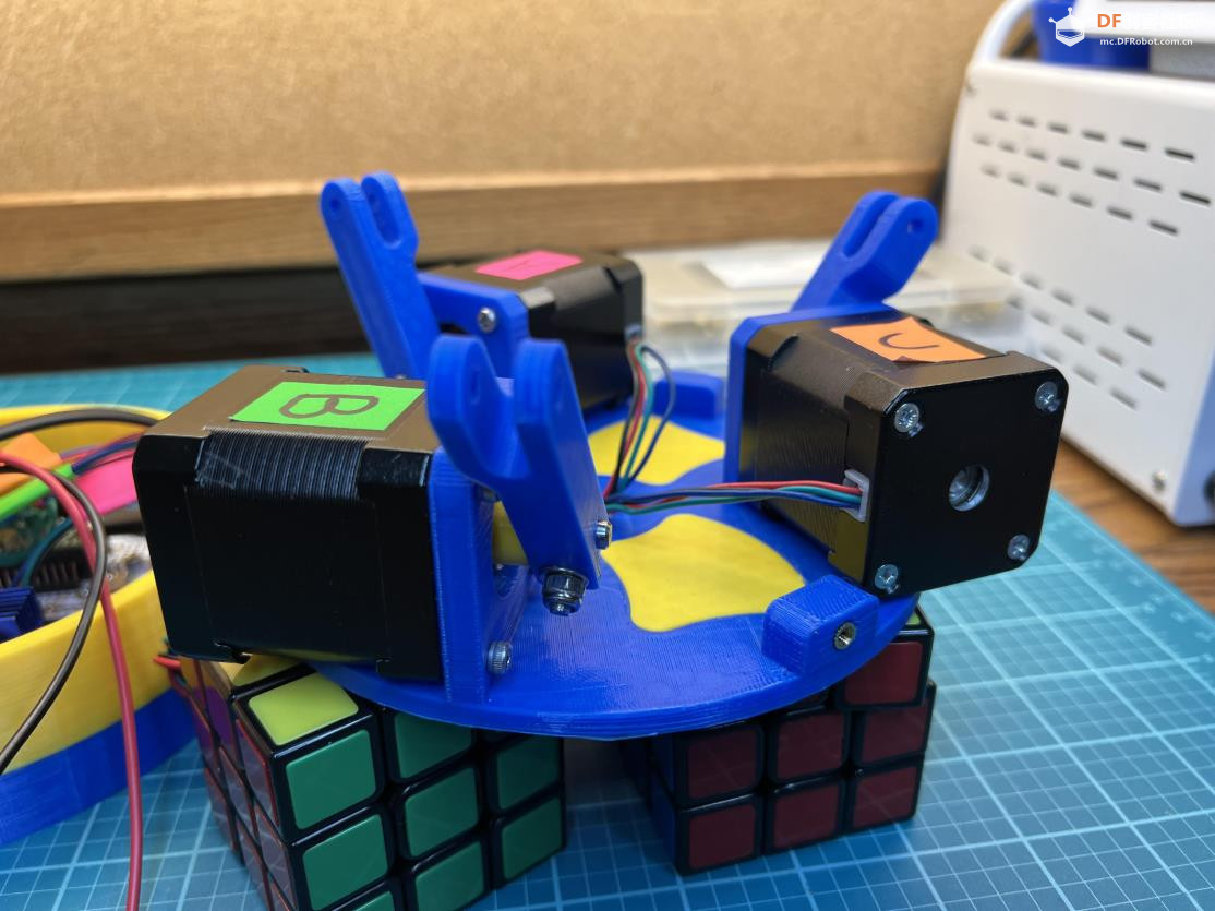

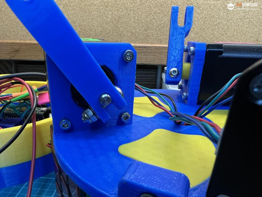

通过将每个步进电机的引脚连接到每个驱动器上的引脚 M1B、M1A、M2A 和 M2B,将步进电机 A、B 和 C 连接到驱动器 A、B 和 C。记住哪些步进电机被分配了 A、B 和 C。这对于步骤 #6 很重要。
使用 M4 x 20mm 螺钉和 M4 锁紧螺母将每个 link_ #1 拧到每个步进电机上。

在每个 link_#2 上,使用 M3 x 8mm 螺钉将拉杆拧到末端。
使用 M3 x 35mm 螺钉将每个 link_#2 拧到平台框架(在拉杆端)。您还需要使用 M3 x 5mm 支座 (x2) 来填充每个拉杆两侧的间隙。
使用 M4 x 25mm 螺钉和 M4 锁紧螺母将每个 link_#2 的另一端拧到每个 link_#1 的末端。执行此作时,请确保 Stepper A 连接到图像 #3 上标记的平台框架的一侧。

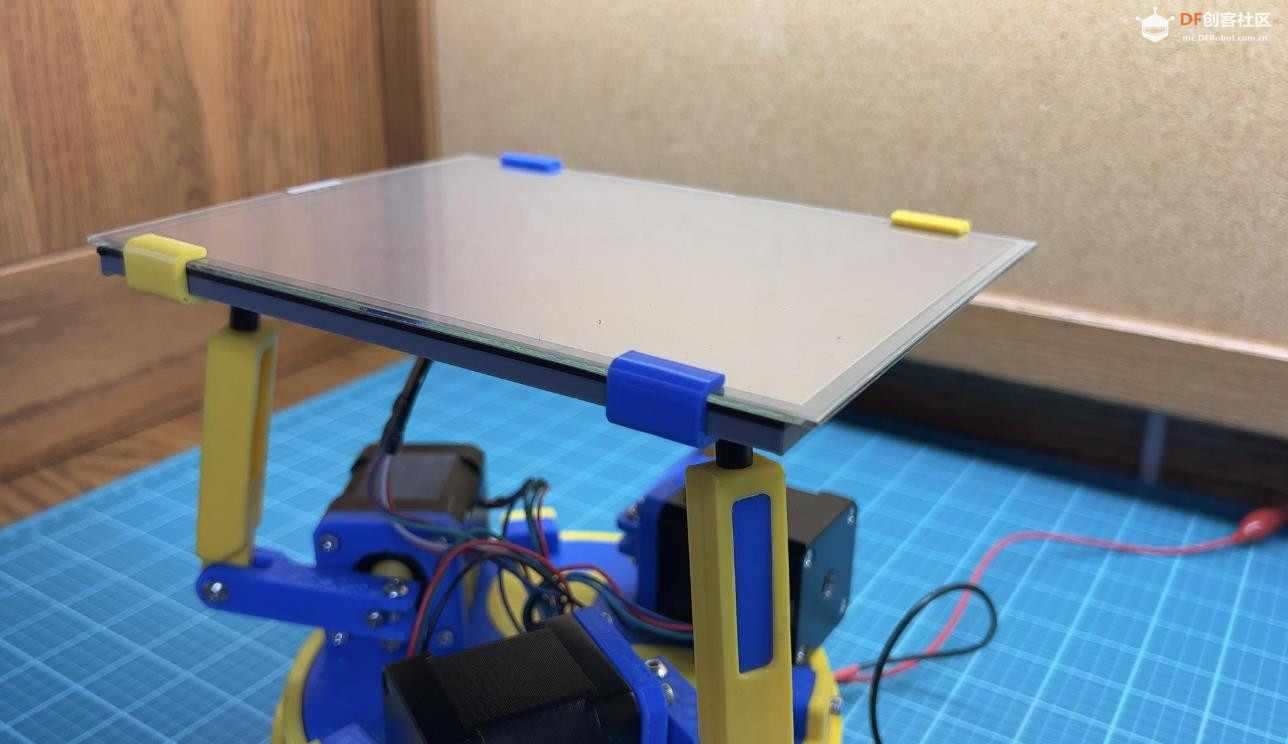

使用四个固定夹,将电阻式触摸板夹在平台框架上。

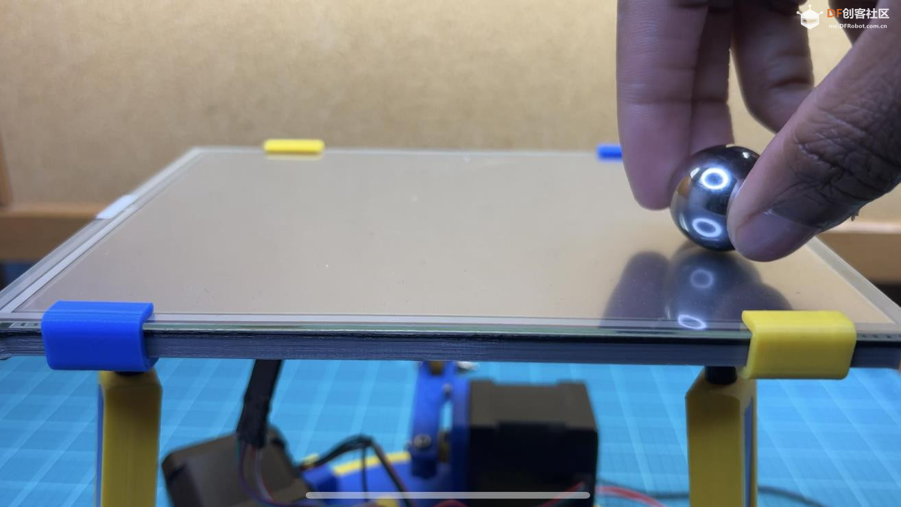

## 第 7 步:操作

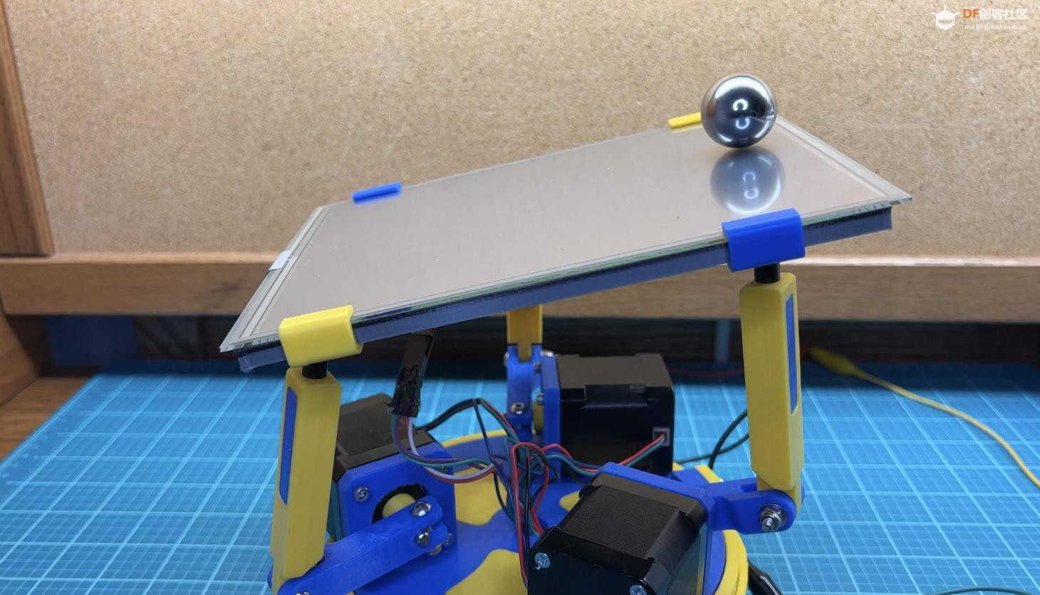

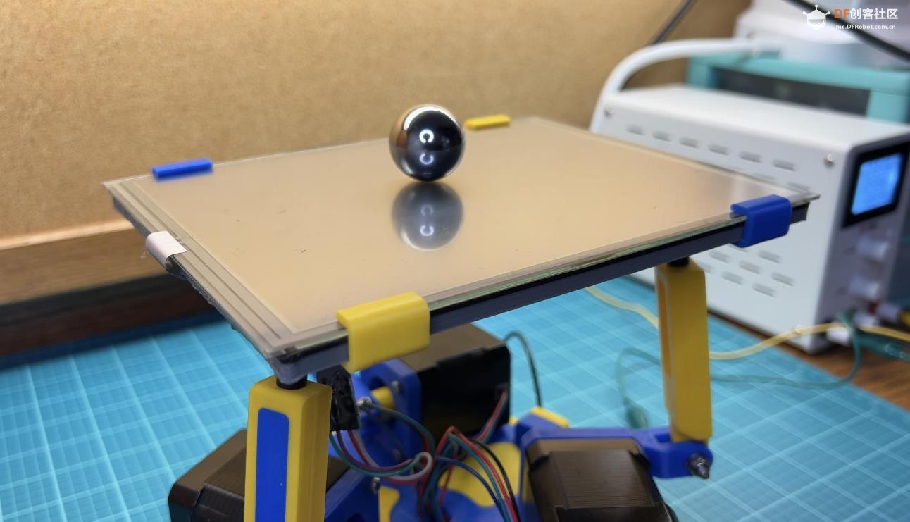

要使机器人启动并运行,只需确保平台从完全向下和平坦的位置启动,打开机器人,然后将钢球放在上面。平台现在应该平衡球。
模式:
最初上传的程序设置为平衡球,但我也编写了几种不同的模式来移动球。通过取消注释代码中的其他行,您可以使平台在一条线、三角形、矩形、圆等中移动球。
更改偏移值
如果您发现球没有完全移动到平台的中心,则可以更改代码中的 X 和 Y 偏移值。如果您喜欢冒险(并且您对 PID 算法有所了解),您还可以更改代码中的比例增益 (kp)、积分增益 (ki) 和微分增益 (kd) 值,以便从机器人获得更尖锐或更柔和的反应。

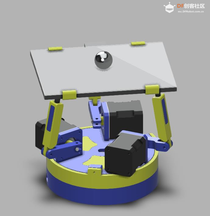

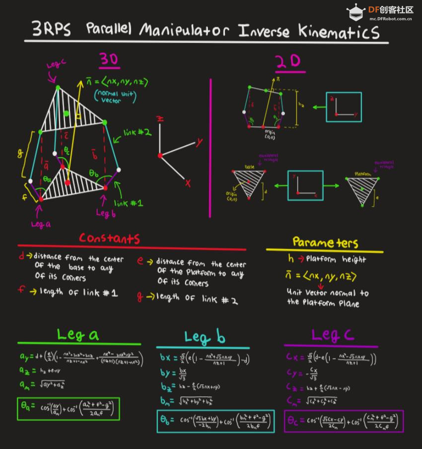

设计方法
该机器人是一个 3RRS 并联机械手。这本质上是一个 3DOF 平台,有 3 条腿,每条腿有 2 个两个旋转关节。延长或收缩每条腿将导致平台以不同的方式倾斜。这是由每个步进电机完成的。设计平衡器时,我最大的考虑因素是时尚和简单。为了时尚,我确保电子设备和大部分电线都隐藏得很好。为简单起见,我决定使用 3 个电机 (3DOF),而不是版本 1 中使用的 6 个电机 (6DOF)。权衡成本效益,我还选择不在步进电机中使用位置编码器。使用编码器只会消除机器从公共位置启动的需要。没有它们,您只需每次都将平台向下推即可。
逆向运动学
该机器能够通过使用逆运动方程来调整自身角度。这些方程式计算了移动每个步进电机的位置,以实现所需的平台方向。我自己主要使用矢量微积分、三角学和大量的耐心来推导出这些方程。这些方程是完全参数化的,这意味着它们可以与任何形状或大小的任何 3RRS 并行机械手一起使用。
