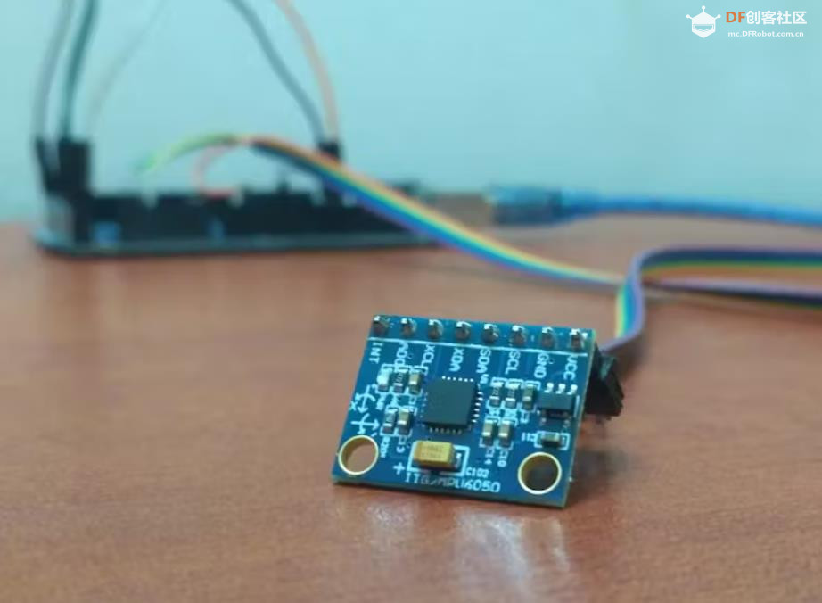

什么是 MPU-6050 传感器模块?
InvenSense MPU-6050 是一款低成本、高精度的惯性测量单元 (IMU),具有六个自由度 (DOF)。 IMU 可以测量加速度、惯性和许多其他参数,以便您确定它们的空间位置和速度。它在单个芯片中包含一个 MEMS 3 轴加速度计和一个 MEMS 3 轴陀螺仪。它还具有一个板载数字运动处理器 (DMP),可处理复杂的 6 轴 MotionFusion 算法。该传感器模块还能够通过辅助主 IIC 总线访问外部磁力计或其他传感器,以提供完整的 9 轴 MotionFusion 输出。MPU-6050 传感器模块也由一个温度传感器组成,但精度较低。
可以使用 MPU-6050 的示例

引脚
VCC - 3.3V 直流电源
GND - 接地
SCL - 串行时钟
SDA - 串行数据
XDA - 辅助串行数据(当另一个传感器连接到此模块时使用)
XCL - 辅助串行时钟(当另一个传感器连接到此模块时使用)
AD0 - I2C 地址位。允许您更改 MPU-6050 模块的内部 I2C 地址。如果模块与另一个 I2C 设备冲突,或者您希望在同一 I2C 总线上使用两个 MPU-6050,则可以使用它。
INT - 中断输出

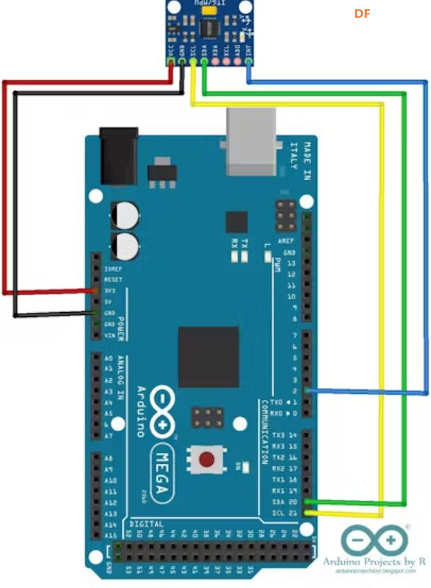

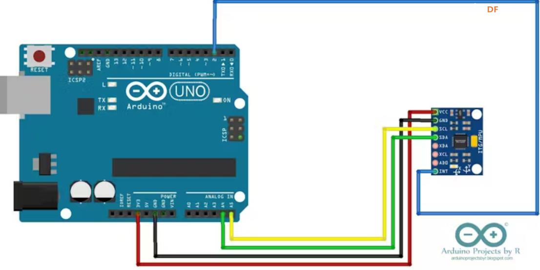

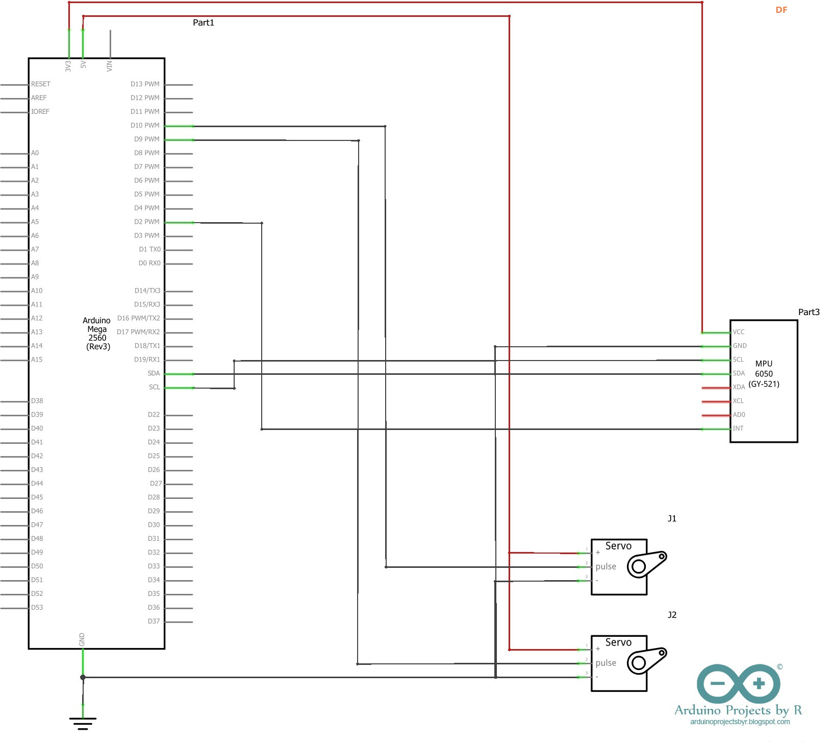

设置
连接
*注意:原理图可以在 原理图 部分找到。
MPU-6050 传感器模块
VCC - 3.3V
GND - 接地
SDA - D20 (Arduino Mega 2560)、A4 (Arduino Uno 和 Nano)
标准及校正实验所 - D21 (Arduino Mega 2560)、A5 (Arduino Uno 和 Nano)
国际 - D2
微型伺服电机(Roll)
S(黄色/橙色)- D9
+(红色)- 5V
- (黑色/棕色)- GND
微型伺服电机 (Pitch)
S(黄色/橙色)- D10
+(红色)- 5V
- (黑色/棕色)- GND

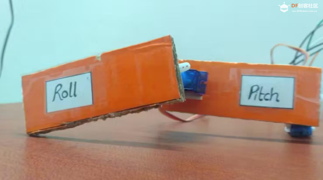

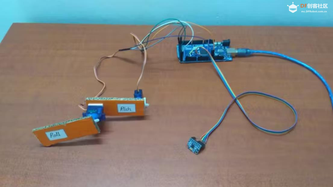

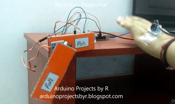

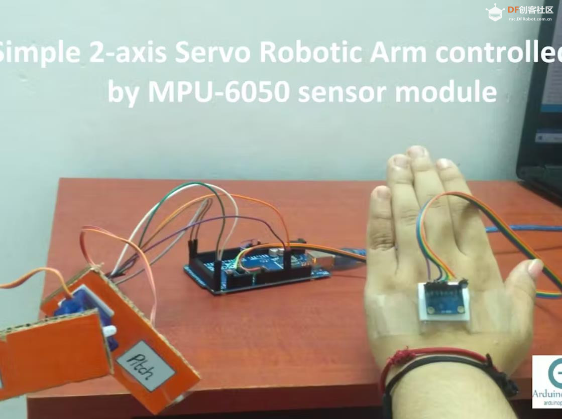

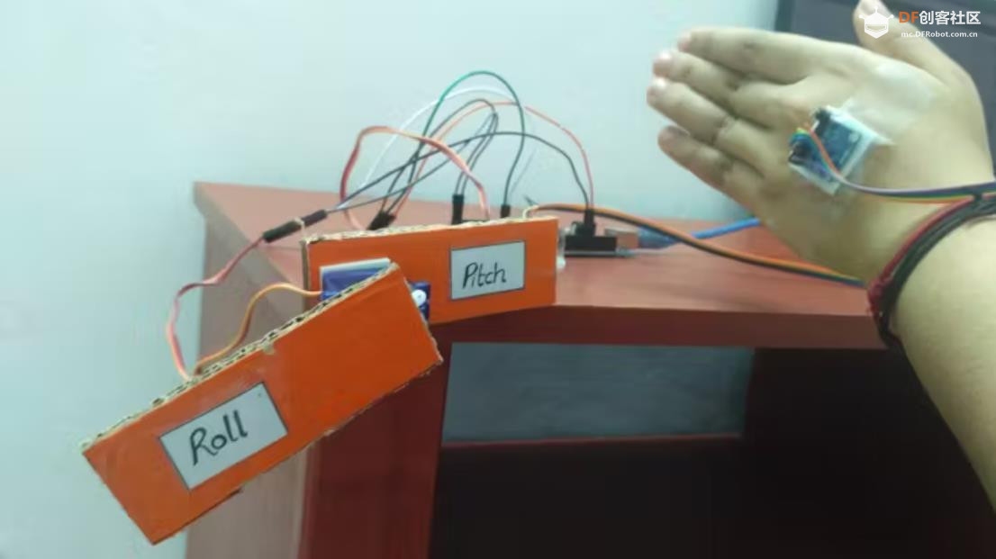

在这个项目中,我们将仅使用滚动和俯仰测量来控制简单的机械臂。机械臂由两个微型伺服电机制成,因此您需要微控制器的伺服库 来控制伺服电机的运动。
使用 attach( ) 函数声明伺服电机所连接的引脚,并在 void setup() 中将伺服电机的初始位置设置为零。如果您仔细阅读代码,您会注意到滚动测量值(以度为单位)表示为 ypr[2] * 180/M_PI。
旋转传感器模块并观察生成的测量值,以计算偏移量和范围。最后,您应该使用此范围将测量值映射到伺服电机的位置。
