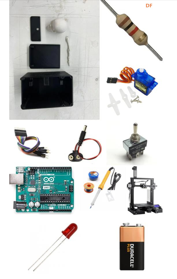

补给品
重新制作这个项目所需的材料并不多。唯一可能与你的项目不同的是外壳的制作方式。在这个项目中,所有外部组件都是 3D 打印的,所以如果你没有 3D 打印机,可以用木材代替 PLA。所需材料如下:
电子零件:
1个Arduino UNO板
1根 COM 电缆
1伺服电机(链接)
1 个3 档拨动开关
1个1K欧姆电阻
2个LED
8根跳线
部分:
1 个外壳
1 个大封面
1 个开关支架盖
1个头骨
1根指骨
材料:
PLA 3D 长丝
锡卷
工具:
Ender 3 Pro 3D打印
Arduino软件
烙铁

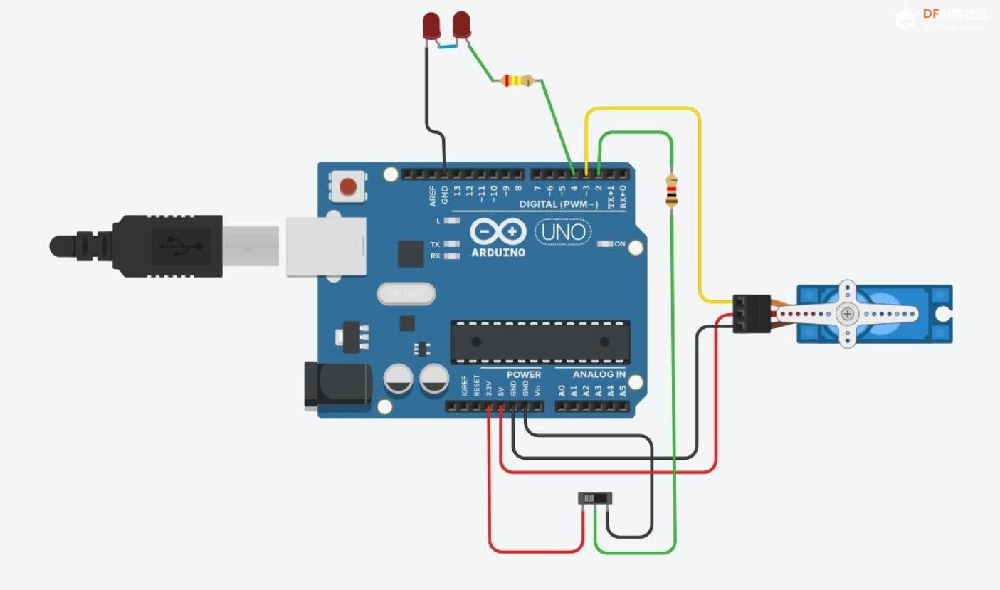

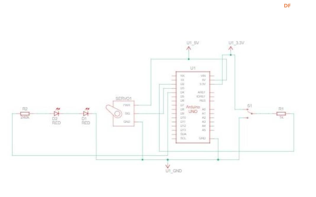

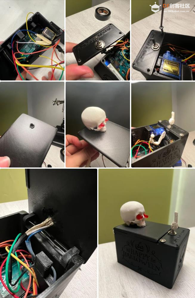

步骤1:电气方案
电路图非常清晰易懂。首先,我们将舵机连接到电源 (5V) 和地线。剩下的黄色、棕色或白色线是信号线,连接到 3 号引脚。
伺服器连接好后,我们开始连接开关和LED。连接开关时,我们需要接三根线,一根接3.3V电源,一根接地,最后一根信号线,与1K欧姆电阻配对,连接到2号引脚。
LED将采用串联布局,输入电压来自4号引脚,并将最后一个LED接地。这两个LED需要焊接。
最后,我们将连接一个连接器,使用 9V 电池为机箱内的 Arduino 供电,并删除线缆。这将使项目更加便携且美观。

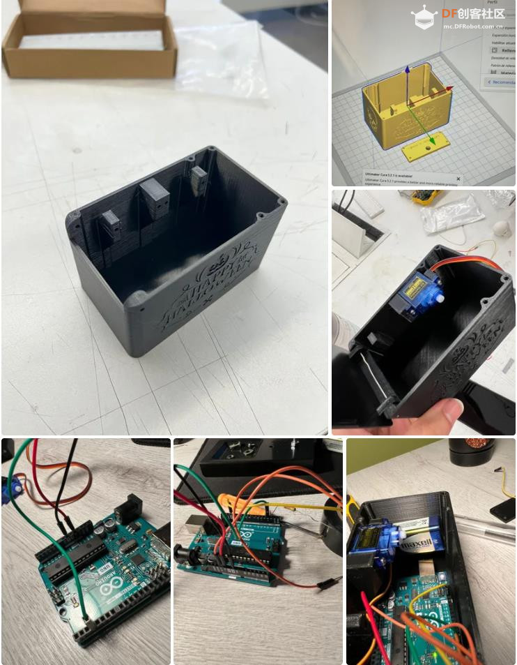

第 2 步:让我们开始构建!
搭建过程非常简单。准备好所有 3D 打印部件(木头、纸板等)后,组装起来就非常简单了:
連接
有些部件需要焊接才能连接。为了完成整个项目,需要执行以下步骤:
头骨内部有两个LED,需要串联焊接。从阳极到阴极,再到下一个LED的阳极,形成闭合回路。一端连接正极,另一端连接负极。
需要将一个 1K 欧姆的电阻焊接到开关和引脚 2 之间的两个引脚上。
开关的所有三个引脚都需要焊接,以便将线缆连接到Arduino的引脚。其中一个引脚连接到3.3V电源,另一个连接到2号引脚,最后一个引脚连接到地。
最后(可选)使用烙铁在大盖子上打一个孔,以便电线穿过它。
首先需要安装的是伺服装置。它位于其中一侧。它使用两颗十字槽螺钉固定。电缆会穿过伺服装置旁边的孔,从而为机械臂腾出自由活动的空间。
伺服电机安装完成后,我们将其连接到Arduino。所有主要连接都将在此步骤中完成。
接下来,取出开关支架盖,并拧紧开关。此步骤可能需要用到钳子,以便将盖板牢牢固定在开关支架上。拧紧后,用两颗十字槽螺钉将盖子固定在外壳上,并将其固定在所需位置。
接下来,小心地将所有连接线和电池放入Arduino内部。此步骤需要一些力气和注意,不要断开任何针脚。
将所有零件都装好后,我们会在大盖子的顶部打一个孔,以便穿入头骨电线。这样可以让作品顺利完成,并将电线隐藏在盒子里。
此刻,我们即将完成组装。现在是时候将指骨连接到伺服轮上了。这个过程需要用到一些胶水来固定。
最后一步,将一根杆穿过大盖上的孔,以便移动。这样可以将其固定到位,使手臂能够顺利移动。

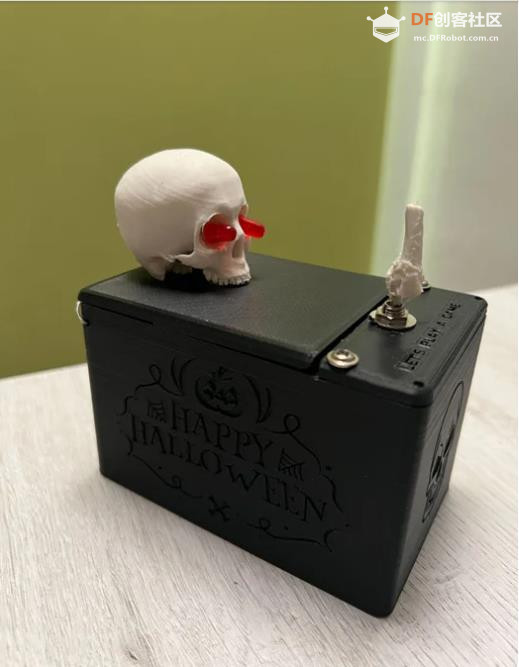

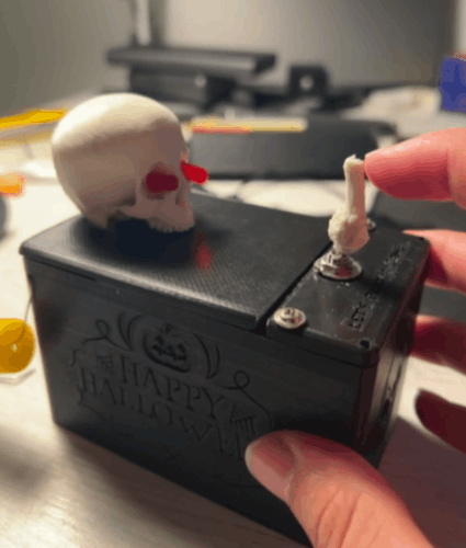

此时您的项目已准备就绪并完全组装!
步骤3:最后的想法
由于代码和构建过程的复杂性,这个项目极具挑战性。我们花了大量时间来确定伺服臂的长度、盒子的尺寸,以及如何将Arduino板放入盒子中。这个项目的最终成果非常令人欣慰,能够从零开始构建这个产品,而且信不信由你,它运行起来一点问题都没有。这是一个非常有趣的项目,让我们在代码中开发和测试了Arduino的技能,并在组装过程中运用了搭建技能。
