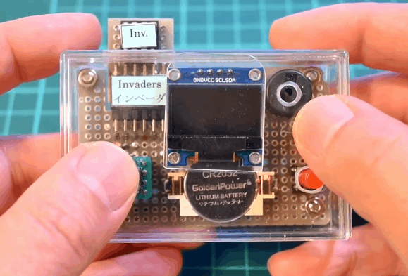

我经常看到使用 0.96 英寸小型 OLED 的小型游戏机,但由于我的视力现在是远视的,我发现很难看清,所以我将使用稍大一点的显示屏来创建一个。

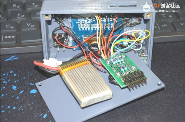

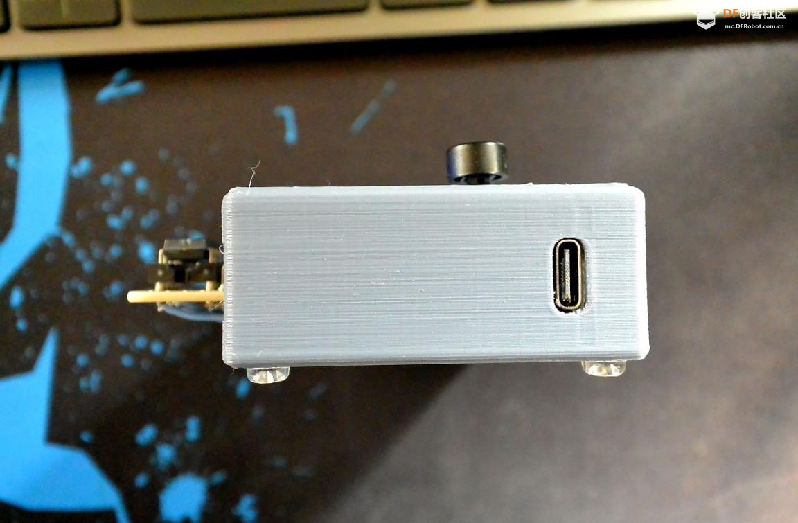

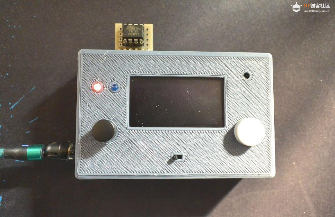

将OLED、开关以及用于电源和充电指示的3mm LED焊接到引线上,然后用热胶固定在外壳上。

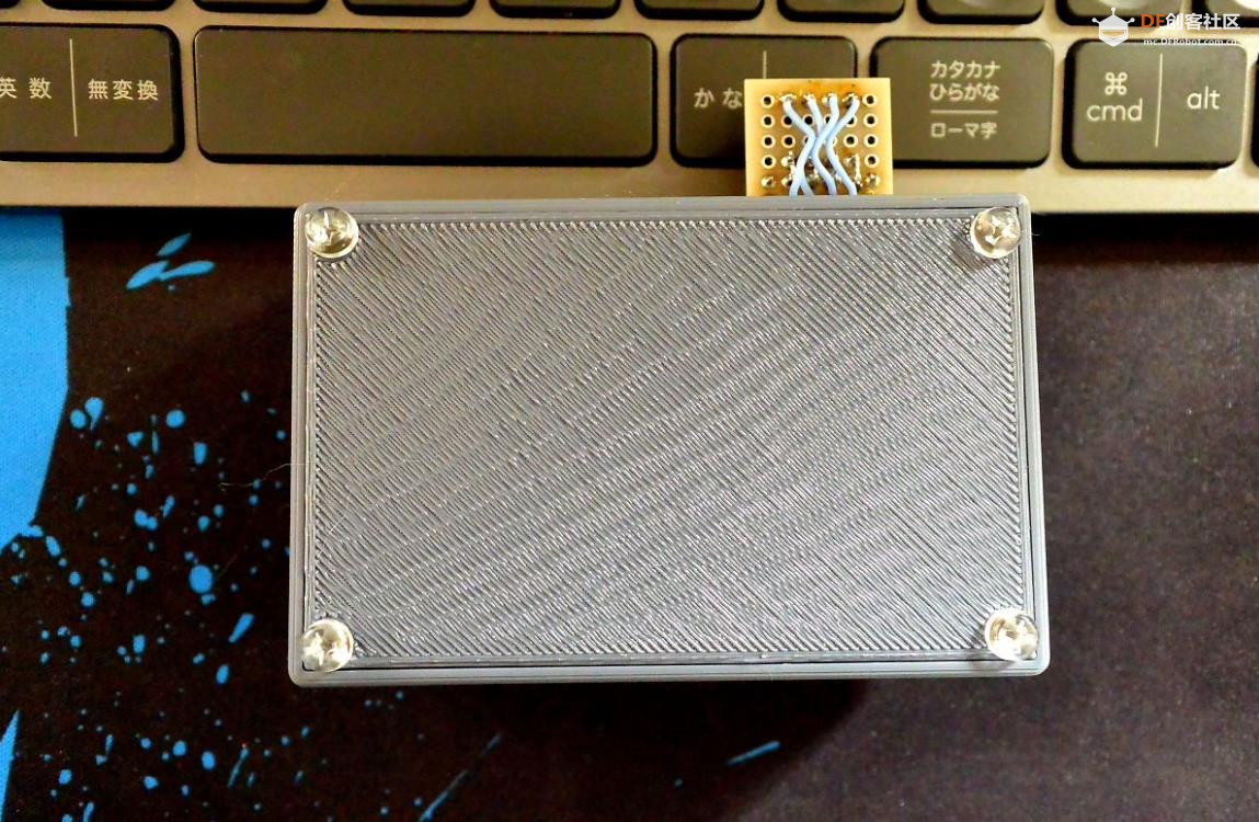

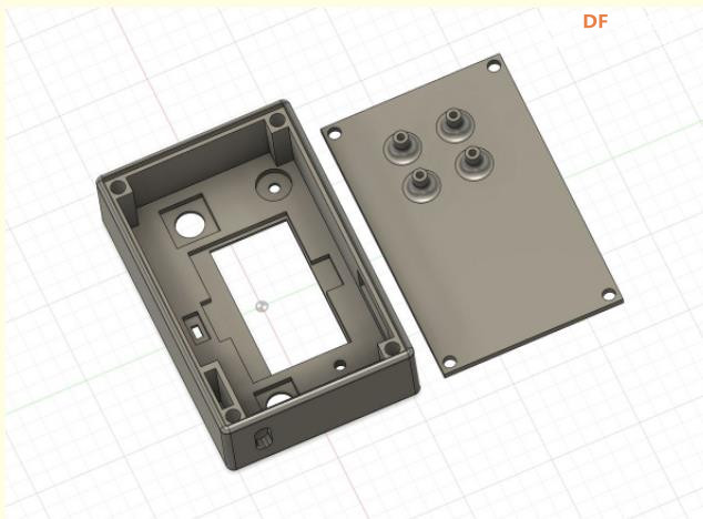

后盖上的通用电路板安装凸起尺寸为12.5 x 15 mm,以适合电路板上间距为2.5 mm的孔。
锂聚合物电池用尼龙搭扣固定在后盖上。

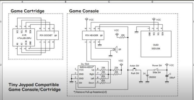

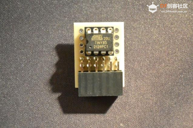

它是一个小型卡式板,上面安装了 ATTINY85。

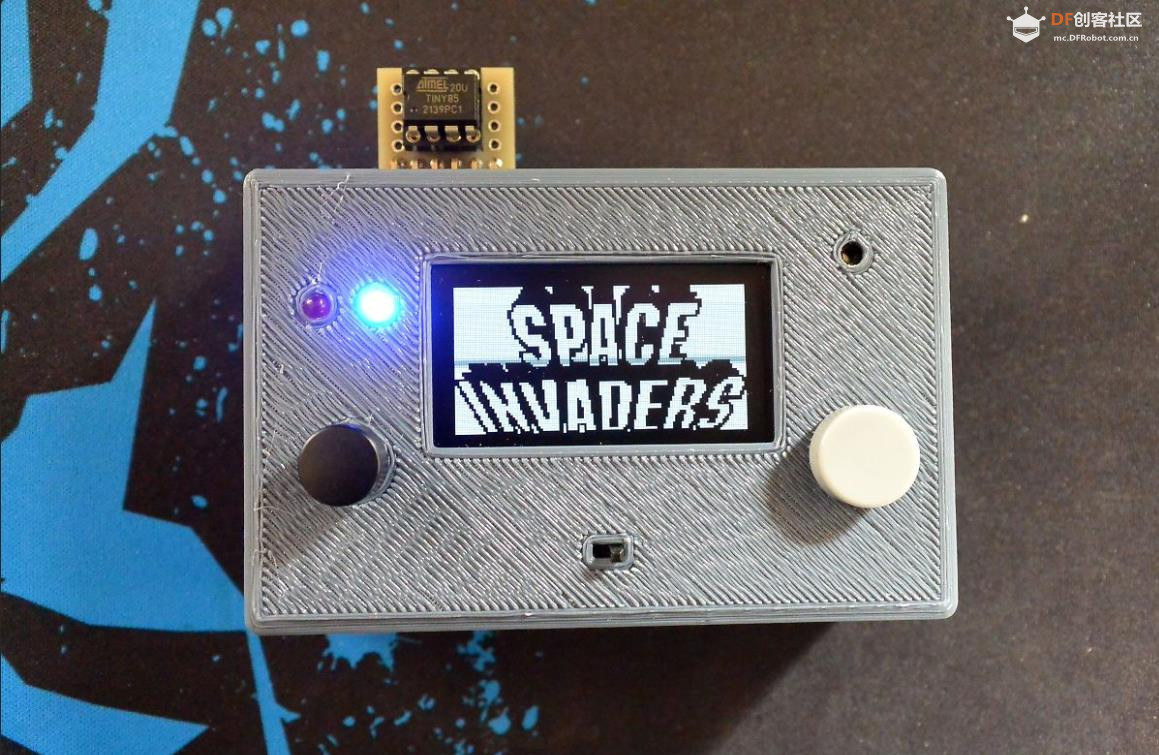

当开关打开时,蓝色电源指示灯LED会亮起,充电时,红色LED会亮起(从充电模块接线)。
1.54英寸的OLED屏幕很容易看清,但它的显示驱动程序是SH1116,我怎么也找不到驱动文件。之前用SH1106驱动的时候遇到了问题,因为它显示不正常,但用SSD1306驱动就显示正常了。这让人很困惑。
