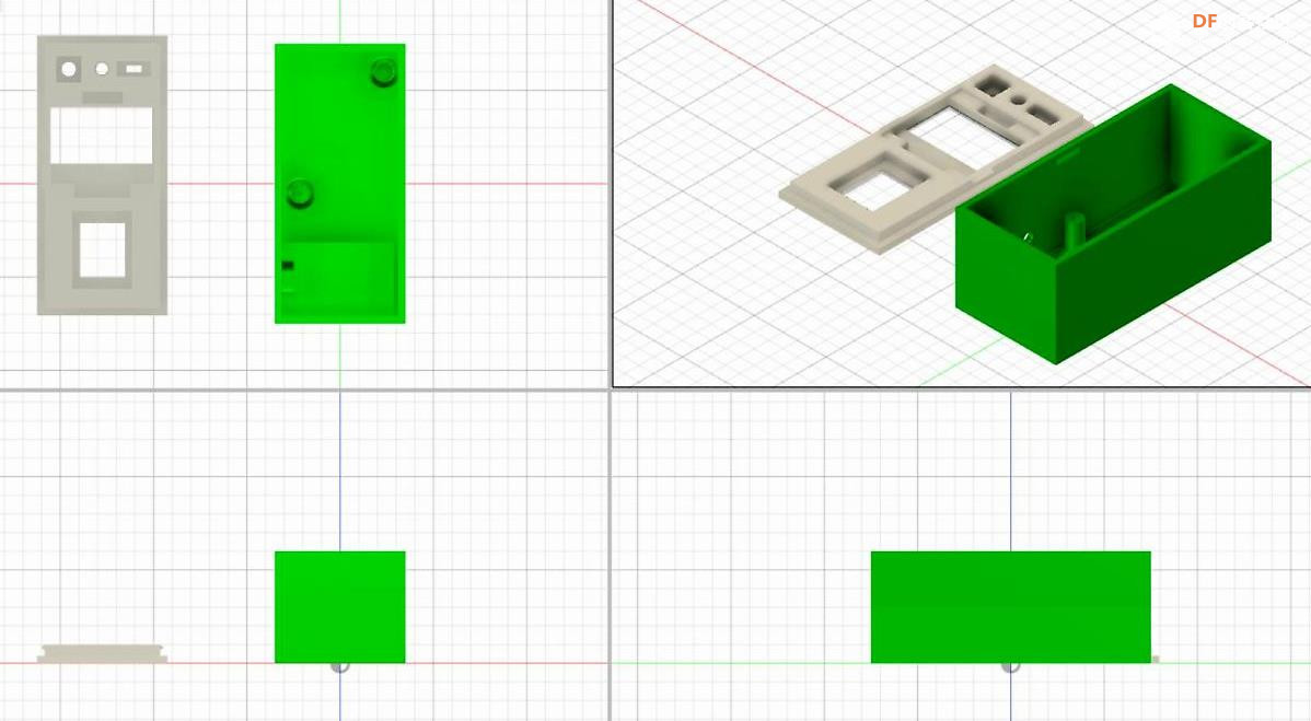

案例创建

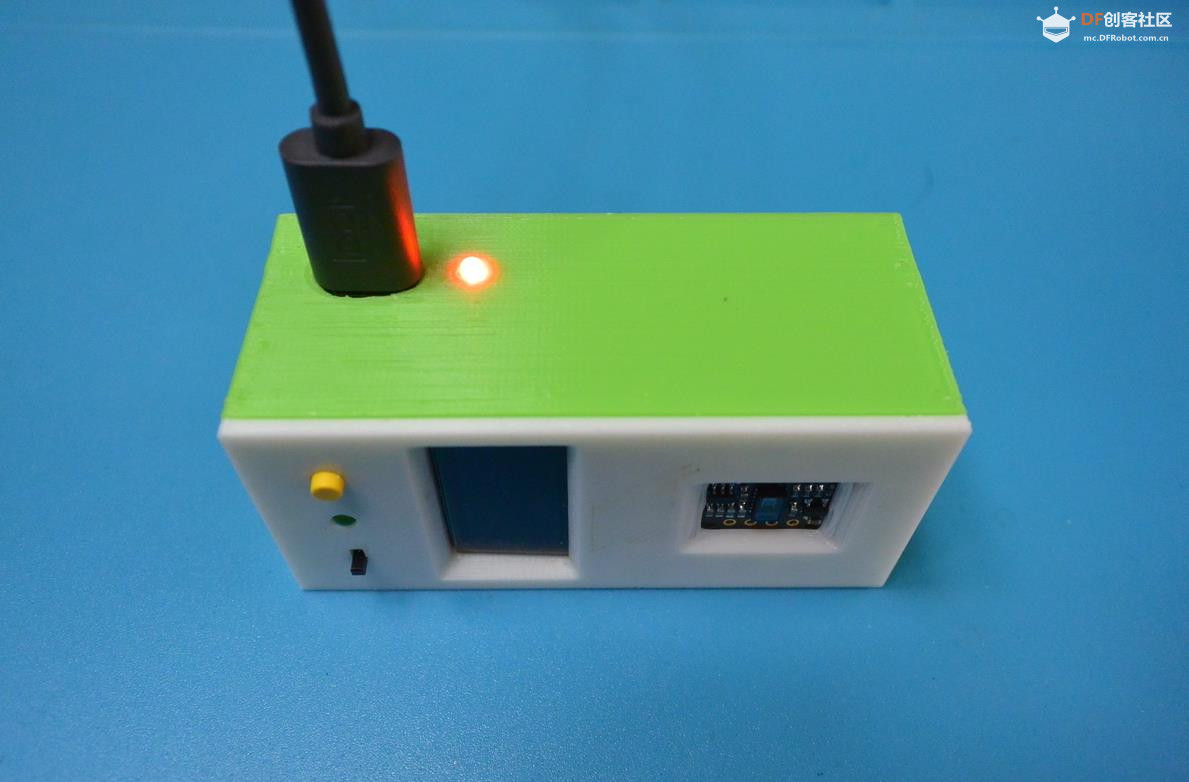

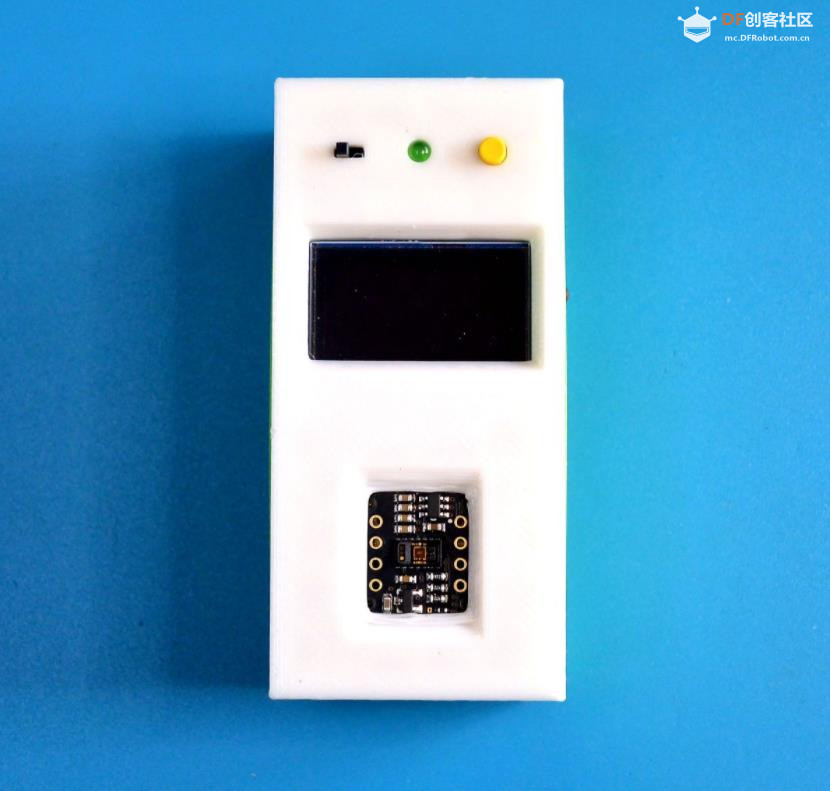

这是用3D打印机制作的。如果您需要STL文件,请下载。

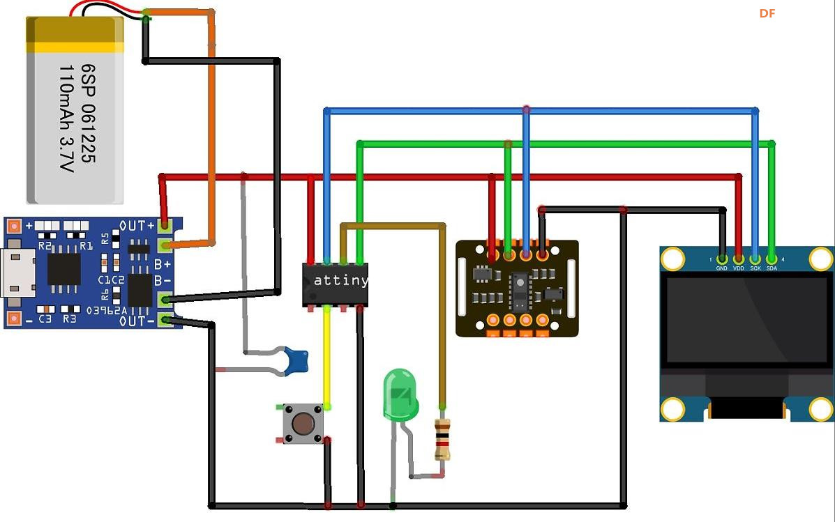

电路图
Github上的电路图中添加了充电模块。使用了 600mA 锂聚合物电池。

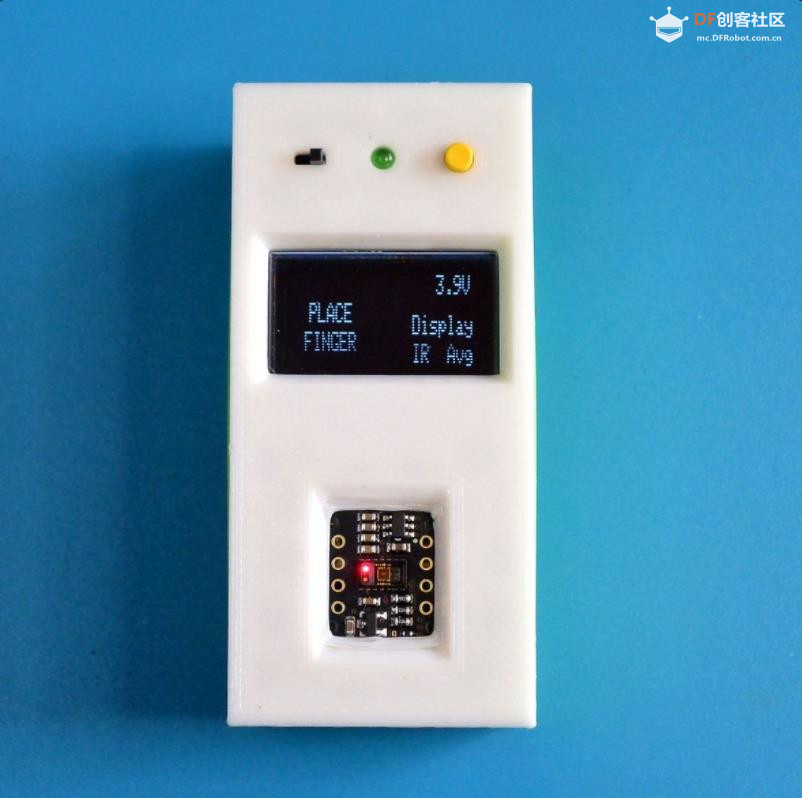

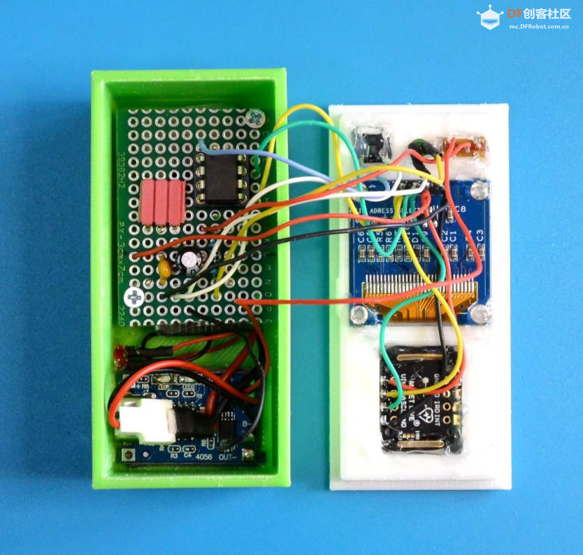

OLED、心率传感器、开关、LED 等用热胶粘在面板上。LiPo
电池放在通用板下方。
锂聚合物电池充电
1 节 LiPo 电池可从充电模块充电,充电指示灯 LED 的电源来自充电模块。
