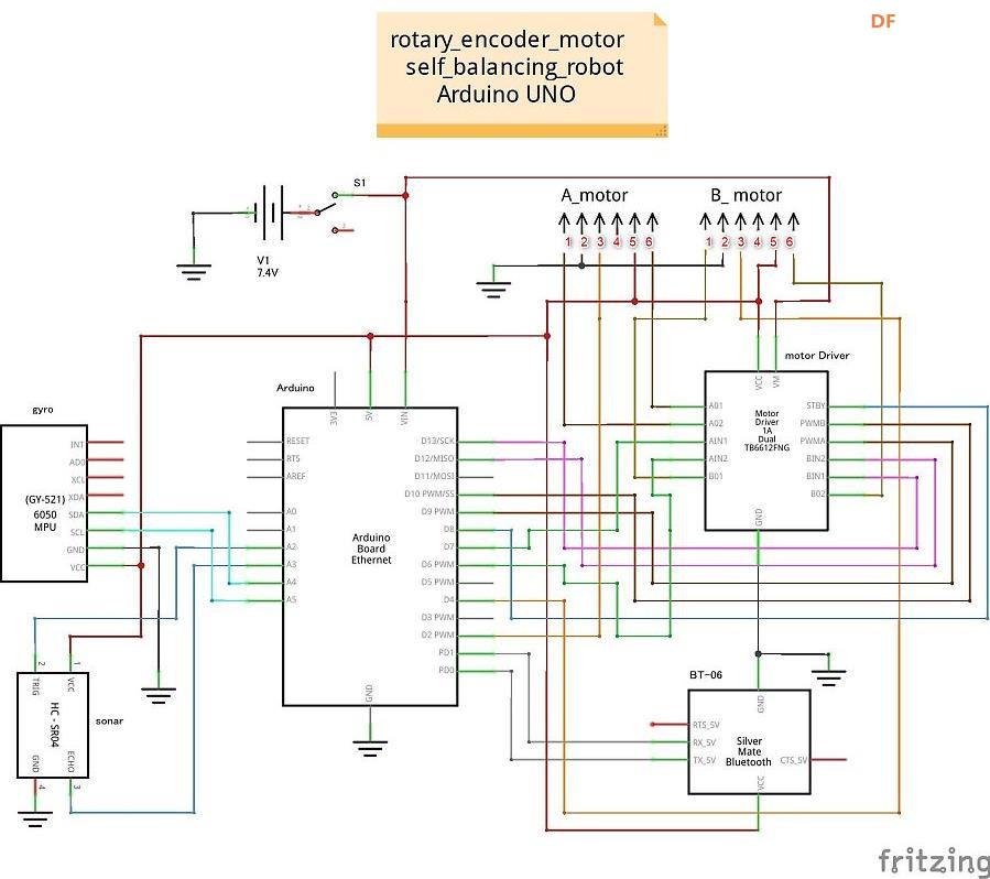

电路图

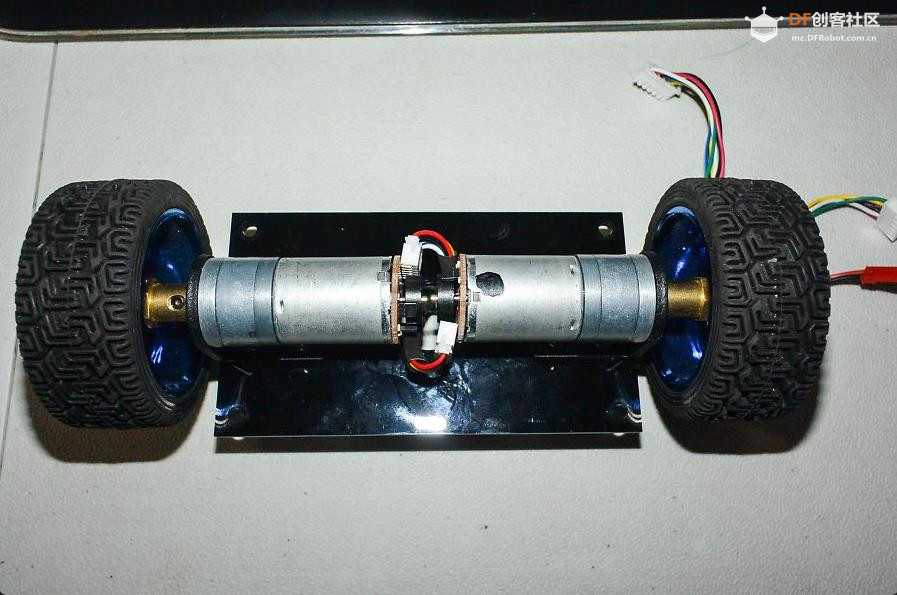

电路图可以从 OSOYOO 主页下载,但比较难理解,所以我用 Fritzing 做了一个。请注意,零售版编码器电机和本次使用的编码器电机的端子排列有所不同。此外,由于电压为 7.4V,因此不使用稳压器。
虽然电路图中没有包含,但我添加了一个自动闪烁的LED作为电源指示灯。声纳未安装。

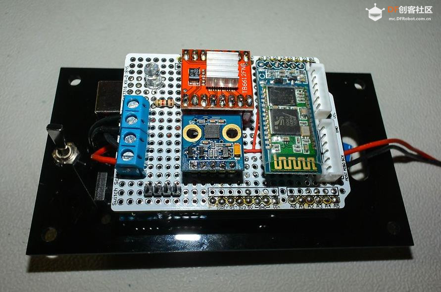

创建和组装电机护罩

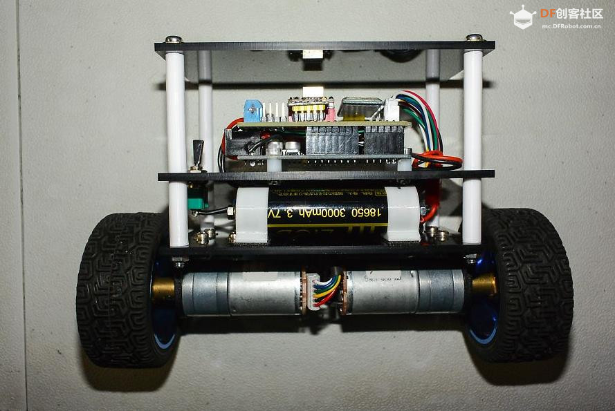

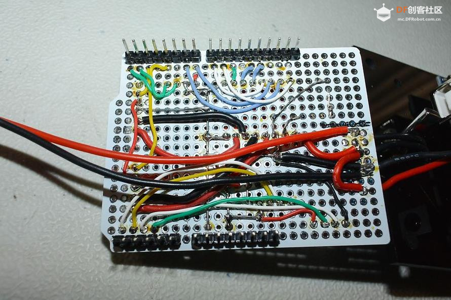

参考原版屏蔽上的布局,放置零件并接线。注意陀螺仪(MPU6050)的安装方向。

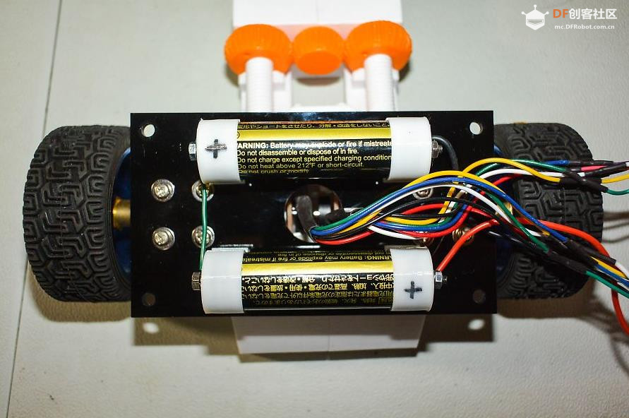

我重新使用了之前制作的框架并重新钻了用于安装零件的孔。

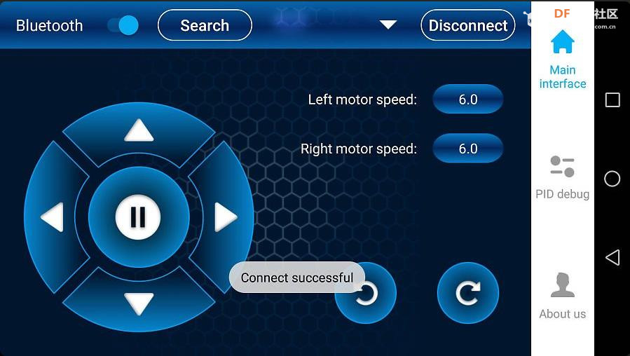

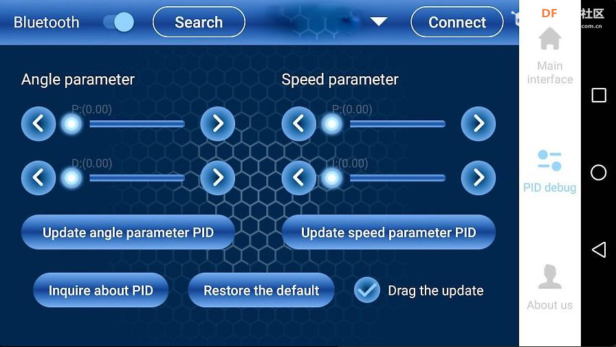

我将为 Arduino UNO 写一个草图并测试其运行。写入之前必须移除蓝牙模块。我将使用智能手机来控制它。我使用的是安卓系统,所以我从Google Play安装了专用应用程序(Osoyoo Balance Arduino Robot Car) 。这里有一个关于智能手机设置等教程的链接。
您也可以从智能手机设置 PID,但默认设置不稳定,所以我在草图中更改了 PID。

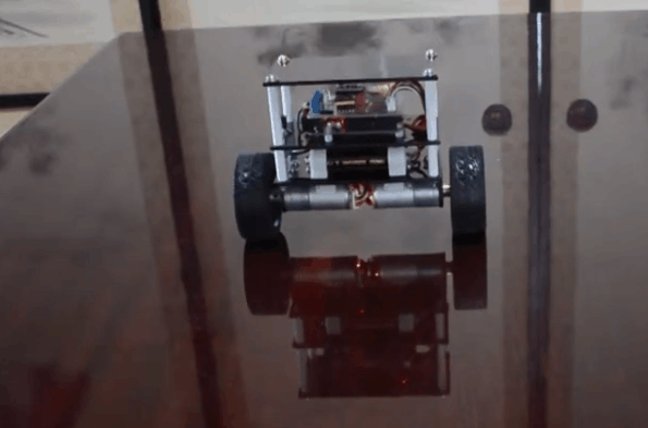

虽然调整仍然不够充分,但我还是上传了一段视频。它有点抖动,可能是因为齿轮间隙造成的。不过,步进电机肯定更稳定。
