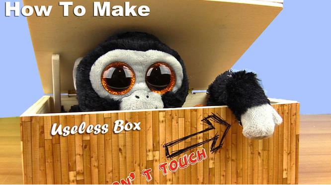

时间过得真快,转眼就到了十二月,随着年龄的增长,一年过得也越来越快。
最近比较忙,一个多月没有更新博客了,感觉博客好像被遗忘了,所以决定写一篇文章。
我有一段时间没有做木工了,所以我不确定结果是否会很好,但我会尝试制作一个有趣的“无用盒子”,我认为孩子们会喜欢的。
有一个名为“无用盒子”的产品,但由于电路简单,主要任务是创建盒子,所以应该可以做到。
我将使用一台很久没用过的数控机床来切割材料,然后使用我最近制作的激光切割机在盒子表面上刻上插图。
使用的材料
Arduino UNO 我最初用 NANO 制作,但效果不太好,所以我换用了 UNO。这是为什么呢?
两个标准尺寸的模拟伺服器我使用了来自遥控汽车的旧伺服器。
1 x 6 针迷你快动开关
1 个 LED 开关指示灯,5 毫米,2 种颜色显示(红色/蓝色)1 个 LED 盒指示灯,5 毫米,多种颜色可供选择
毛绒玩具,宽约10厘米,除了貉以外还有很多种类
其他:通用板、排针、小型1kΩ电阻、电源开关、4节AA电池盒和4节AA电池、接线电缆等。
盒子材料:5.5mm 中密度纤维板、3.5mm 中国胶合板、15mm 宽 x 4mm 厚 x 60cm 长板,以及其他可用材料。
用于抬起盖子的杠杆和浣熊的手臂是使用3D 打印机制作的,但也可以用胶合板制作。

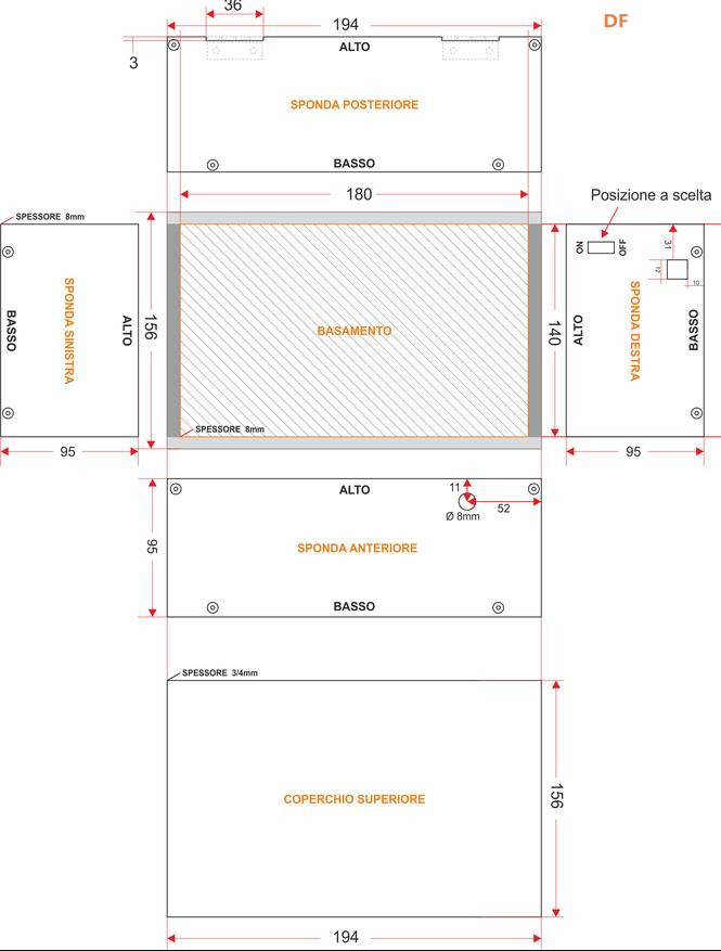

创建一个盒子

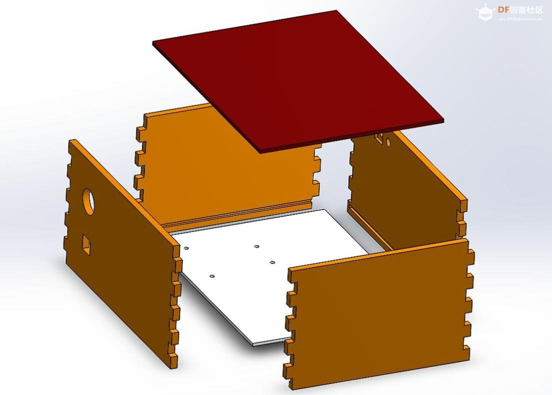

侧面由 5.5 毫米 MDF 制成,尺寸为宽 190 毫米 x 深 150 毫米 x 高 100 毫米。
底板由2.5毫米单板制成,并且还在上面钻了用于安装Arduino的孔,然后将其插入MDF中的凹槽中。
顶盖采用3.5mm胶合板制成。
由于我唯一的木工工具是一把锯子,所以我使用 CNC 来切割所有东西。

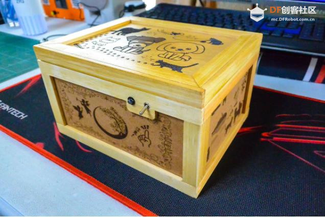

裁剪好素材,用激光切割机刻上插画后,我组装了盒子,用15毫米宽、4毫米厚的木板装饰边缘,并涂上了丙烯颜料。
插画的尺寸有些问题……(^_^;)……但我还是按照原样创作了,没有重新制作。
Arduino代码和扩展板

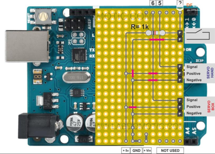

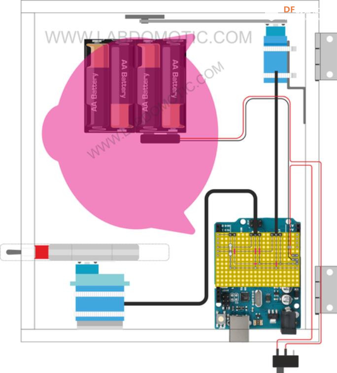

参考网站上有电路图和草图,所以我用它们作为参考。

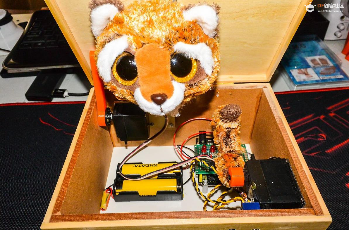

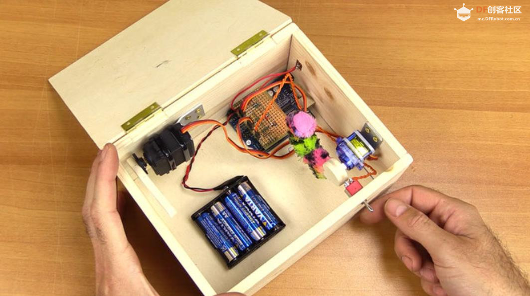

该扩展板连接到通用电路板的针脚接头上,接线后插入Arduino 板。电路板上添加了两个红色 LED,并在开关旁边安装了一个双色 LED,用于指示开关处于开启还是关闭状态。
由于我将频繁重写草图来调整操作,因此需要在盒子上钻一个孔,以便 USB 电缆可以连接到Arduino的 USB 端子。

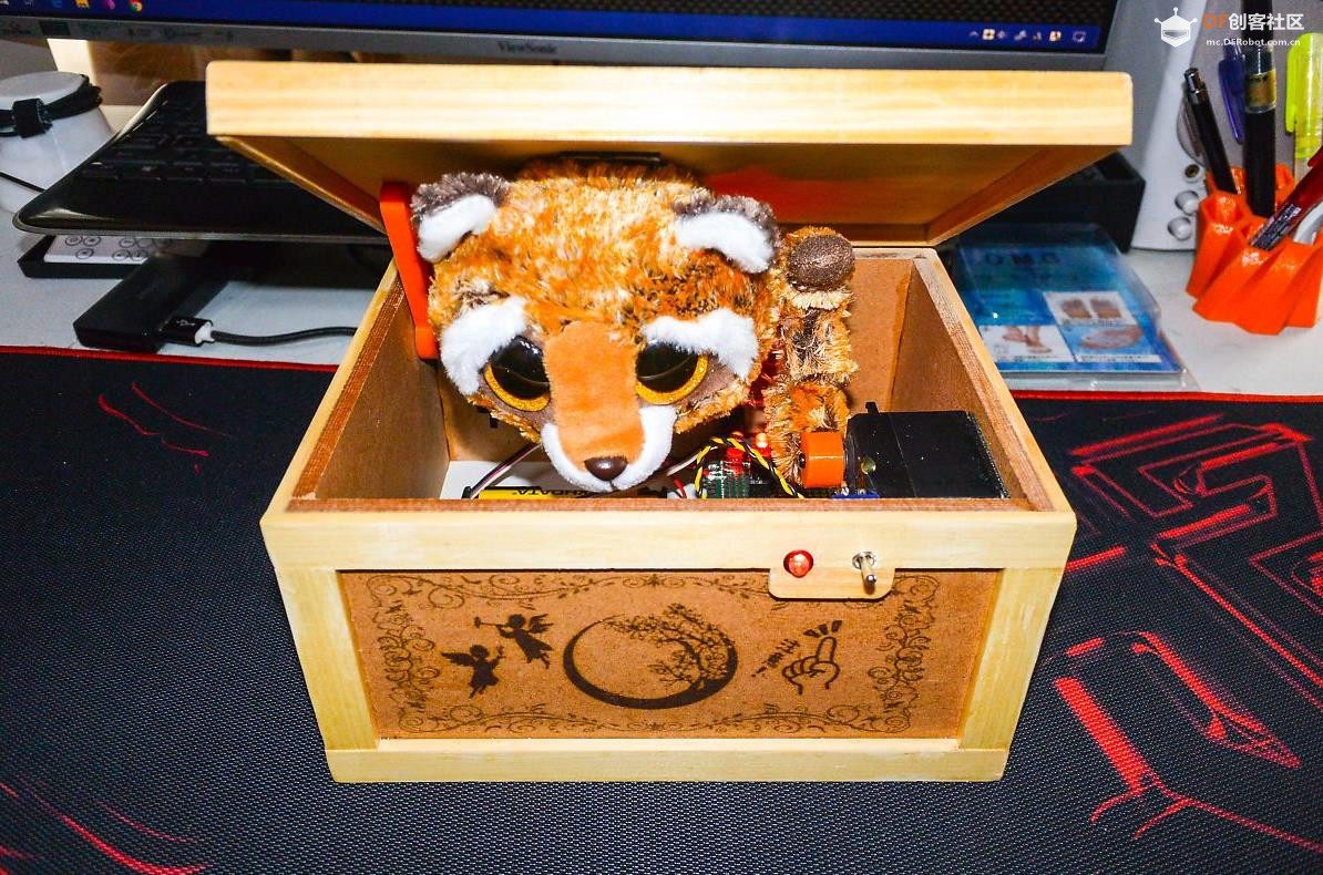

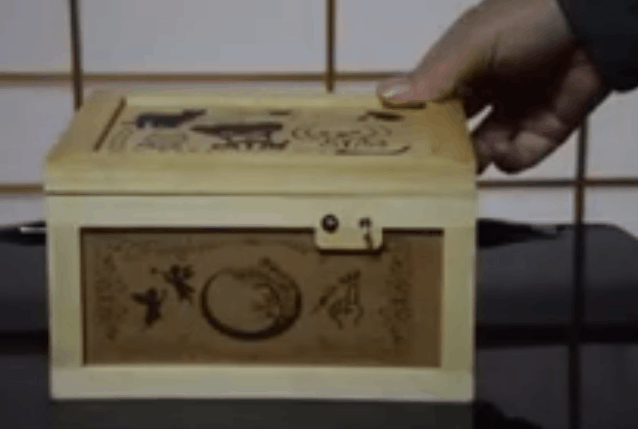

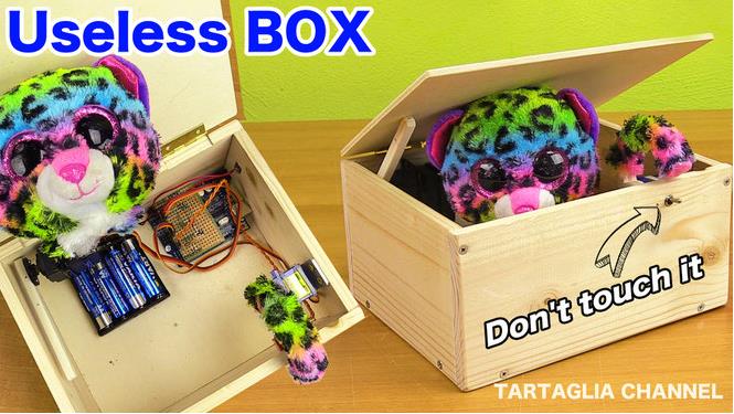

这就是完成的“无用盒子”。
