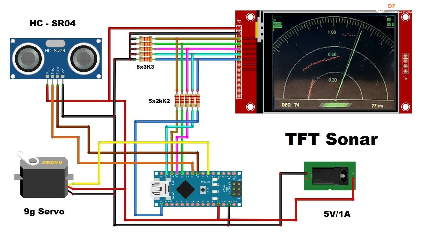

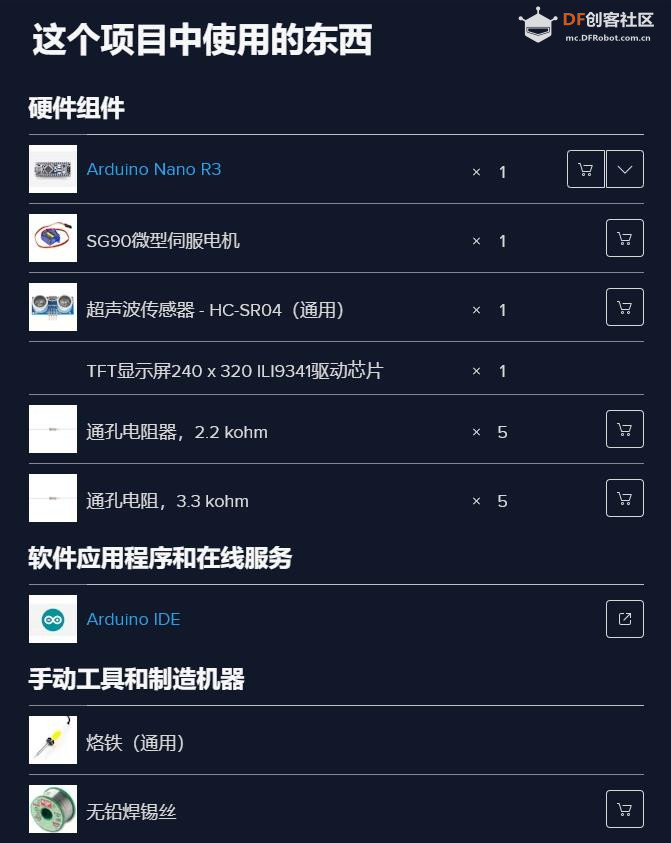

该装置制作非常简单,仅由几个部件组成
Arduino Nano微控制器板
TFT显示屏,分辨率为240 x 320像素,配备ILI9341驱动芯片
HC-SR04型超声波传感器
小型9G舵机
以及几个电阻器,用于将显示信号从 5V 转换为 3.3V 电平

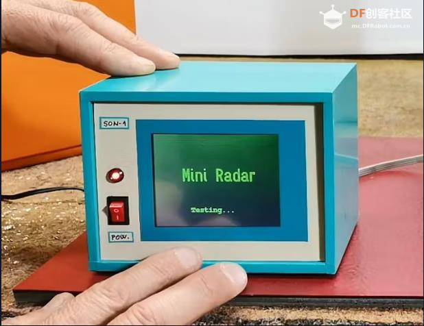

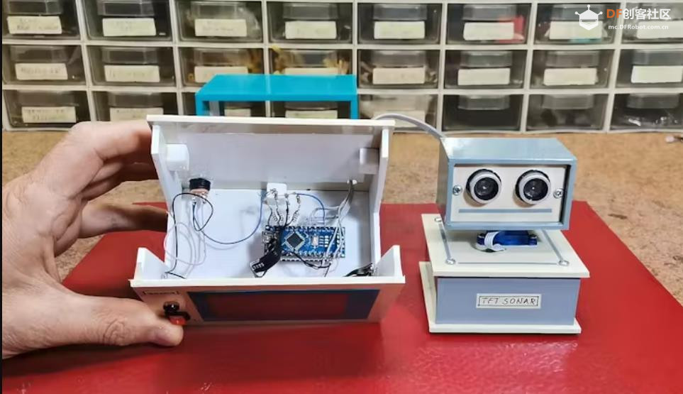

伺服器和超声波传感器安装在一个单独的盒子里,这是我在之前的项目中使用过的,并通过扁平电缆连接到主盒子。
现在让我们看看该设备在实际条件下是如何工作的:

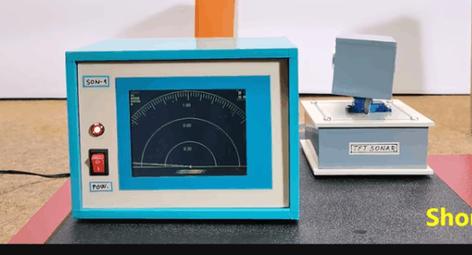

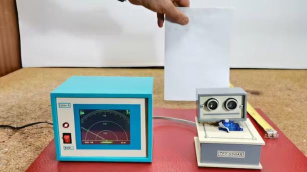

一开始,我将超声波传感器与伺服器分离,以便根据物体的实际距离校准图形显示。如您所见,实际距离与显示屏上显示的距离完全一致。

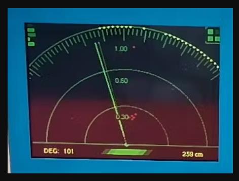

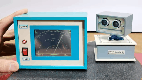

现在我们将传感器安装在舵机上,并放置需要检测的障碍物。通电后,首先测试舵机,然后显示屏上会显示类似雷达的画面,并开始扫描。
障碍物用红点标记。左下角显示扫描区域,右侧显示传感器与障碍物之间的距离(以厘米为单位)。三条绿色圆弧标示距离,方便我们观察并了解实际距离。如果最近的障碍物大于 1 米,则在最后一条圆弧上绘制黄点,表示超出范围。扫描首先从 180 度扫描至 0 度,然后反之,从 0 度扫描至 180 度。
