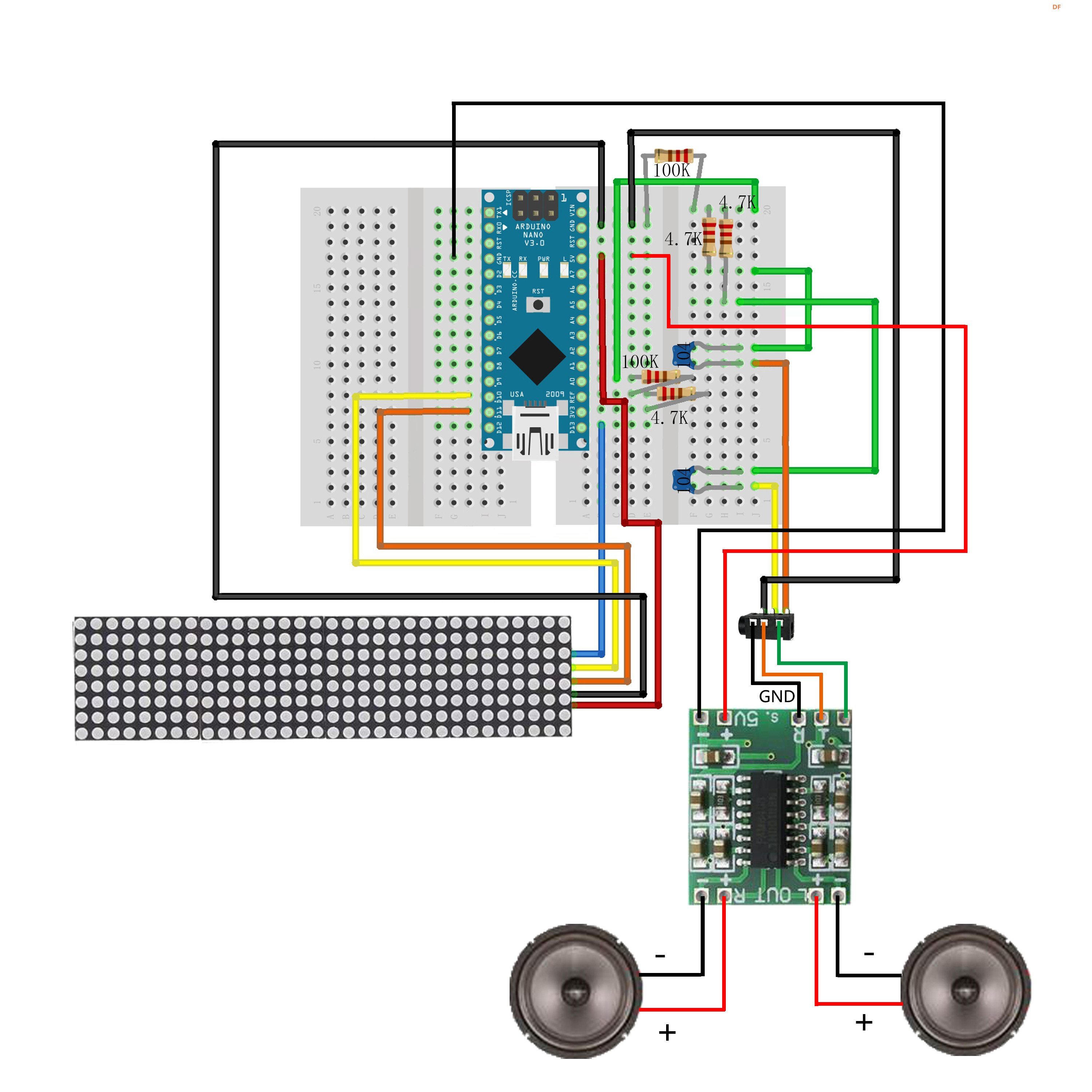

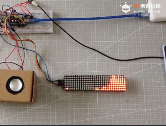

[项目] 【Arduino 动手做】如何DIY 32波段LED音频音乐频谱分析仪
今天我们将使用 Arduino 在家制作一个 32 波段 LED 音频音乐频谱分析仪,它可以显示频谱并同时播放音乐。
max7219LED必须接在100k电阻前面,否则扬声器的噪音会很大。
► GitHub(方案和草图):https://github.com/DKARDU/spectrum-

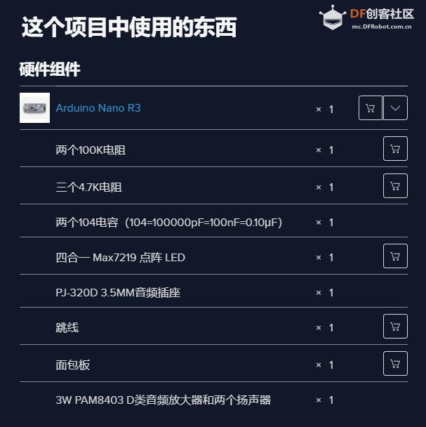

► 组件
该项目使用了以下部件:
Arduino Nano,https://amzn.to/3hB8Pwf
两个 100K 电阻,https://amzn.to/2OSGlBW
三个 4.7K 电阻,https://amzn.to/2OSGlBW
两个104电容(104=100000pF=100nF=0.10μF),
4 合 1 Max7219 点阵 LED,https://amzn.to/3jcCL2G
PJ-320D 3.5MM音频插座,
跳线,https://amzn.to/3jCHhZd
面包板,https://amzn.to/33yEavN
3W PAM8403 D类音频放大器和两个扬声器,
使用的Arduino IDE版本是1.8.12
