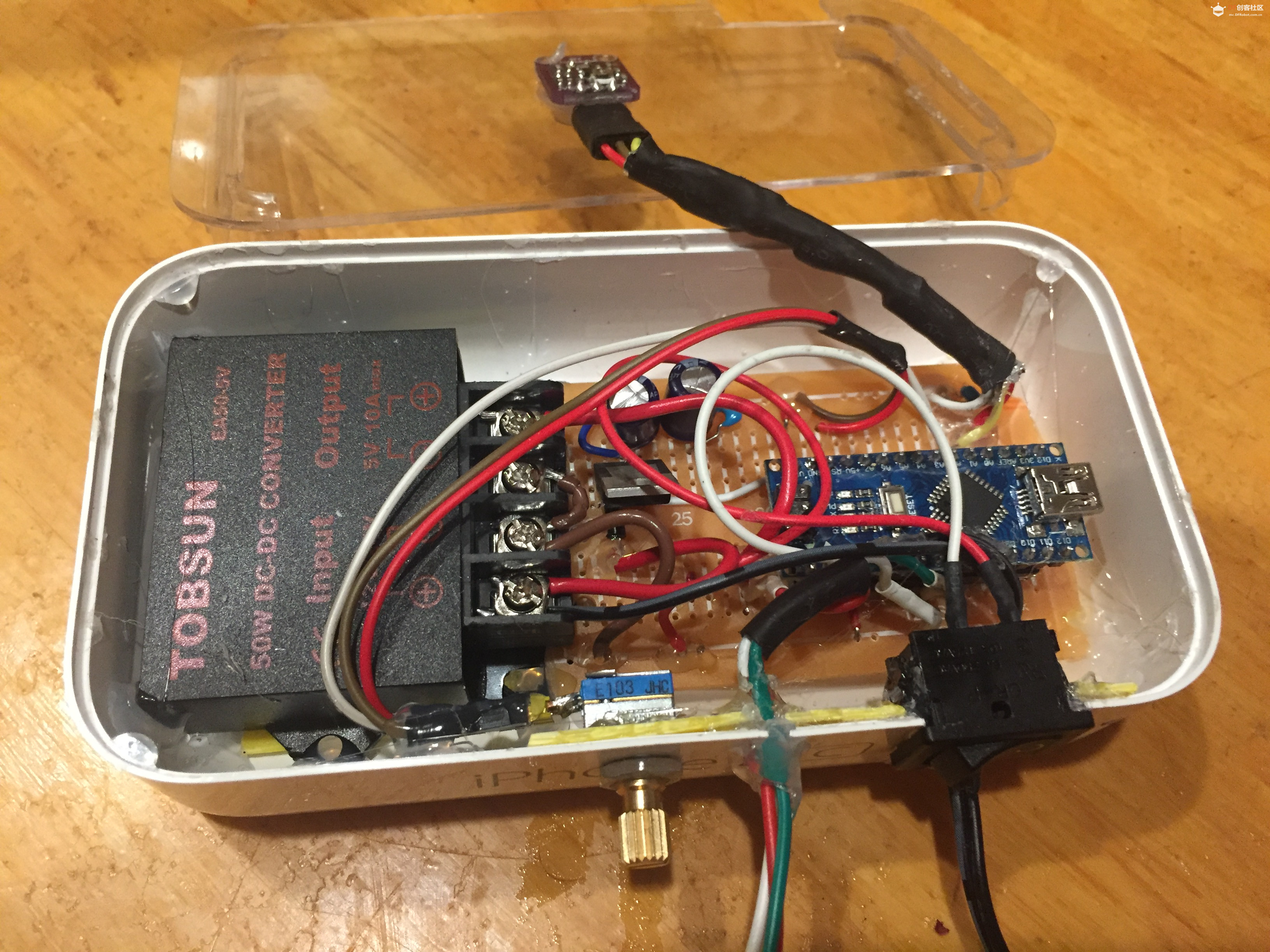

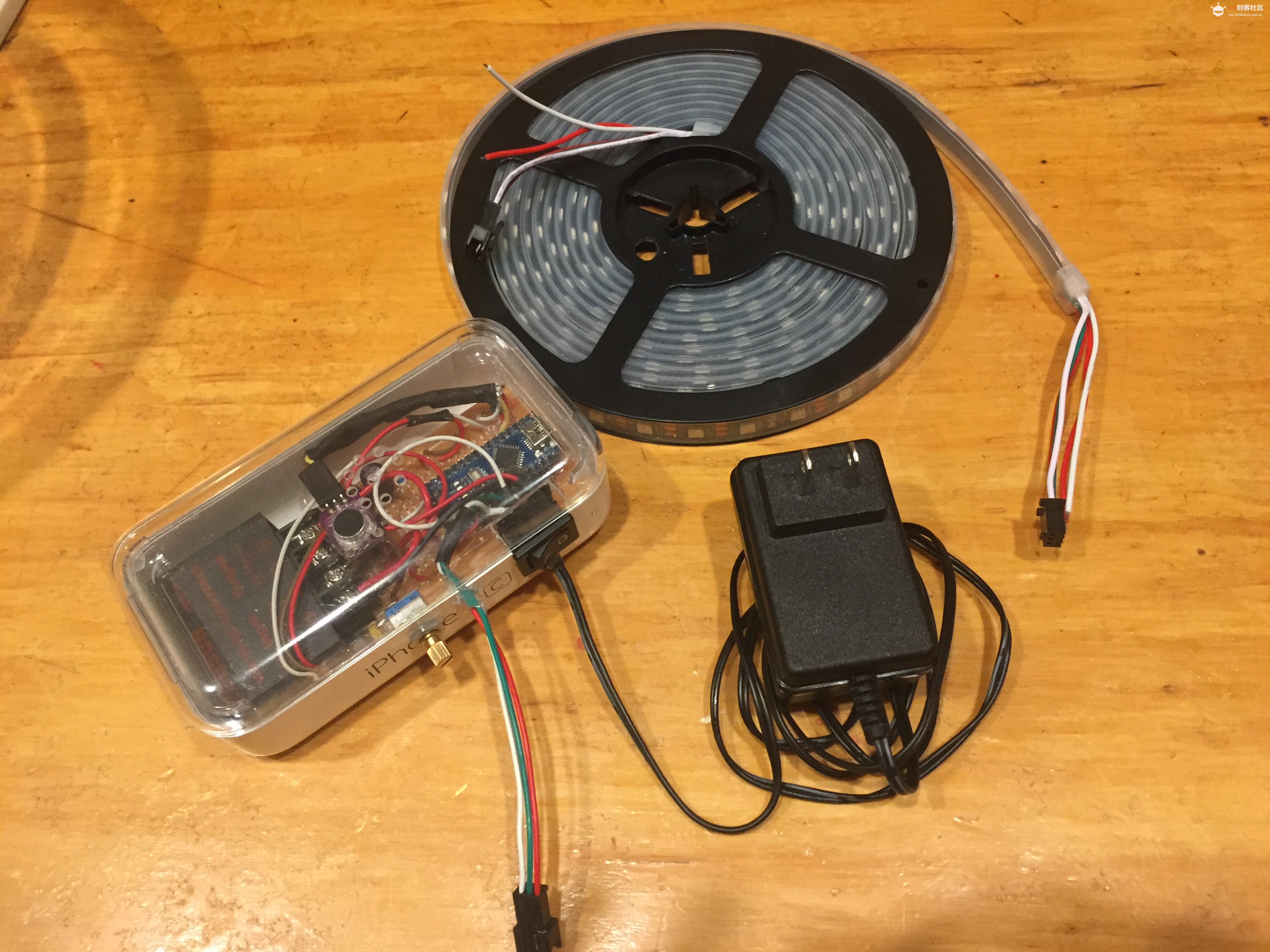

我使用 Arduino Nano 作为基础。使用 FFT 库将声音解码成八度音阶,使用 FASTLed 库驱动 LED 灯带,并使用一个旧的 iPhone C 外壳将它们固定在一起。

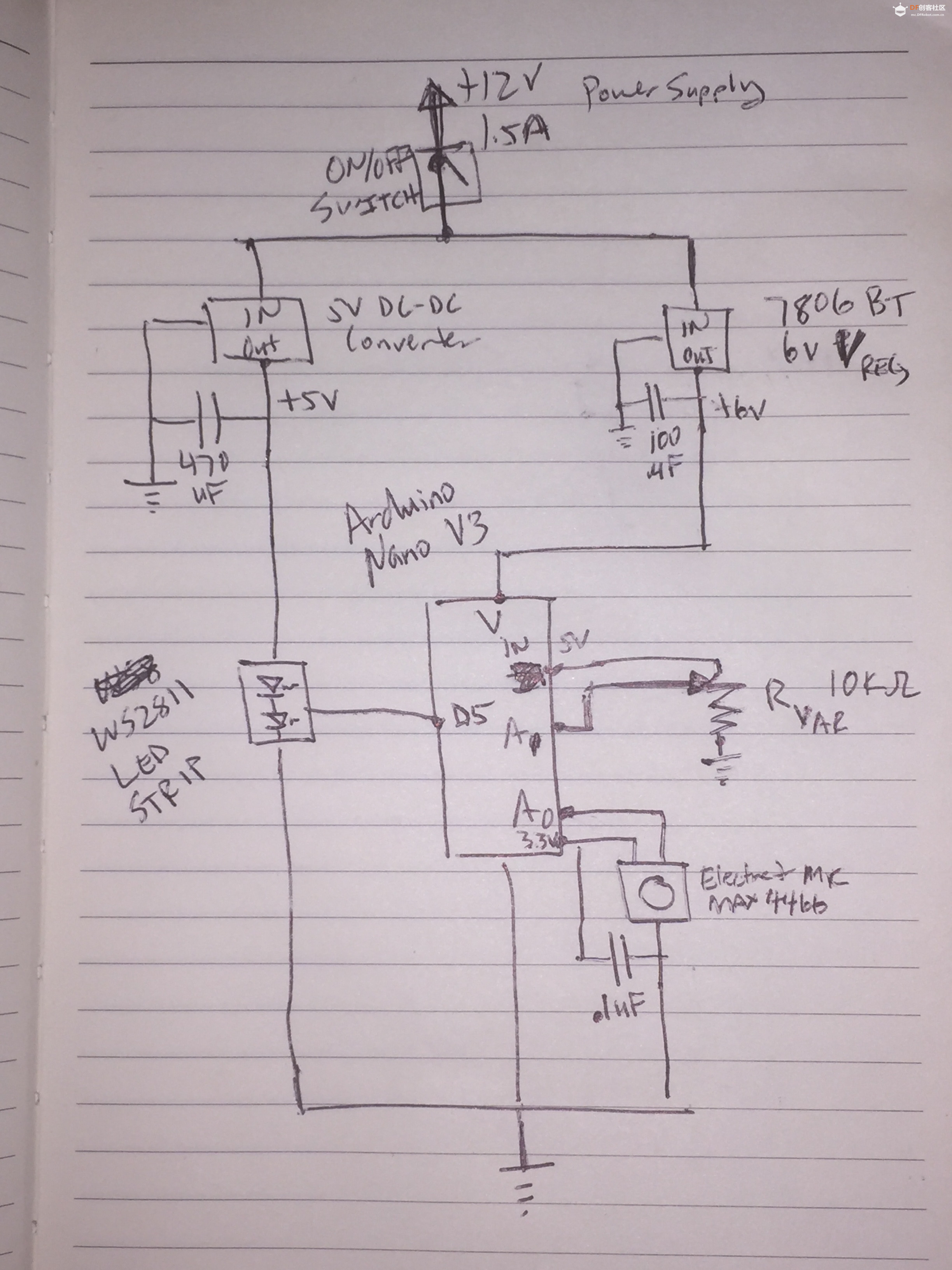

关于软件/功能的一些说明:
1)我使用 10kOhm POT 来控制声音灵敏度
2) 麦克风/放大器对噪音很敏感,所以我用接地的金属胶带屏蔽了电线/导线……这很有帮助。

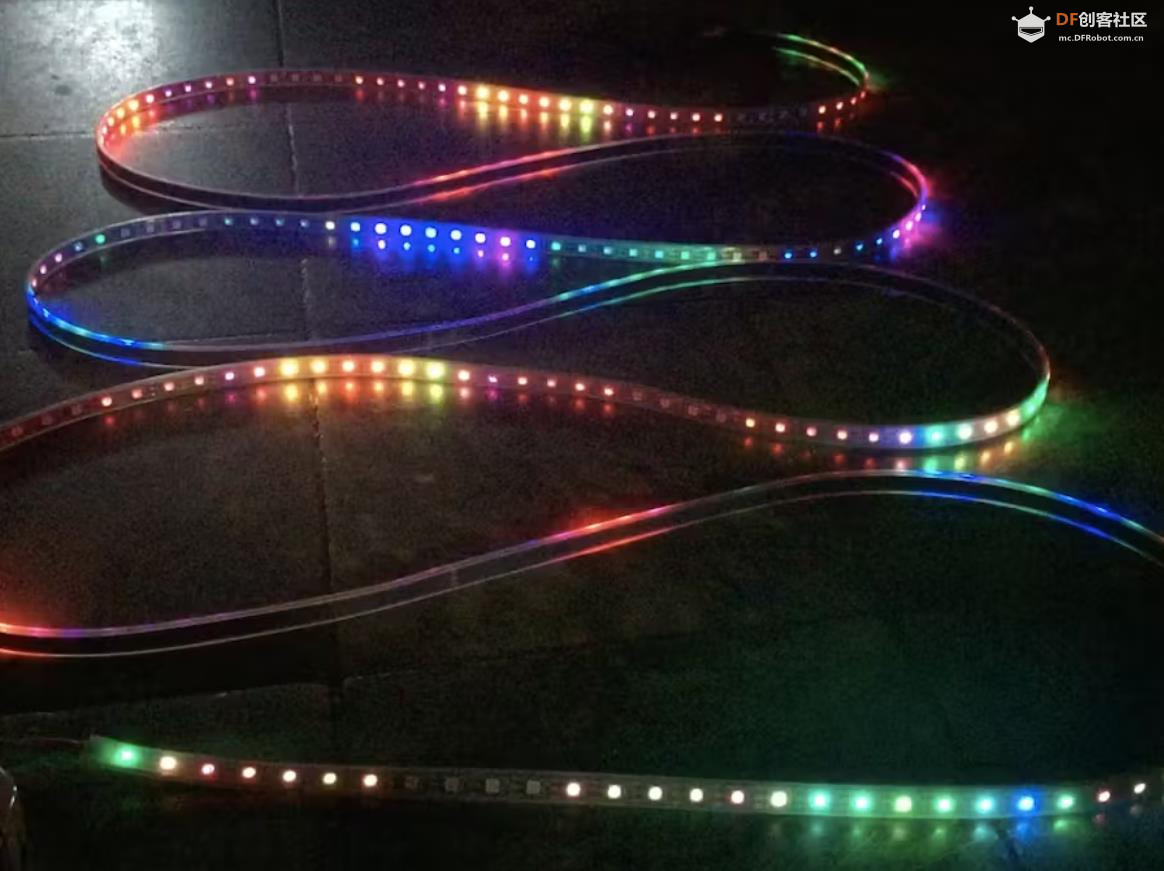

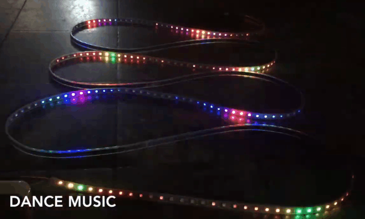

3)该漫画以几种方式作出回应。
根据每个八度的音量改变颜色/亮度/饱和度
在整个灯带上重复相同的 11 个 LED 图案(但会改变颜色并改变每个组的颜色,使其看起来更连续
随着声音越来越大,图案沿着条带追逐
音量最大时,它会短暂地闪烁白色
你需要测试粉红噪声才能正确调整。每个电路板的情况都不同
4) 我用了一个旧的12V 1.5A壁式电源作为电源。功率有点小……但如果她不太用力的话应该没问题。我觉得24V 2A的电源会更好。另外,我可以在LED的电源上放一个更大的电容(而不是只放一个470uF的)。这样可以减少电流的爆发。下次……
