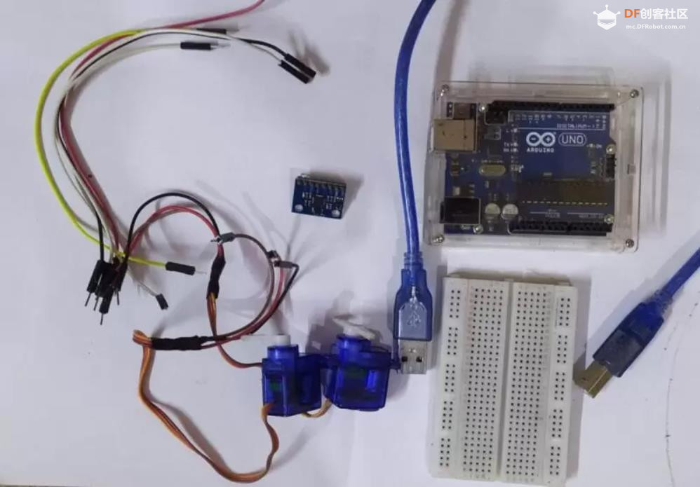

云台所需的组件
Arduino UNO

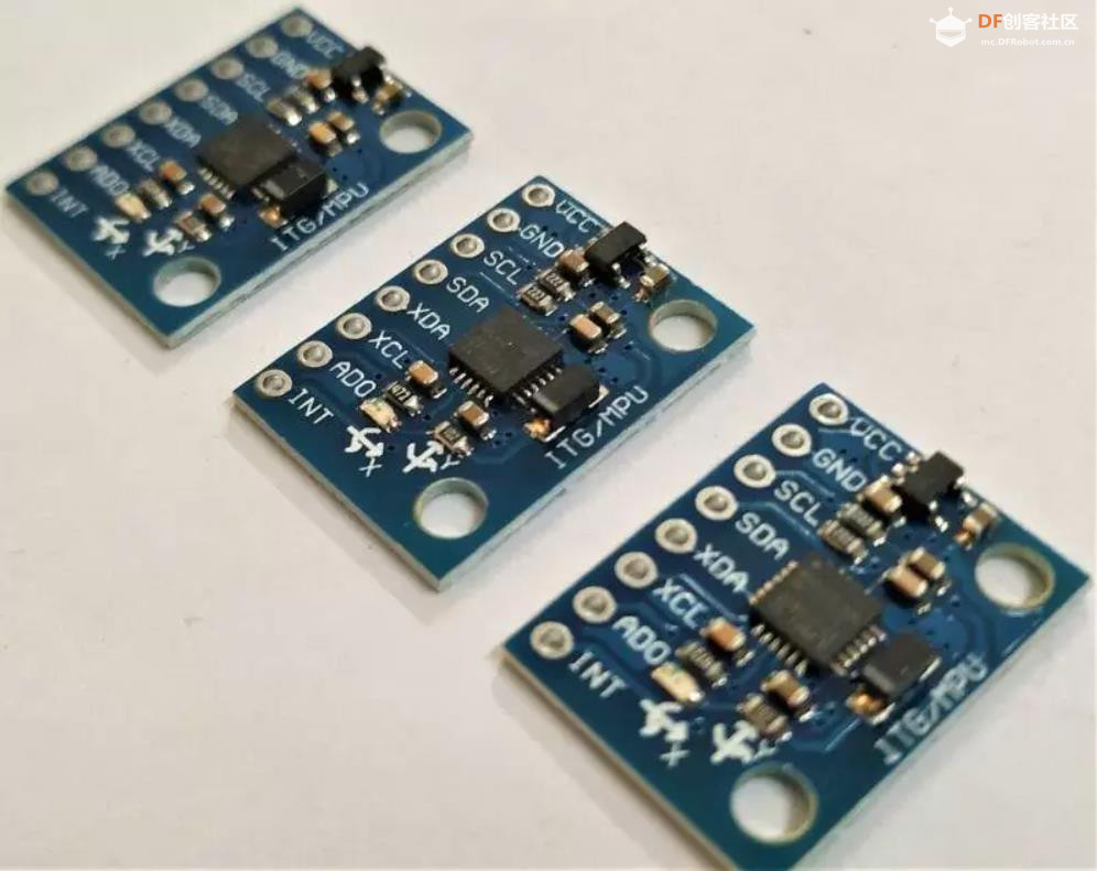

MPU 6050 陀螺仪传感器

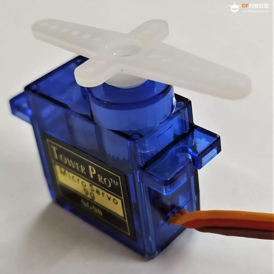

伺服电机
跳线
面包板
用于上传代码的 USB 数据线
万向节支架组件

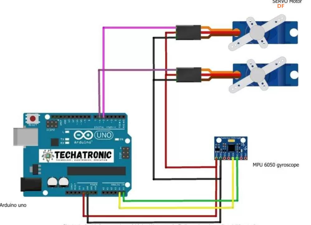

云台支架电路图

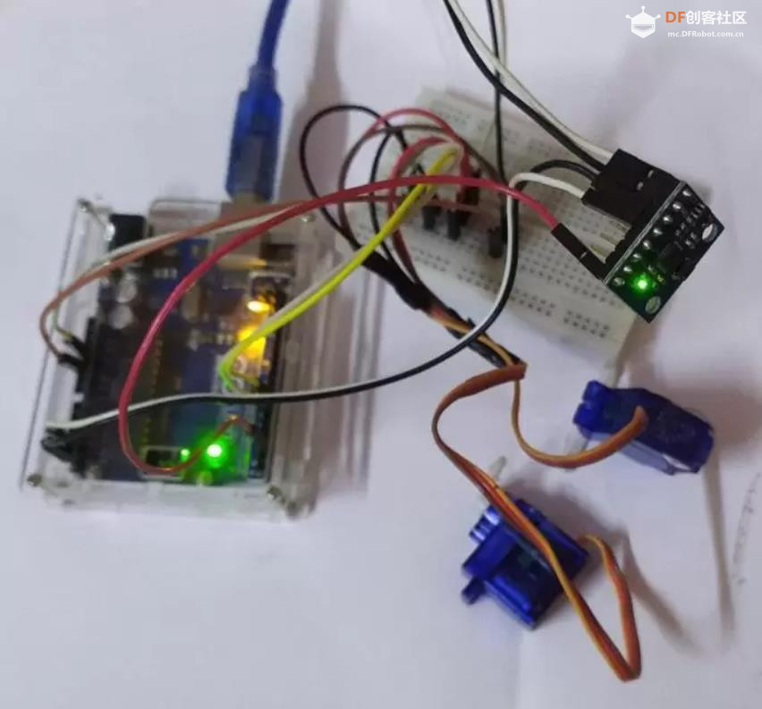

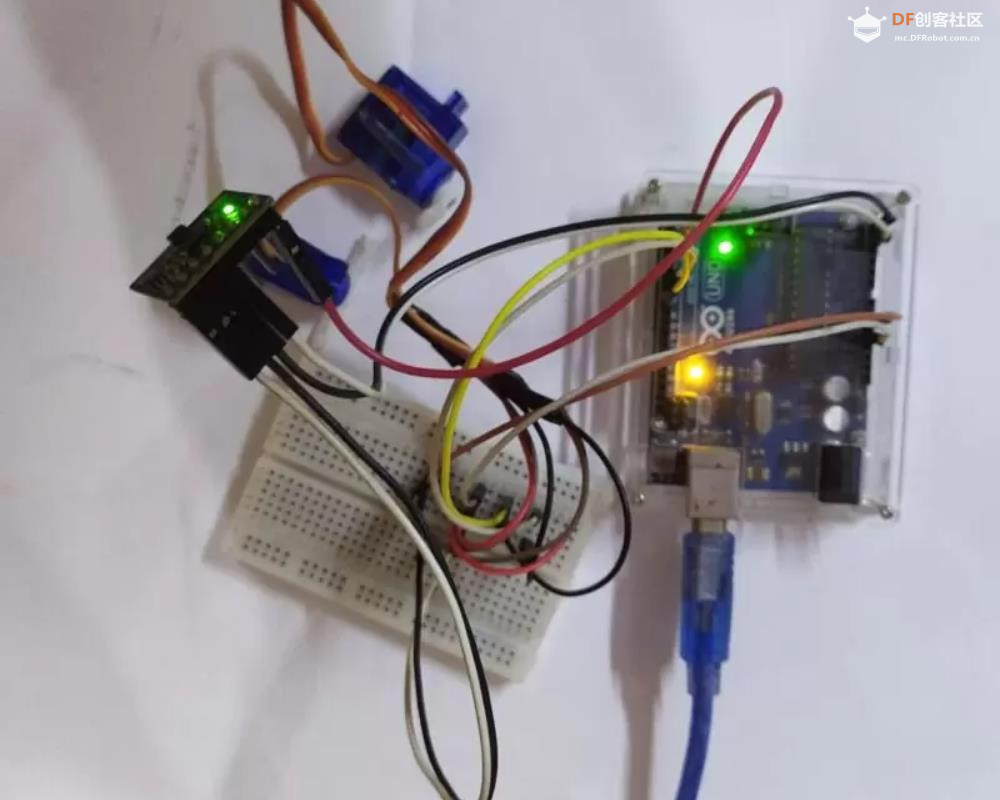

取两个伺服电机,将它们的正电源线与 Arduino 的 5 伏引脚连接。
将它们的负电源线与 Arduino 的 GND 引脚连接起来。
然后将 MPU 6050 陀螺仪传感器的 VCC 和 GND 引脚与 Arduino 的 5 伏和 GND 引脚连接。
将传感器的 SCL 和 SDA 引脚与 Arduino 的 SCL (Analog-5) 和 SDA (Analog-4) 引脚连接。
将传感器的 INT 引脚与 Arduino 的数字 2 引脚连接起来。
最后,将第一个伺服电机的信号线与 Arduino 的数字 6 引脚连接,将第二个伺服电机的信号线与 Arduino 的数字 5 引脚连接。您的电路现在已经完成。
