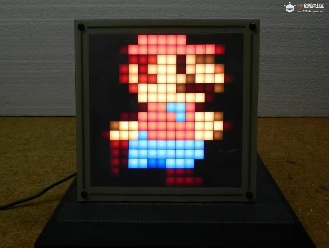

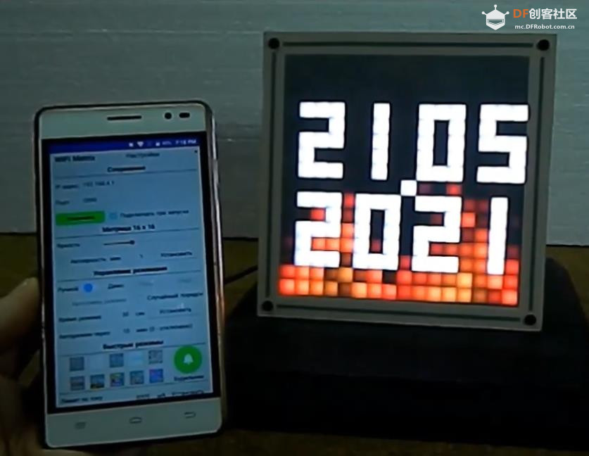

这是 GyverMatrix 项目的变体,在本例中,使用 Wi-Fi 网络而不是蓝牙。
这次我将向您展示如何使用智能手机控制可寻址的 LED 矩阵 16 on 16。这是 GyverMatrix 项目的变体,在本例中,使用 Wi-Fi 网络而不是蓝牙。现在不需要使用实时时钟模块,因为时间是通过 Internet 与 NTP 服务器同步的。也不需要蓝牙模块,因为连接是通过 Wi-Fi 网络建立的。

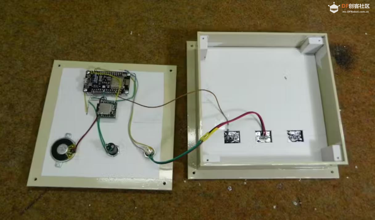

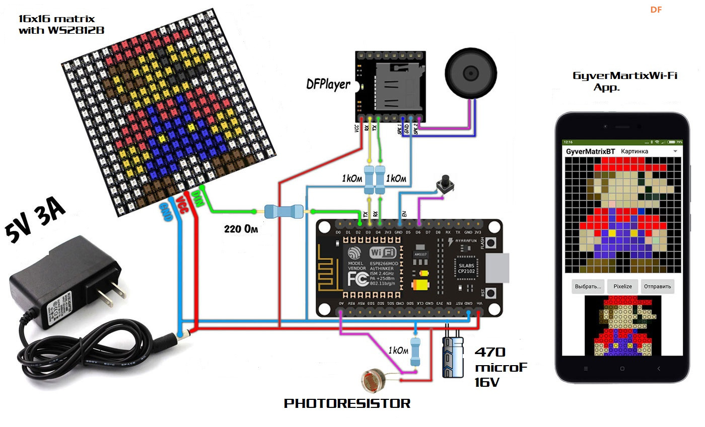

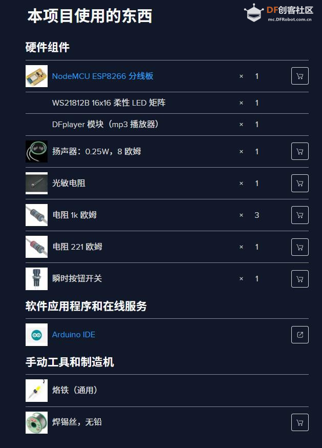

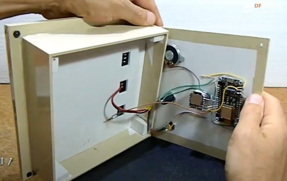

因此,该设备的构建非常简单,并且仅包含几个组件:
• 微控制器单元是 NodeMCU、ESP8266 或 Wemos D1,它们包含大量内存和板载 WiFi。就我而言,它是 ESP8266。
• 16 合 16 Led 矩阵模块由 256 个 WS2812 可寻址 LED 组成(此类矩阵以 10 至 15 美元的价格出售给全球速卖通)
• 该设备还包含一个 DFPLAYER 模块,该模块包含警报或背景声音所需的 mp3 音频文件
• 小型扬声器
• 一键式
• 最后,5V 电源能够提供最低 3A 的电流

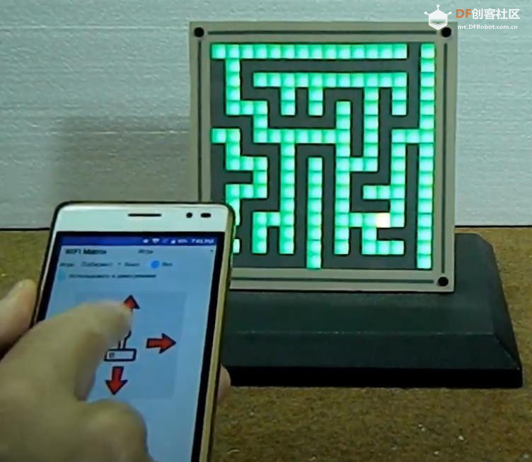

矩阵的几乎所有功能都可以通过此按钮手动控制,并结合按压次数和长度。要通过智能手机控制矩阵,您需要安装“GyverMatrixWiFi”应用程序。有关制作的详细信息以及此项目的文件,请访问 GitHub:https://github.com/vvip-68/GyverMatrixWiFi/

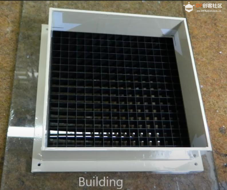

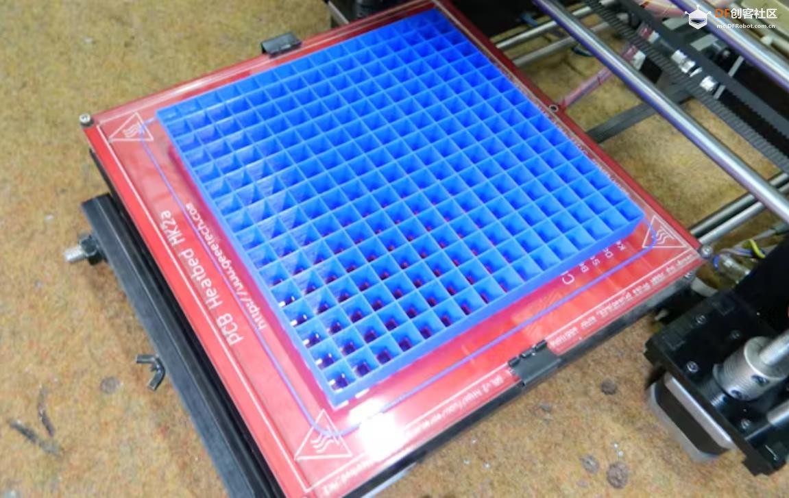

为了获得更好的视觉效果,矩阵二极管应用隔板分隔。为此,在 3D 打印机上打印网格。从这个项目中制作原始格栅需要大量的时间和材料 (PVC)。这就是为什么我创建了一个自定义网格,它需要的材料和打印时间减少了几倍。您可以通过下面的链接下载 STL 文件。应在网格上放置描图纸以散射光线。

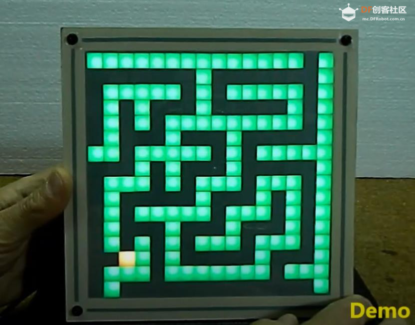

该矩阵具有以下特点:
模式:上传图片、Ticker 和 Painting。
效果:彩虹、火焰、矩阵、好奇立方体、降雪、星落、大漩涡、彩弹射击、Soud 效果、动画、时钟、日期
游戏:Arkanoid、Tetris、Maze、Runner、Snake。
功能: 启动时自动连接到矩阵, 亮度和显示速度设置, 在游戏中使用加速度计。
不幸的是,我的相机只有自动设置,不能很好地应对改变光线强度,所以视频和颜色不清晰。实际上,这看起来很吸引人。

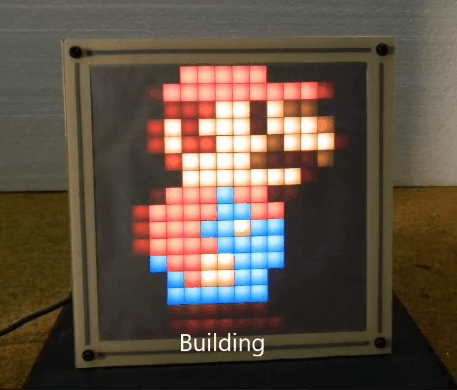

最后,将设备放置在一个尺寸合适的盒子中,该盒子由厚度为 3 毫米的 PVC 板制成,并涂有自粘彩色墙纸。您可以在视频中观看制作设备的整个过程。
