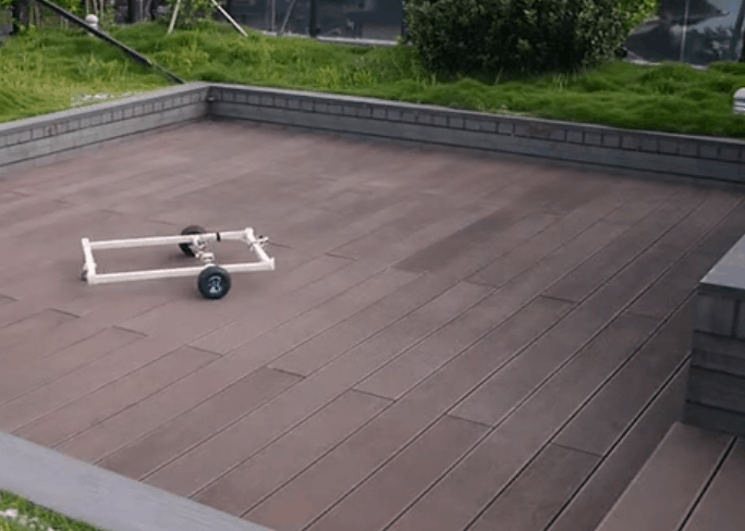

这是一个避障机器人,用来搬运我儿子的摇栏。

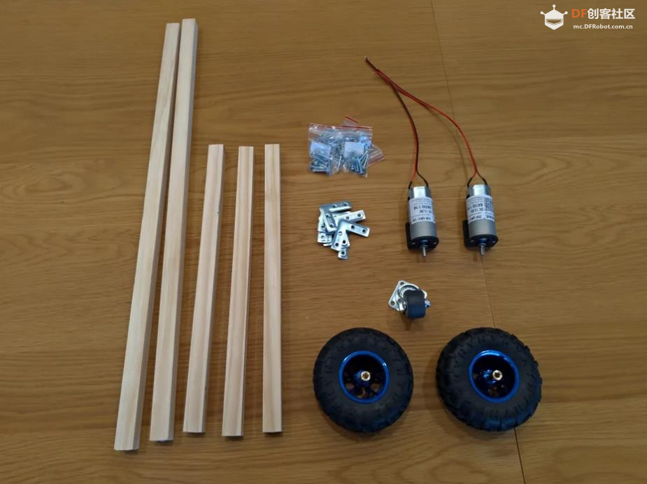

第 1 步:准备部件
部件

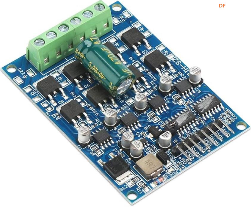

直流有刷电机控制器 : https://amzn.to/2vAlmKz
电机 : https://amzn.to/2GY9Vl3
Arduinohttps://amzn.to/2V4fio8
超声波传感器 : https://amzn.to/2PNmR1l
电池 : https://amzn.to/2HxULVa
3D 打印声纳支架 : https://www.thingiverse.com/thing:3650451

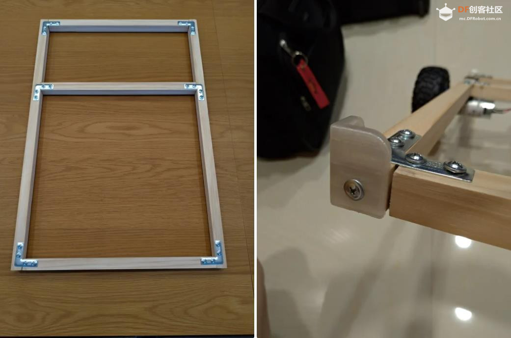

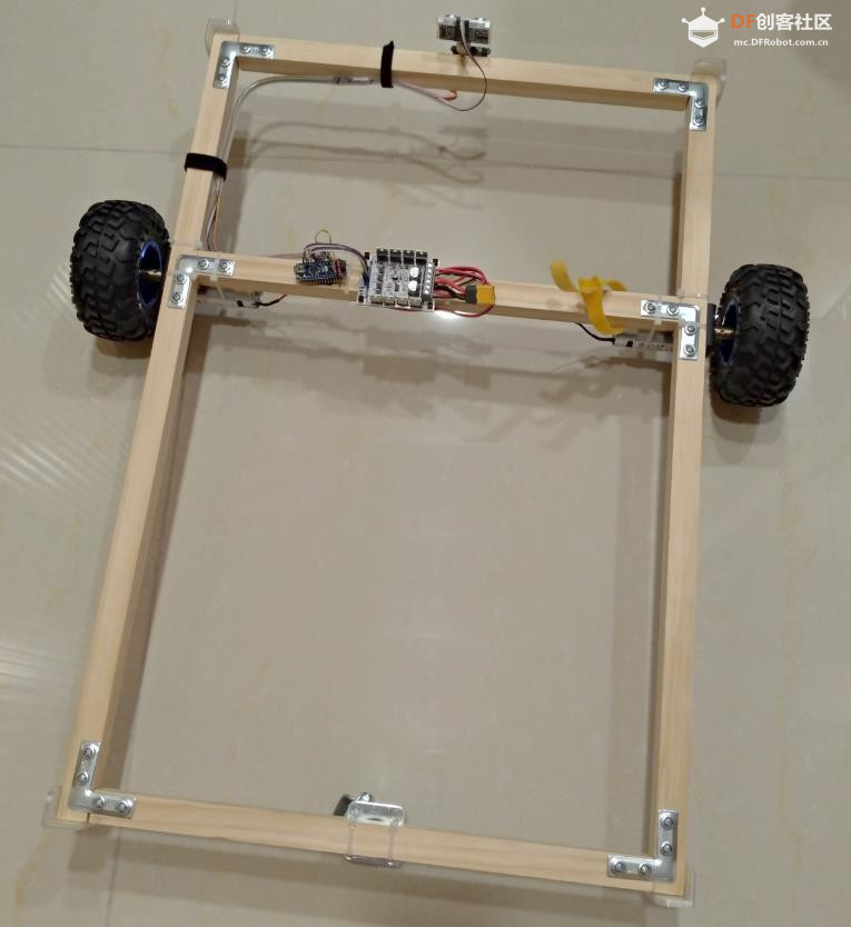

第 2 步:组装主机
我使用 2.3 x 2.3 厘米的方形木棒作为主要结构,它们使用两侧的 https://amzn.to/30Ga31J 等维修支架拧在一起。中心翼梁用于安装电子元件。

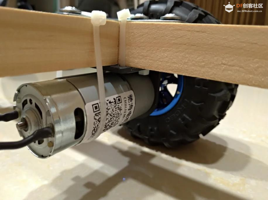

第 3 步:安装主轮
用扎带安装主轮,与螺丝相比效果出奇地好。用扎带固定电机可吸收主轮在 L 形电机支架上产生的弯矩。

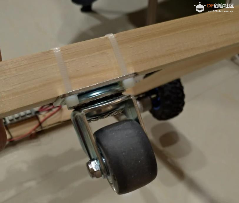

第 4 步:安装后轮
安装后轮,也用扎带。

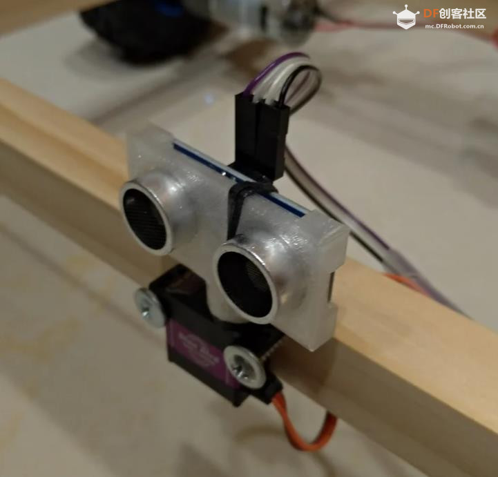

第 5 步:组装超声波测距传感器 (HC-SR04) 和伺服
使用橡皮筋将传感器固定到位,并使用 M3 螺钉将整个模块安装到伺服器上。3D 打印部件可以在这里找到。

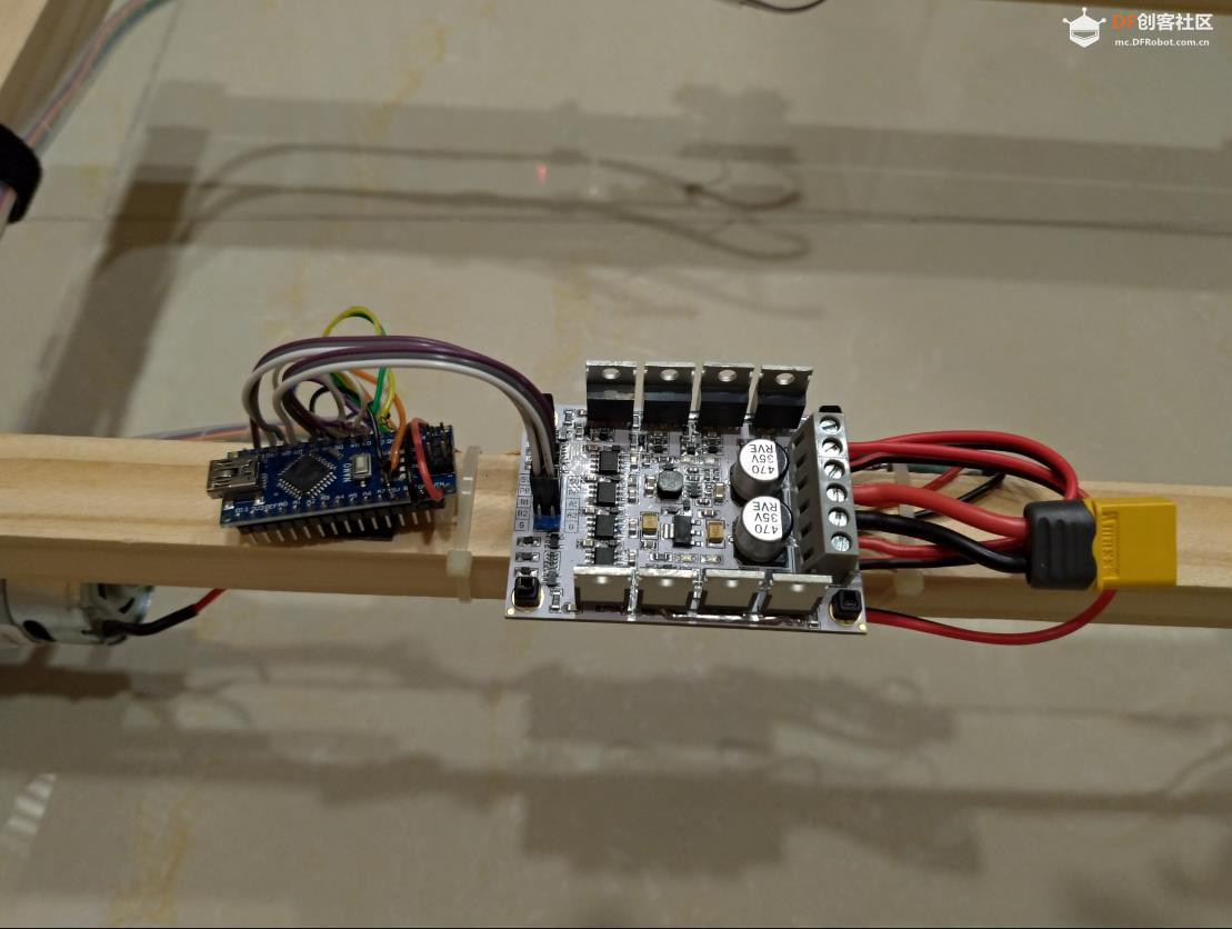

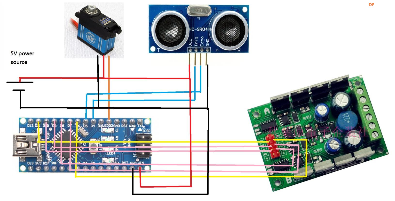

第 6 步:连接所有内容
根据下图连接电子元件。
