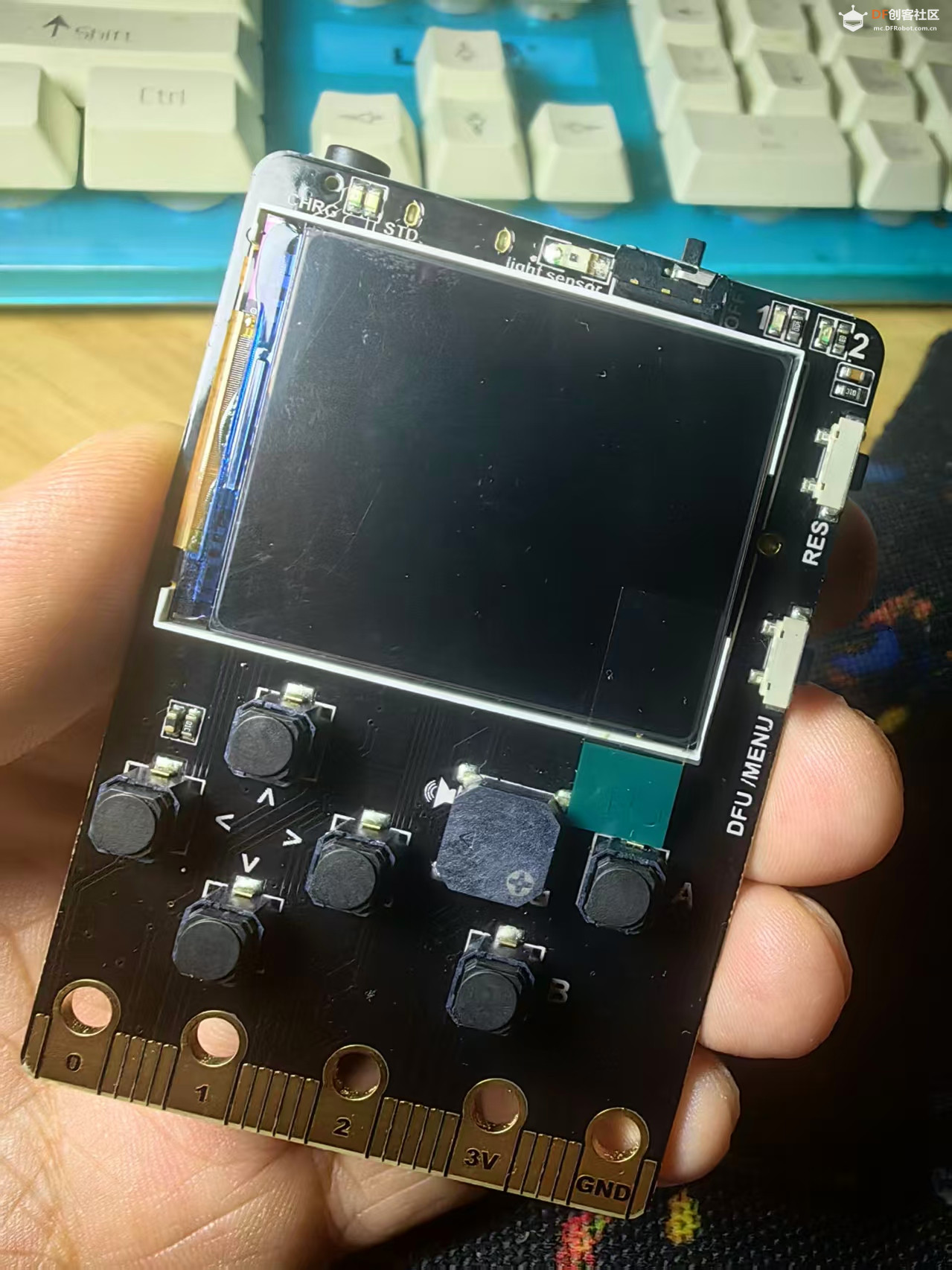

喵比特 Meowbit 开发板的独特魅力
喵比特 Meowbit 开发板是微软官方推荐的 Arcade 硬件,与微软 MakeCode Arcade 平台深度合作。这一合作赋予了它强大的编程支持,让用户能够轻松开启编程之旅。它拥有小巧精致的外观,还配备了硅胶外壳,握持手感舒适,既不会过硬硌手,也不会因遇水而打滑,在长时间使用过程中也能保持良好的握持体验。
从硬件配置来看,喵比特 Meowbit 开发板亮点十足。它具备金手指接口,与 micro:bit 的金手指一模一样,这意味着市面上适配 micro:bit 的所有硬件扩展板,理论上都可以用于喵比特 Meowbit,极大地拓展了其硬件功能。用户可以通过编程控制传感器和电机,将其打造成为一个具备多种功能的智能设备主控。此外,它还设有 SD 卡槽,这一设计为用户提供了更多的可能性。用户可以存储程序,还能后续拓展蓝牙/wifi 模块,实现设备之间的通信。例如,装上 SD 蓝牙模块后,喵比特 Meowbit 就可以和 micro:bit 实现信号互通,两块喵比特 Meowbit 之间也能完成信号互通,从单机模式转变为联网模式,为游戏开发和创意项目增添了更多的互动性和趣味性。

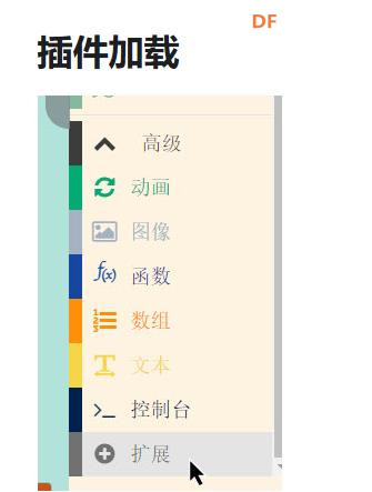

六、Robotbit使用
【花雕动手做】Meowbit开发板之Arcade使用Robotbit扩展图1

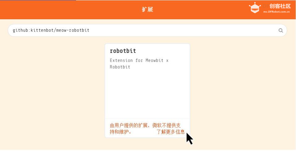

在扩展输入栏,输入以下网址,点击搜索
github:kittenbot/meow-robotbit
【花雕动手做】Meowbit开发板之Arcade使用Robotbit扩展图2
