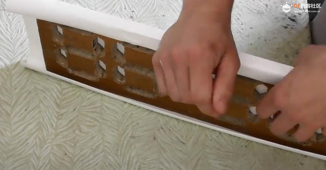

这是我制作的另一个自制数字时钟的源代码和架构。这是 YouTube 视频的链接
请记住,打印所有部分需要很长时间,而且在日光下不是很亮。 您可以在此处从 Play Story 下载 Android 应用:https://play.google.com/store/ap ... l.BTDigitalClockApp
打印说明
为了获得更好的对比度,最好将以下部分打印为黑色:
块之间
BewteenSegments
点环
点底
中间
OuterRingSegments (外环分段)
其余部分可以用白色打印。
