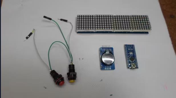

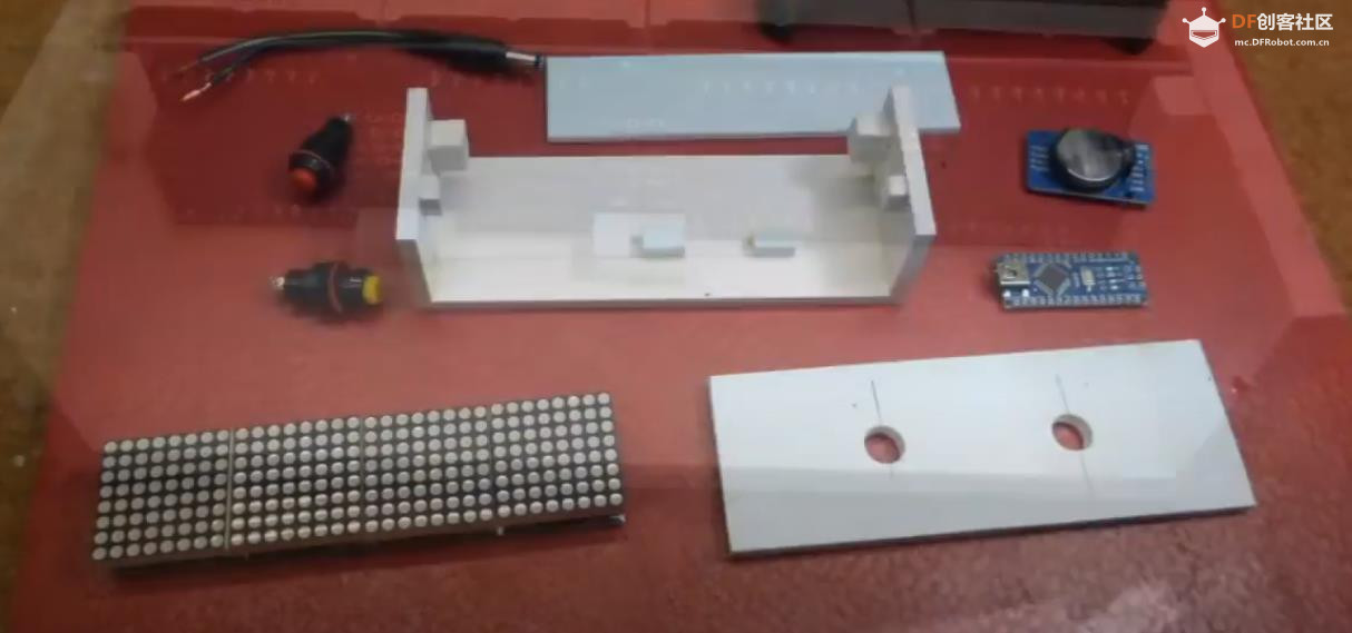

在“Nick's LED Projects”页面上,我发现时钟项目女巫在 4 个矩阵上显示带有 8x8 LED 的时间。他用销售矩阵模块面板 DIY 套件的“ICStation”商店的矩阵制作了时钟。
只需对代码进行最小的更改,我就用点阵模块 icrocontroller 四合一显示器制作了我的时钟MAX7219它完全折叠,而且便宜得多。我从速卖通购买的。

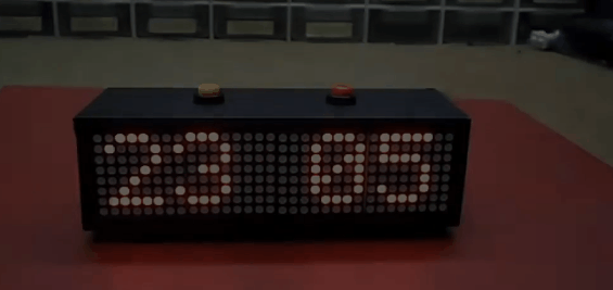

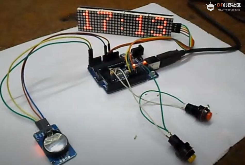

时钟有很多特点:
- 大数字的基本模式
- 数字在屏幕上滚动的滑动模式
- 带秒模式的小数字
- 时间用文字写成,例如“十二点十点”
- 日期显示
- 12/24 小时选项
- 亮度选项
- 随机时钟模式选项,每隔几个小时更改一次显示模式。
- 用于设置和显示选择的按钮驱动菜单。

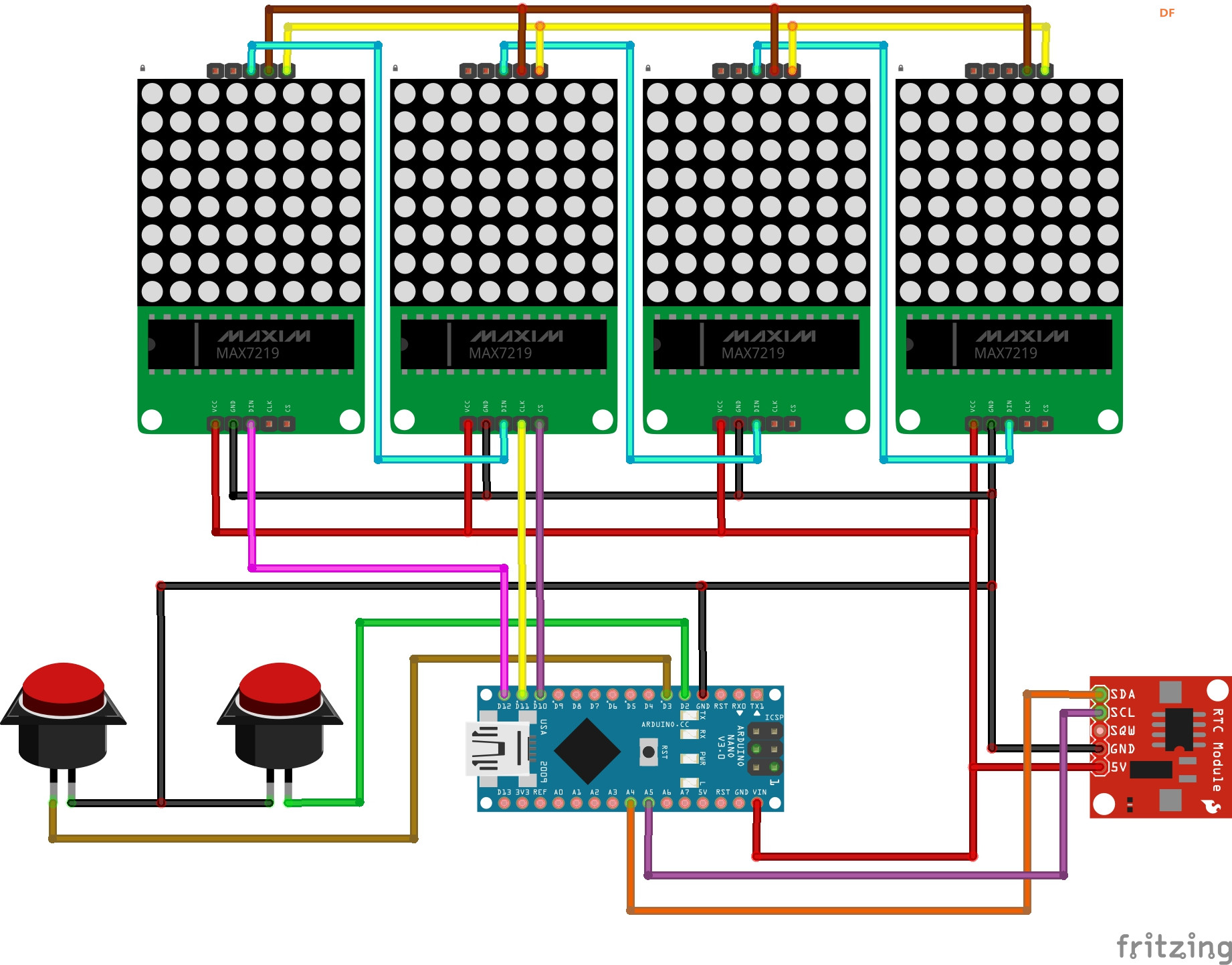

正如您在电路上看到的,除了矩阵之外,我们还需要一个 Arduino 板、一个实时时钟模块和两个用于设置的按钮。您可以通过以下链接下载库和修改后的代码。
