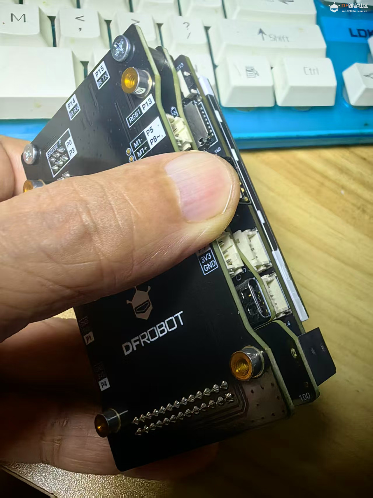

行空板M10电机IO扩展板与M10电池扩展板的组合是专为行空板(UNIHIKER)M10在机器人控制、物联网终端、移动创客项目开发中遇到的无法移动供电、接口受限、动态难控制等难题,提供了便携式开发解决方案。
行空板M10电机IO扩展板集成双路直流电机驱动、红外收发、RGB 灯效交互,还通过引出金手指扩展出行空板 M10 的剩余 I/O 接口,使设备具备动态控制与多元交互能力。行空板M10电池扩展板配备 800mAh 电池,兼具长效续航与智能充放电保护功能;二者采用乐高兼容结构及即插即用设计,方便用户迅速搭建兼具动力、感知与创意的项目原型,实现供电与功能扩展的无缝衔接,同步提升开发效率与移动便携性。

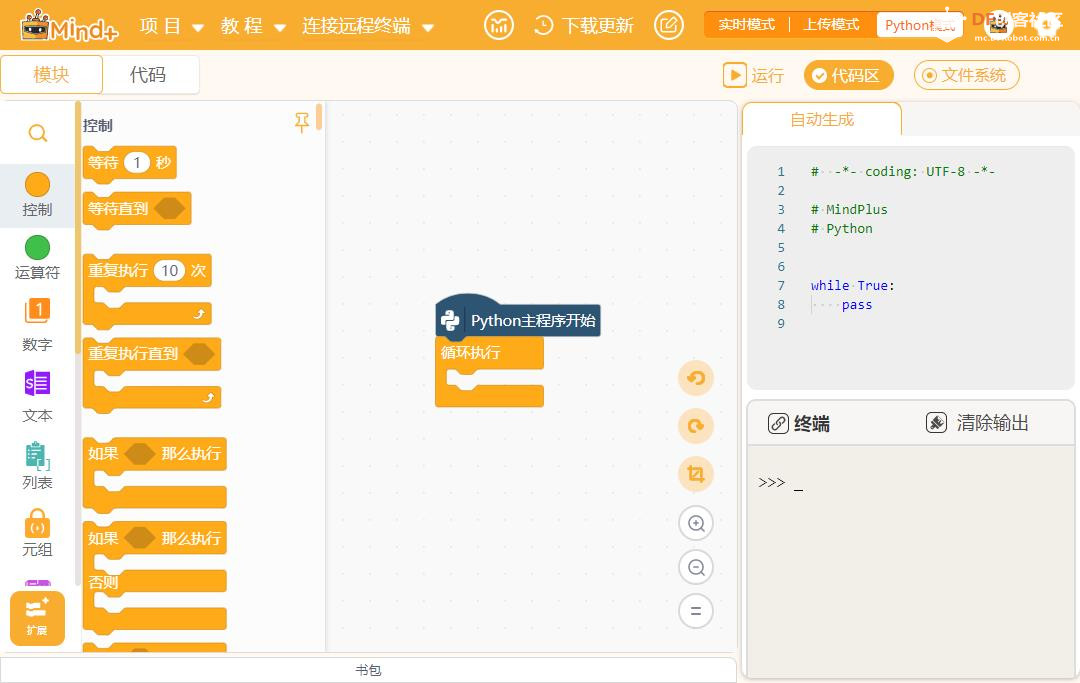

【花雕动手做】行空板M10组合扩展板实验之有线配网

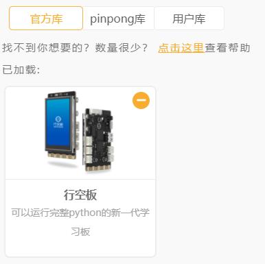

Mind+ Python模式编程(行空板)
1、下载及安装Mind+官网最新软件。下载地址:https://www.mindplus.cc
2、切换到“Python模式”。“扩展”中加载“行空板”。
3、菜单“连接设备”,选择行空板的IP地址连接。
【花雕动手做】行空板M10组合扩展板系列实验之有线配网图1

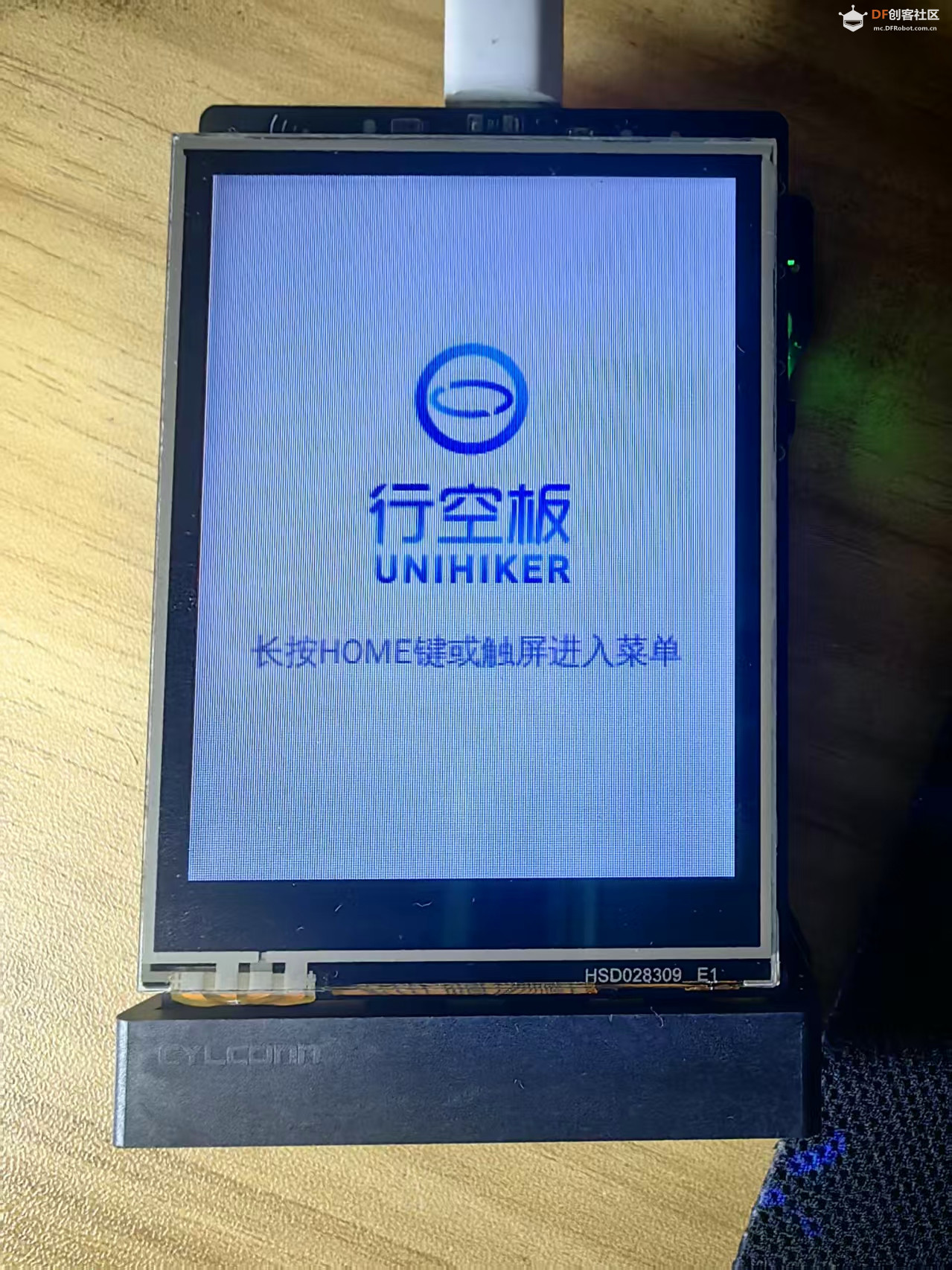

1、使用Type-C与电脑连接为行空板M10连接wifi:
使用USB线连接行空板与电脑为最推荐的操作方法,ip地址固定且网络稳定。
使用USB线连接行空板到电脑时,行空板会虚拟为一个RNDIS网卡设备,此时板子IP地址固定为10.1.2.3,输入板子的IP即可开始编程。

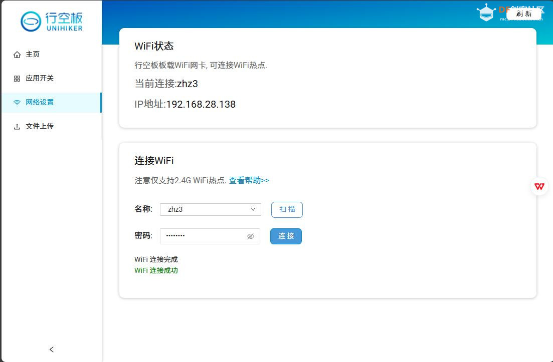

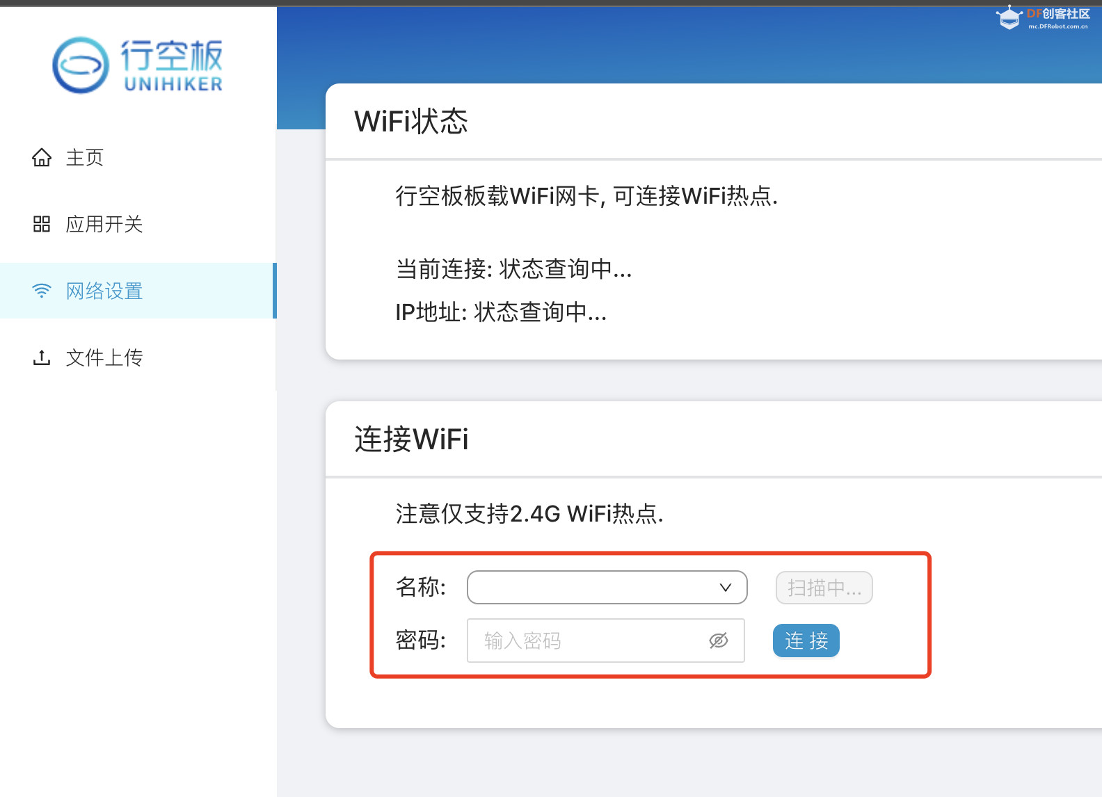

2、在电脑浏览器输入“10.1.2.3”,打开行空板M10配置页面。点击“网络设置”,选择wif输入密码i连接。
【花雕动手做】行空板M10组合扩展板系列实验之有线配网图2

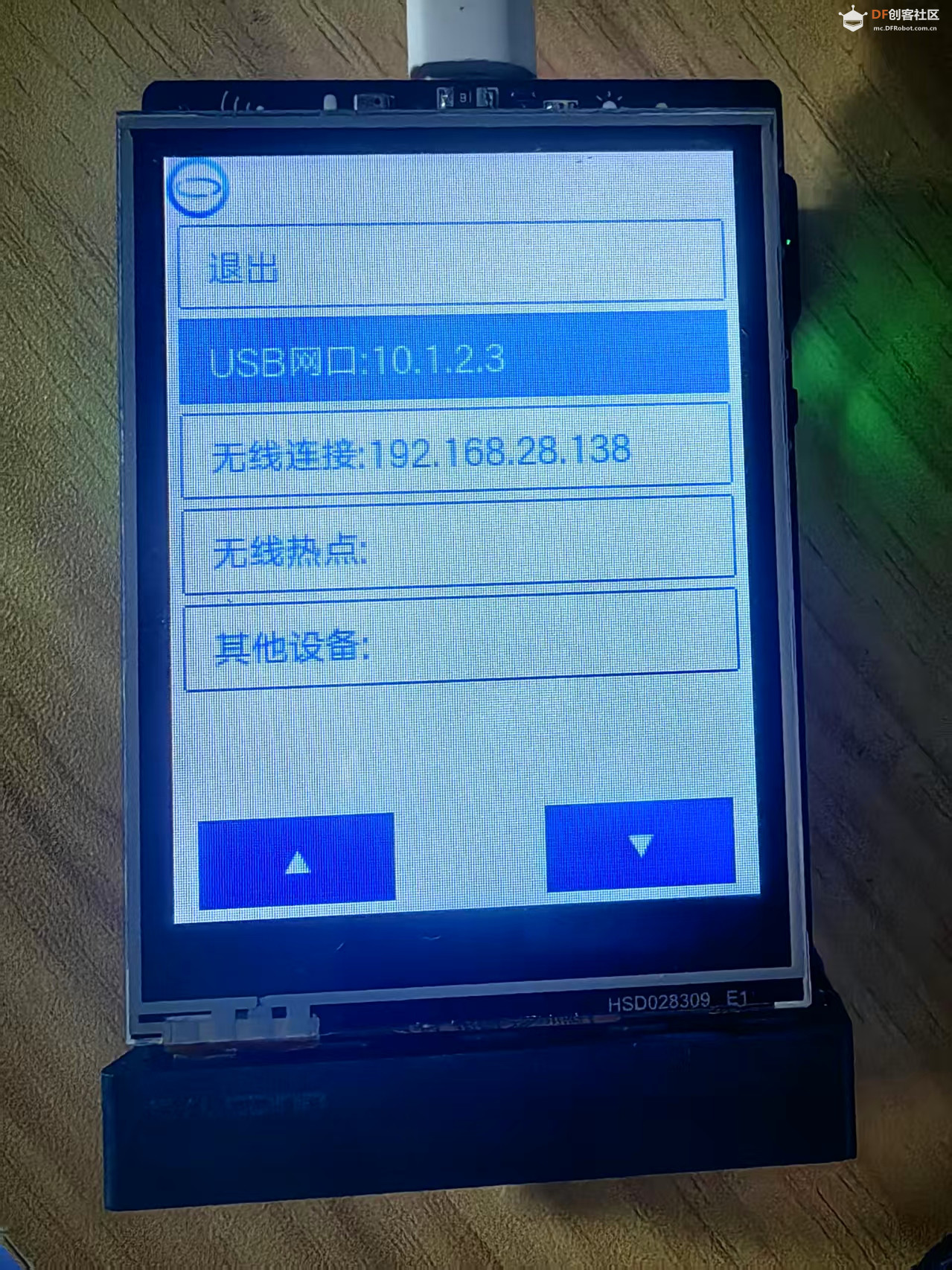

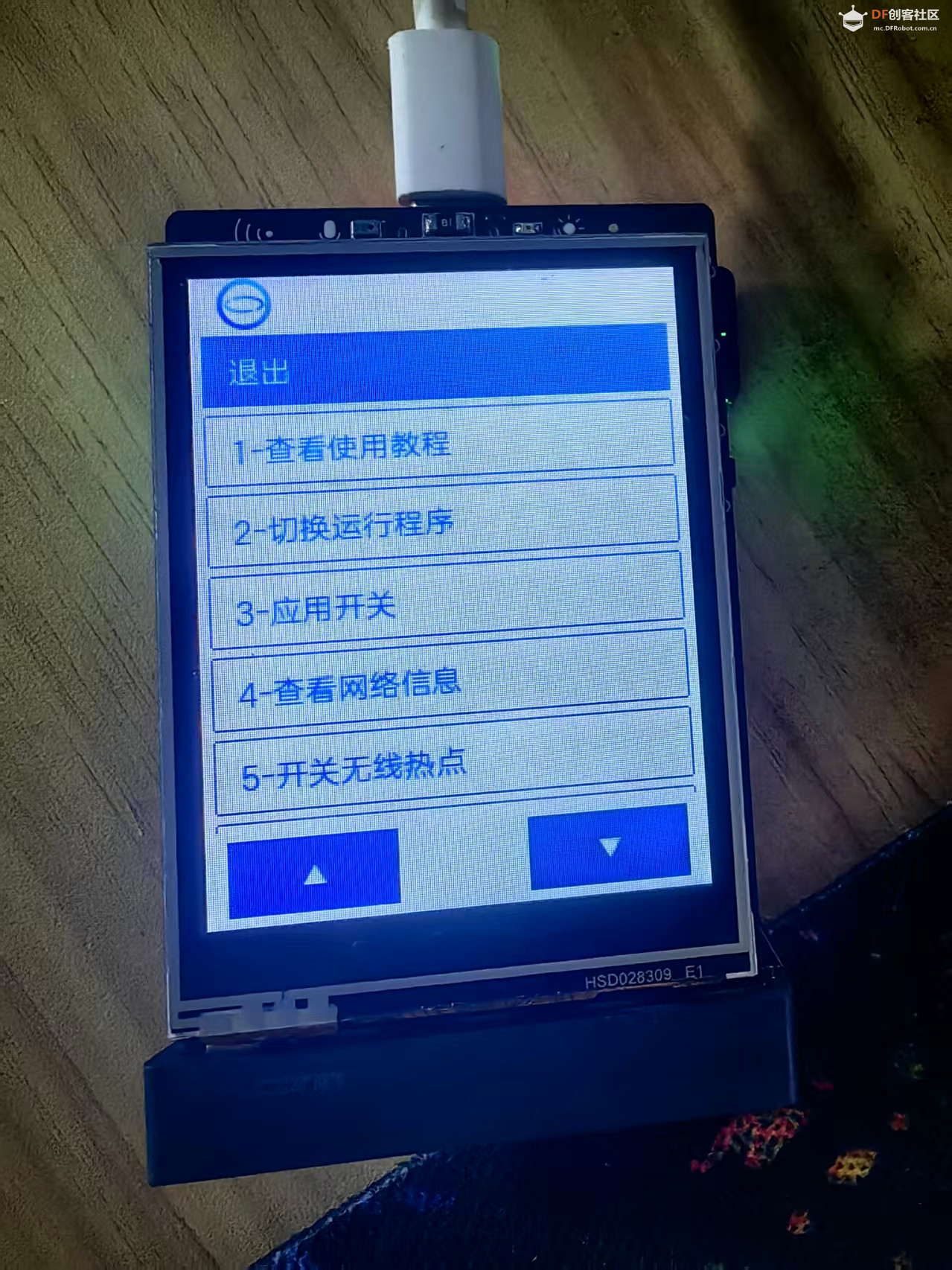

3、在行空板M10上,打开 "网络信息"-"无线连接" 功能

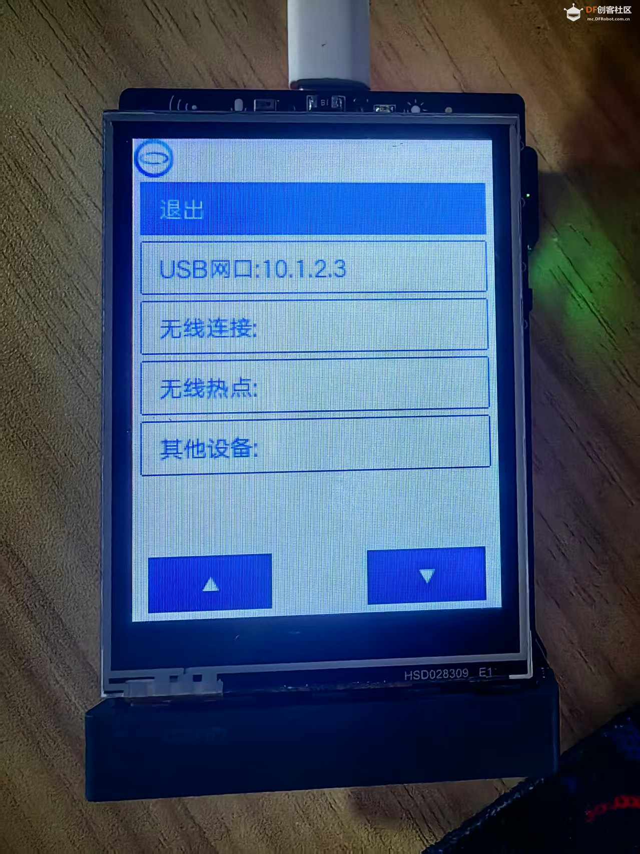

4、查看行空板M10的ip地址,这里为 192.168.28.138

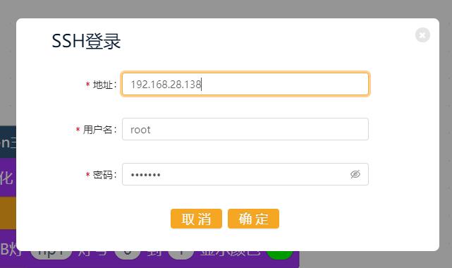

5、在Mind+手动输入ip

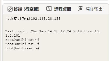

7、实验串口返回情况,连接成功
