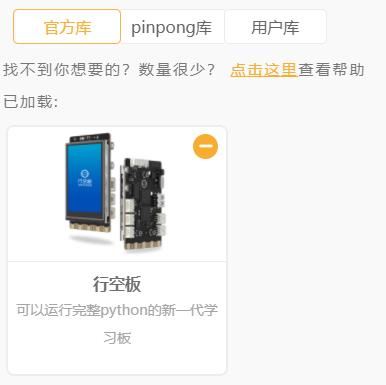

Mind+ Python模式编程(行空板)
1、下载及安装Mind+官网最新软件。下载地址:https://www.mindplus.cc
2、切换到“Python模式”。“扩展”中加载“行空板”。
3、菜单“连接设备”,选择行空板的IP地址连接。
【花雕动手做】玩转M10组合扩展板系列实验之板载RGB图1
【花雕动手做】玩转M10组合扩展板系列实验之板载RGB图2

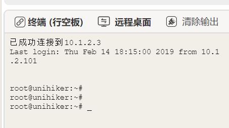

发表于 2025-8-13 11:59:55
已成功连接到10.1.2.3

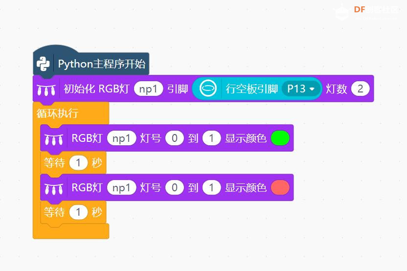

发表于 2025-8-13 17:17:16

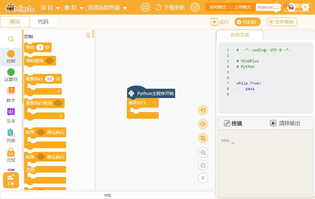

Mind+

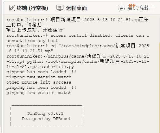

实验串口返回情况

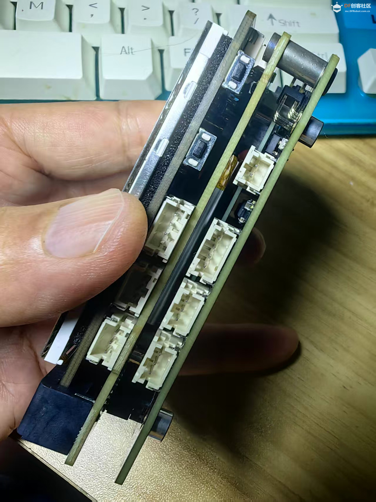

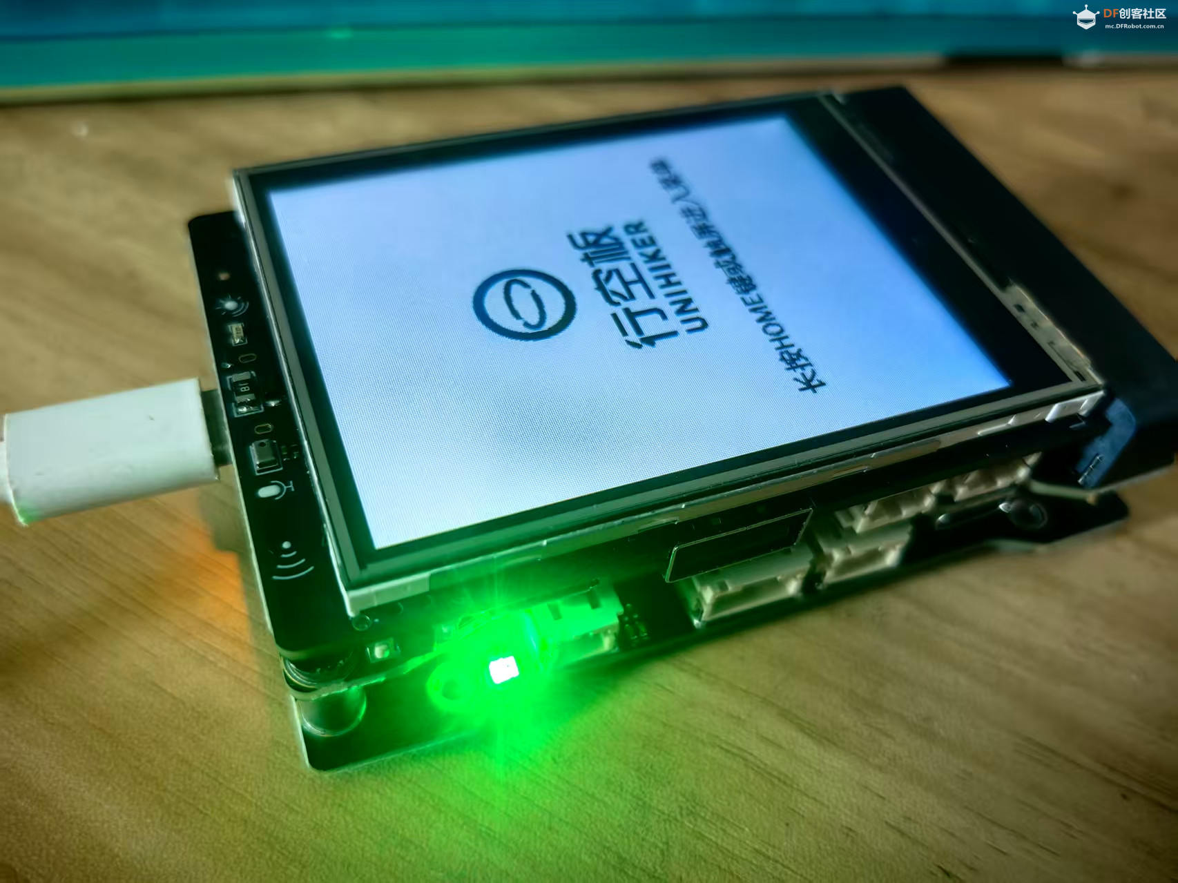

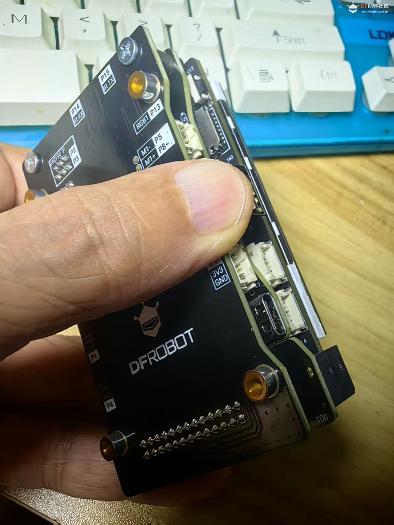

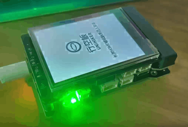

实验场景图  动态图
