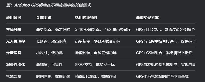

三、Arduino GPS模块的应用场景
1、车辆导航与追踪系统
Arduino GPS模块在车载导航领域表现卓越,能够提供实时位置、速度和方向信息。配合LCD显示屏或手机APP,可构建低成本的车载导航系统。模块的高刷新率(可达10Hz)特别适合快速移动的车辆,确保位置更新及时准确。
在物流追踪和车队管理方面,GPS模块与GSM模块(如SIM900)结合,可定期将车辆位置发送至云端服务器,实现实时监控和历史轨迹回放。这种方案成本低廉且易于部署,适合中小型物流企业。
2、无人机与飞行控制系统
GPS模块是多旋翼无人机飞控系统的核心组件之一,为飞行器提供精确的位置和高度信息,实现定点悬停、自动返航、航线飞行等高级功能。6MV2等飞控专用GPS模块优化了动态性能,可适应无人机的快速移动和高度变化。
无人机应用特别关注GPS模块的定位延迟和更新频率。优质模块能提供5Hz甚至更高的更新率,确保飞控系统及时获取最新位置数据,做出准确的飞行控制决策。
3、户外探险与穿戴设备
针对徒步、登山等户外活动,Arduino GPS可集成到便携设备中,记录行进轨迹、标记兴趣点,并在紧急情况下发送位置信息。例如,女性安全手环集成GPS和GSM功能,在紧急情况下可一键发送求救信号和当前位置。
这类应用强调设备的低功耗设计和恶劣环境适应性。GPS模块的宽温工作特性(-40°C至85°C)确保在极端气候下仍能可靠工作56。同时,模块的小型化(如25mm×35mm)便于集成到穿戴设备中。
4、气象监测与农业自动化
在气象站应用中,GPS模块不仅提供测量点的精确位置,还能同步UTC时间,确保数据记录的时空准确性。这对于分布式气象监测网络尤为重要。
精准农业领域,GPS模块引导农业机械实现自动路径规划和变量作业(如精准施肥、播种)。模块的高精度版本(配合RTK技术)可实现厘米级定位,满足现代农业的高标准要求。
5、学术研究与教育项目
Arduino GPS模块因其低成本和易用性,成为STEM教育的理想选择。学生可通过实际项目学习卫星导航原理、地理信息系统和物联网技术。典型教学项目包括电子罗盘、轨迹记录仪、基于位置的互动装置等。
在科研领域,GPS模块用于野生动物追踪、地质调查、环境监测等需要地理标记数据的应用。模块提供的原始数据(如可见卫星数、信噪比)还可用于信号传播研究。

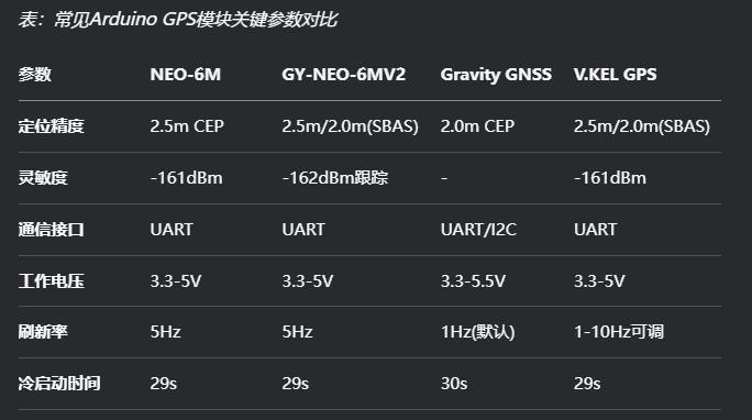

六、总结与选型建议
Arduino GPS模块为各类位置感知应用提供了经济高效的解决方案。在选择和使用时:
1、基础应用:NEO-6M或GY-NEO-6MV2模块性价比高,适合教学和简单追踪项目
2、专业需求:考虑多模GNSS模块(如Gravity GNSS)或支持高更新率的型号(如V.KEL GPS)
3、低功耗场景:选择具有智能电源管理功能的模块,或周期性工作的方案
4、高精度要求:探索RTK或PPP技术,可能需要更强大的主控板配合
随着物联网和自动驾驶技术的发展,Arduino GPS模块将继续演进,在精度、功耗和集成度方面不断突破,为创新应用提供更强大的位置服务支持。开发者应密切关注U-blox、Quectel等芯片厂商的新品发布,以及开源社区的相关库函数更新,充分利用这些技术进步提升项目水平。
