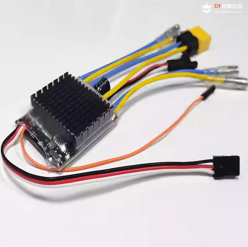

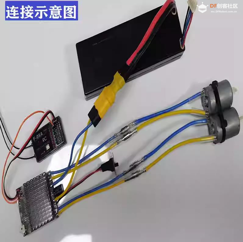

这是一款专为机器人底盘、遥控坦克、四驱小车打造的双路 30A 有刷电调,集成失控、掉电、过流、过热四重保护,支持混控 / 独立 / 同步三种控制模式,搭配 5V 1.5A BEC 供电,2-4S 锂电通用,是 DIY 小车项目的高性价比驱动方案。

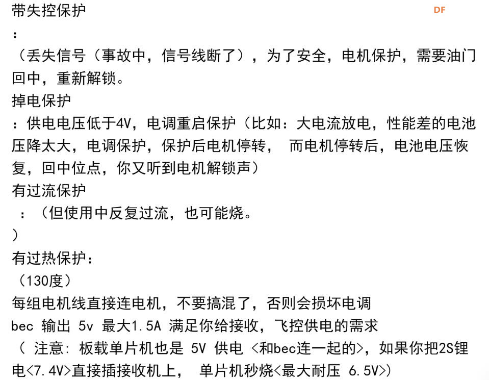

1、核心保护功能
失控保护:信号线断开 / 丢失信号时,电机自动油门回中,需重新解锁,保障安全。
掉电保护:供电电压低于 4V 时电调重启保护,电机停转;电压恢复后电机回中位并发出解锁声。
过流保护:限制电流过载,但反复过流仍可能烧毁电调。
过热保护:温度达到 130℃时触发保护,防止器件过热损坏。
2、电气与供电参数
输入电压:6V–16.8V(适配 2–4S 锂电池)
单路电流:30A(双路独立时各 30A)
BEC 输出:5V / 最大 1.5A,可为接收机、飞控及板载 5V 单片机供电
耐压提醒:板载单片机最大耐压 6.5V,严禁直接接入 > 7.4V 的 2S 锂电,否则会瞬间烧毁。

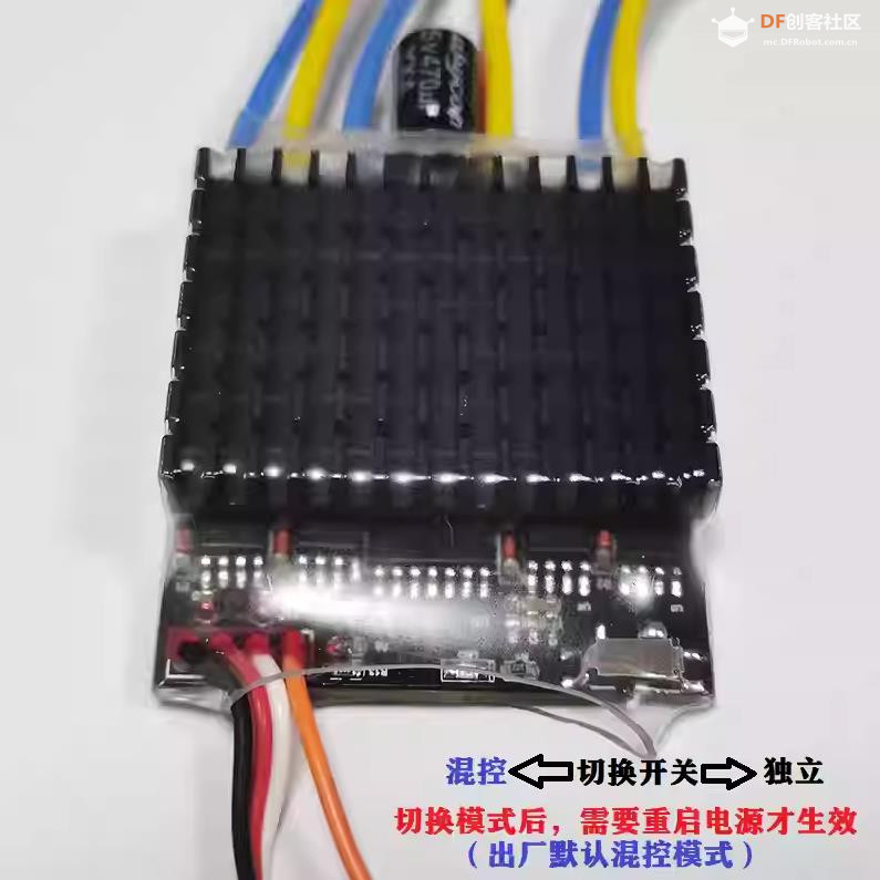

3、控制模式
油门 / 转向混控模式
推荐用 2 通道控制油门(自动回中),1/4 通道控制速度差转向
油门 / 转向比例均为 100%,转向优先
适合坦克、4 驱小车等差速转向平台,枪控也可兼容操作
双路独立模式
等效为两个独立电调,可分别控制左右电机或不同执行器
双路同步模式
混控下,单黄线不接或接接收机 “-”,两路电机同步受油门控制,适合直驱小车或同步负载
4、物理规格
尺寸:48×41×10mm(不含电容)
重量:42g(含线材与散热器)
接线提示:每组电机线需直接对应连接电机,线序接错会损坏电调。
5、适用场景
机器人底盘(麦克纳姆轮、差速轮)
遥控坦克、4WD 小车
小型航模 / 船模双电机驱动
DIY 智能车、无人车项目
