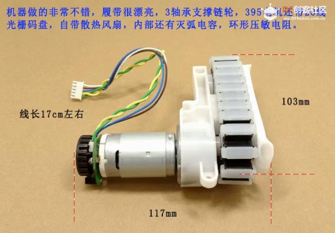

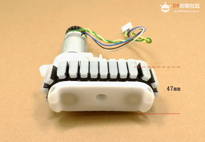

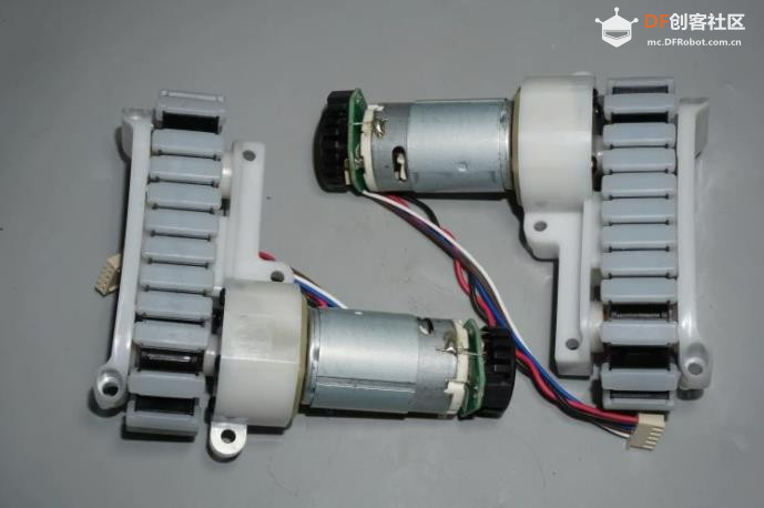

这款履带驱动模组源自全自动擦窗机器人原厂行走单元,型号:XIN CHUANG YR395SH 直流有刷减速电机,额定工作电压 DC 12V,属于成熟量产拆机动力总成,非常适合机器人爱好者 DIY 开发使用。

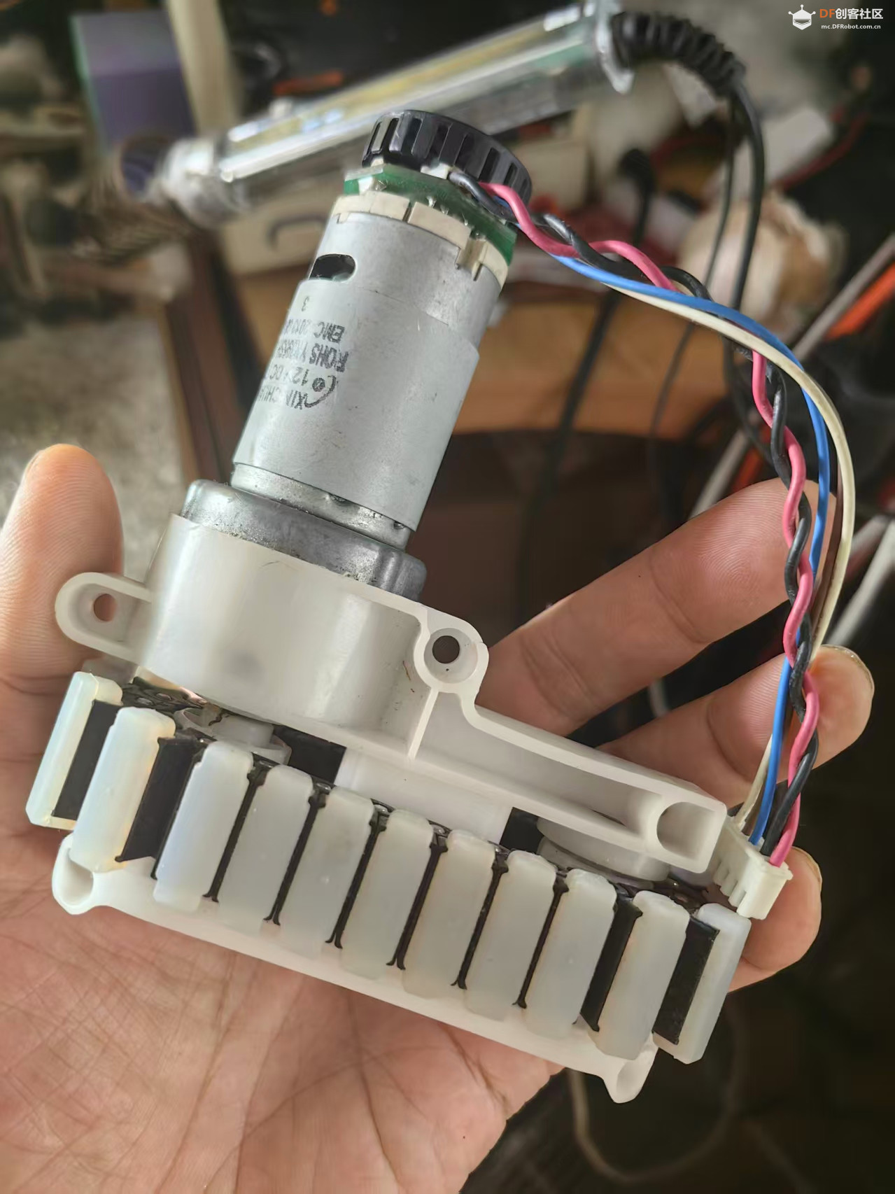

擦窗机拆机 12V 履带减速驱动总成|带编码器 DIY 机器人动力单元
一、模组概述

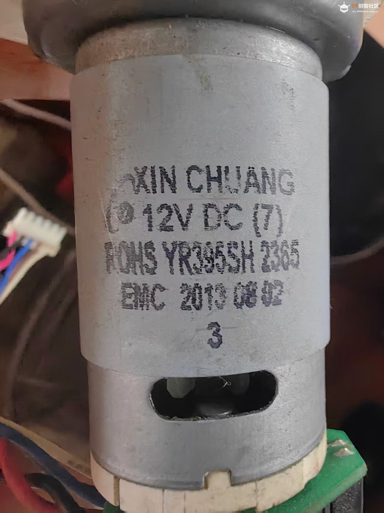

该履带减速驱动模组源自全自动擦窗机器人原厂行走机构,型号 XIN CHUANG YR395SH,属于一体化成品履带动力单元。广泛适合机器人爱好者 DIY 开发,是履带小车、模型改造性价比很高的动力配件。

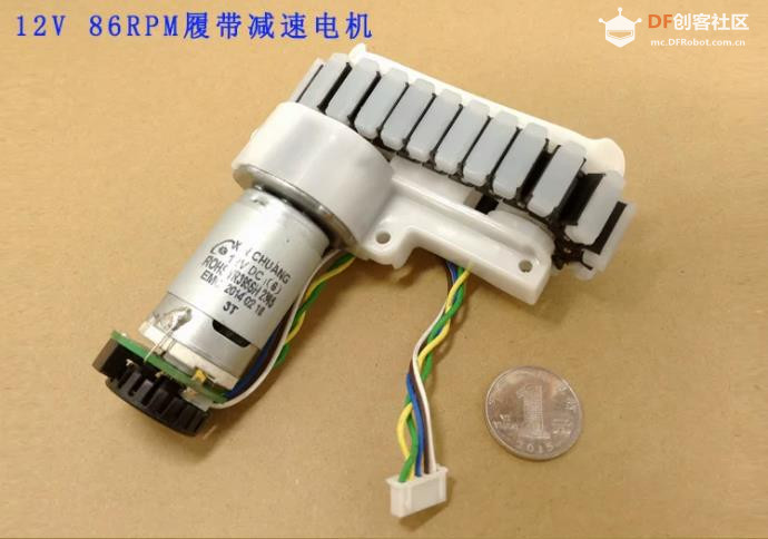

二、核心硬件参数

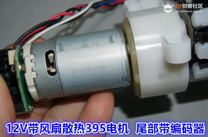

电机型号:YR395SH 直流有刷电机
额定电压:DC 12V
电机裸转速:7650 rpm
减速比:90:1
减速输出转速:85 rpm

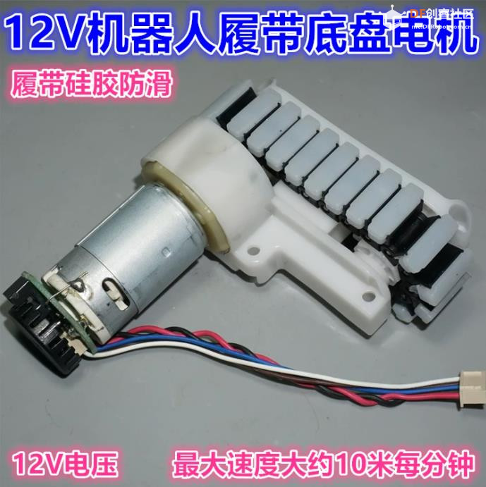

理论行驶速度:约 10 m/min
空载电流:≈300mA
单模组重量:265g
负载能力:单侧负重可达 5kg

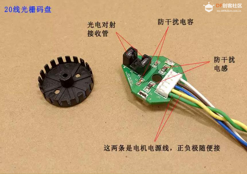

反馈:尾部集成双相霍尔光栅测速编码器
减速箱:内置金属传动齿轮,出厂填充润滑脂

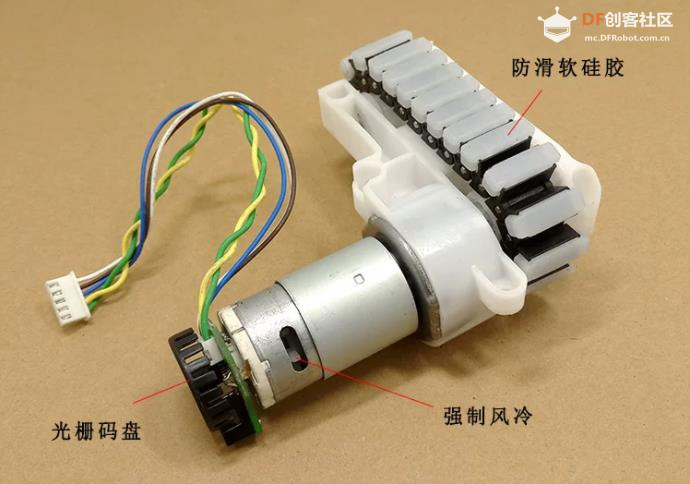

三、结构细节解析

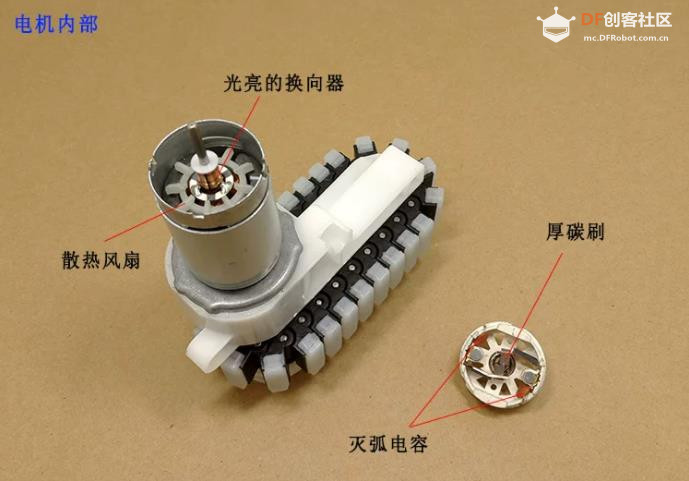

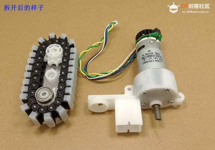

动力电机与测速单元

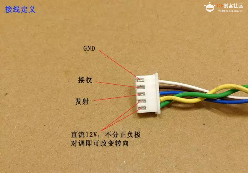

YR395SH 标准 395 永磁有刷电机,电机尾部搭载霍尔编码器 PCB 板,5Pin 排线引出。2 根电源线负责驱动电机,另外 2 根 A/B 相脉冲信号线,可以采集转速、里程,支持 PID 闭环调速,满足智能小车精准行走控制。

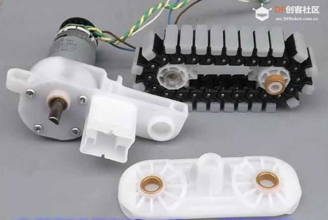

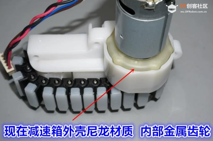

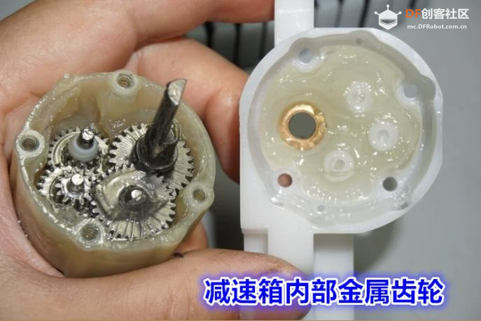

金属齿轮减速箱
减速箱体内部采用金属齿轮传动,对比纯塑料齿轮承载力更强、抗冲击耐磨。原厂预填充润滑脂,运行噪音低、扭矩放大效果强。90:1 大减速比带来充足输出扭力,适合爬坡、承载重物。

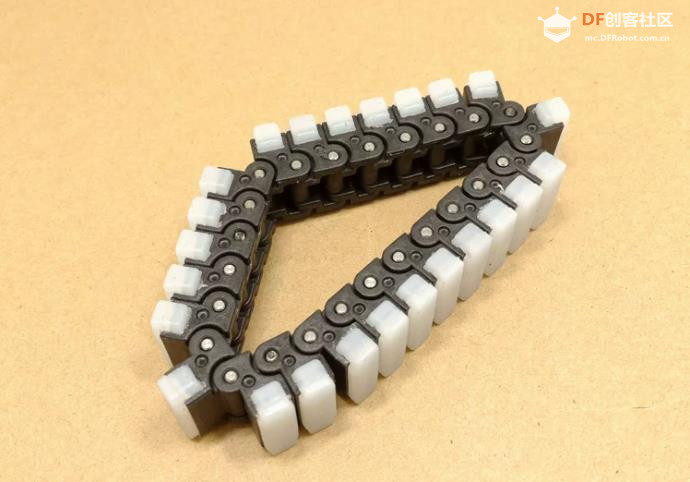

模块化防滑履带
履带采用分段拼装结构,依靠销轴连接,可拆卸销子自由增加 / 减少履带片,灵活调整履带周长。履带外侧配备防滑硅胶块,在瓷砖、木板、塑胶地面抓地力强,有效防止打滑。

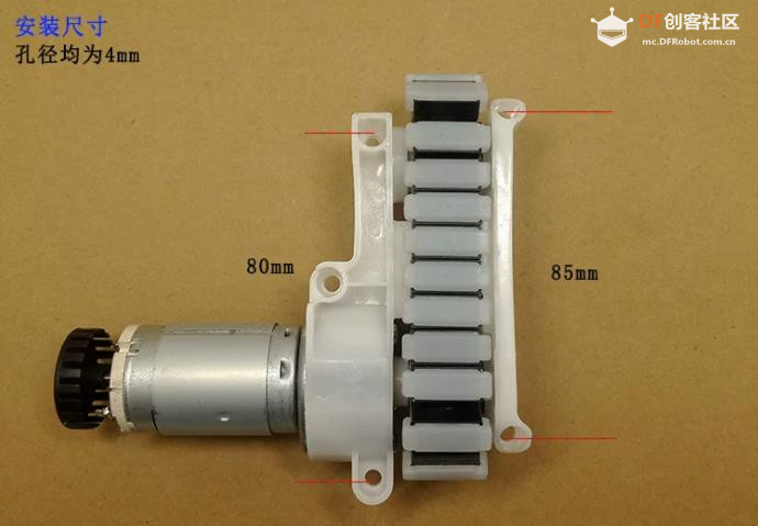

底座预留标准安装孔,方便固定到自定义车架。

标准 12V 供电,TB6612、DRV8833 等市面上主流直流电机驱动板均可直接匹配。
六、使用注意事项
属于有刷直流电机,程序建议增加堵转保护,长时间堵转容易过热损坏;
拆机模组使用前建议手动转动履带,检查齿轮、履带是否存在卡顿;
编码器脉冲信号需要接入主控硬件定时器引脚才能测速,只接电机电源线只能实现正反转,无法精准控速。
