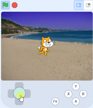

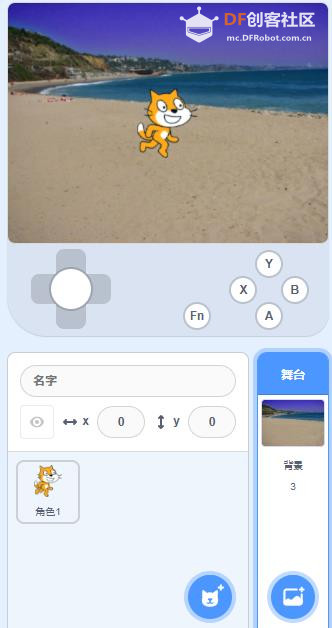

(1)插入一个背景
【花雕动手做】Scratch游戏ESP32S3开发板之东奔西跑图1

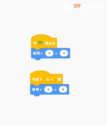

(2)设置角色的的初始位置归零,还有按键FN的即时归零
【花雕动手做】Scratch游戏ESP32S3开发板之东奔西跑图2

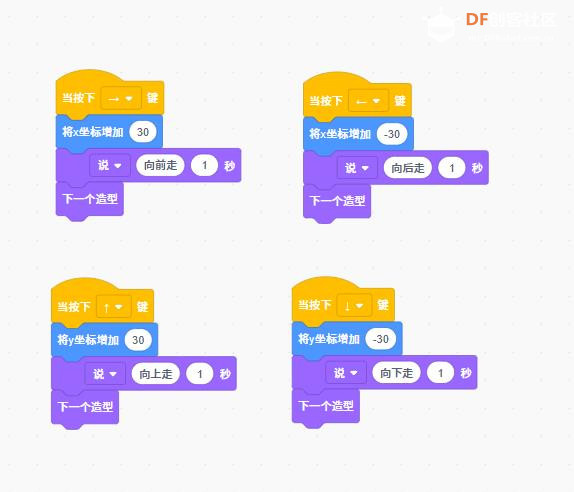

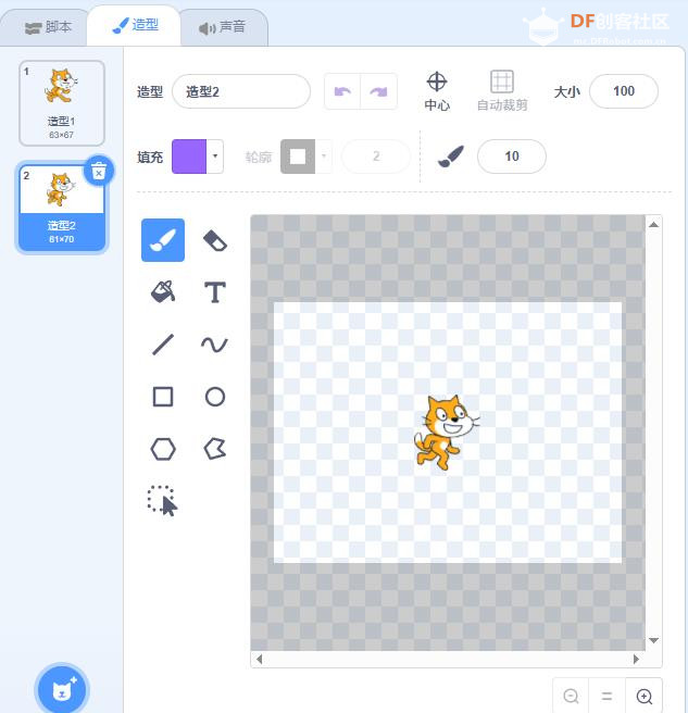

(3)打开造型编辑器,给角色添加一个不同的造型
【花雕动手做】Scratch游戏ESP32S3开发板之东奔西跑图3

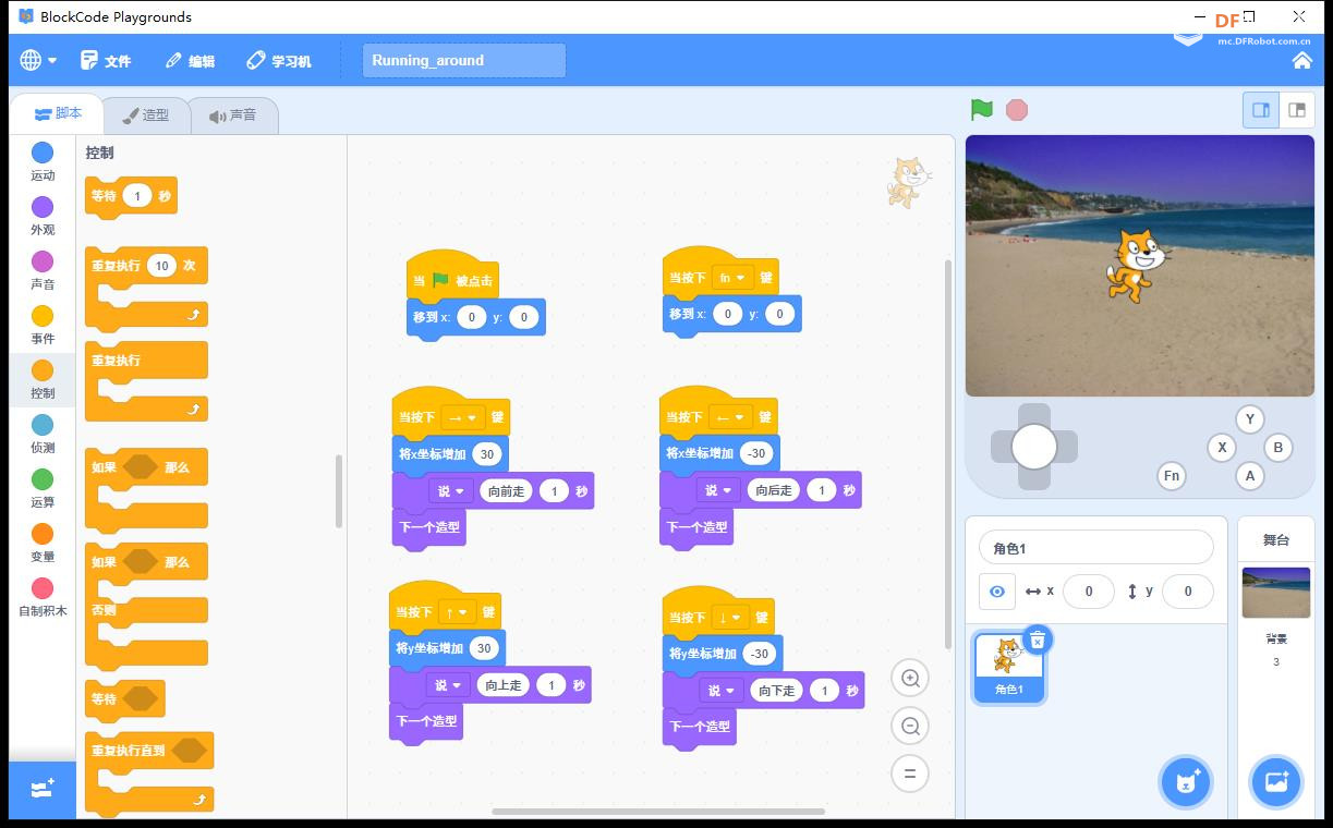

(4)设置按键触发事件,上下前后四个按键,按下后运动30单位,角色同步说出方向,造型更换
(5)通过模拟器,调试与模拟运行

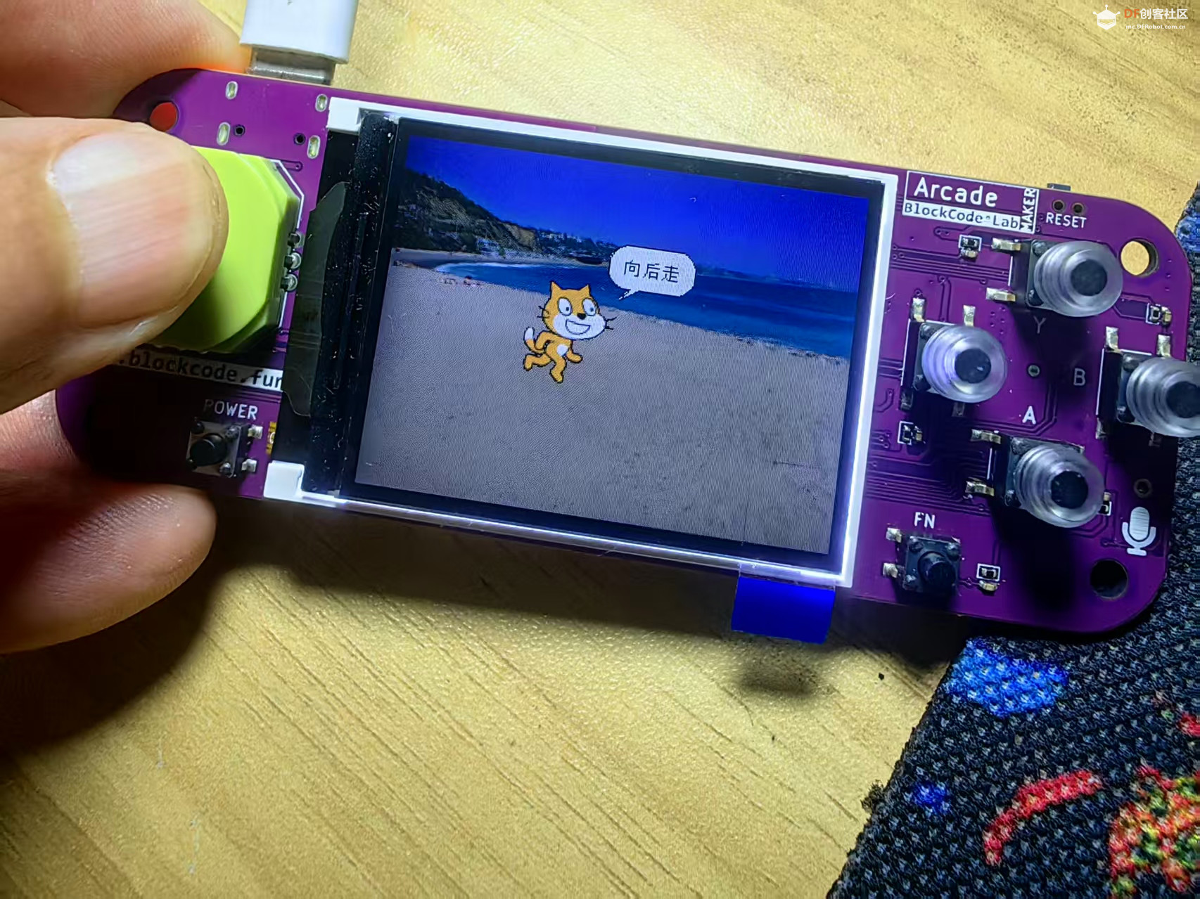

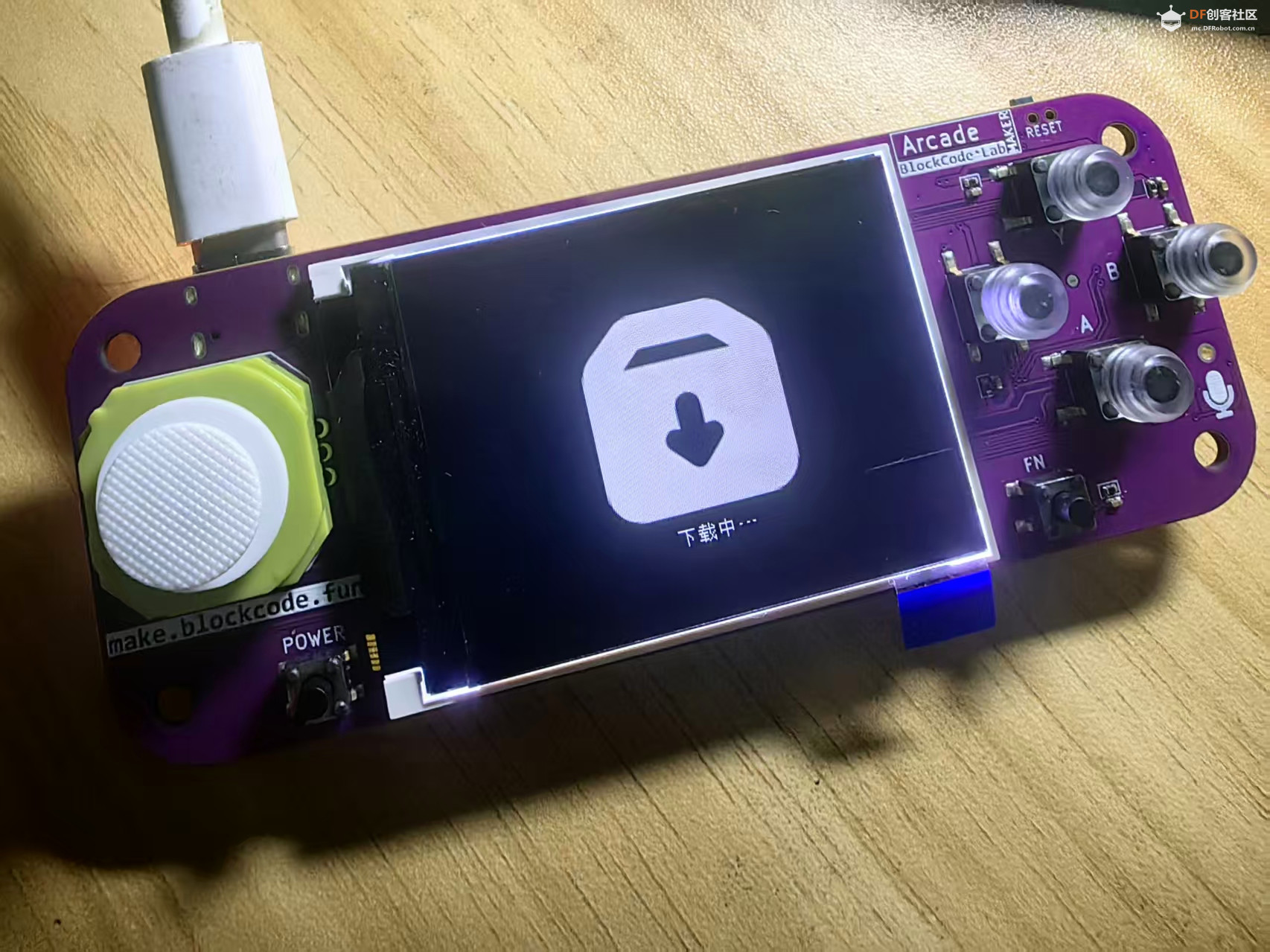

(6)完成后,下载到Scratch Arcade 创客版 ESP32S3 游戏机开发板

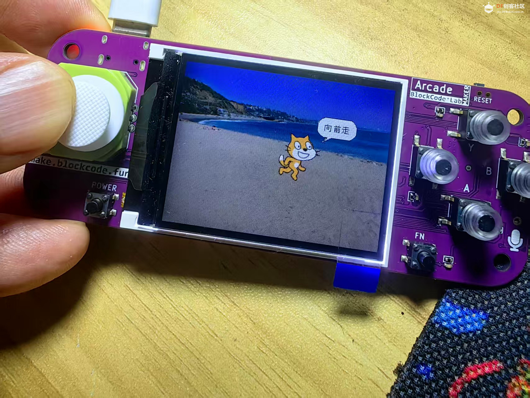

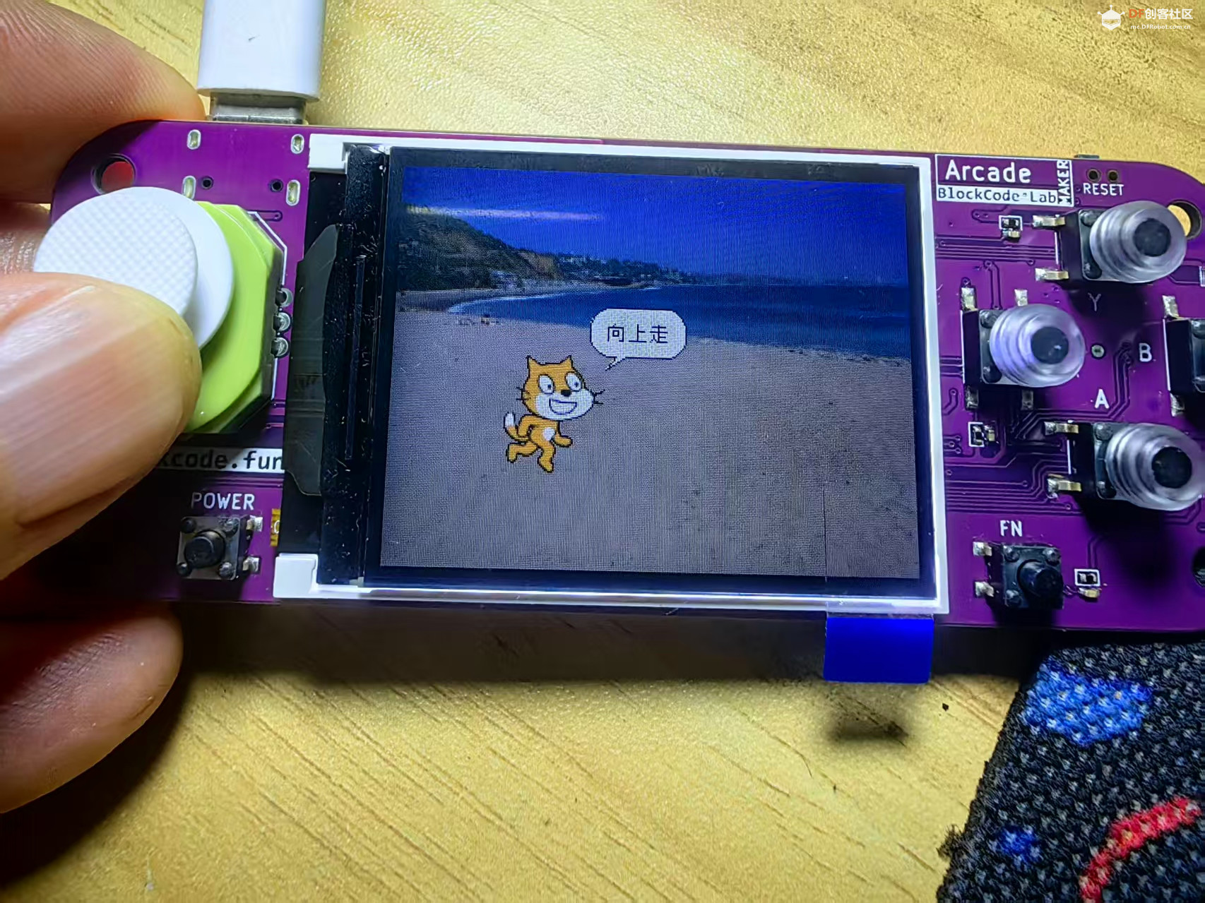

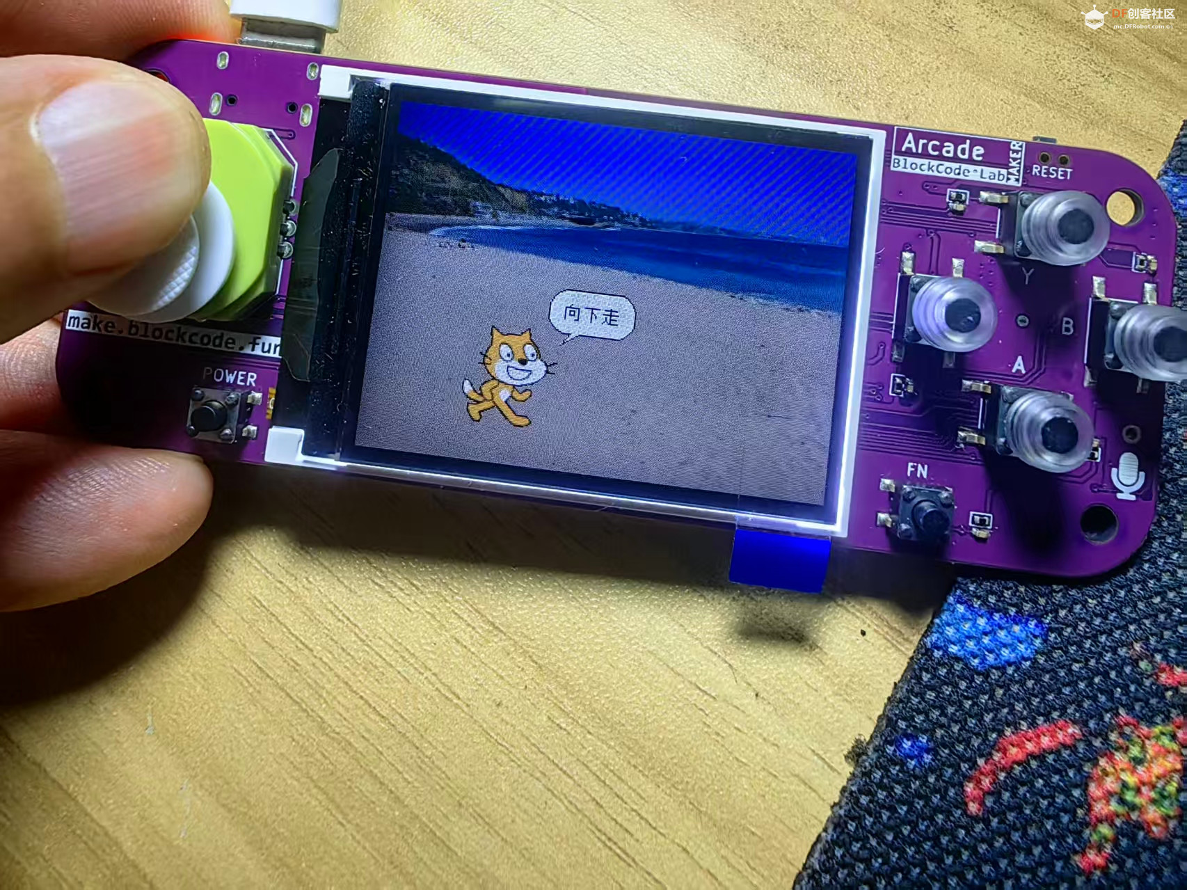

(7)实验场景记录
【花雕动手做】Scratch游戏ESP32S3开发板之东奔西跑图4
【花雕动手做】Scratch游戏ESP32S3开发板之东奔西跑图5
【花雕动手做】Scratch游戏ESP32S3开发板之东奔西跑图6
