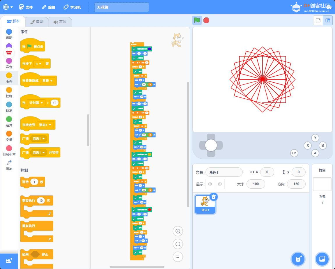

Scratch Arcade 创客版 ESP32S3 游戏机开发板之万花筒编程步骤
万花筒是一种光学玩具,利用镜子把光反射来形成图像。
将有鲜艳颜色的实物放于圆筒的一端,圆筒中间放置三棱镜,另一端用开孔,/由孔中看去即可观测到对称的美丽图像。

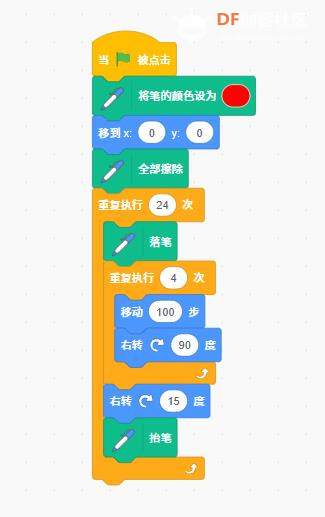

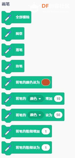

1、画笔积木
【花雕动手做】Scratch Arcade游戏ESP32S3开发板之组合万花筒图1

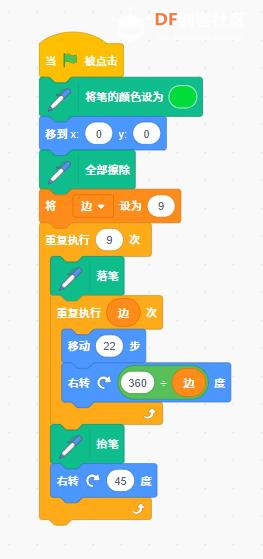

发表于 2025-8-26 17:46:43
【花雕动手做】Scratch Arcade游戏ESP32S3开发板之组合万花...

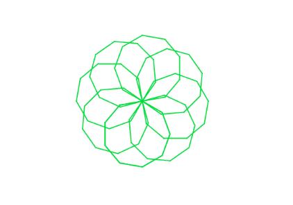

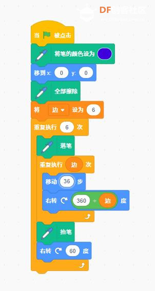

2、绘制六边型组合图案
【花雕动手做】Scratch Arcade游戏ESP32S3开发板之组合万花筒图2
3、绘制九边型组合图案
【花雕动手做】Scratch Arcade游戏ESP32S3开发板之组合万花筒图3

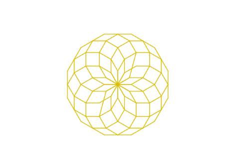

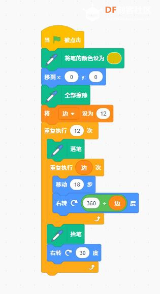

5、绘制十二边型组合图案

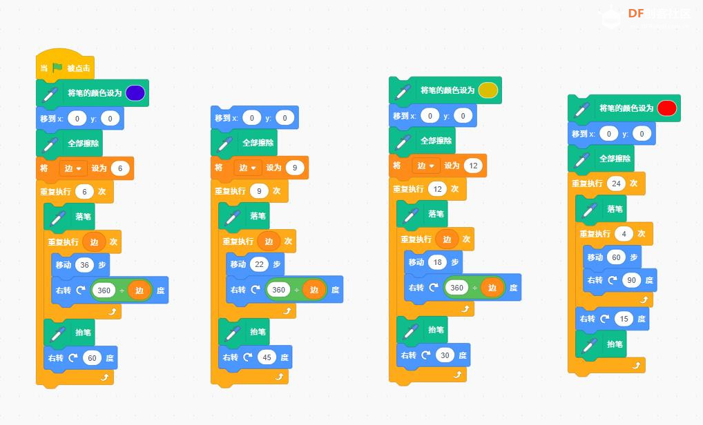

6、绘制四边型组合图案
【花雕动手做】Scratch Arcade游戏ESP32S3开发板之组合万花筒图4
发表于 2025-8-26 17:51:08

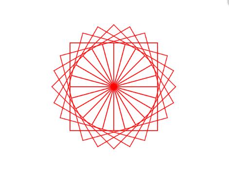

7、组合万花筒

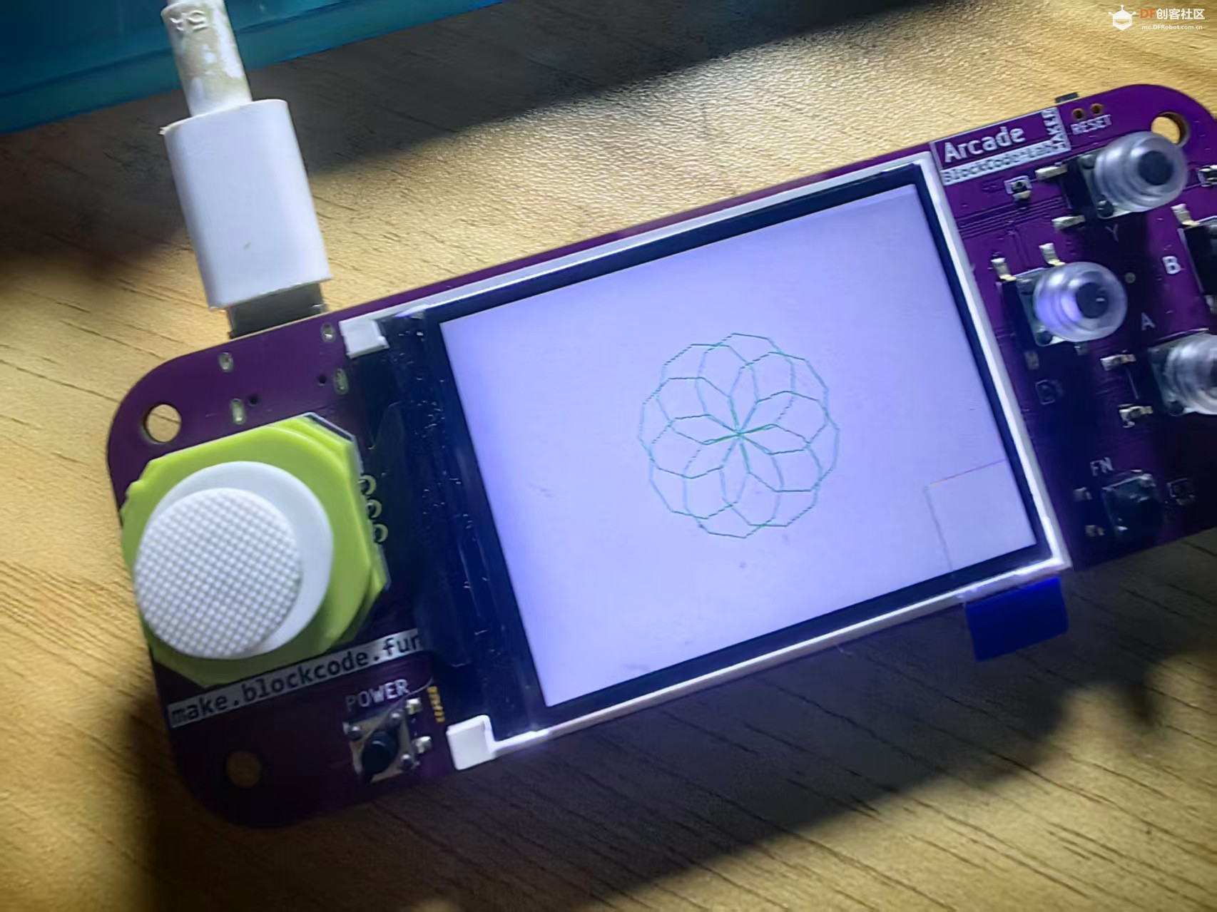

8、通过模拟器,调试与模拟运行

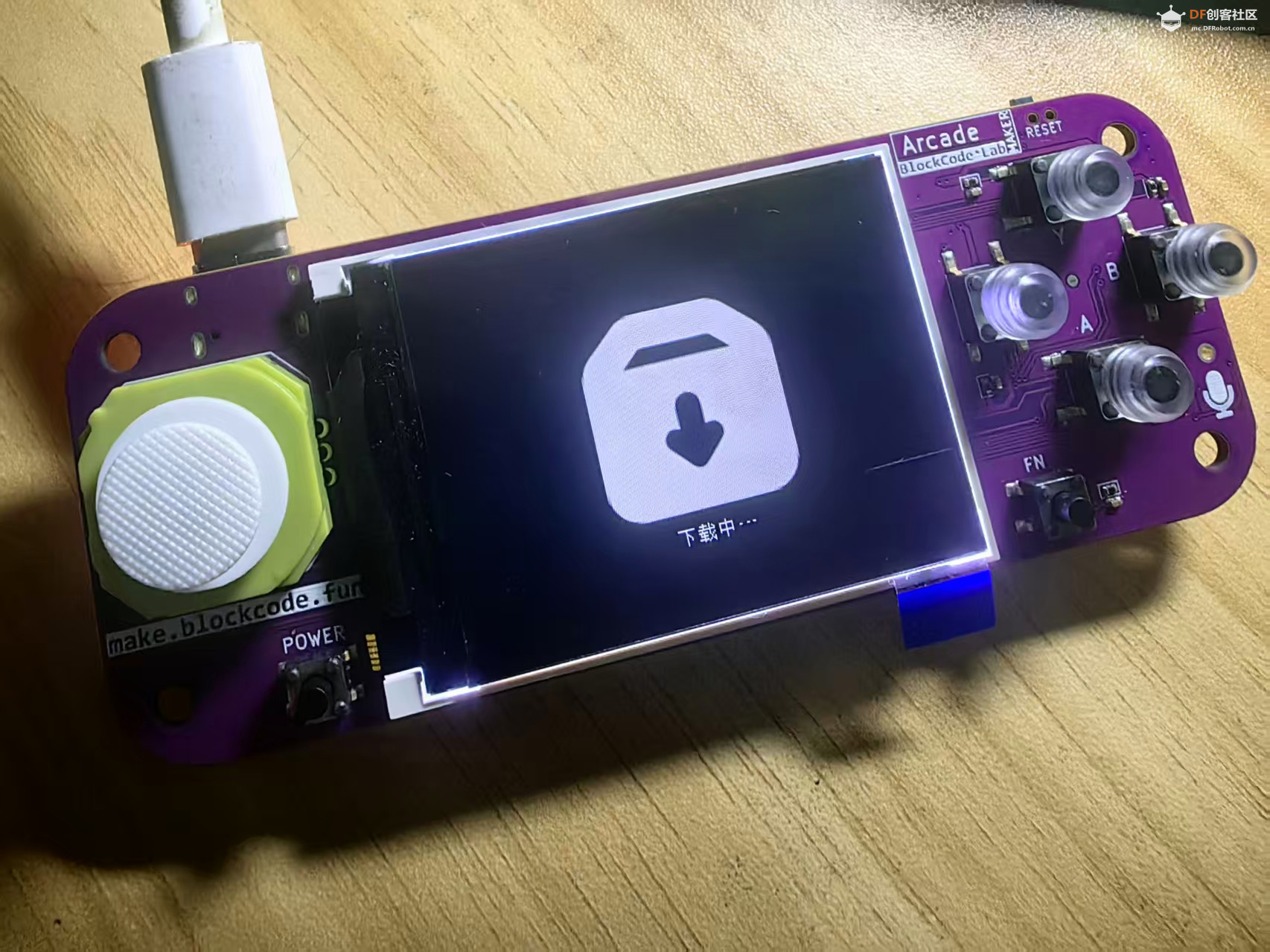

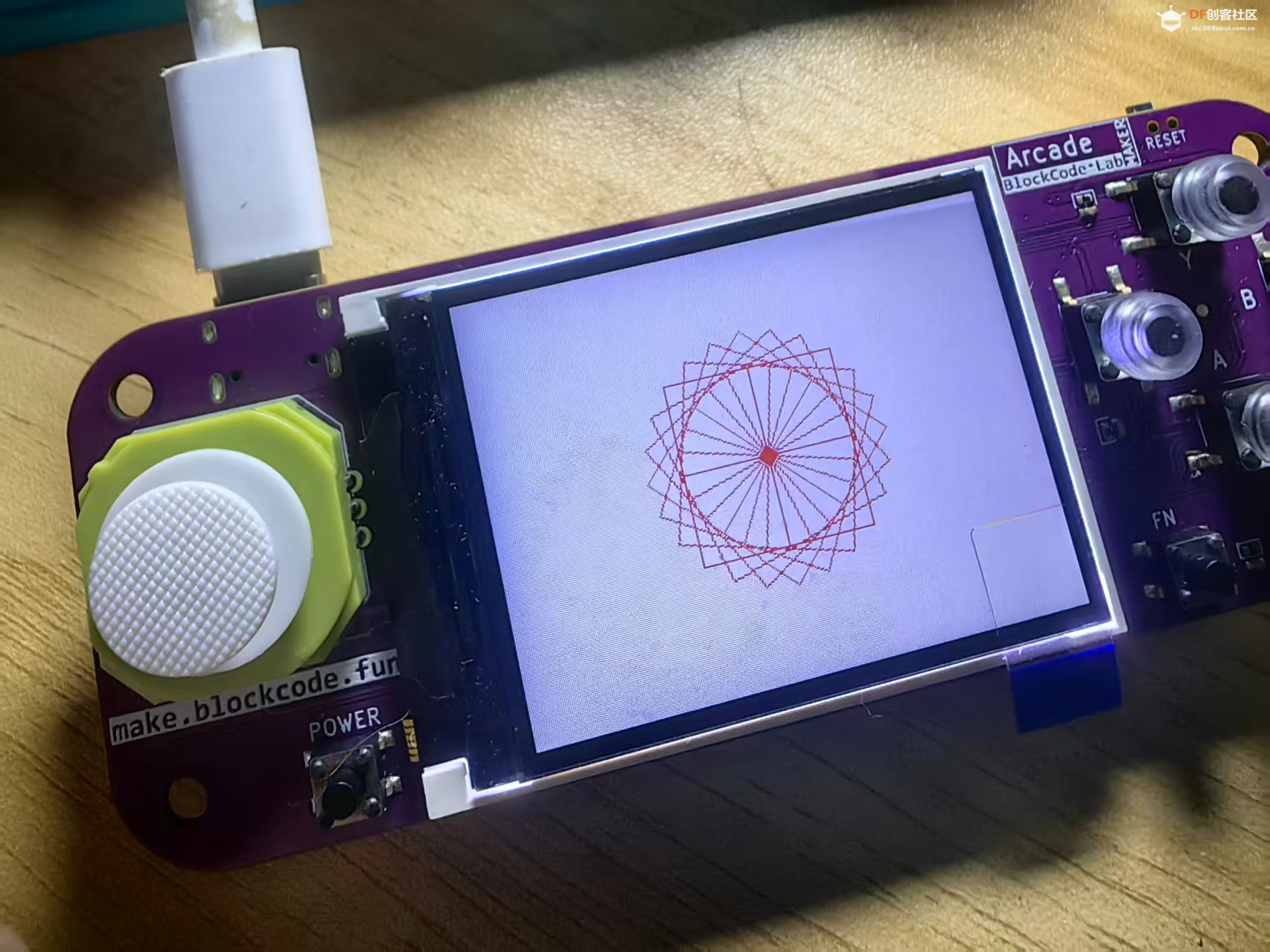

9、完成后,下载到Scratch Arcade 创客版 ESP32S3 游戏机开发板
发表于 2025-8-26 18:05:21
10、实验场景记录
